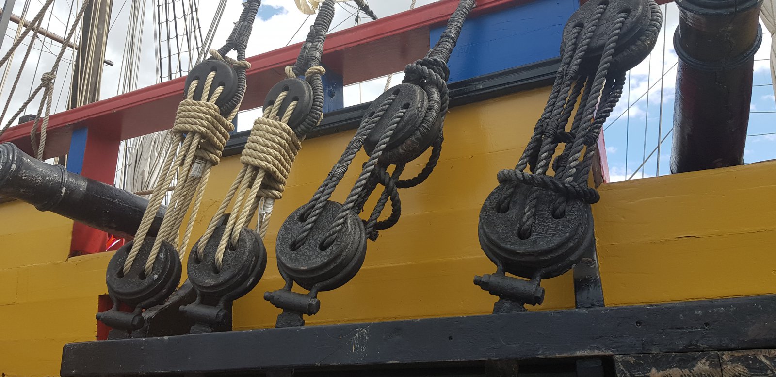

Deze kwam ik ook nog tegen in Saint-Malo

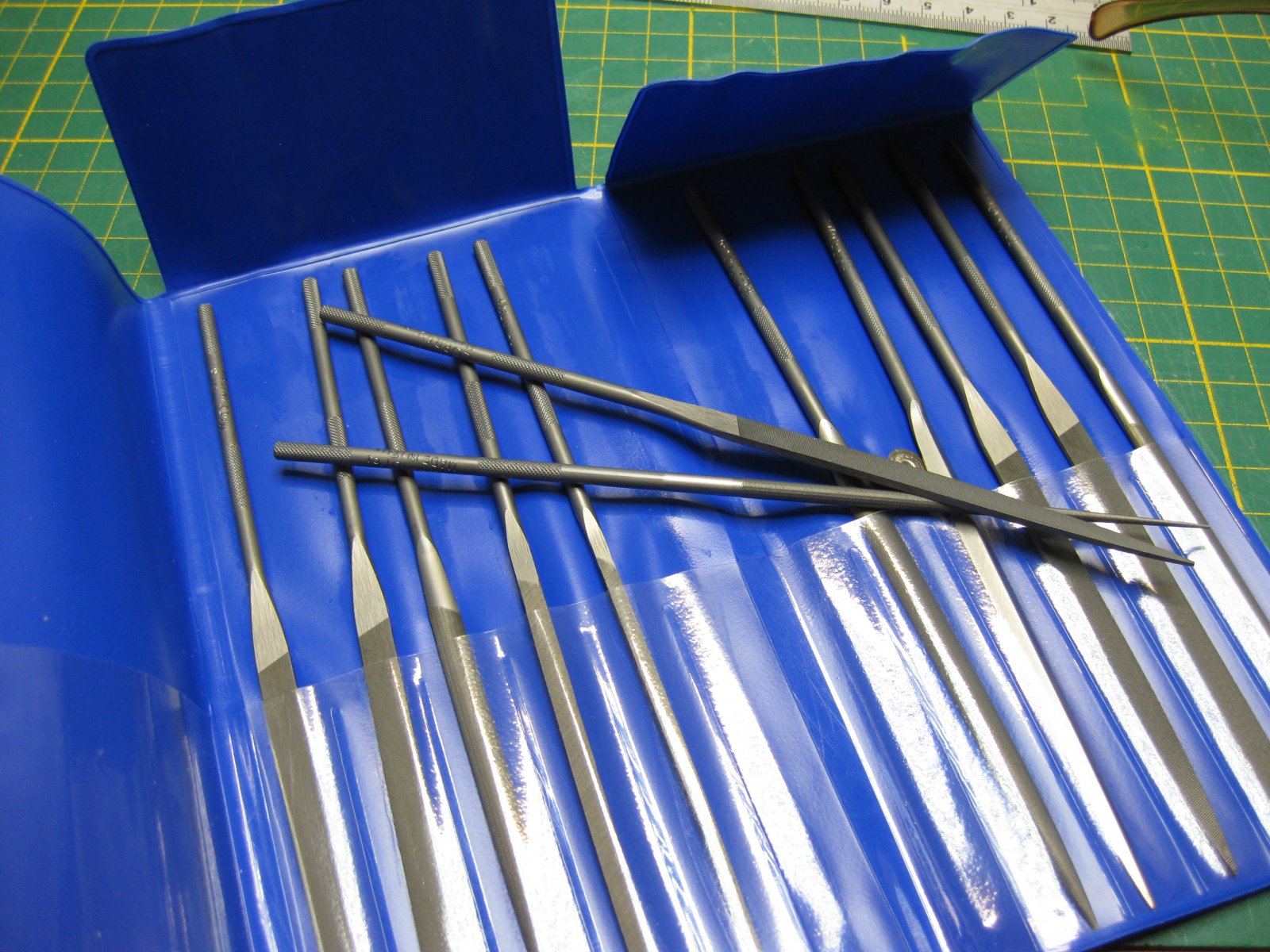

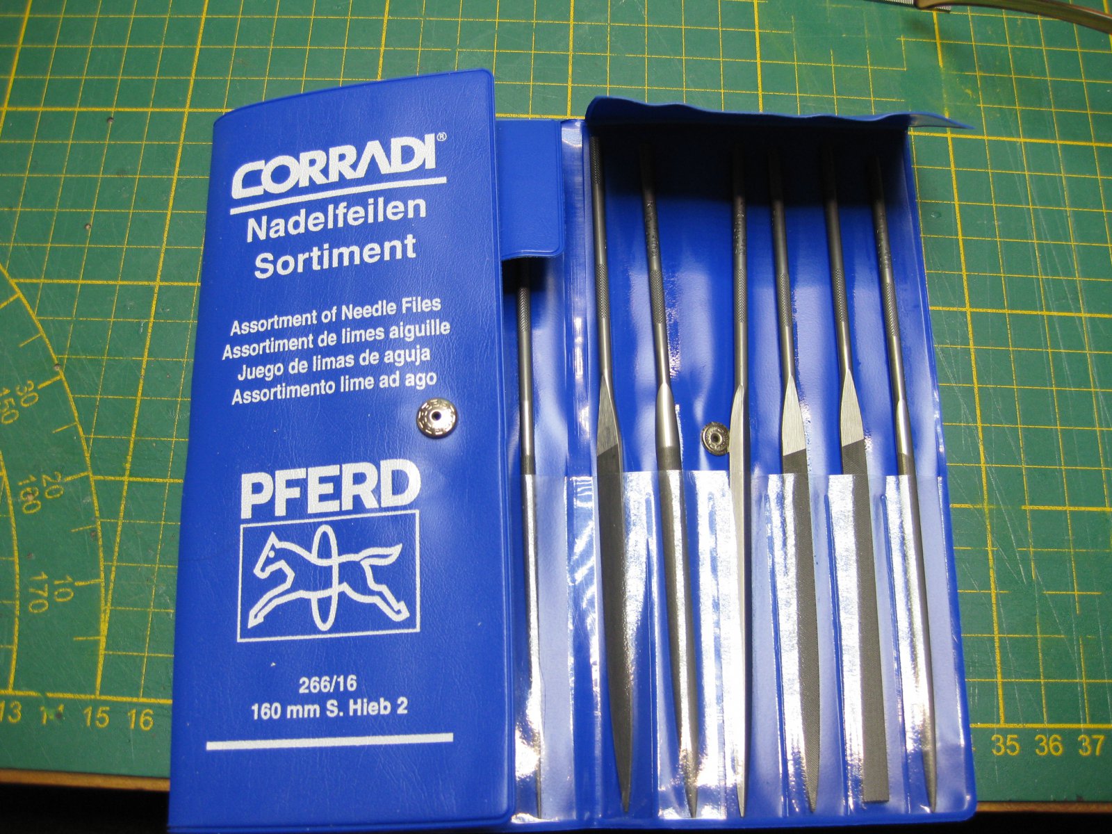

How To Use a Needle File And The Common Mistakes when Using Them
A common mistake when using needle files is to use them in a sawing action, back and forth. Needle files work in one direction and must be used in a push action, filing gently away from you in one direction.
If used incorrectly the teeth of the file will round off and dull quickly making them unusable.
Diamond needle files differ from metal needle files in that they can be used with a back and forth, sawing action, if you would like to learn more about diamond files and how to use them, have a read of this article:
How to Look After and Clean Your Needle Files
These files are fine and delicate, and with proper care and use will last a lifetime, so do treat them with care.
The Do's
  • Do use a dry toothbrush or a stiff paint brush to clean them with if the teeth become clogged
  • Do keep them dry
  • Do use them in one direction only
  • Do store them on their own, back in their packet
The Do Not's
  • Do not let them roll off your bench
  • Do not drop them
  • Do not bend them
  • Do not put excess strain on them
  • Do not use them in a see-saw, back and forth action
  • Do not store them where they will become damaged by friction against other tools

Zo leren we weer wat.
Vroeger op school geleerd om altijd naar 1 richting te vijlen. Maar ik dacht dat dit was om nauwkeuriger te werken. Op en neer raggen is soms sneller. Maar de leraar vertelde er niet bij dat je vijl dan bot wordt. Had hij wel moeten doen denk ik dan. Je houd je dan eerder aan die regel.
Deze vijlen staan er bekend om dat ze bij juist gebruik een levenlang mee gaan. Maar is ook een mooie set, er zijn vijltjes bij met een gladde zijde. Ideaal. Denk dat ik er veel gebruik van ga maken.
