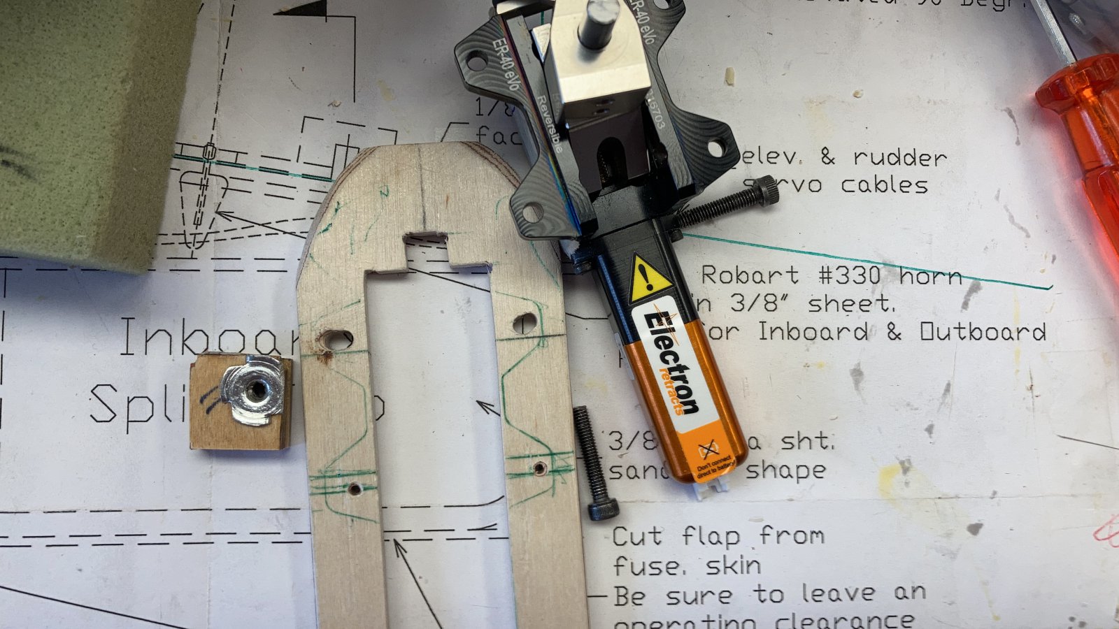

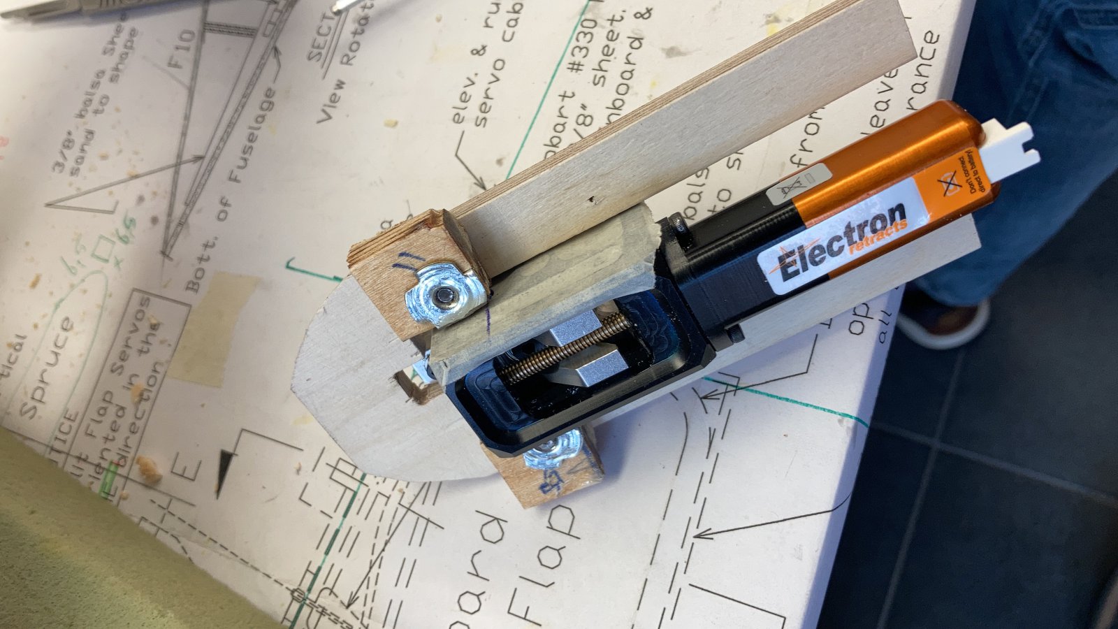

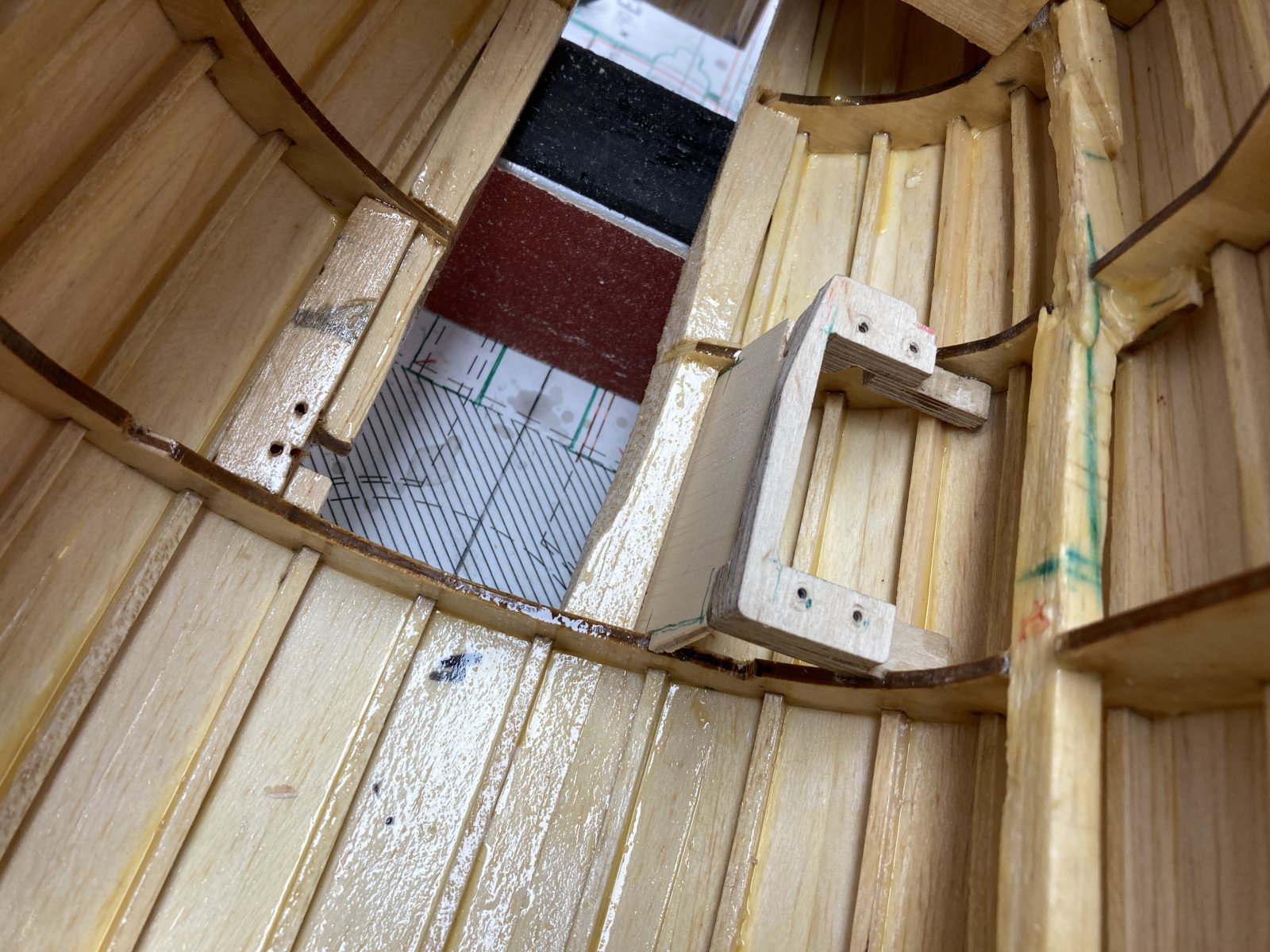

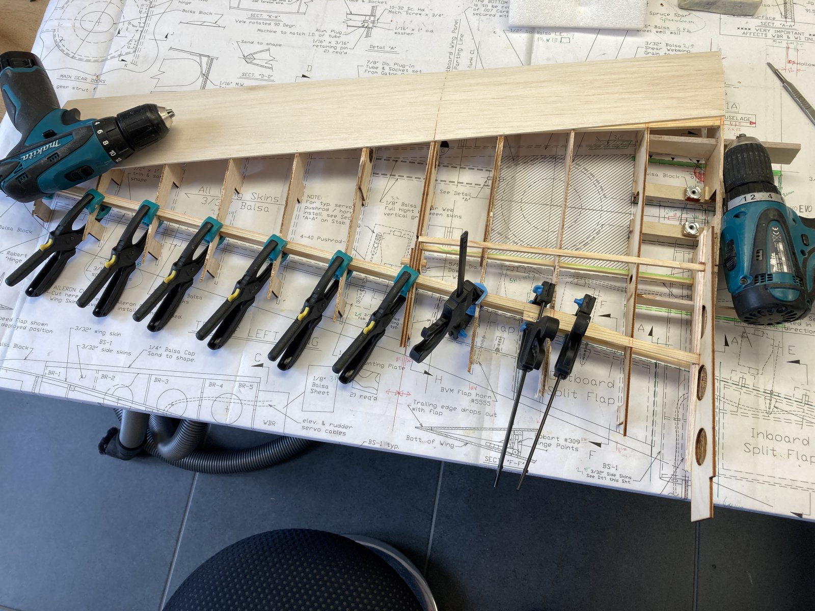

Deze kleine krachtpatsers gaan in het kielvlak met een klein schoenlepeltje KENNET. twee alu hoekstukjes gemaakt en in blokjes multiplex vastschroeven.
lekker puzzelen maar alles is aanwezig en past goed op de tekening!

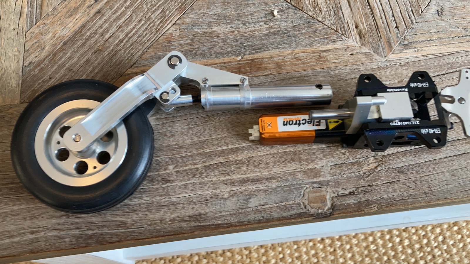

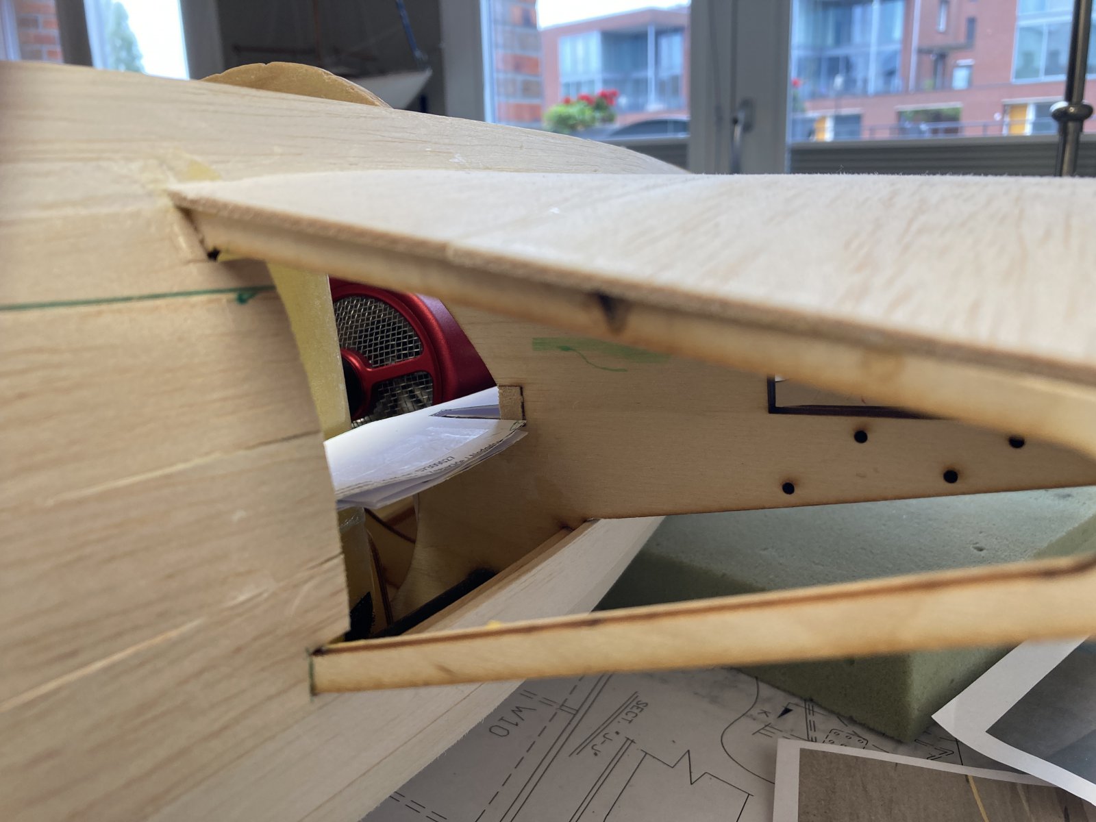

Dit is prachtig op tijd. De scharnieren waren op en de roerhevels ook. De servo's voor Ailleron, Hoogteroer , Flaps en Speedbrakes en natuurlijk die mooie poten met de Electron 40 retracts .
IMG_2436.JPG 7B294477-5360-4269-966E-F4126F69F6BB.jpg :banana:

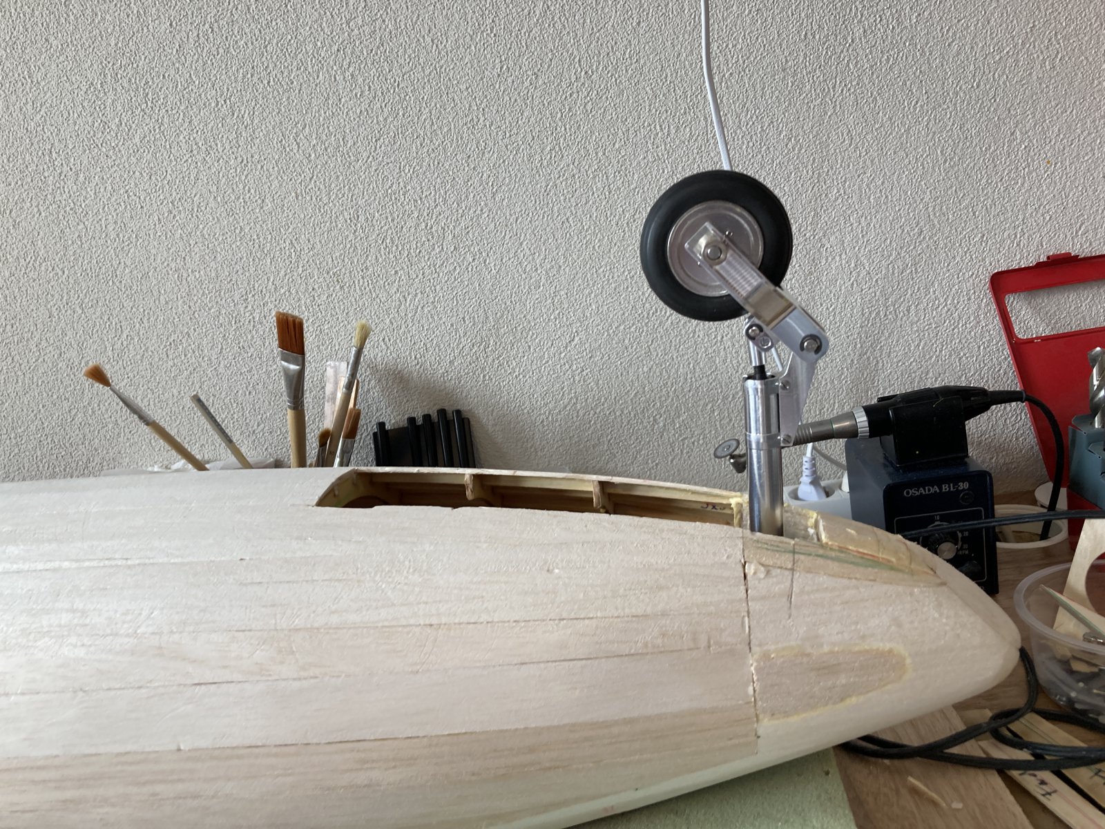

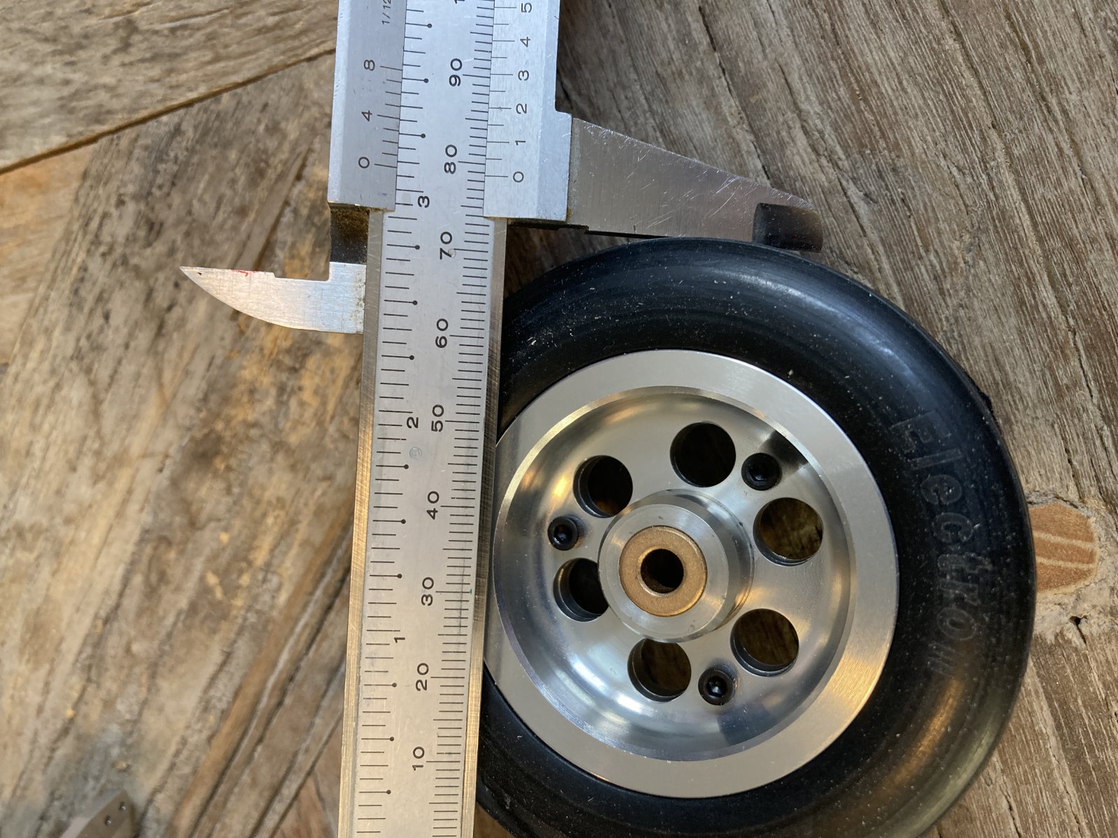

IMG_2462.JPG IMG_2463.JPG IMG_2464.JPG passen en meten , een kleinere wielmaat en de gaffel ingekort . Was iets te groot uitgevallen meer voor de 1/5

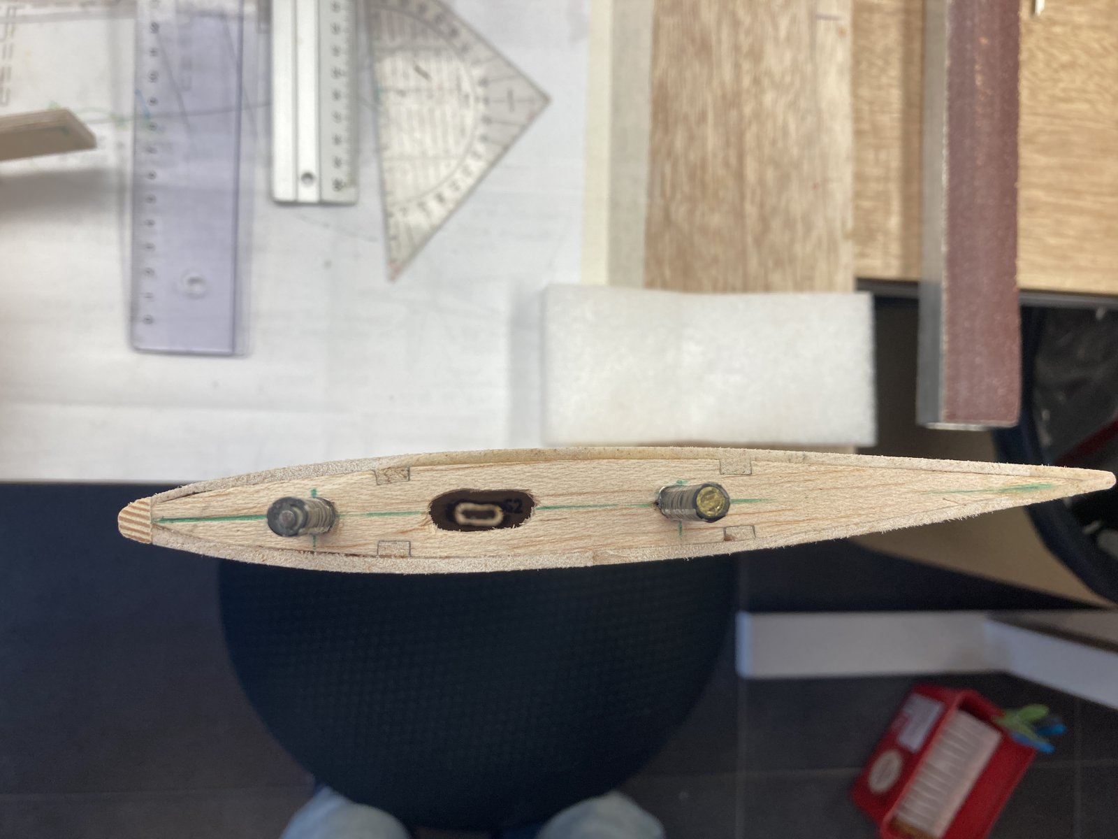

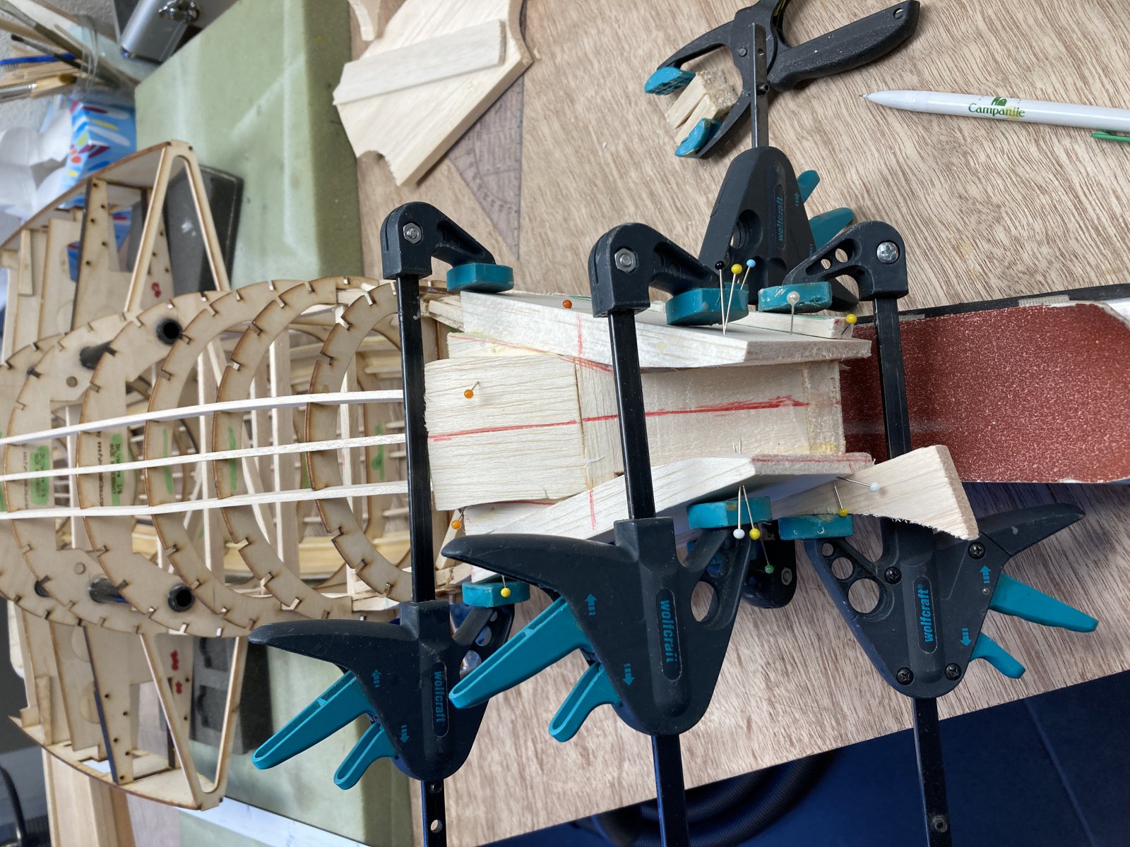

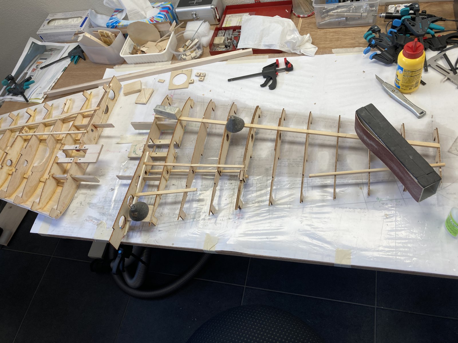

48725DFB-B5F9-426C-B2FA-AA0A99FD9C0E.jpg 0EA3A13B-92E6-48C3-AECC-71F3AE4E45E8.jpg 6mm rails en 6 mm blokken berken multiplex voor de slagmoeren met 20 min ZAPP in de vleugel gelijmd

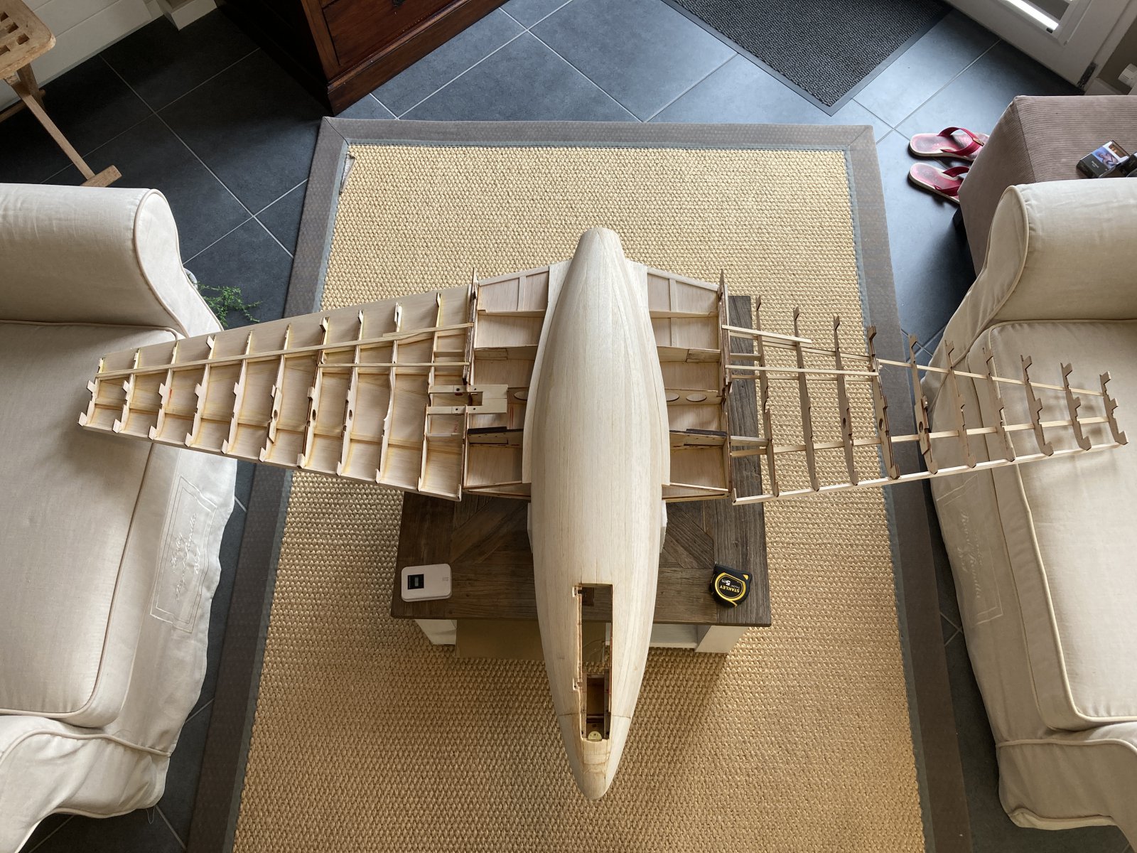

Alles in duplo voor de rechter vleugelhelft

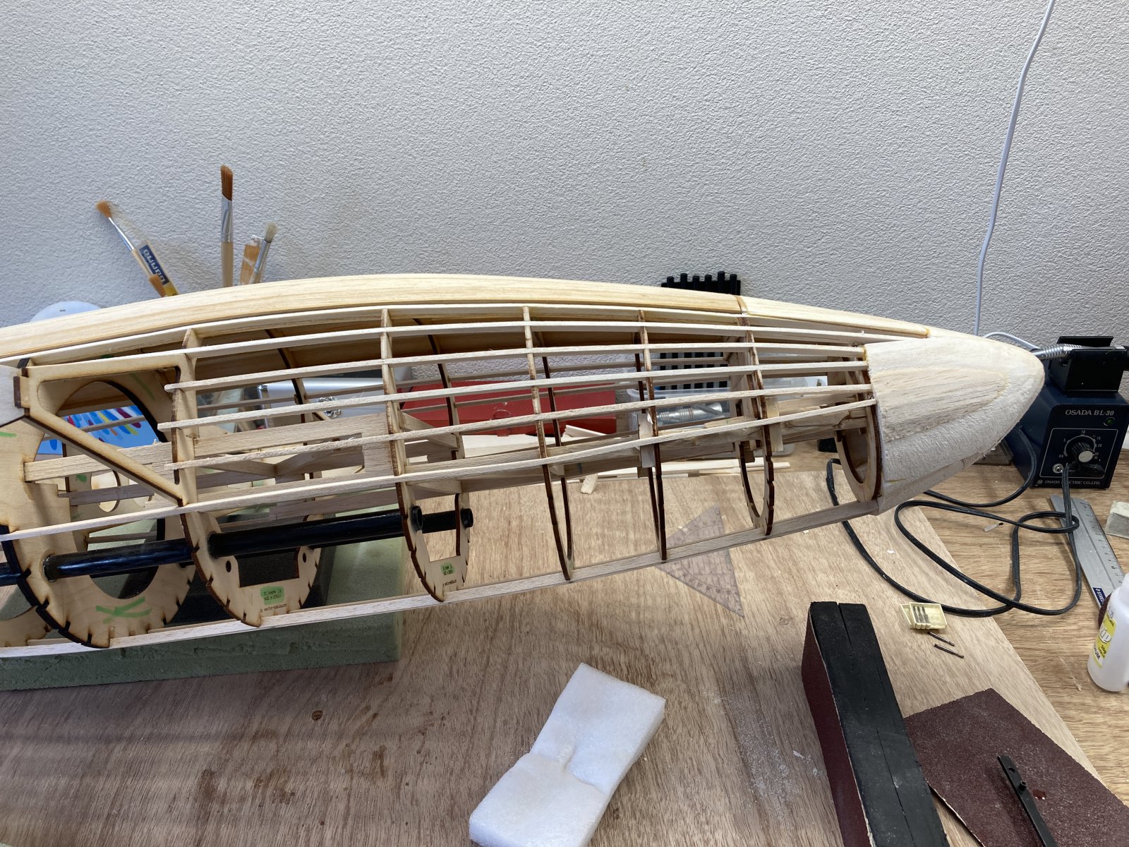

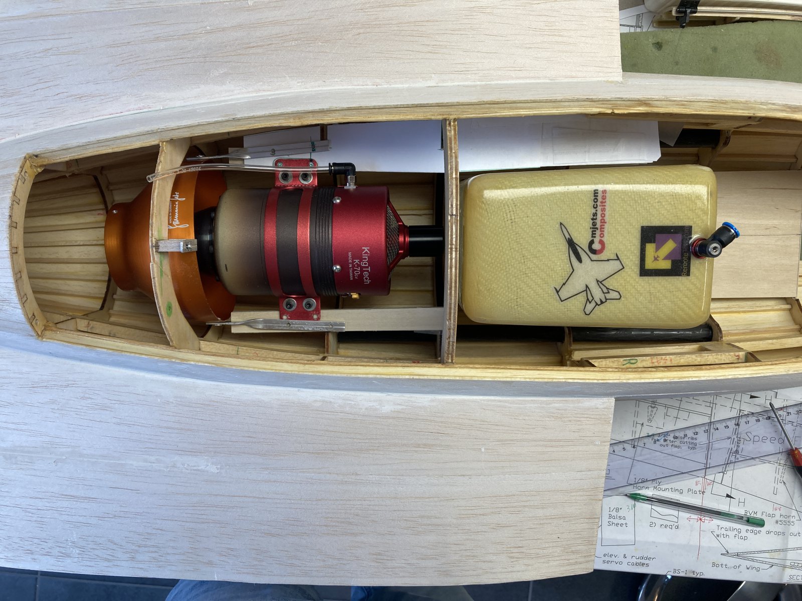

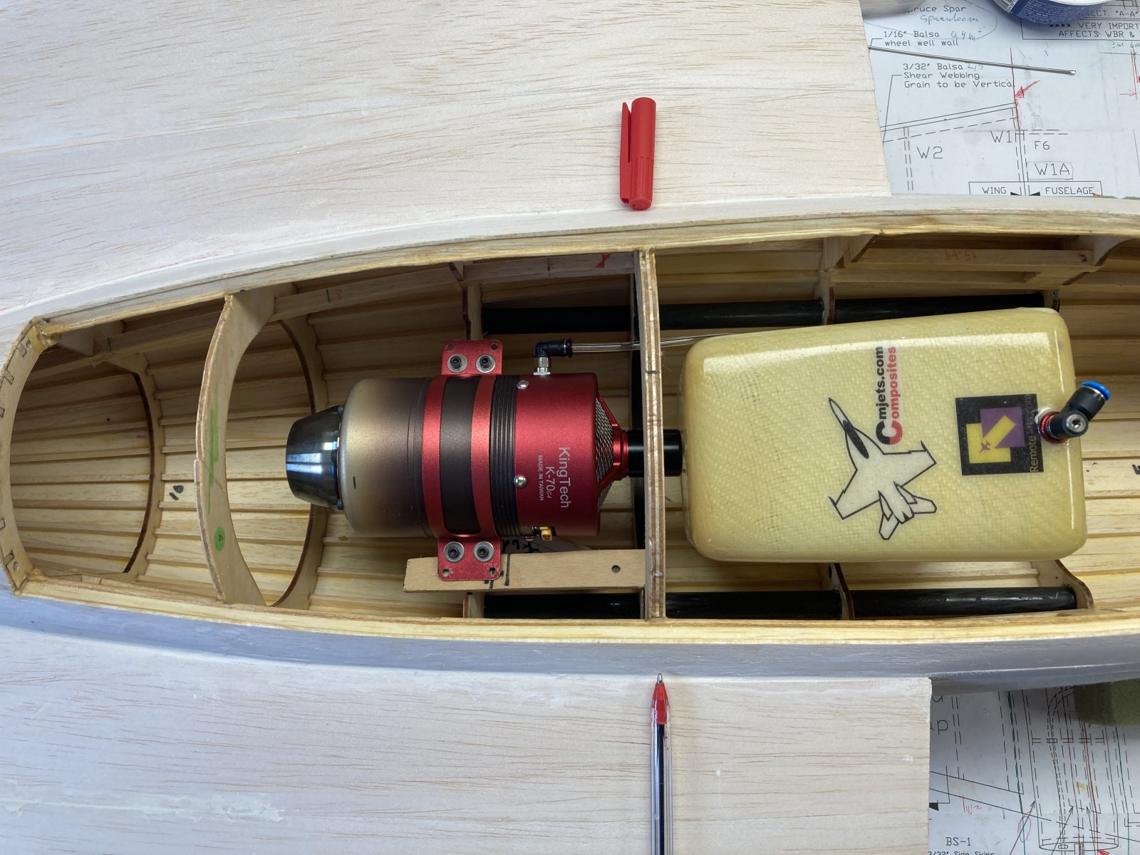

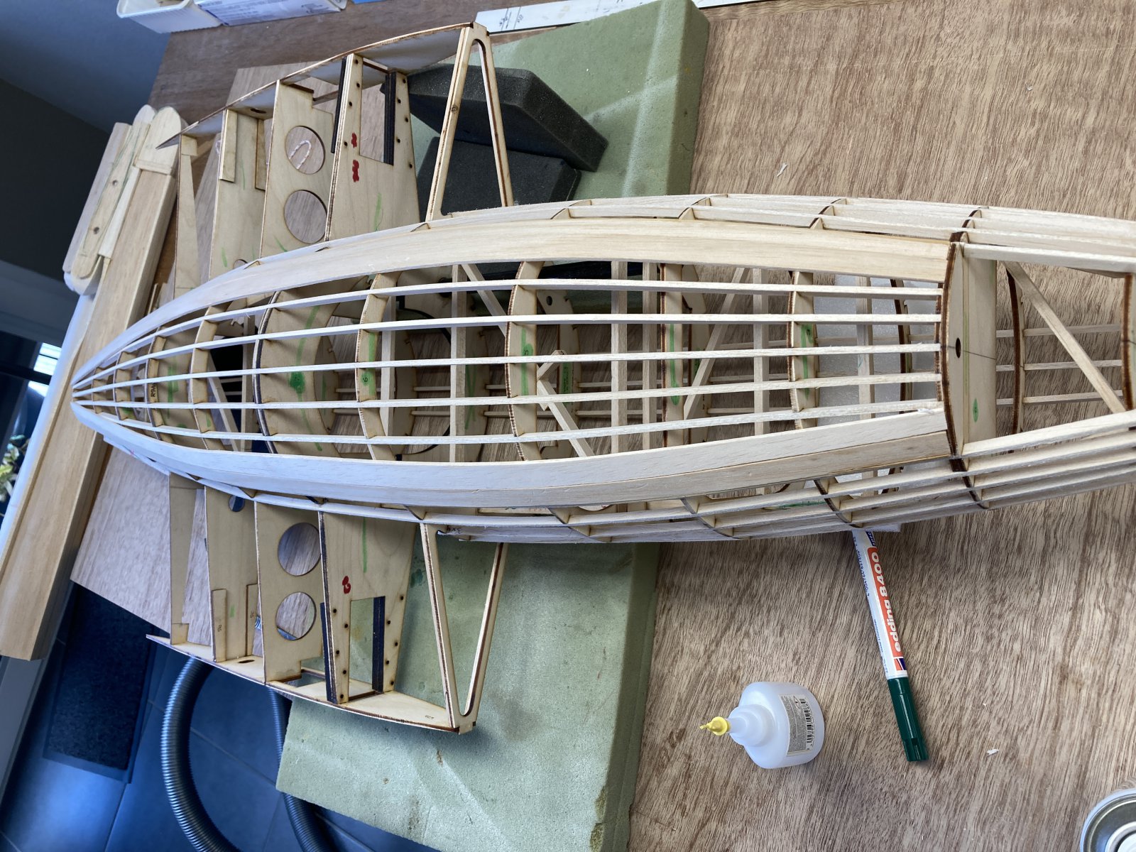

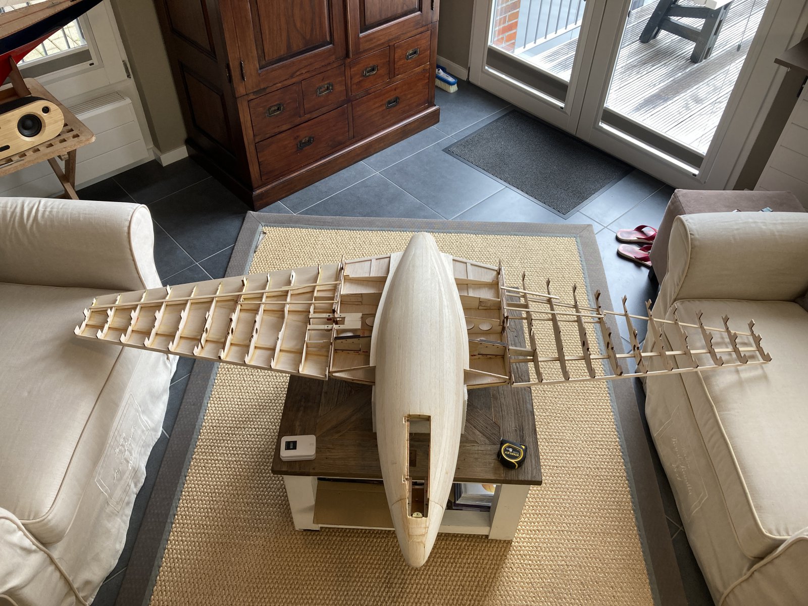

IMG_2576.JPG IMG_2608.JPG proef opstelling rode pen is zwaartepunt.
3F257C3C-D42D-46F0-950E-732FABAFEA0F.jpg dit is de positie van de tekening

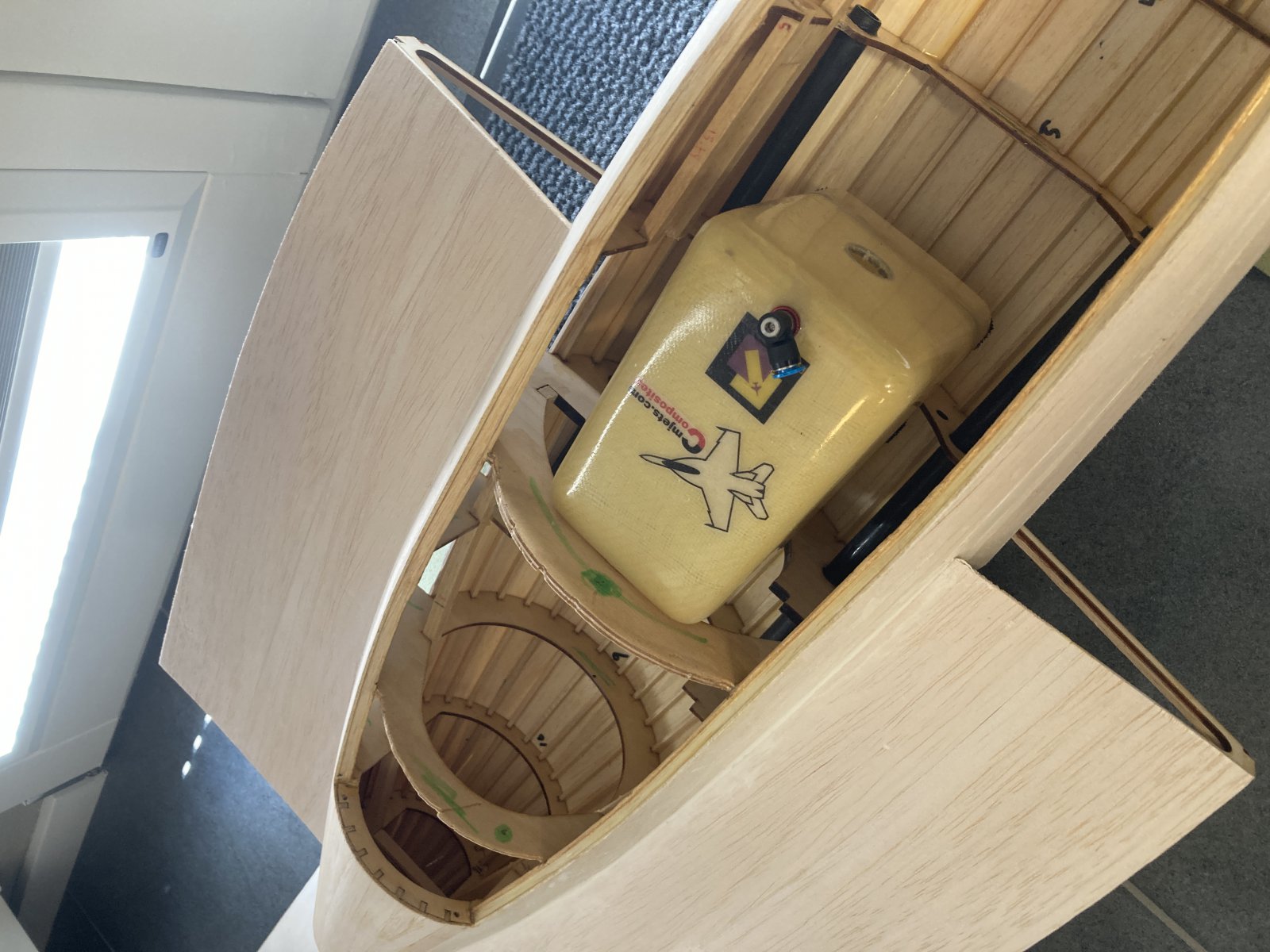

IMG_2614.JPG deze is verder naar schteren zodat de tank dichter bij het zwaartepunt ligt
IMG_2615.JPG de Grumaniea pijp wordt dan ook een stuk korter en dat scheelt weer iets gewicht helemaal achterin de romp. Staarten moeten super licht blijven.

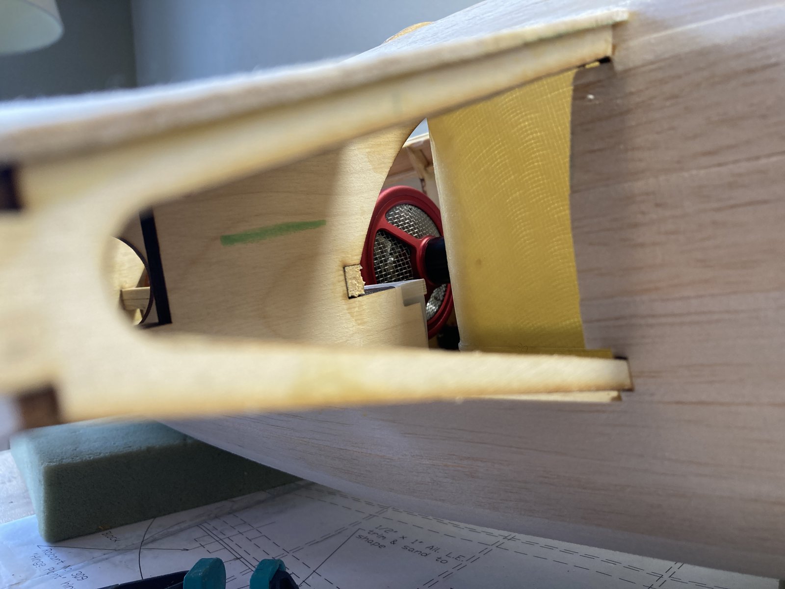

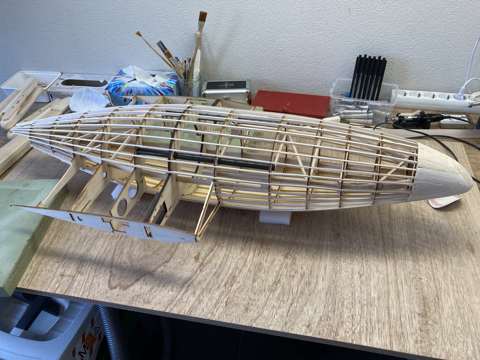

IMG_2616.JPG IMG_2617.JPG IMG_2618.JPG luchtinlaten blijven vrij , worden niet door de tank verkleind

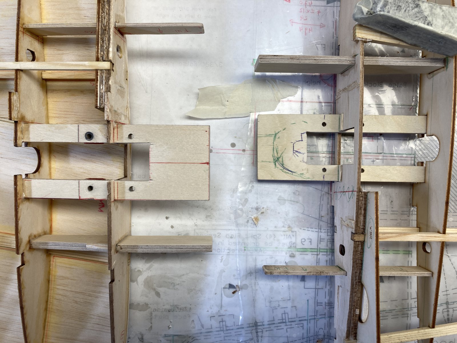

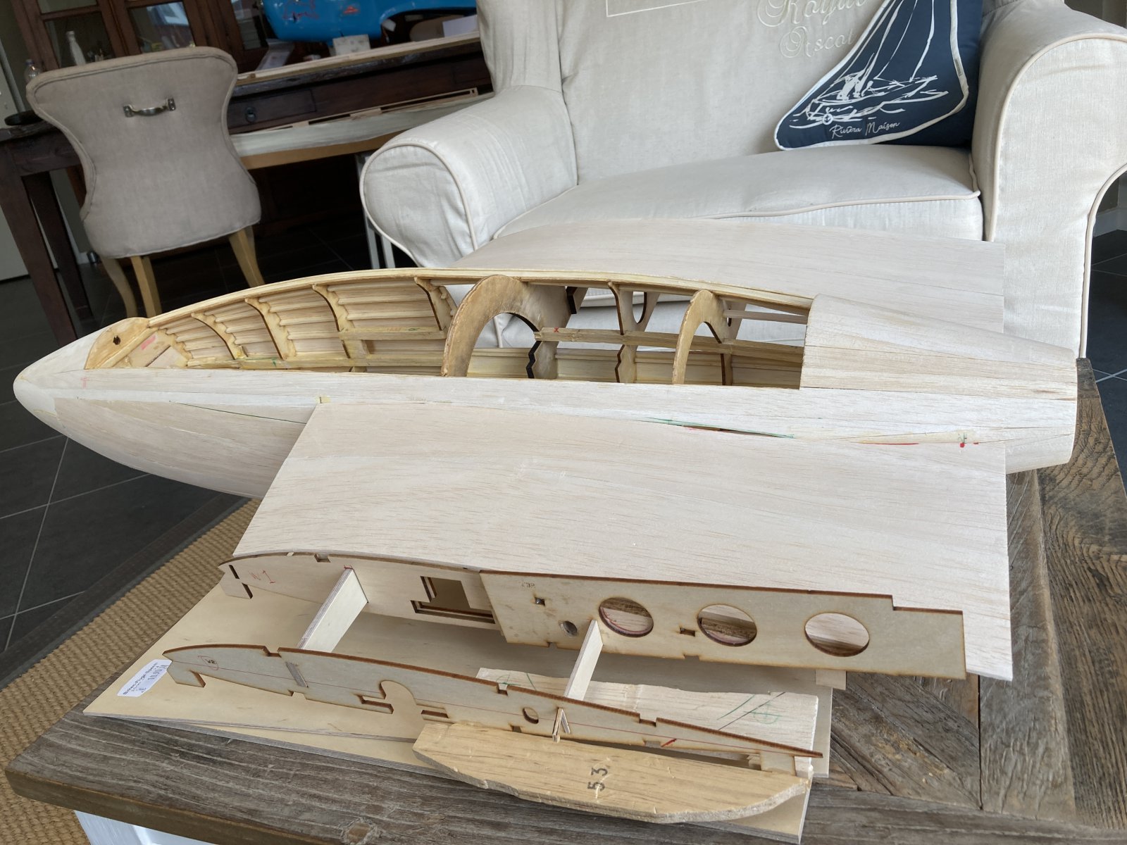

Hier kan je goed zien wat hout is en wat metaal ! Deze gaat hopelijk gered worden.

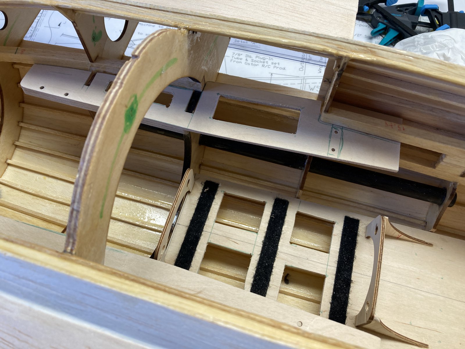

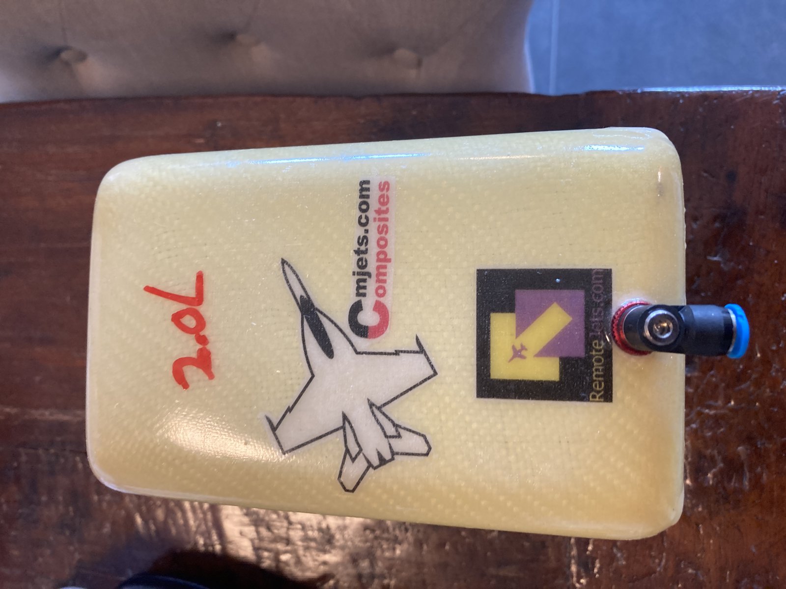

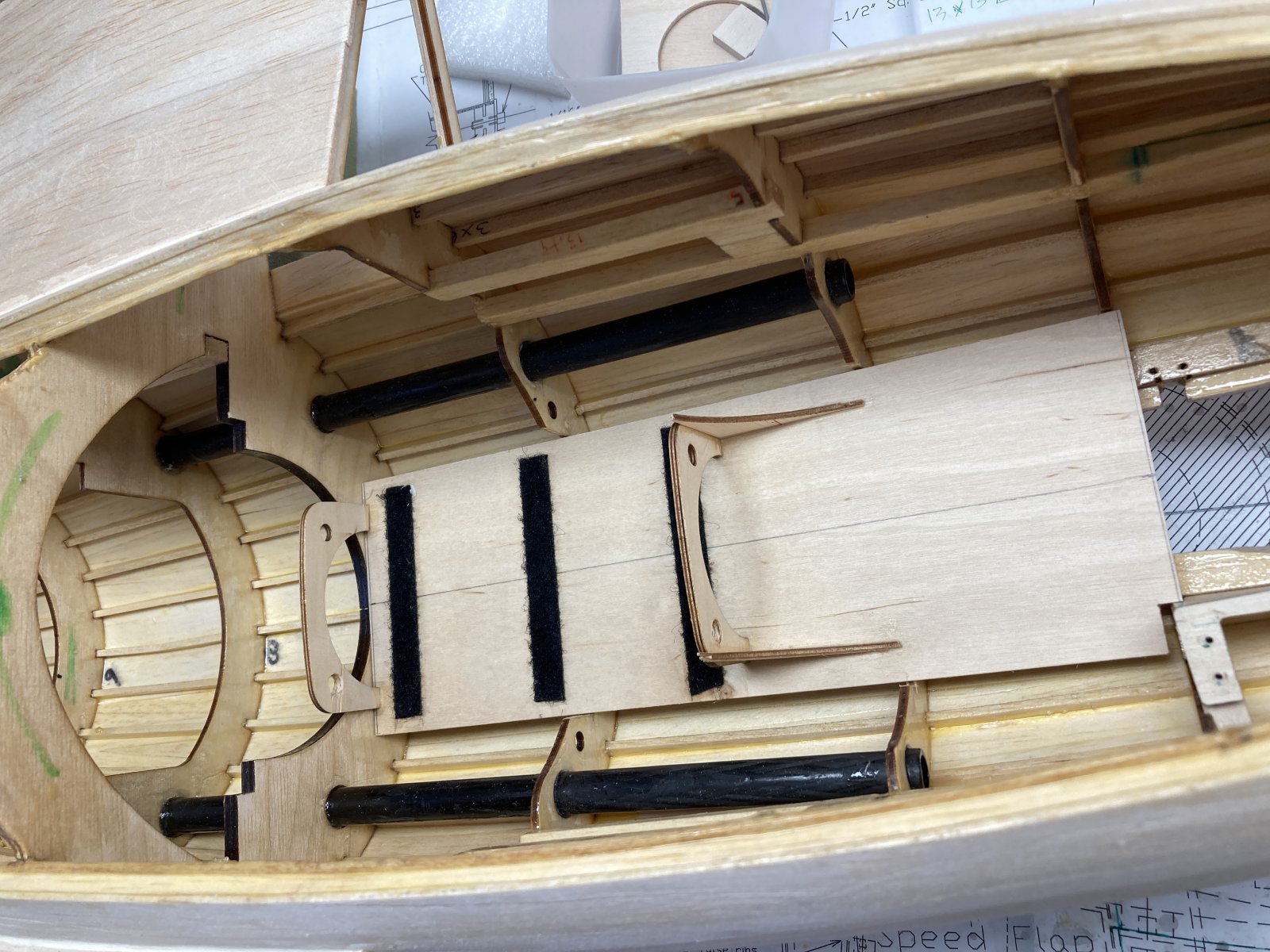

IMG_2648.JPG zie hier de bodemplaat voor de tankIMG_2636.JPG /die heb ik nogmaals een keer gecheckt. Is precies 2 liter! Deze maat is speciaal voor de Dutch Rc Sabre gemaakt.
IMG_2647.JPG De servo tray voor neuswiel sturing had wel verder naar voren gekund maar, dan moet je deze op zijn plaats lijmen en kan je er niks meer aan sleutelen als er iets mis is.

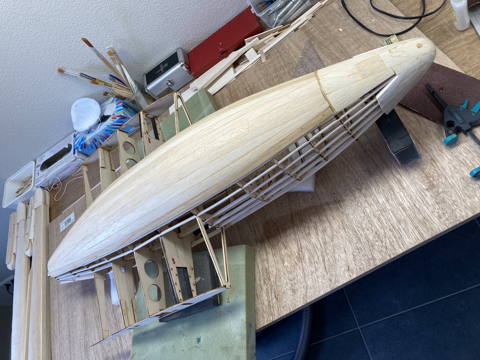

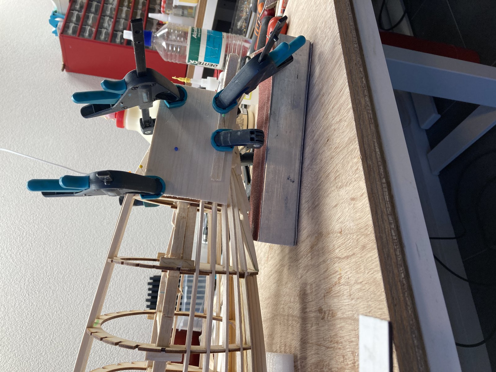

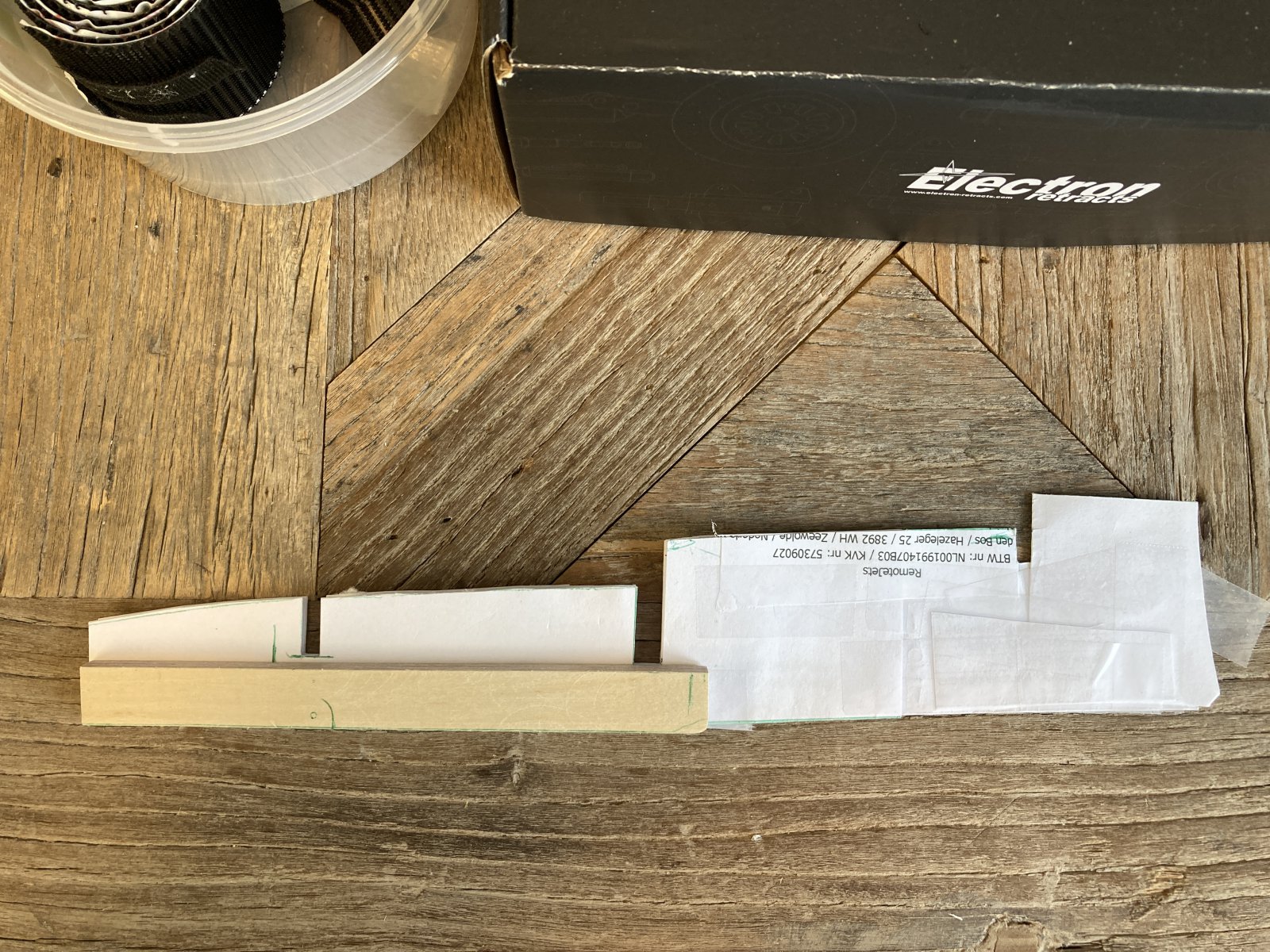

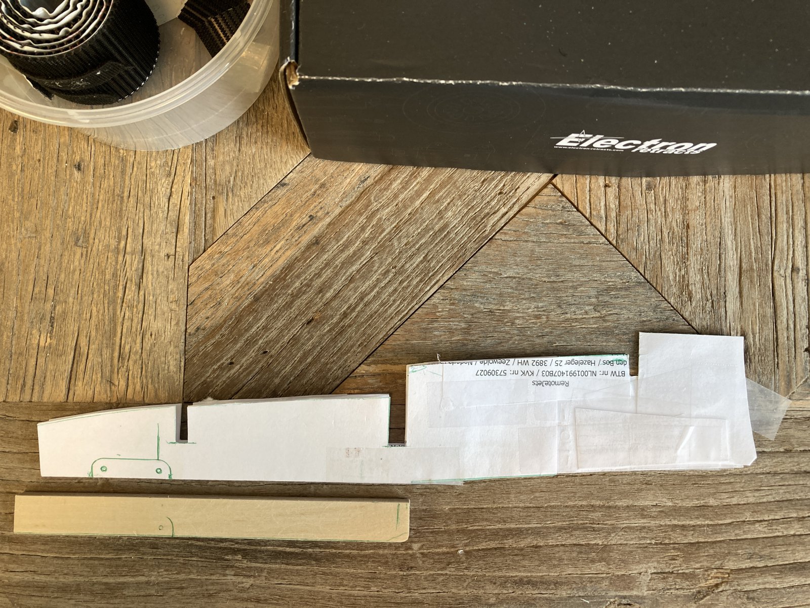

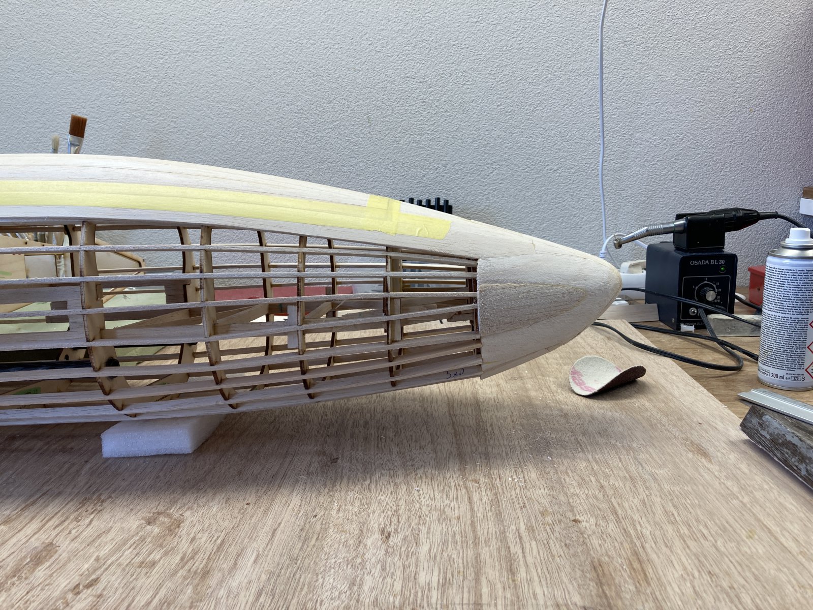

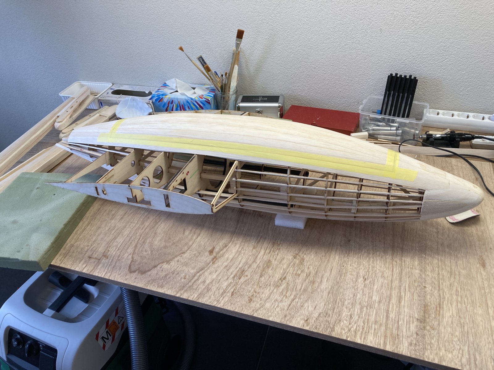

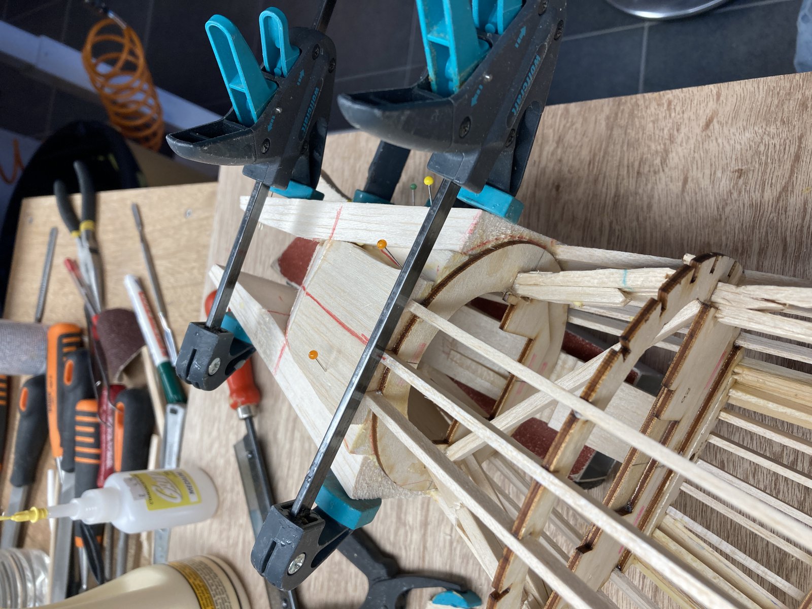

IMG_2622.JPG IMG_2621.JPG twee multiplex "balken " 6 mm met de papiermal voor de bovenop liggende extra bevestiging plaat 3 mm multiplex.
De puntneus "en profiel " !

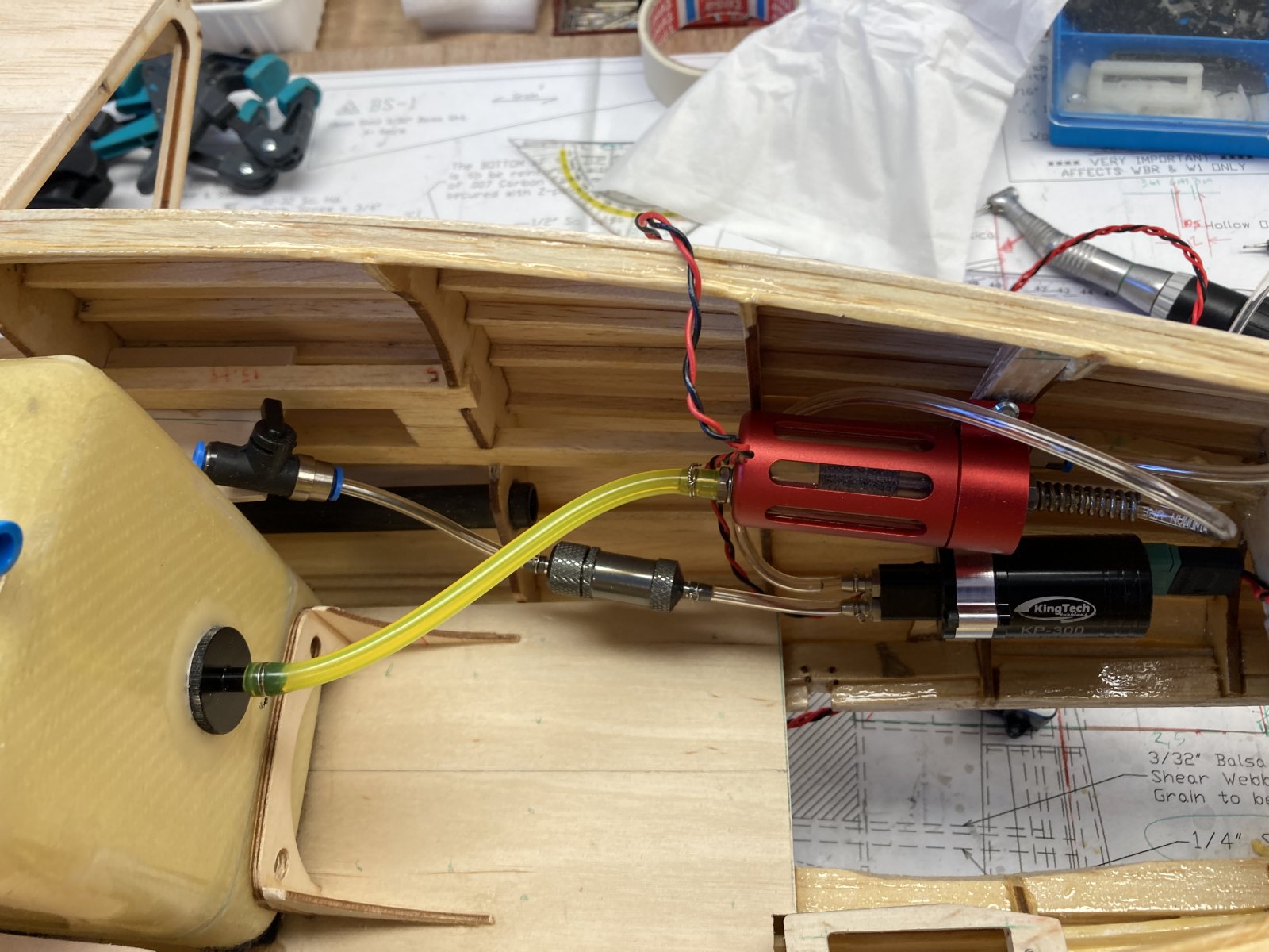

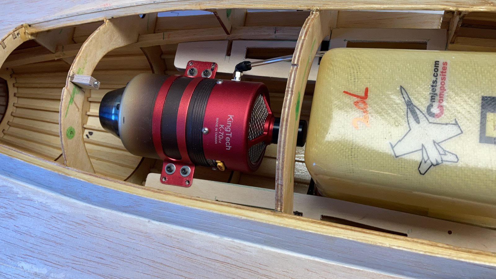

IMG_2764(1).JPG IMG_2767.JPG rails verlenging voor turbine steunenIMG_2765(1).JPG die tevens dienst doen als zijwaartse tank steunen

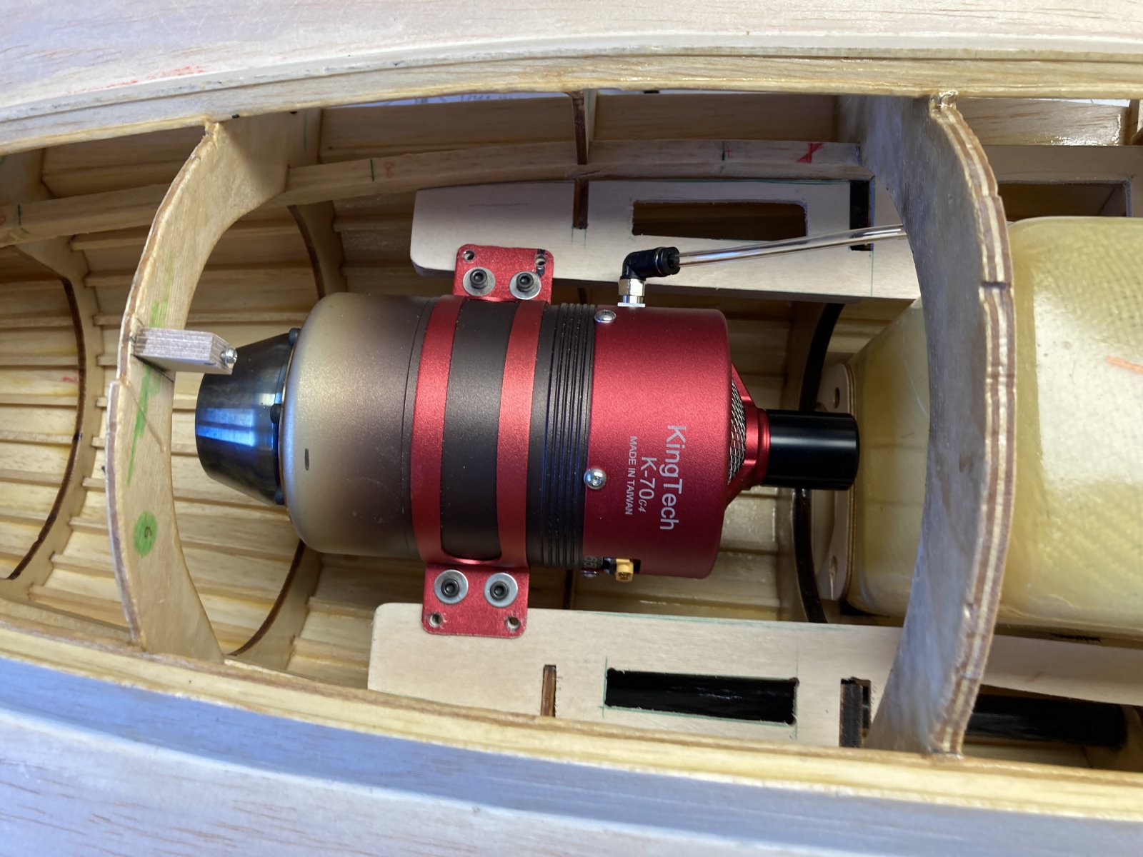

IMG_2768.JPG pomp en de Intairco mini trap naar voren .
Accu s en Powerbox zijn nog in de revisie die komen ook zo veel mogelijk naar voren.
Waarschijnlijk moet ik een luikje maken in de PUNTNEUS voor de turbine accu.

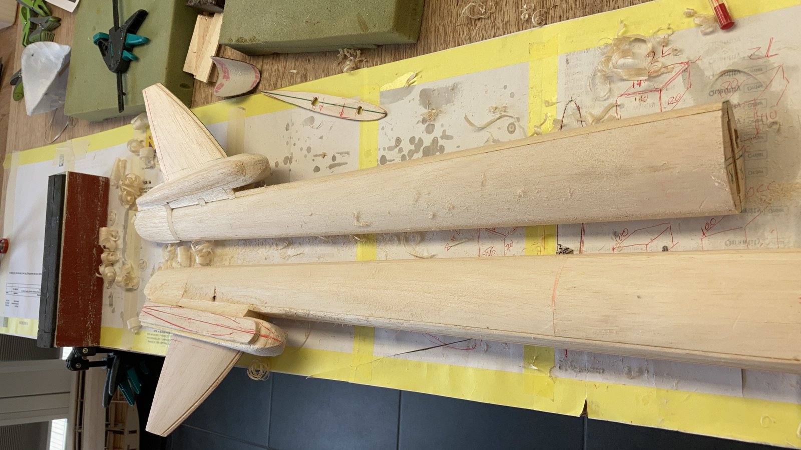

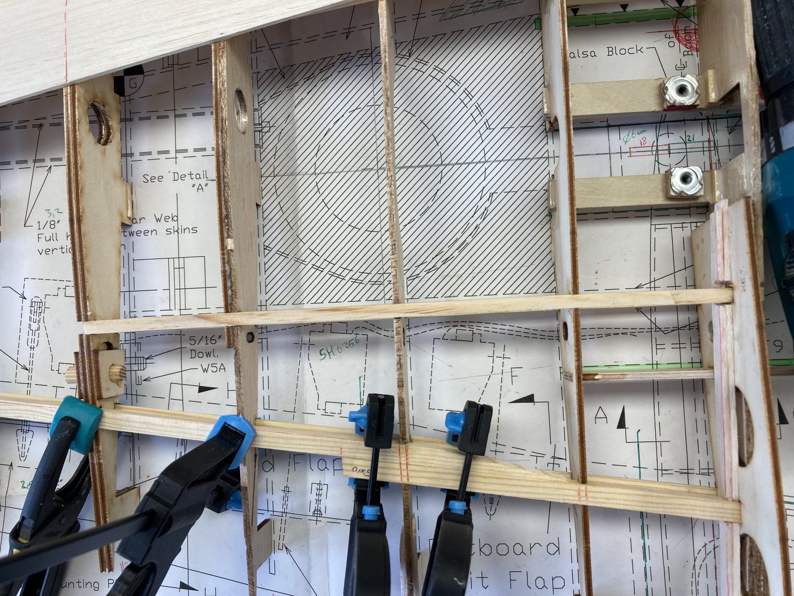

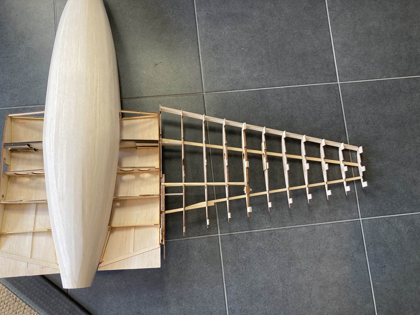

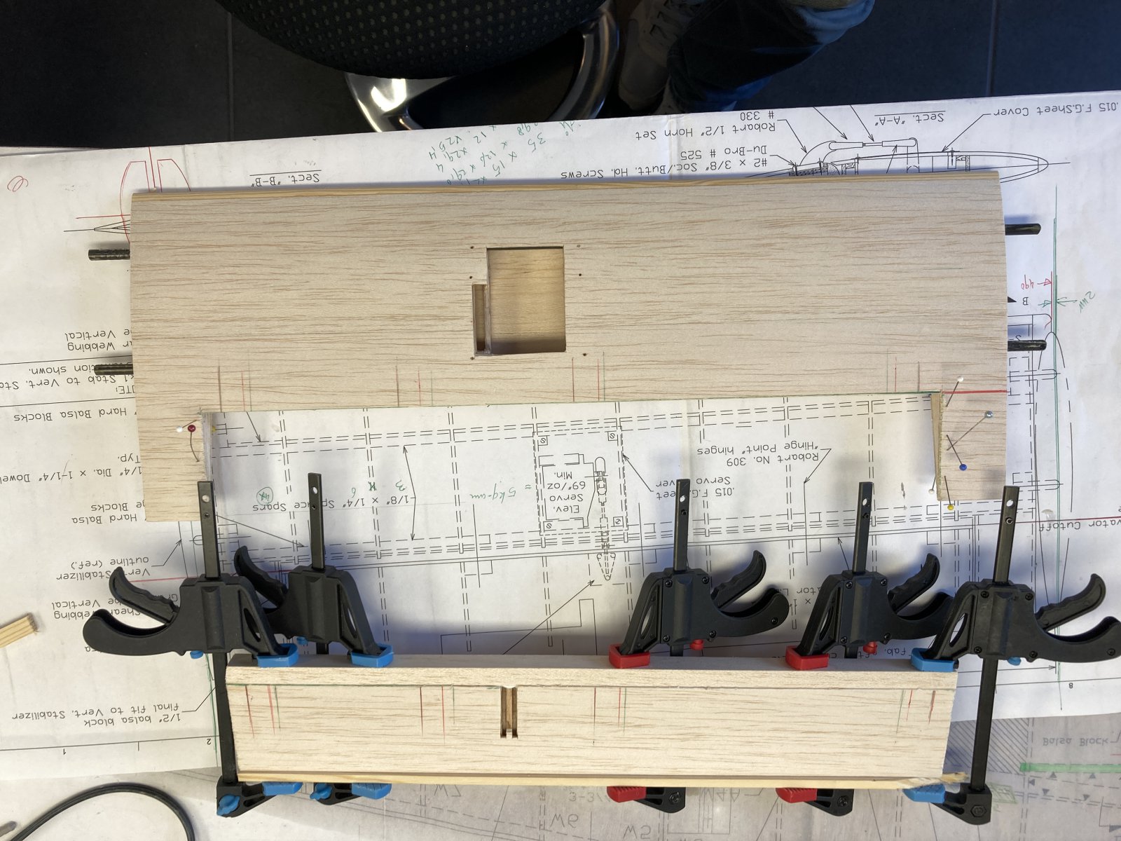

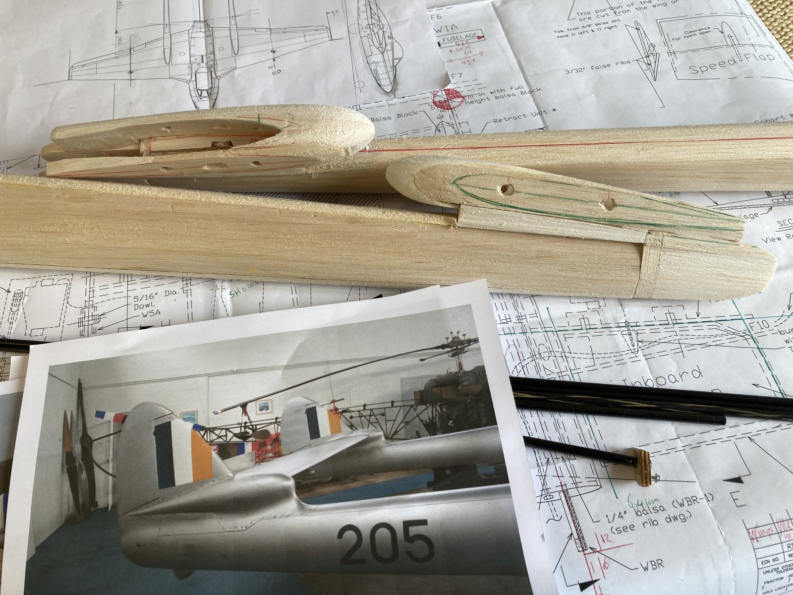

De tekening op zijn kop n met een beetje olie en wat alcohol de rechtervleugel zichtbaar gemaakt.
IMG_2809.JPG Alles is al weer een tijdje geleden dus wel fff oppassen dat het spiegelbeeld wordt!!

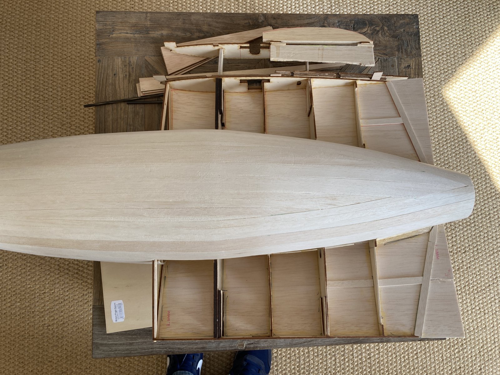

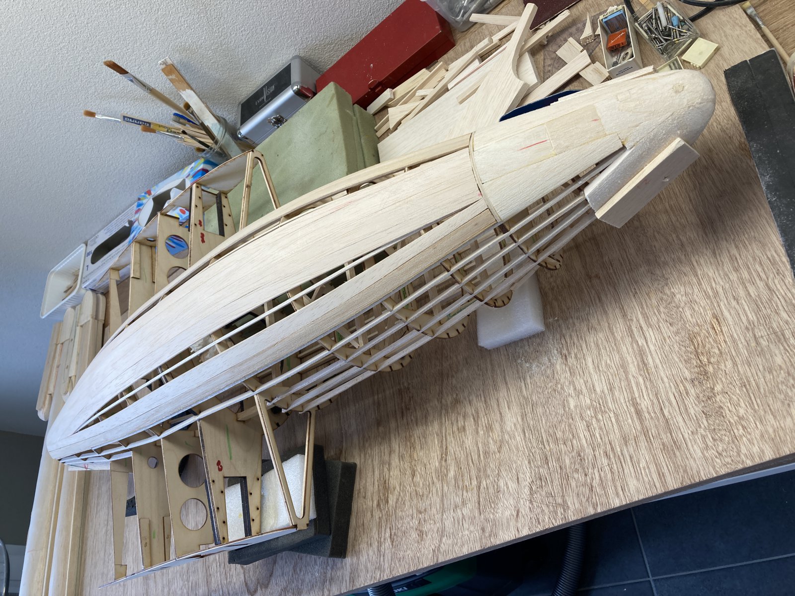

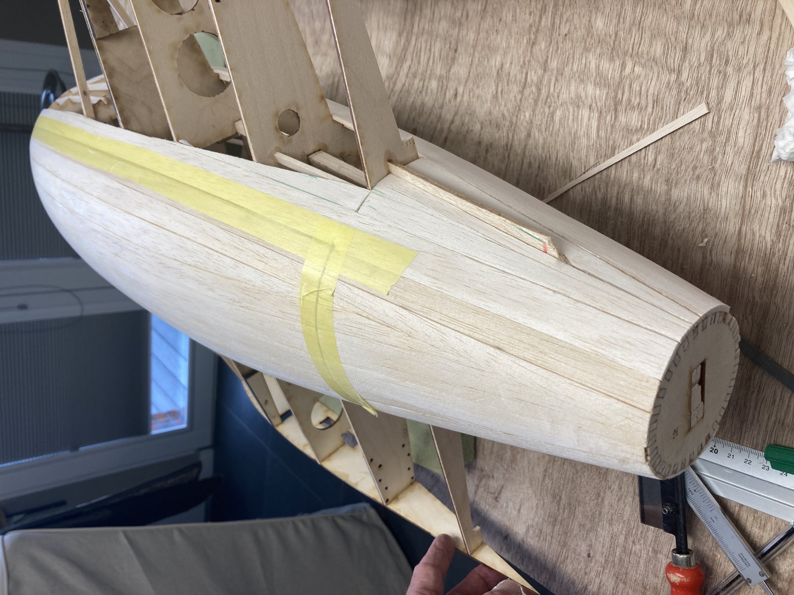

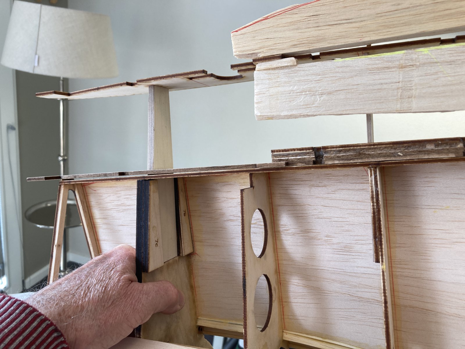

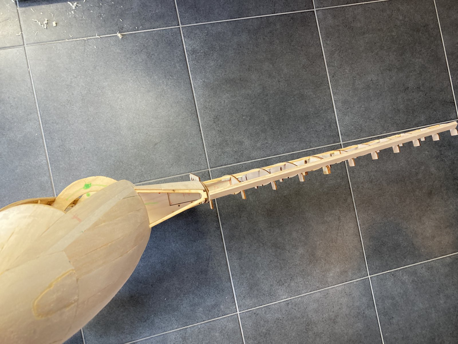

De koolstof buizen lopen helemaal door van boom naar boom en gaan pas op het laatst vast .Na het uitrichten van de hoofd vleugel ne de booms/kielvlakken gaat get geheel met 20 min epoxy vast.
IMG_2849.JPG dan ook de andere vleugel indekken met alleen de voorst en straks de achterste beplating zodat de torsie nog een beetje veranderd kan worden t.o.v. de andere vleugel.
Daarna het geheel indekken.

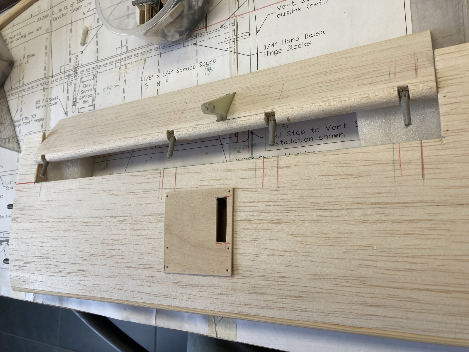

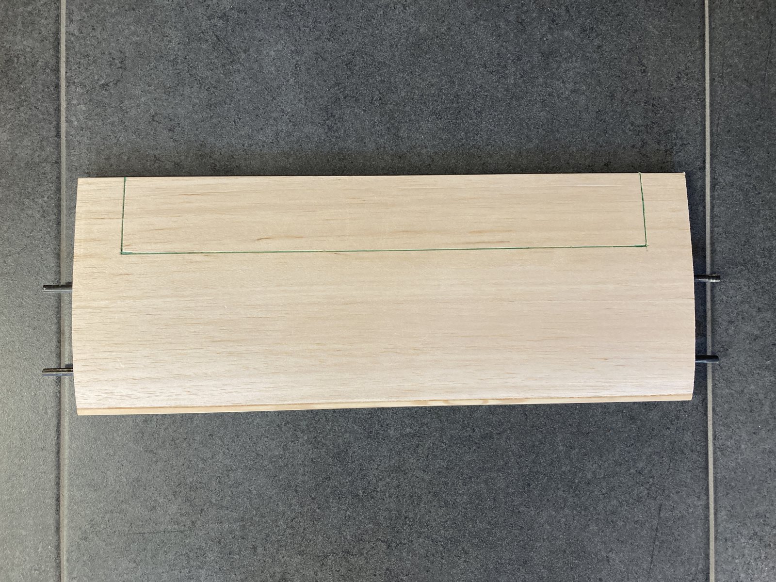

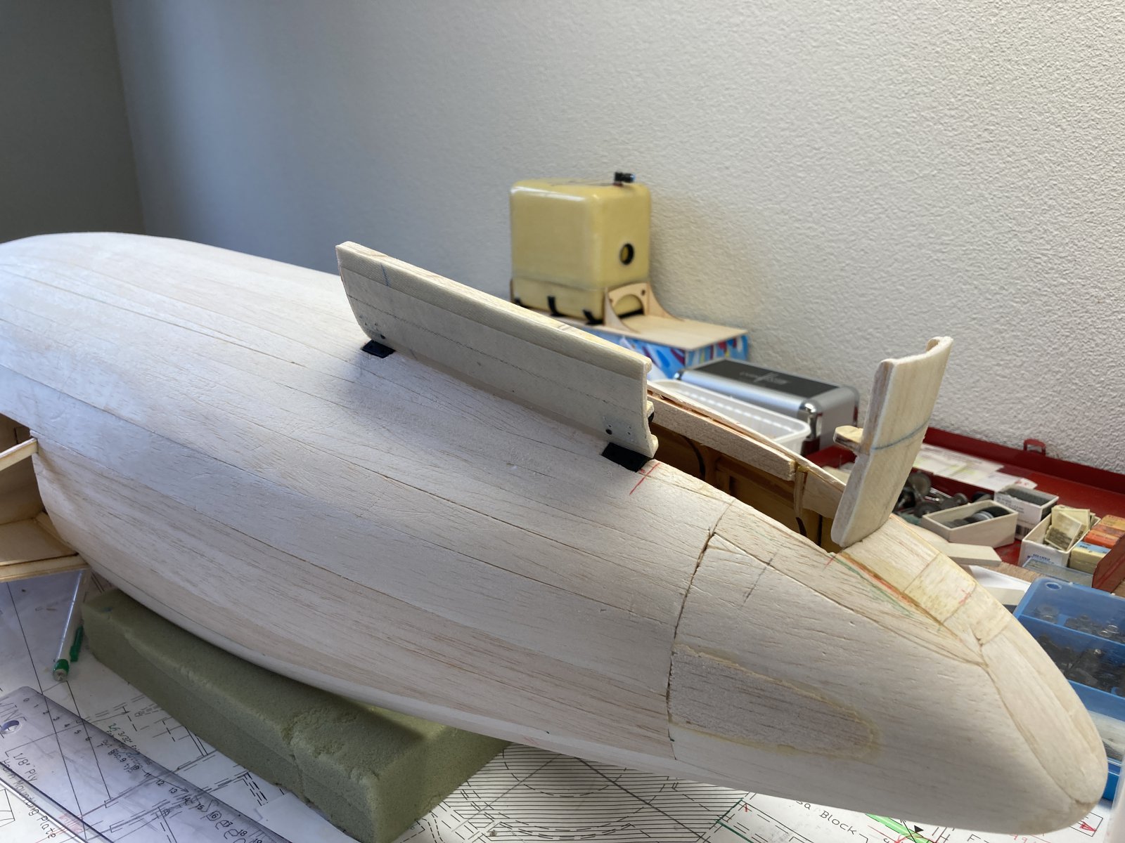

8DF844FB-2D78-425F-AA7C-4CDB652D5D62.jpeg Stabilo ingedekt met 2,5mm balza.

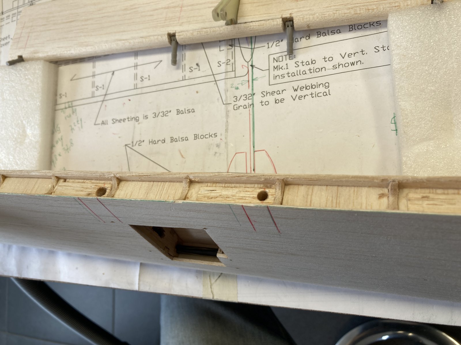

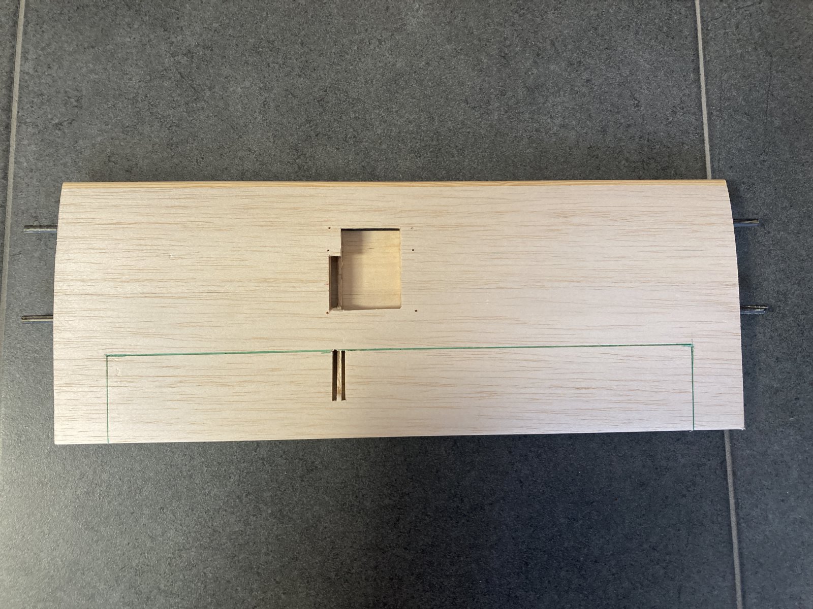

6805177D-BCCA-43BB-98C2-141FFB216144.jpeg 8B352F45-FBD3-4334-84BD-B90399E6045D.jpeg E2000EEA-5248-497B-9809-2DC411CB1914.jpeg Penscharnieren voor het schaal hoogteroer.
8B352F45-FBD3-4334-84BD-B90399E6045D.jpeg 5342F1C5-FE99-47B5-A845-7692A5B867B5.jpeg Zo iets uit het midden wordt de servo hopelijk niet te heet door de turbine gassen .
Hier heb ik vrij dikke en dubbele roerhevels gebruikt voor een Alu kogel met 3.1 mm gaf voor 3mm bout en nylock moer.
Op de servo komt ook een metalen servo arm met 3mm alu kogel.
