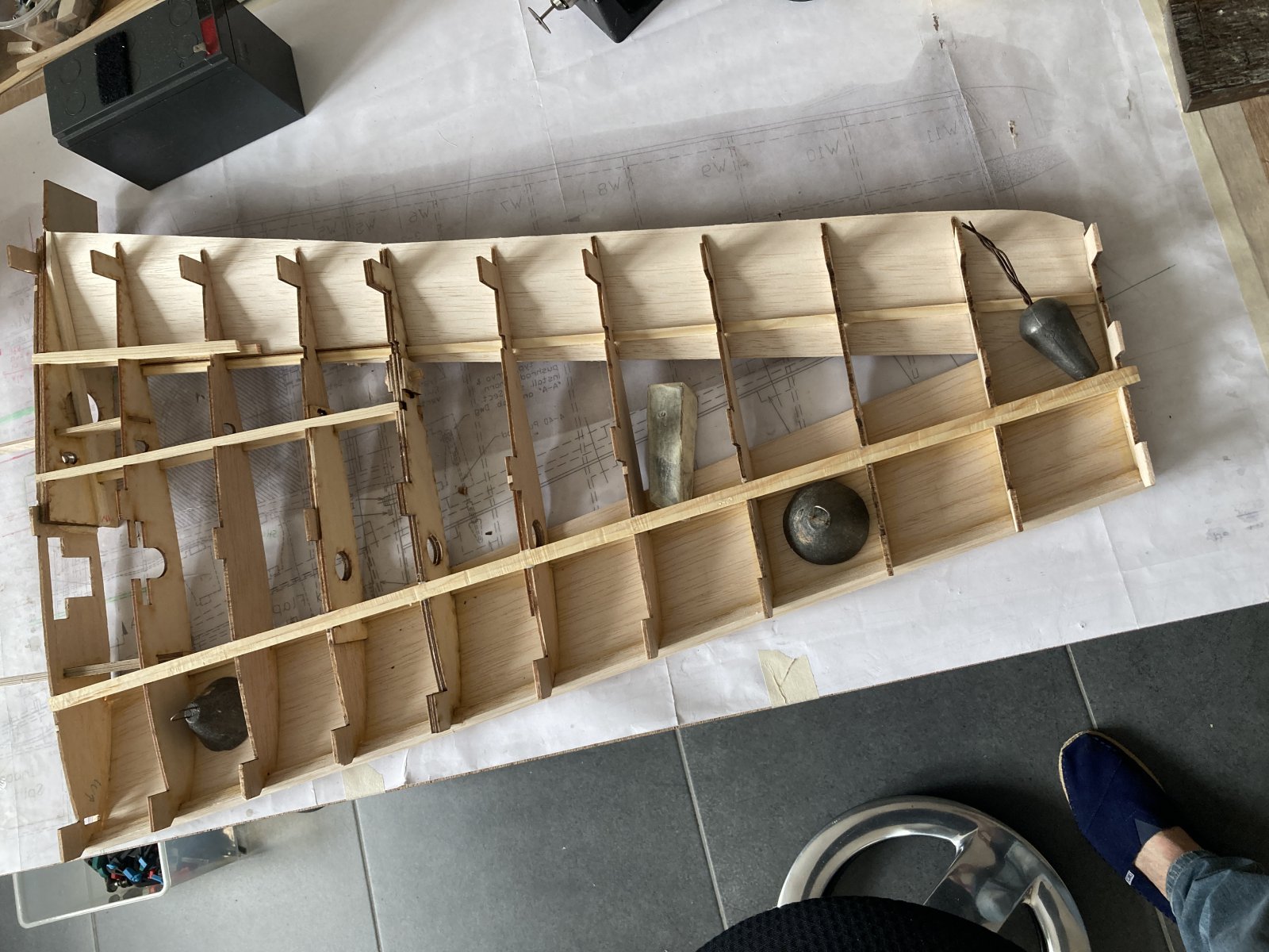

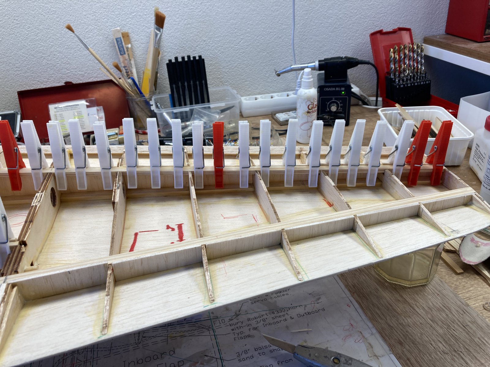

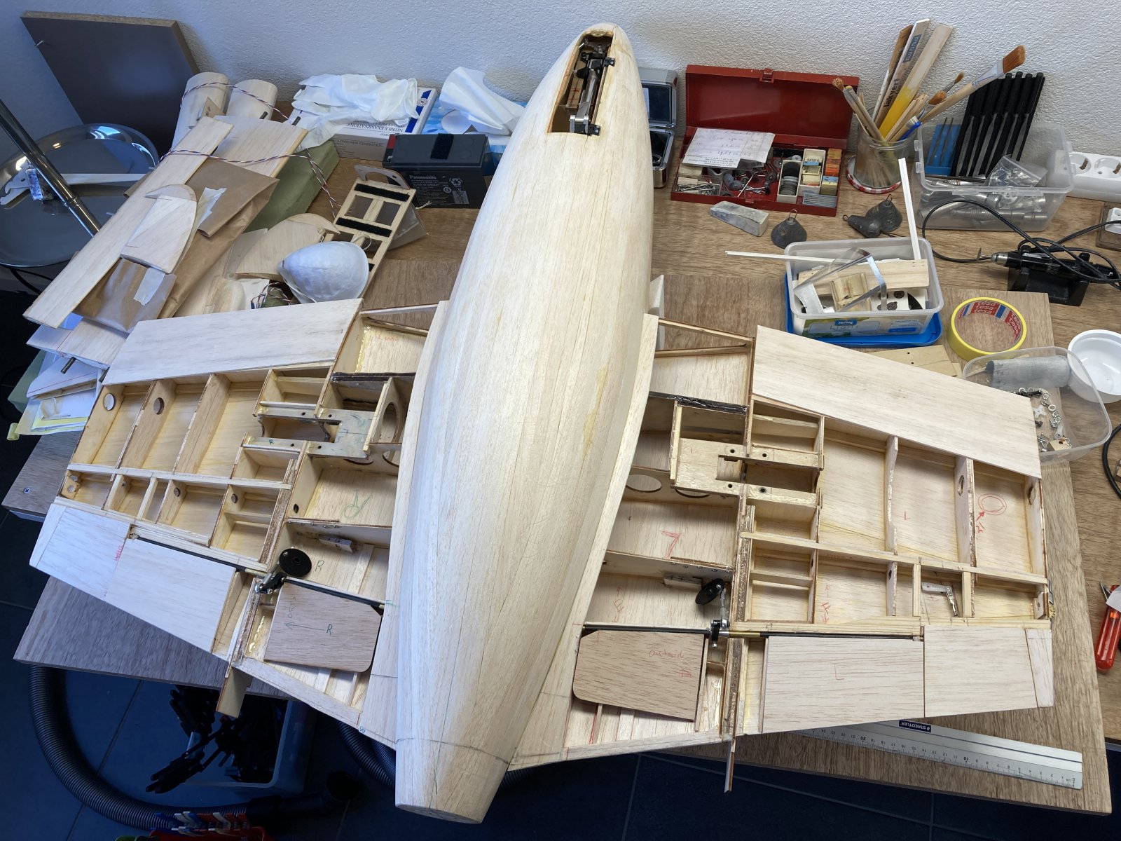

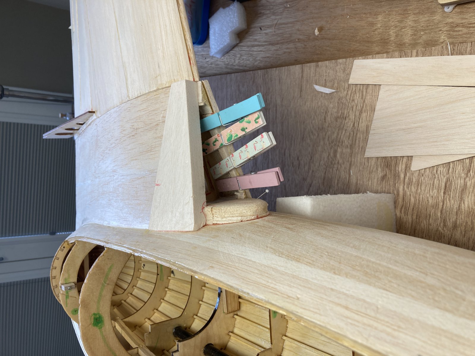

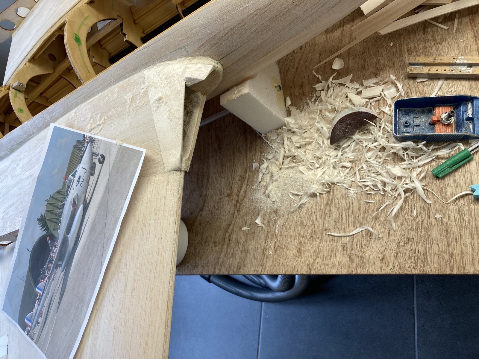

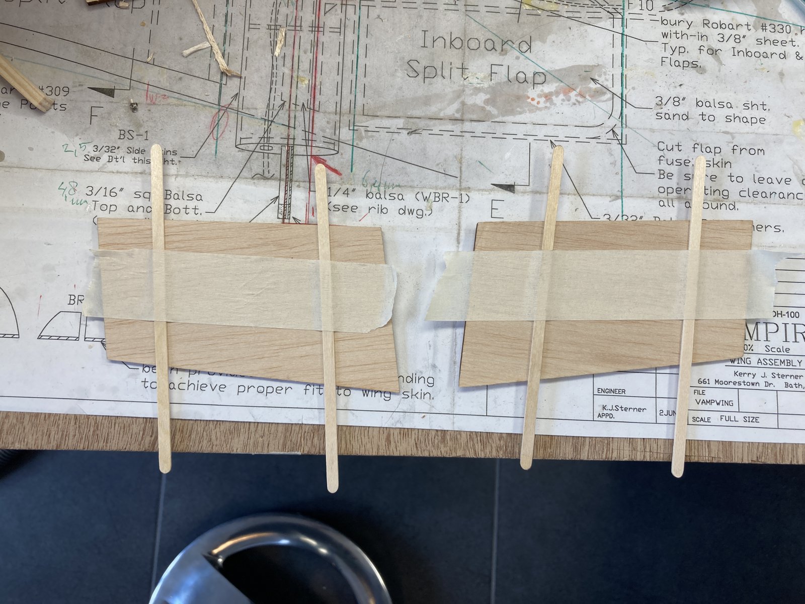

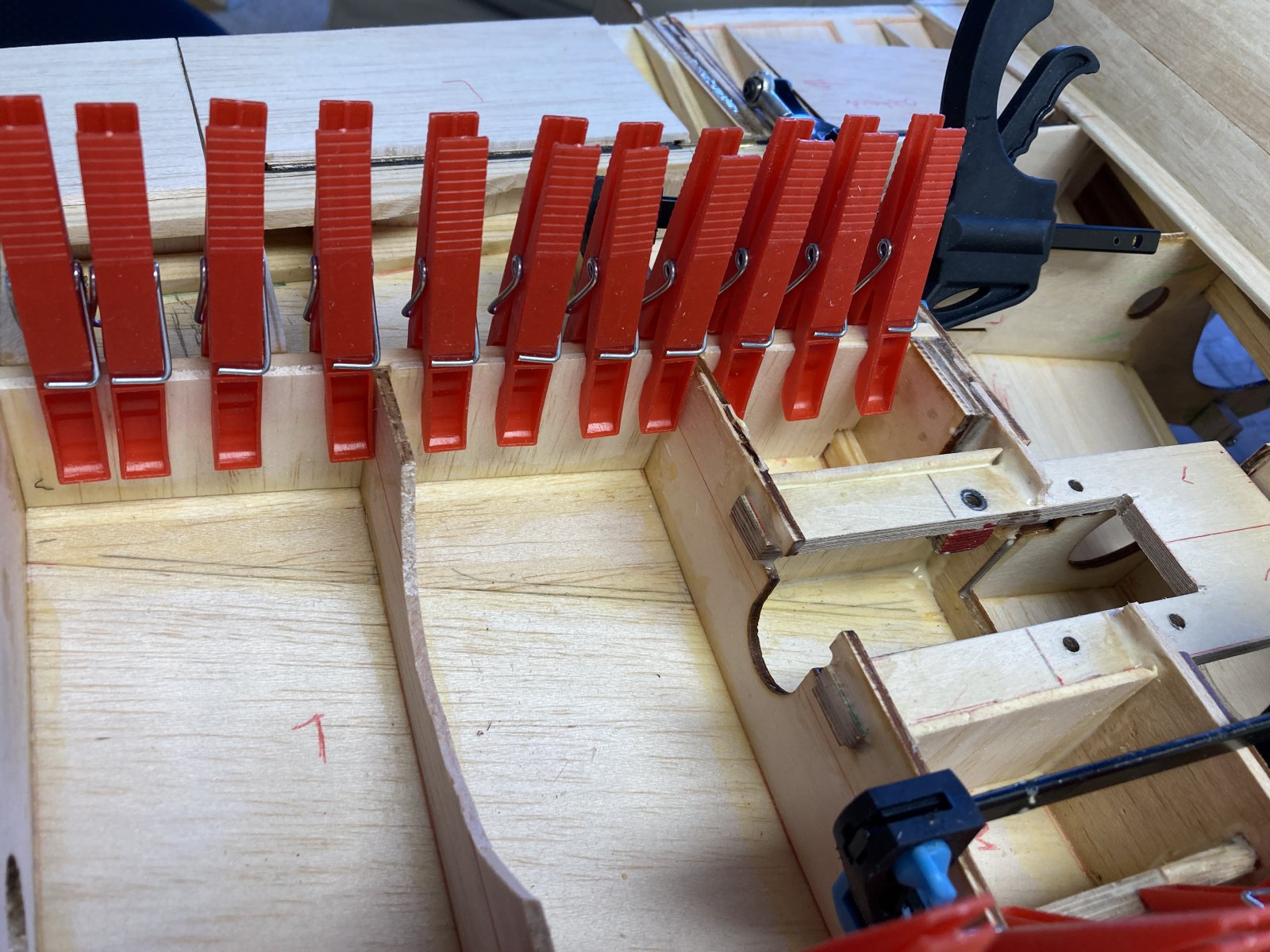

F1F74AFC-CA6D-4E82-BFF2-D66A406AB9E6.jpeg Eerst de onder latten gelijmd met wat lood erin plat op de bouwtafel.

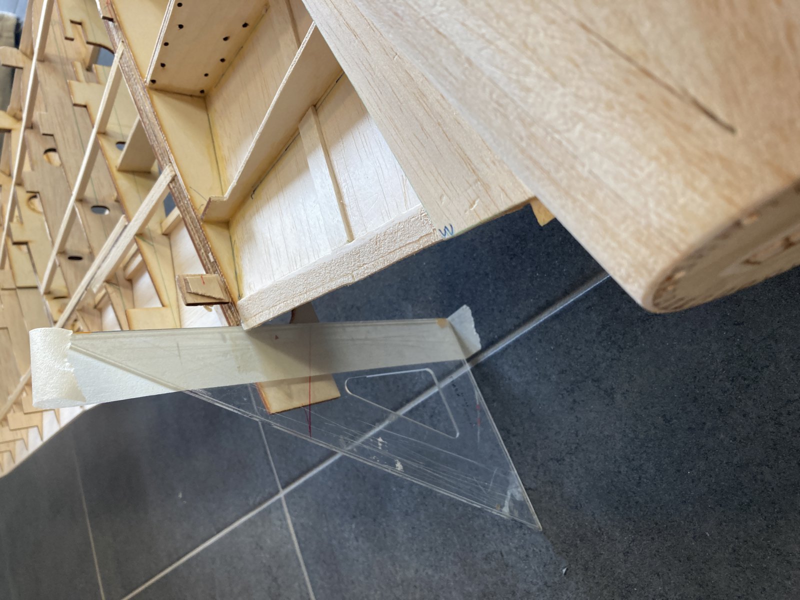

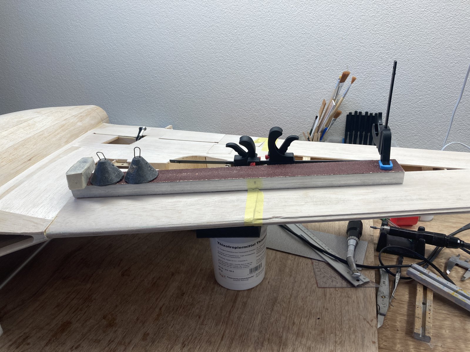

1306E098-39BE-43D6-ADF4-9C0B30037D03.jpeg Op de vlakke vloer meten aan de hand ven de tegelvoegen en dat valt niet tegen.

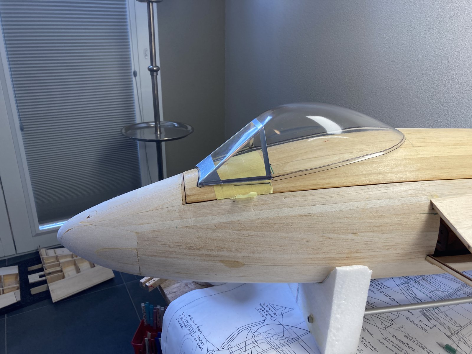

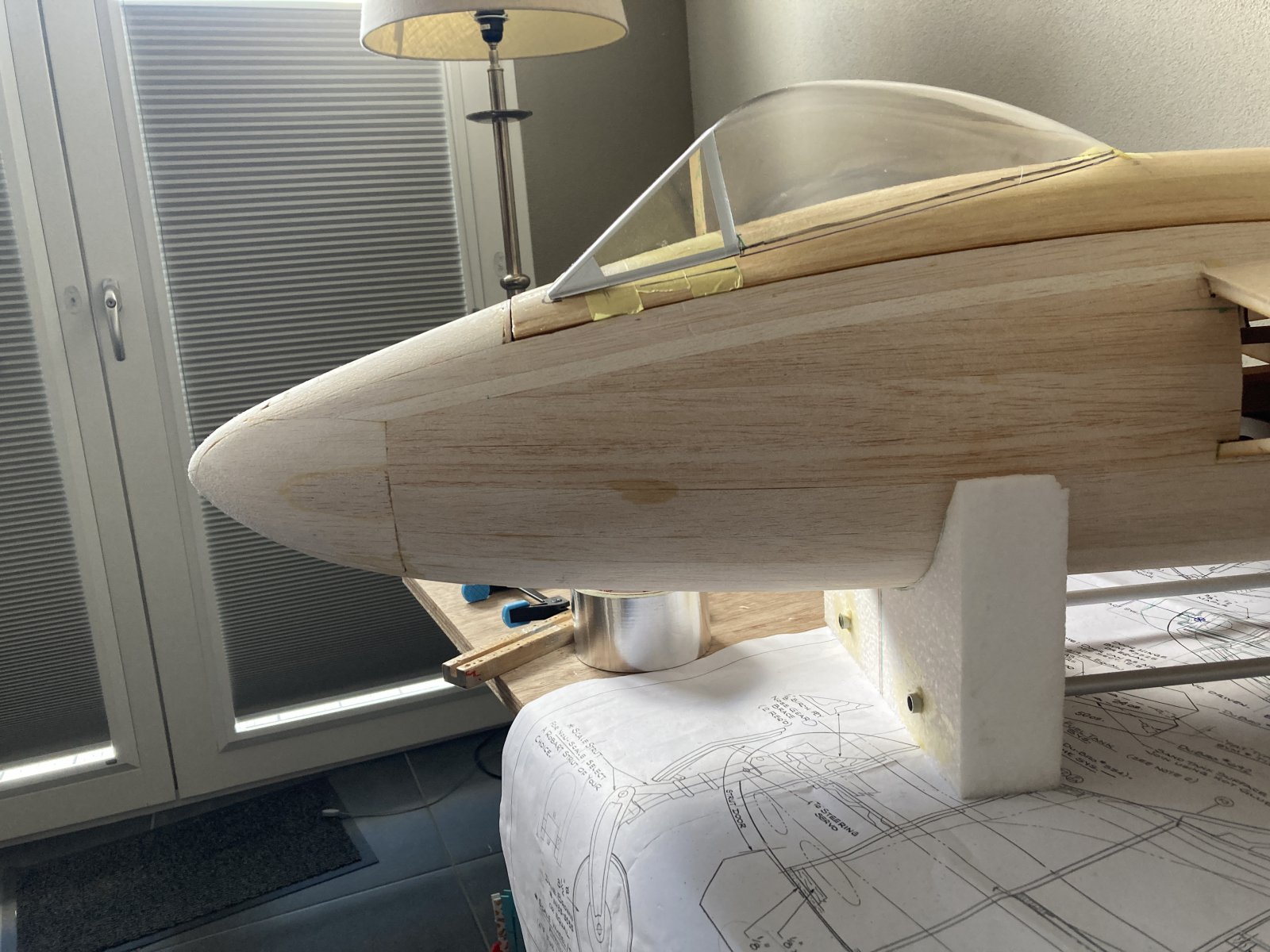

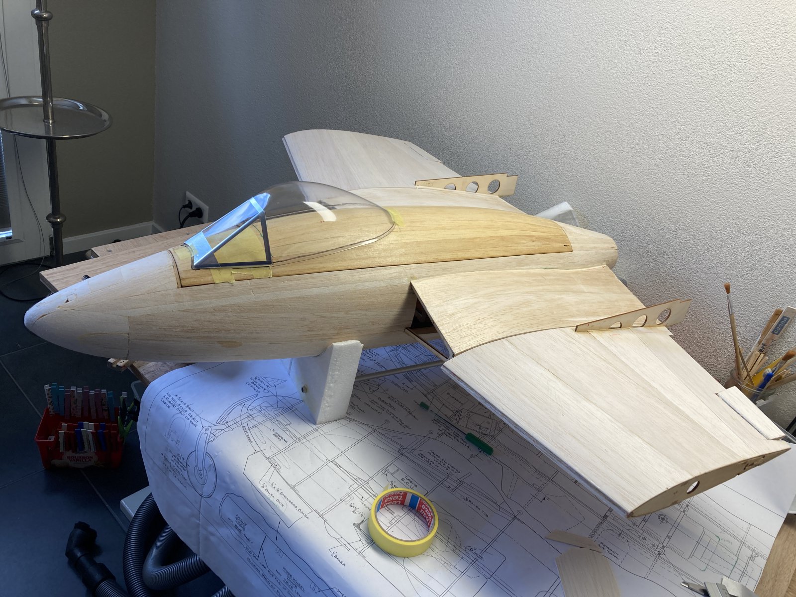

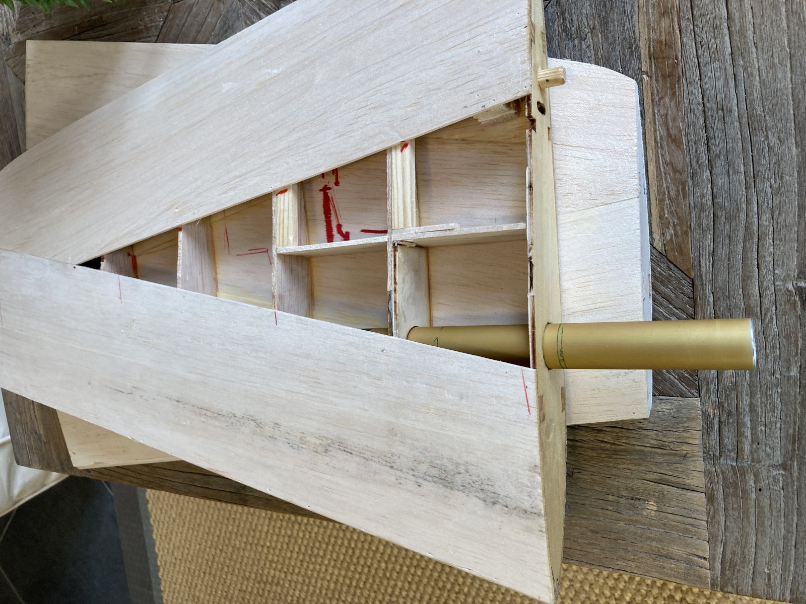

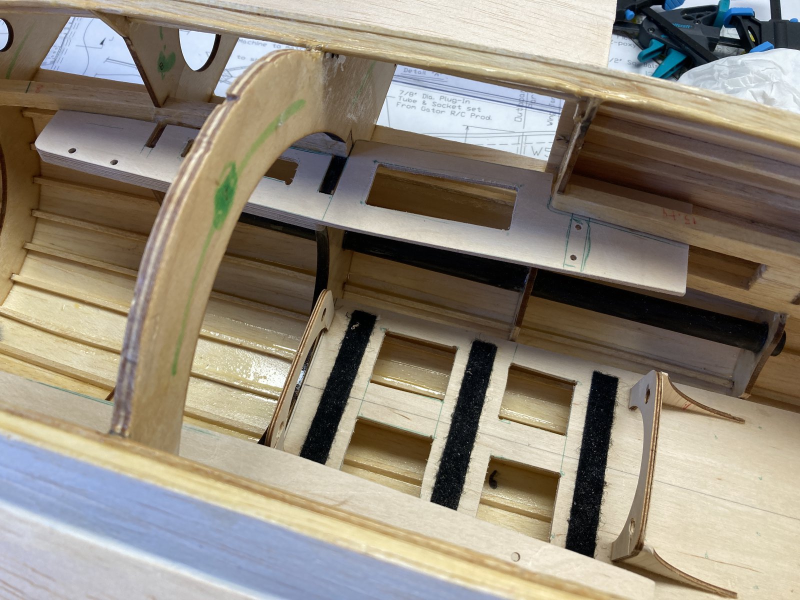

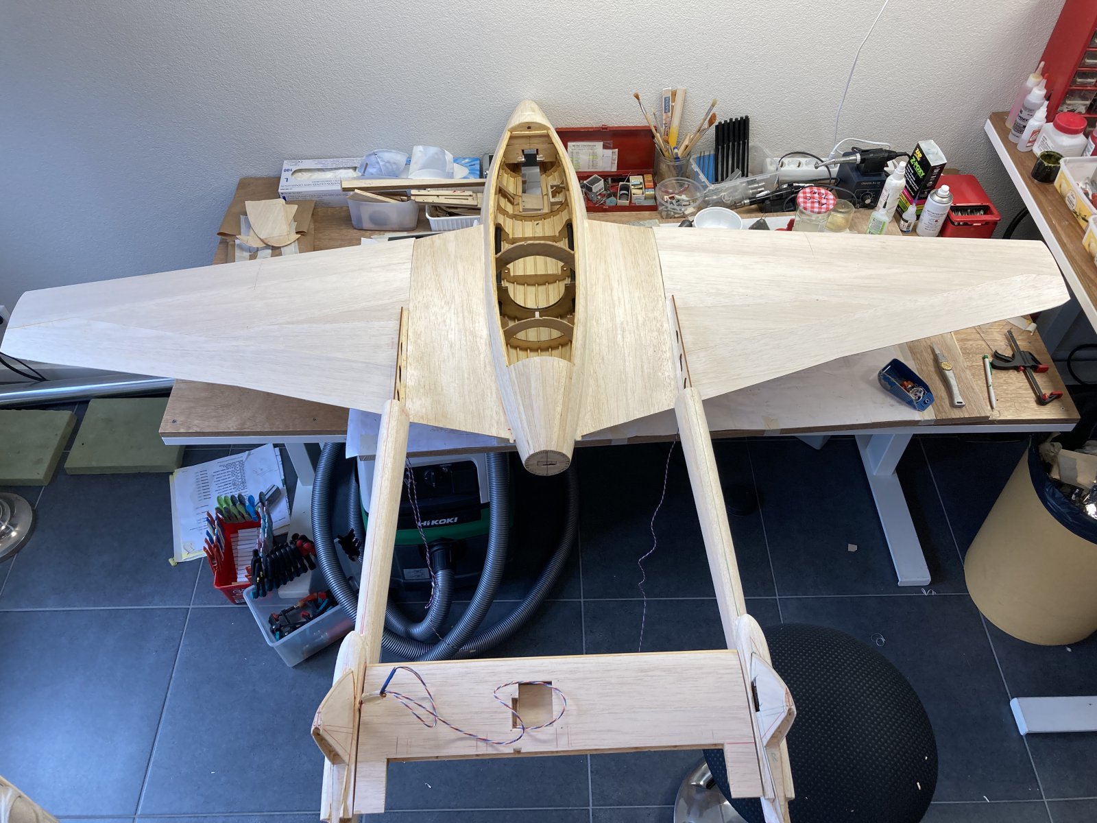

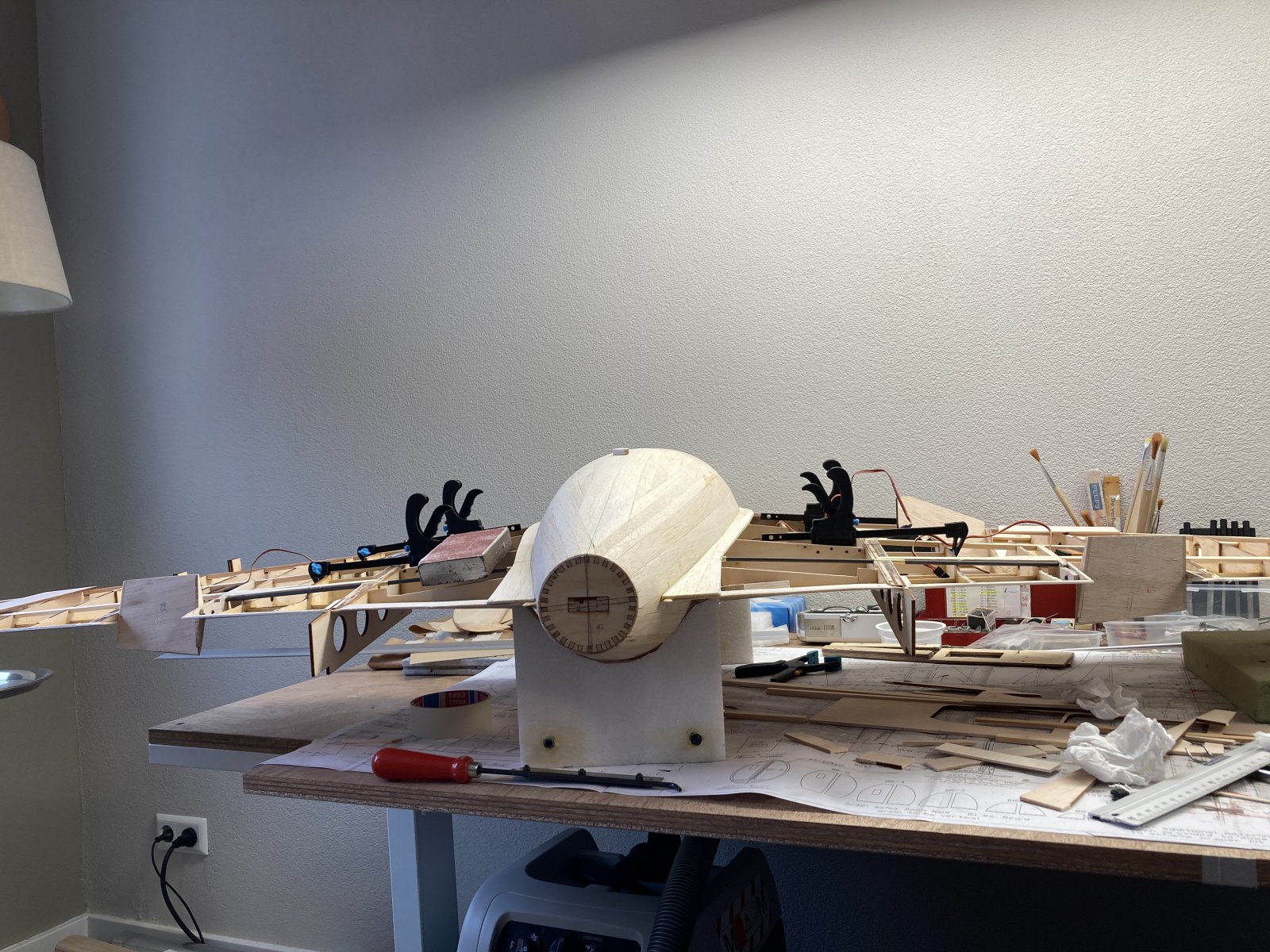

4A98B6D6-B036-45E4-83FF-CF474ECB48B4.jpeg F51E2BE3-38F9-4BE7-BF21-AFD290EBA646.jpeg 87EBD6D5-182A-489F-A3D9-ED5C832ECA7F.jpeg 7F32079B-83EB-4B6C-81D0-5E1377B22326.jpeg Kan gewoon zonder erg veel schaven gemonteerd worden!!!!

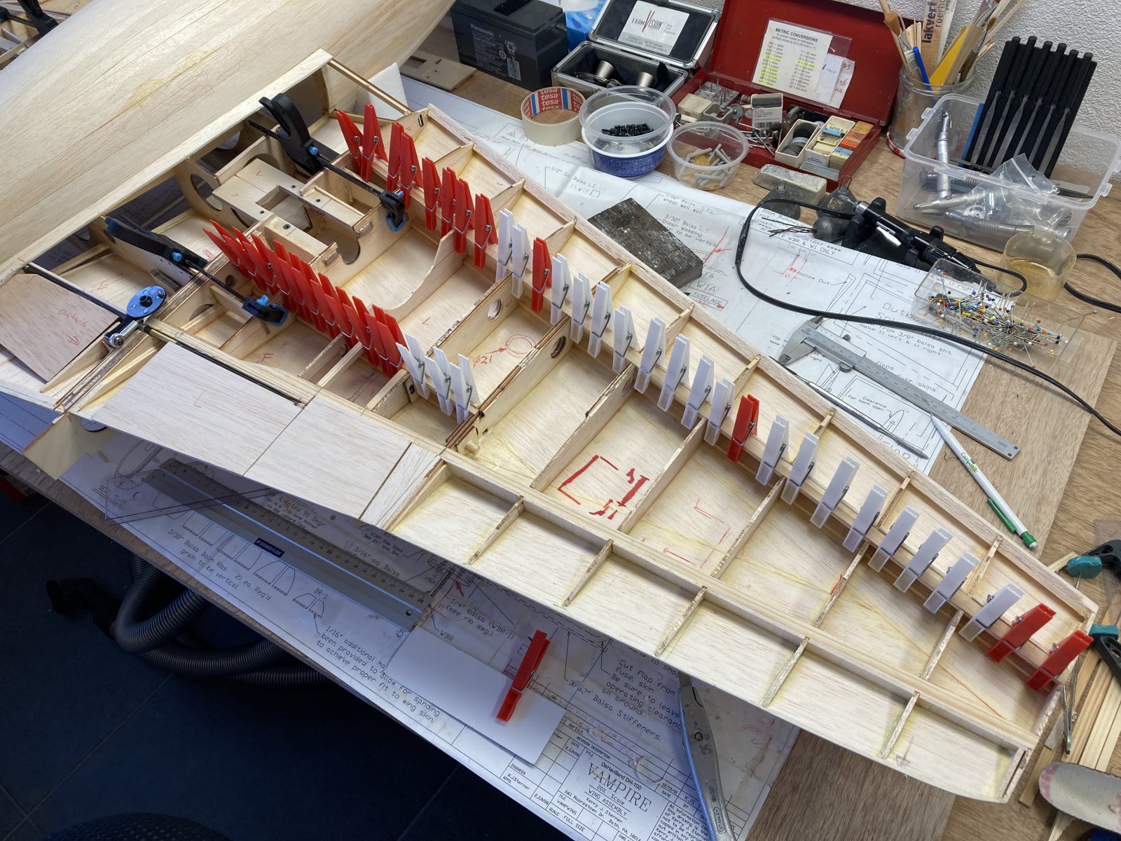

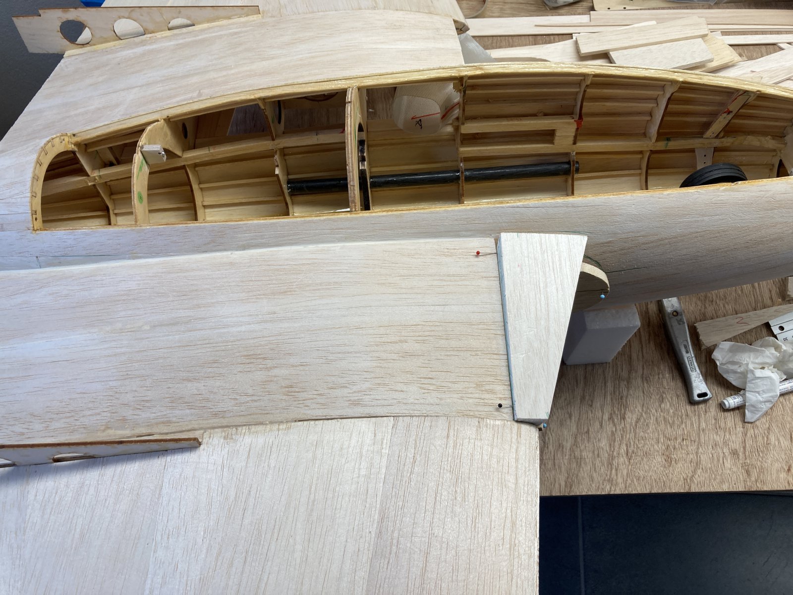

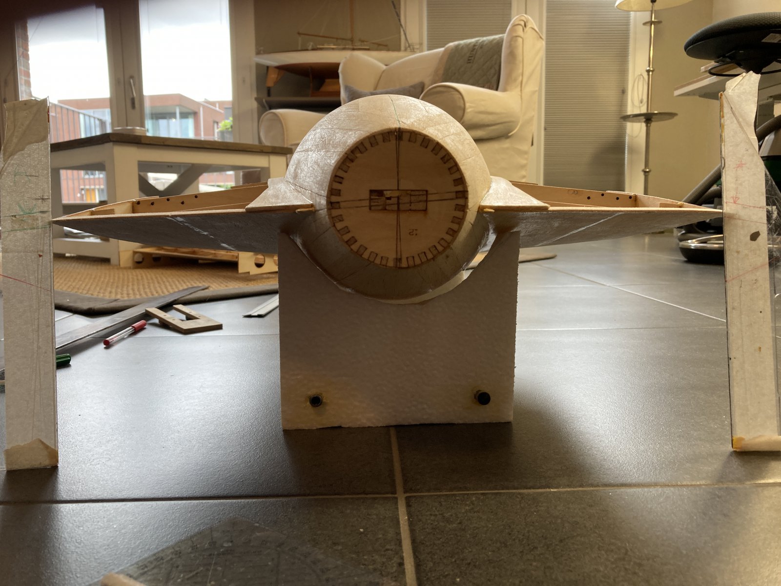

IMG_2621.JPG IMG_2622.JPG Met de vakantie tijd gaat de bouw wat trager met ben tussendoor wel bezig.

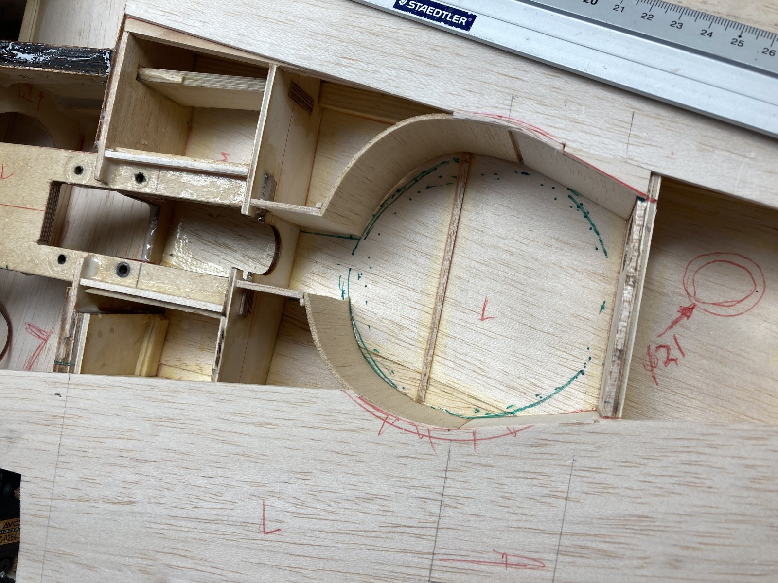

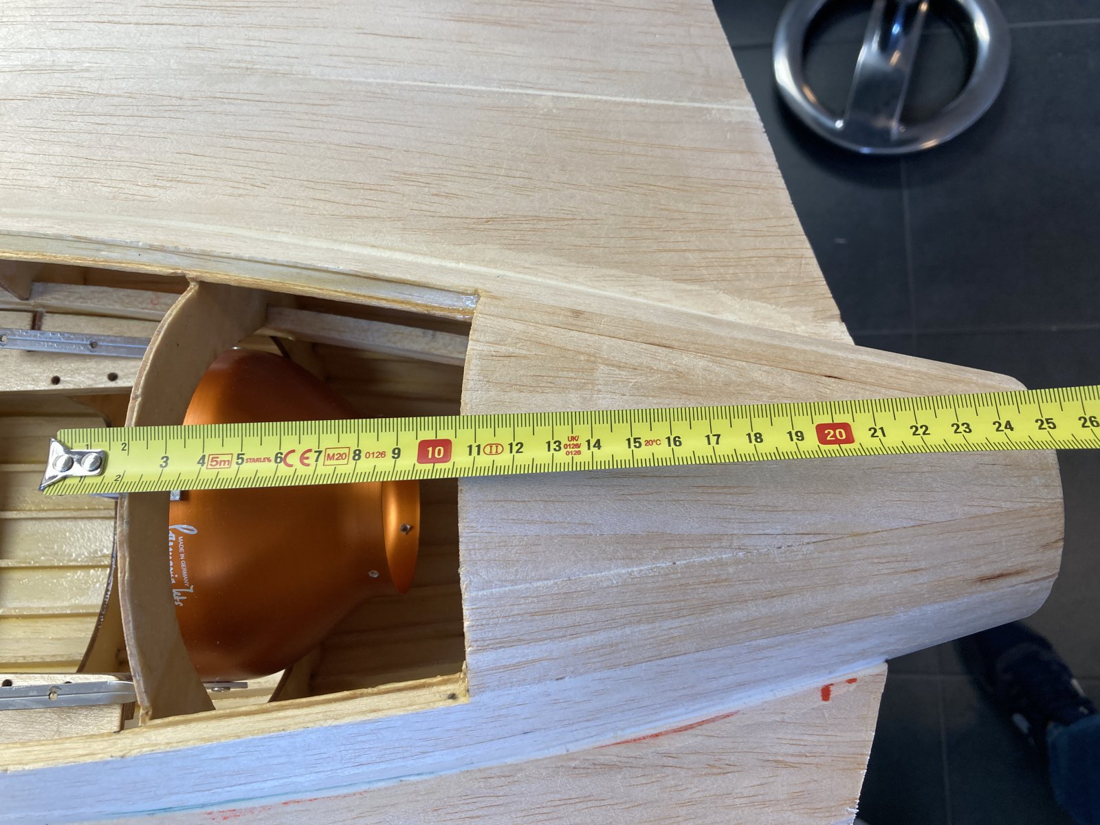

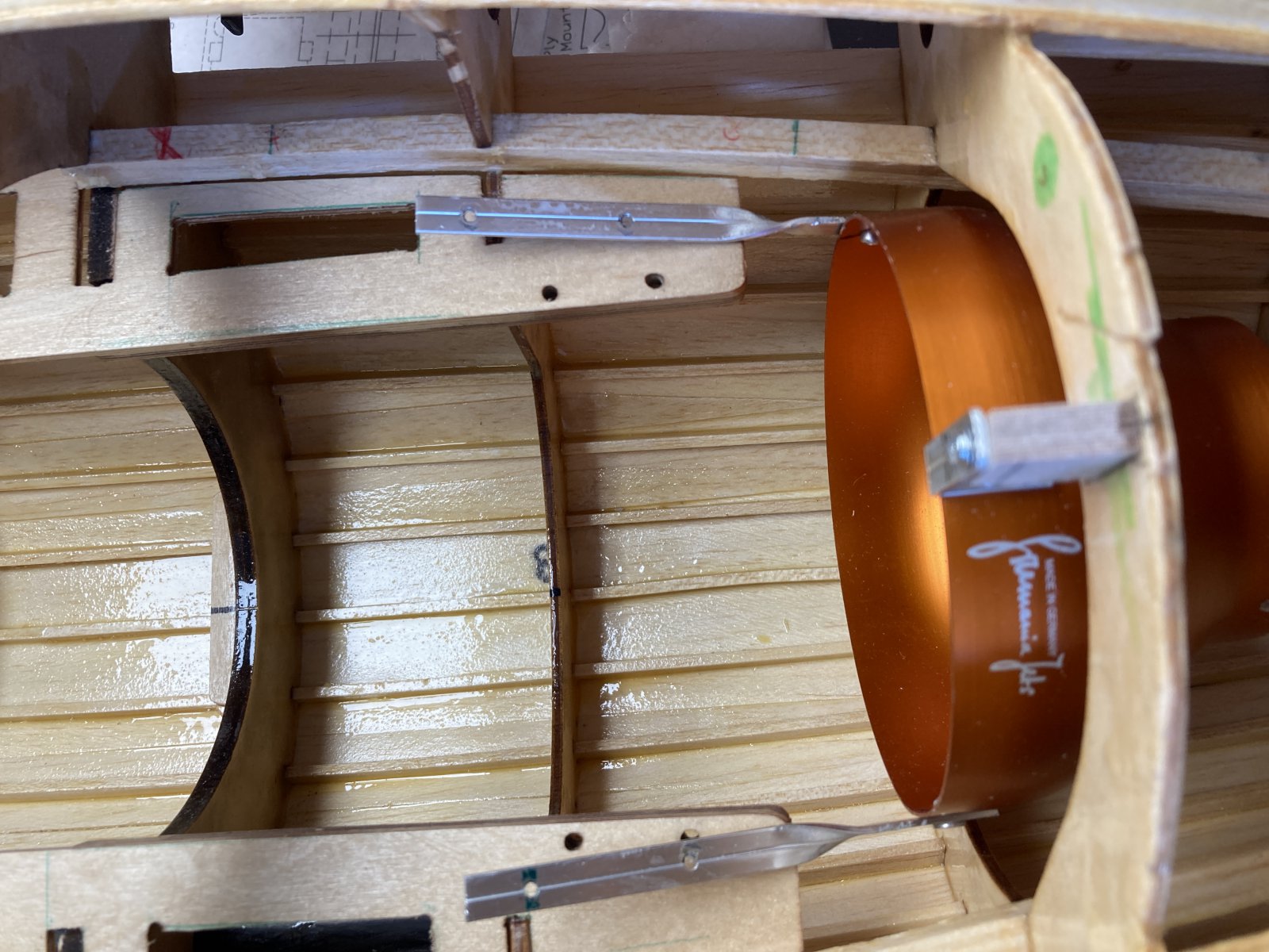

Papieren sjabloon gemaakt voor de turbine bevestiging.
IMG_2648.JPG IMG_2764(1).JPG Deze geeft ook zijdelinks en rechts steun aan de tank.

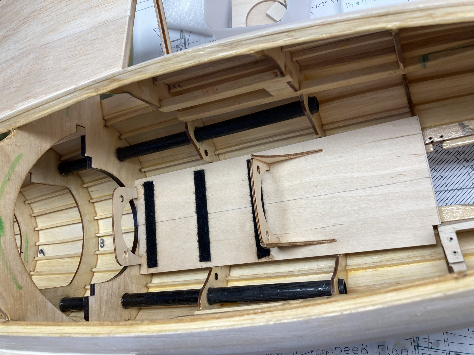

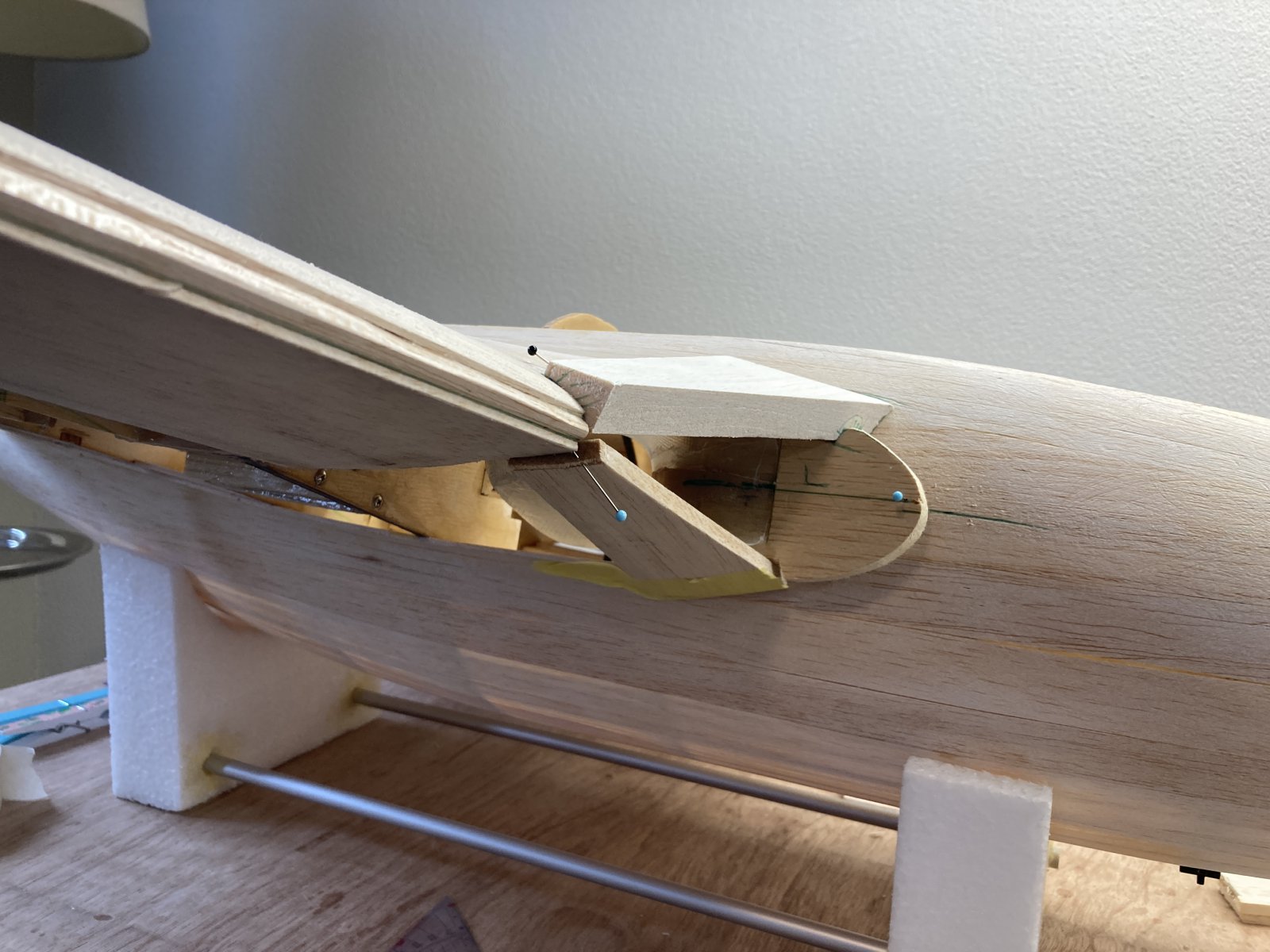

IMG_2765(1).JPG IMG_2767.JPG De KT 70 ligt zo iets verder naar achteren en de tank ook meer naar het zwaartepunt.

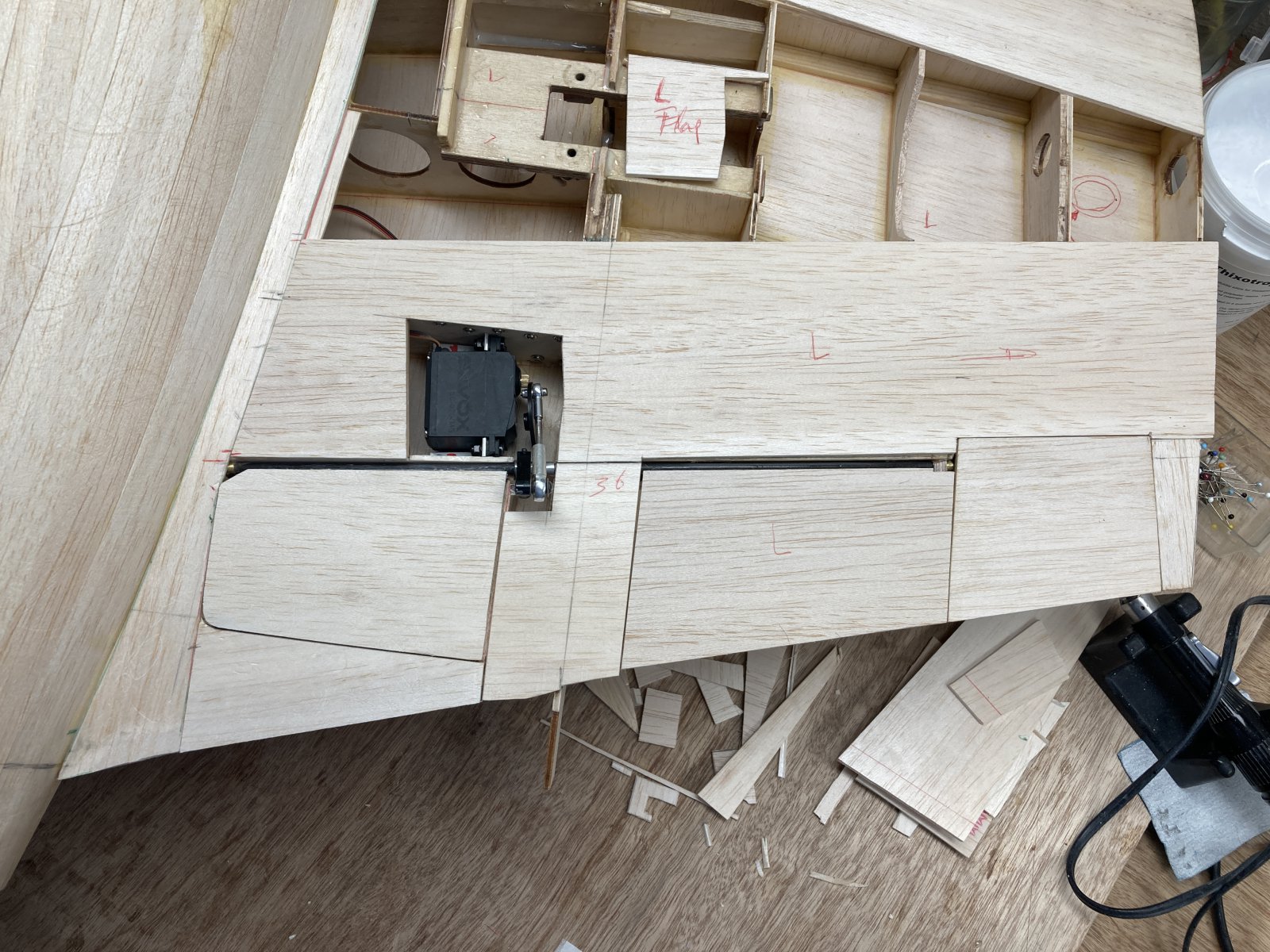

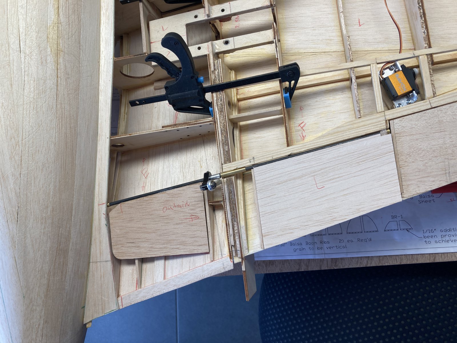

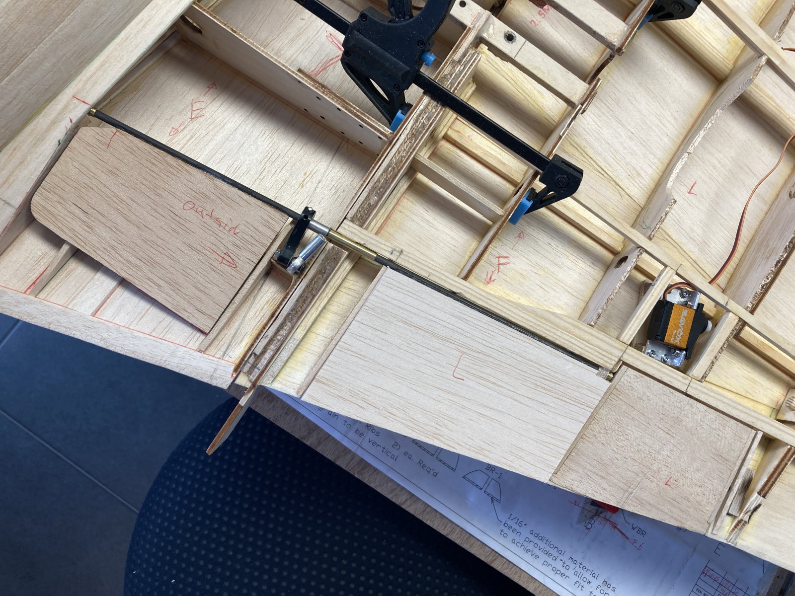

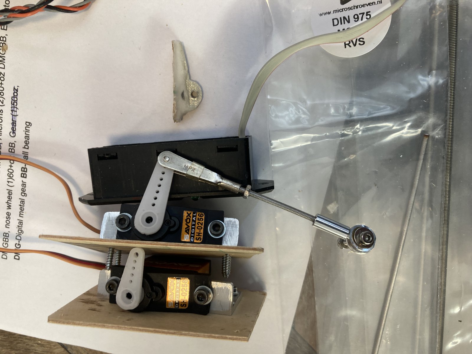

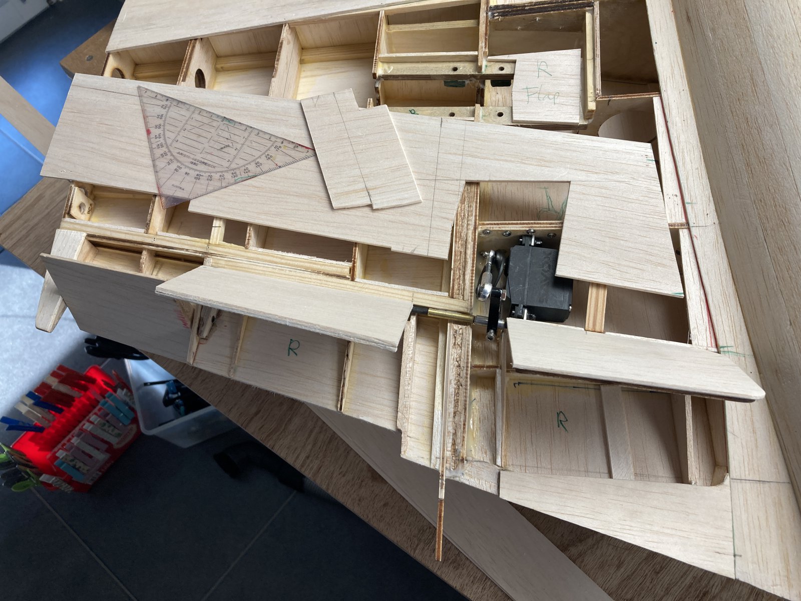

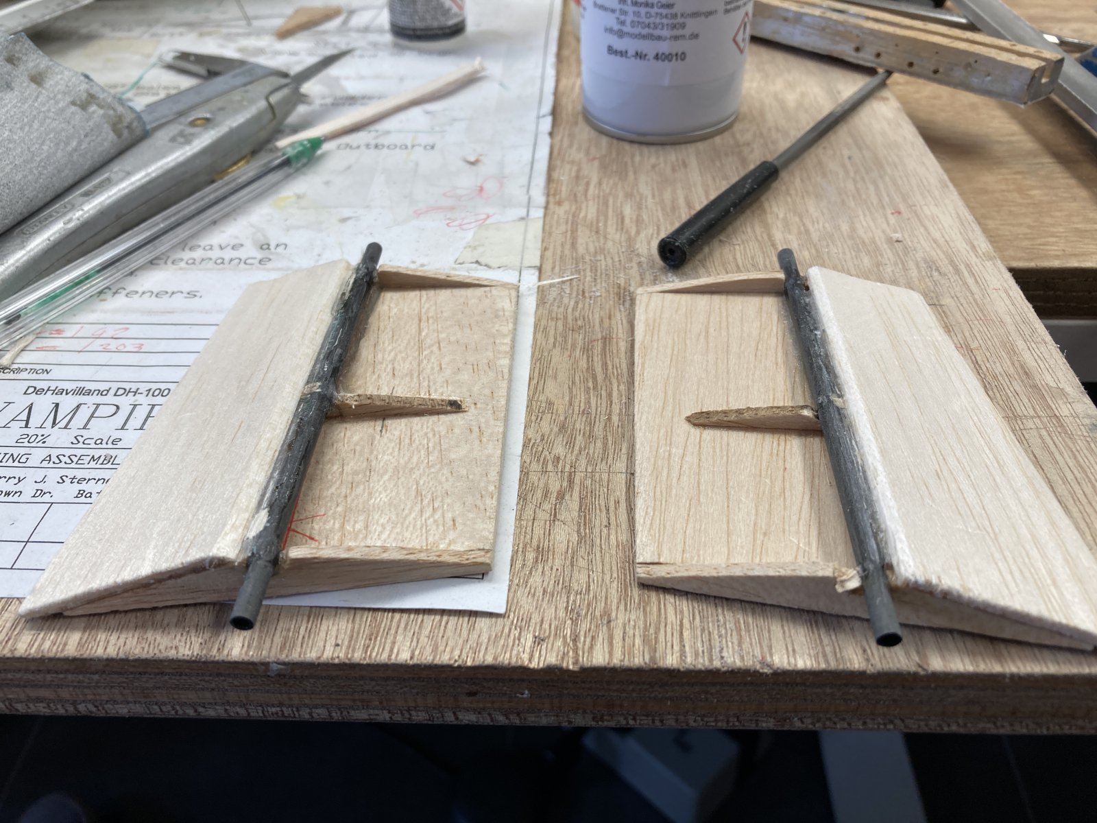

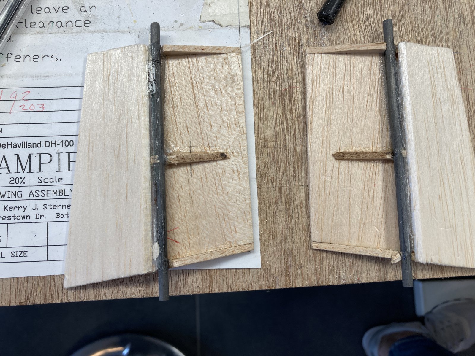

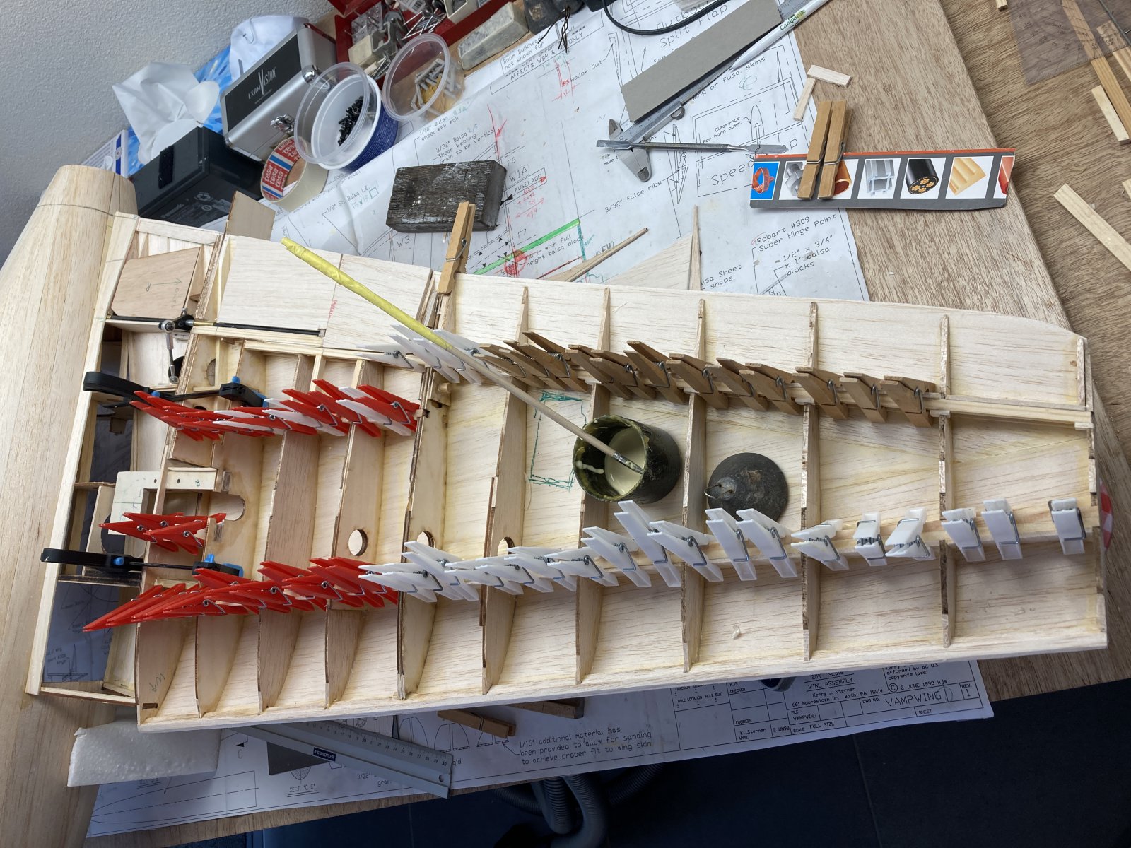

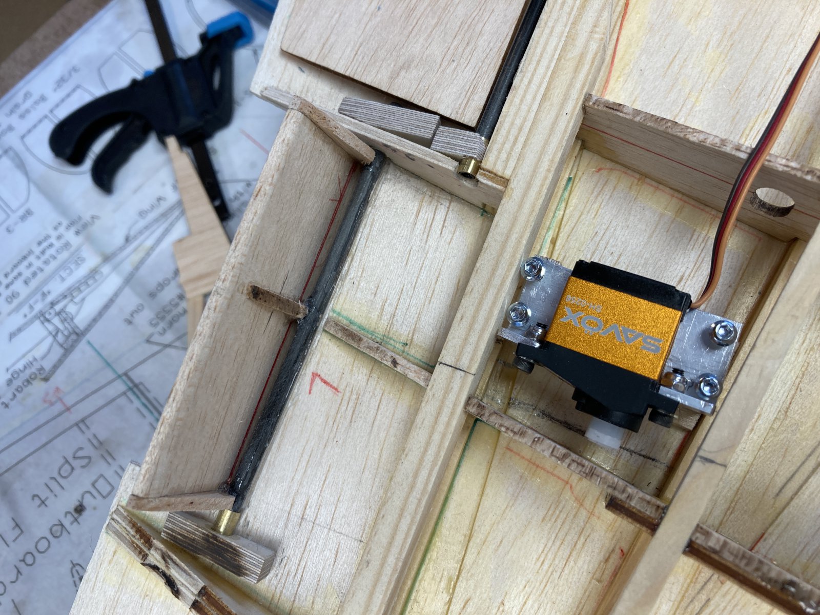

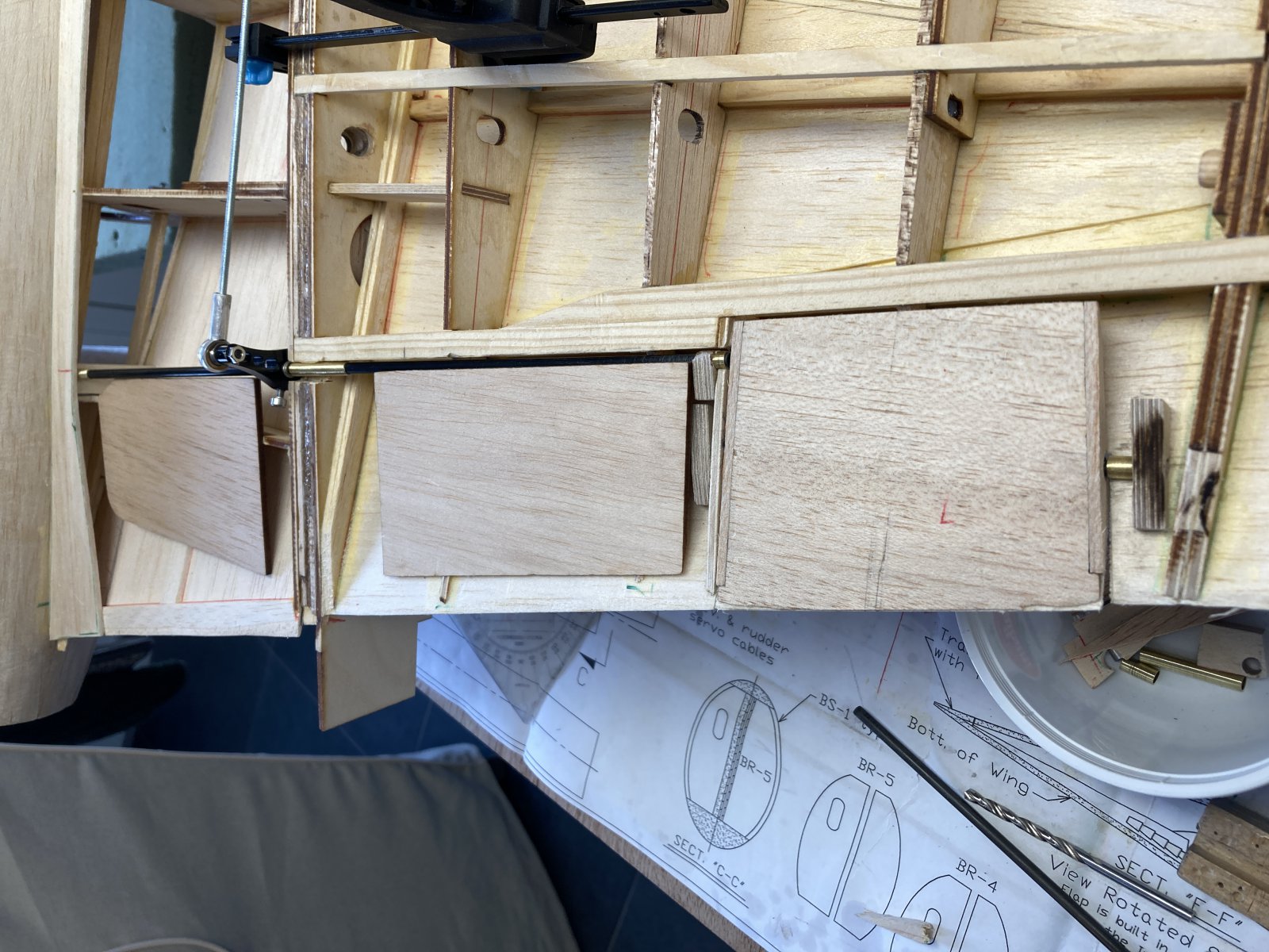

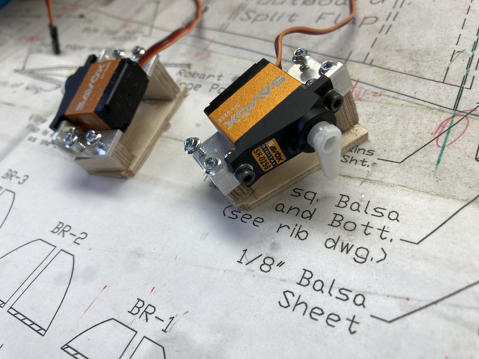

De binnen en buiten flaps liggen mooi in elkaars verlengde en kunnen op een servo ipv twee zoals op tekening. Twee kleine servo's wegen meer dan een standaard maat servo met voldoende sterkte ( 7 KG ) en zijn minder robuust qua servo arm en kracht.

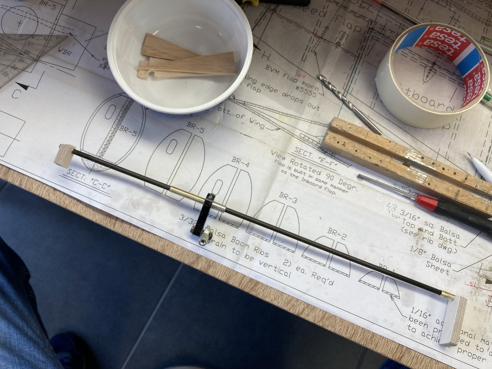

Deze zijn met een koolstof buis verbonden en de alu horn uit de Sabre kan hier mooi op .De buis is gelagerd in messing pijp. ( advies Paul :)) omdat deze in multiplex blok event later zwaar kunnen gaan lopen of vast kunnen gaan zitten.

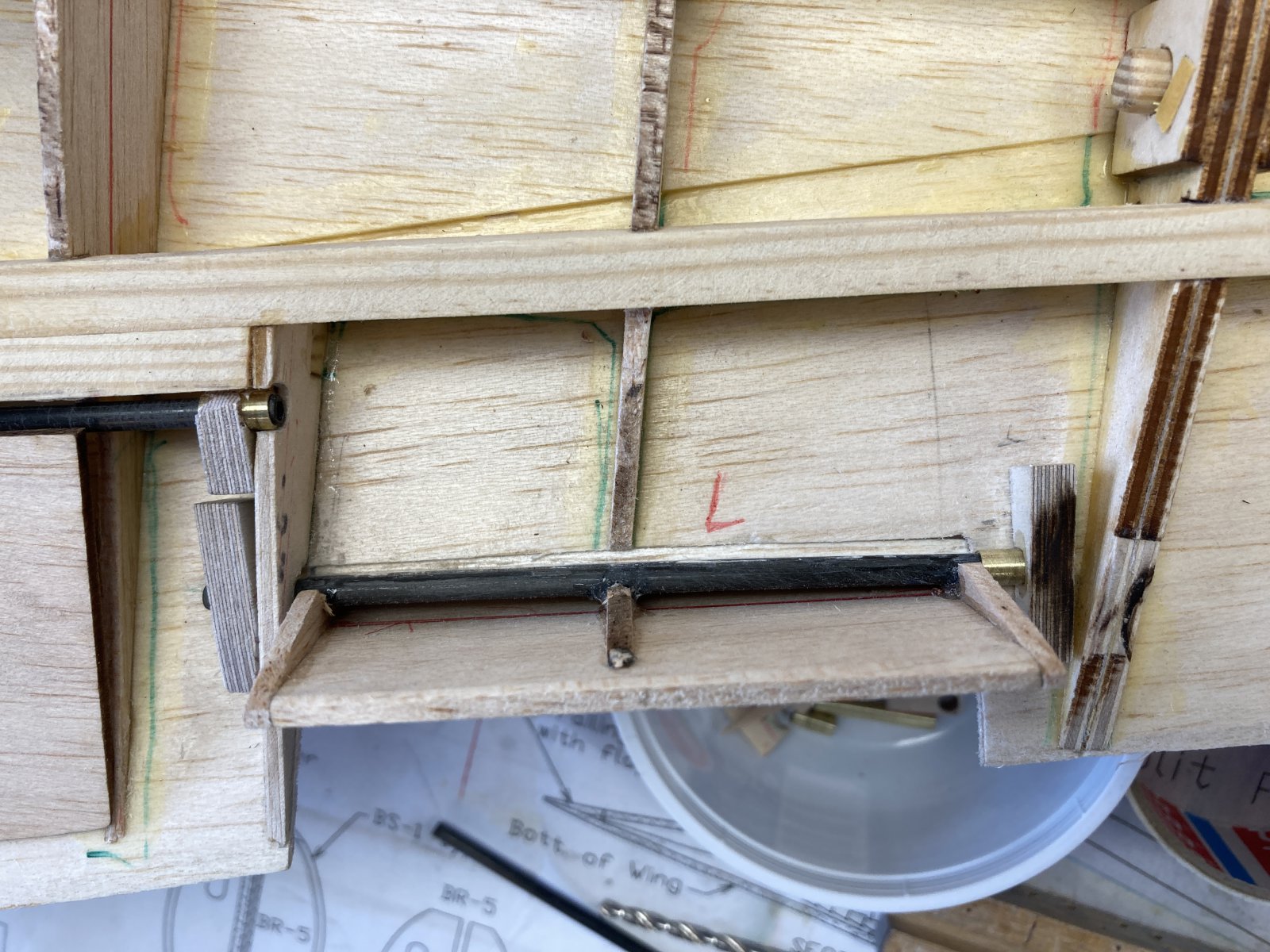

Ook de brake flaps zijn met een koolstof buisje en messing lagertjes.IMG_2902.JPG

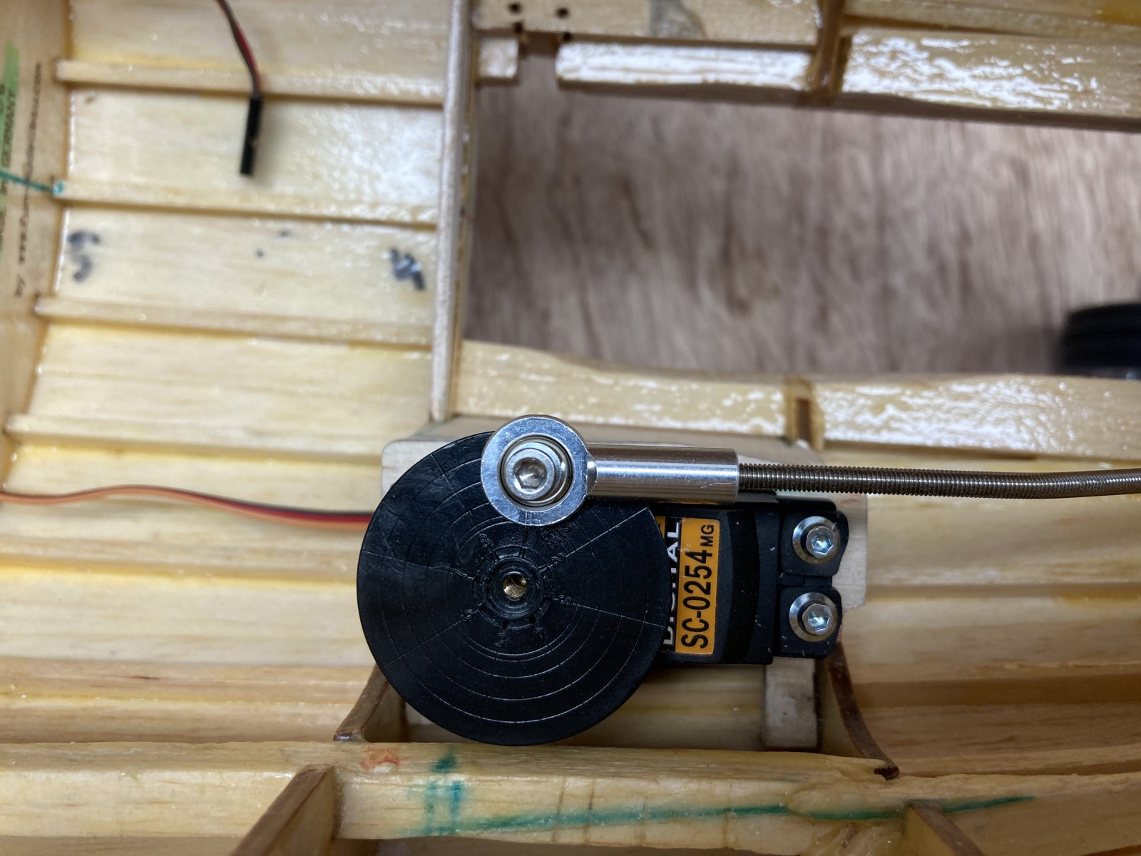

IMG_3180.JPG deze gaan met 2 mm RVS draadeind en een kogellink op de prepreg horn van de speedbrakes

IMG_3179.JPG de extra indekking op de vleugel tips geven wat extra sterkte voordat die worden doorgezaagd .

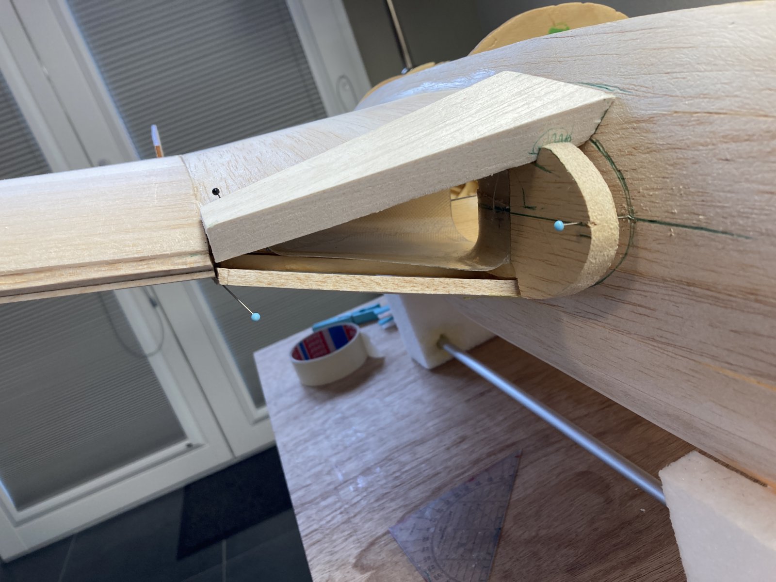

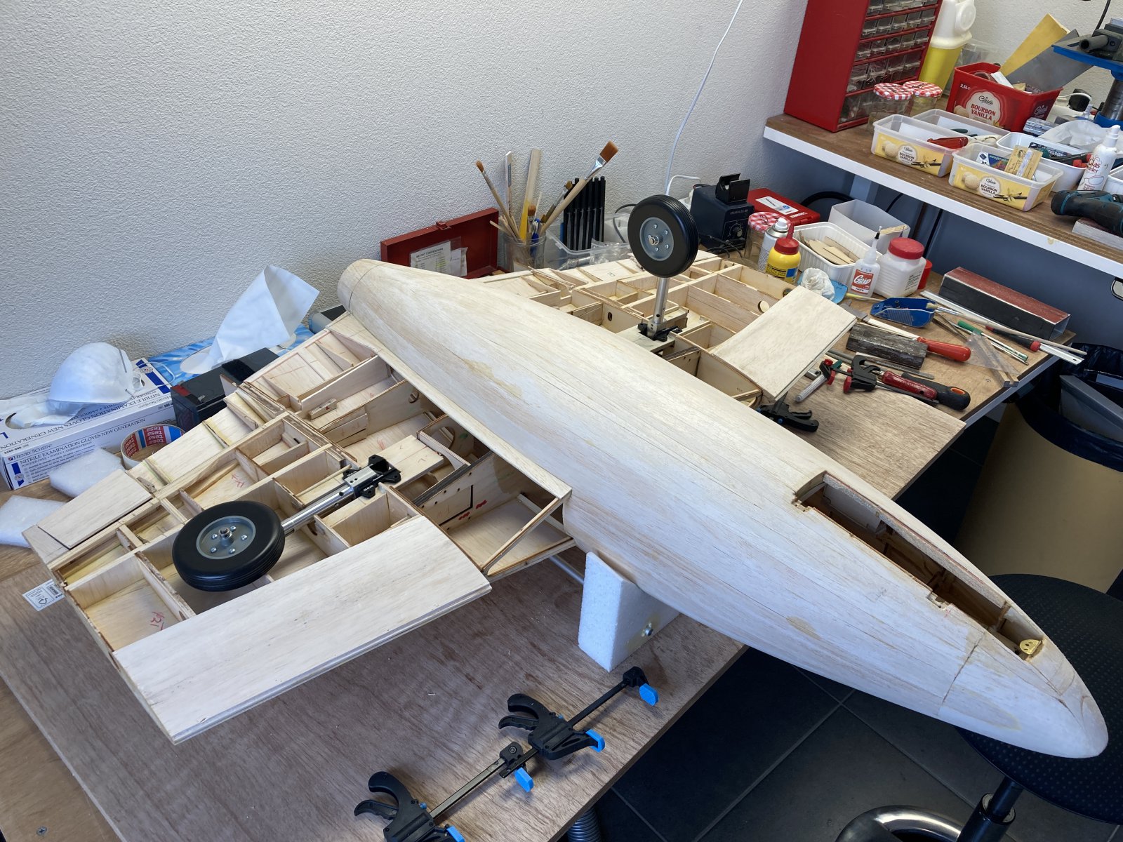

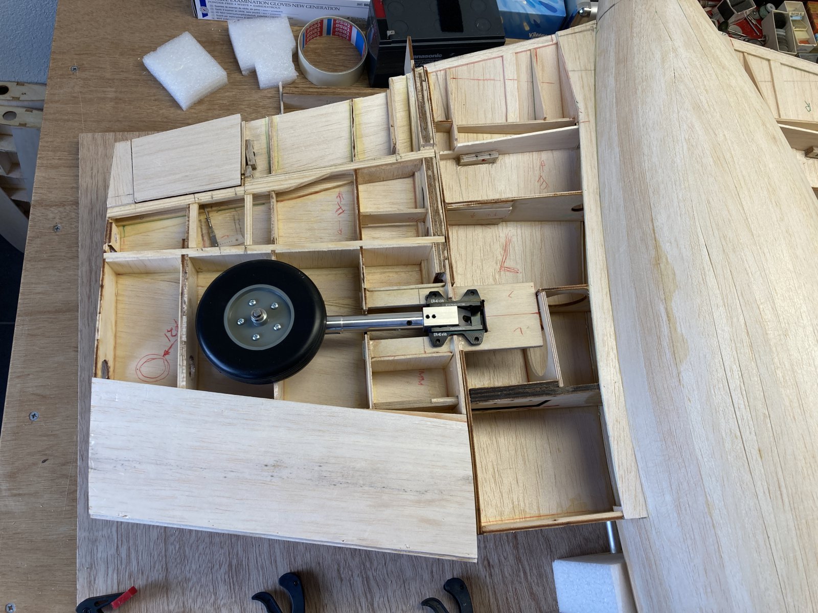

De klipped wings en daar meteen de LG in passen en ze lijken er behoorlijk recht in te staan zo op het eerst gezicht .

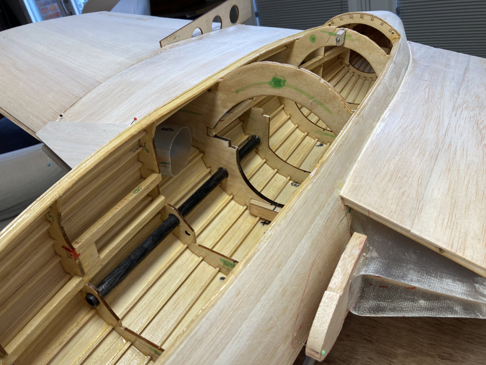

IMG_3209.JPG IMG_3216(1).JPG Dit zij de met G4 geïmpregneerde turbine rails 3mm plaat en 6 mm balk berken multiplex . Lekker sterk en toch licht van gewicht.

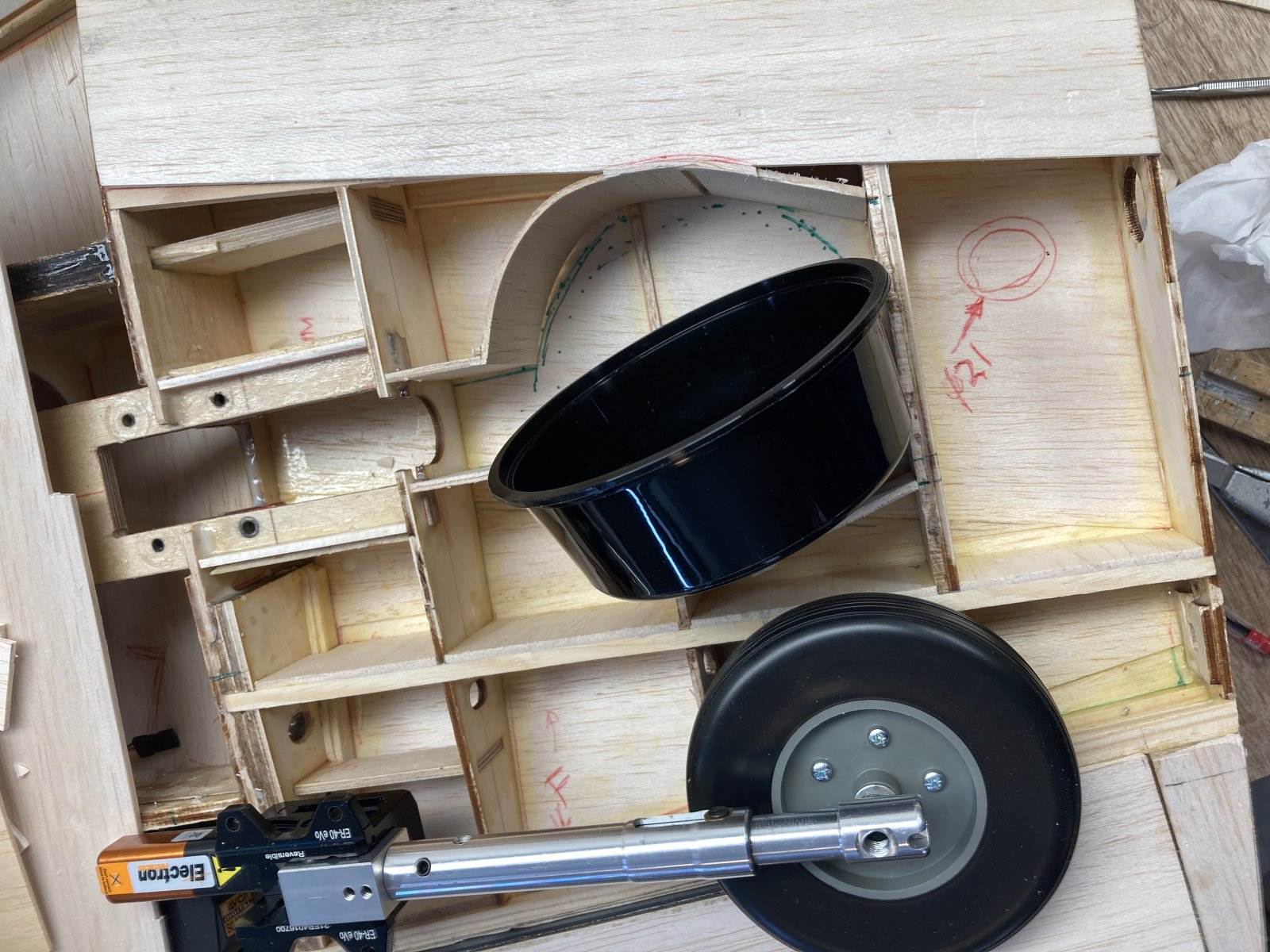

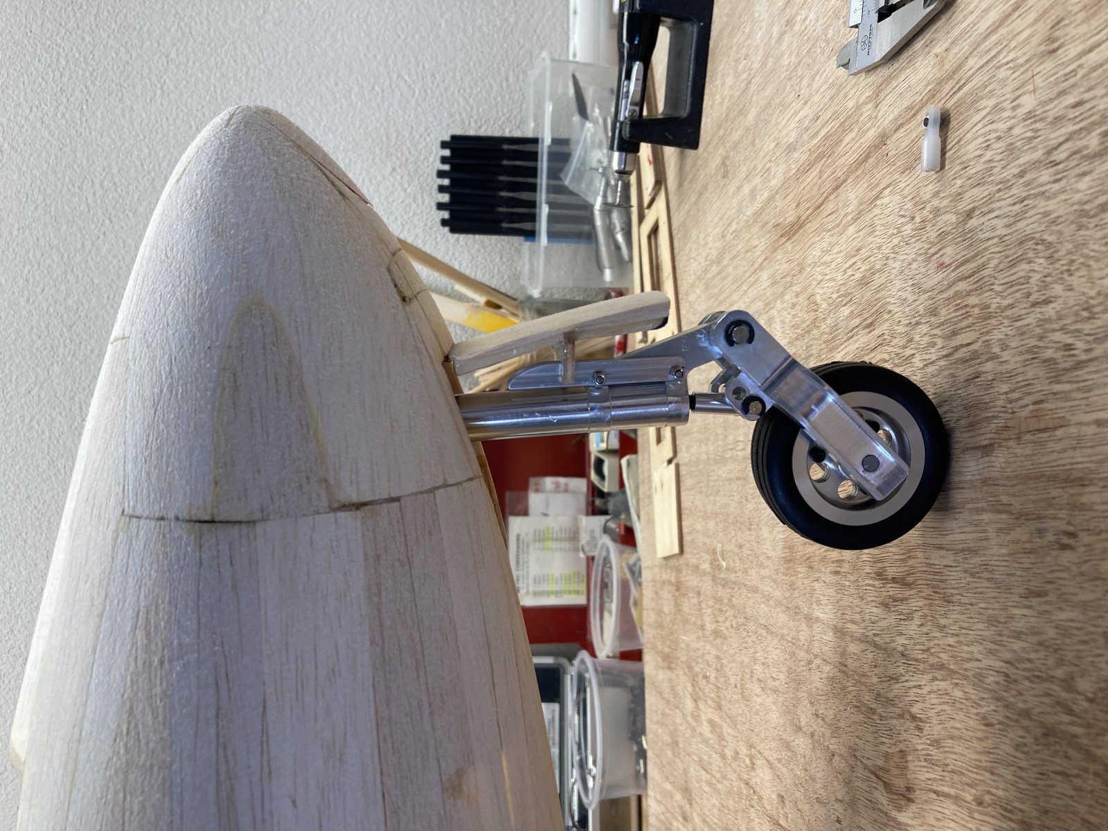

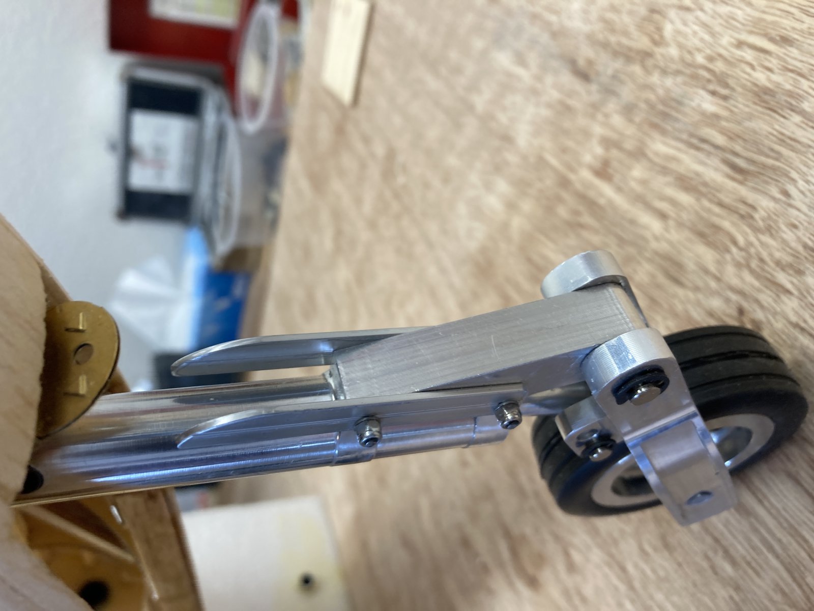

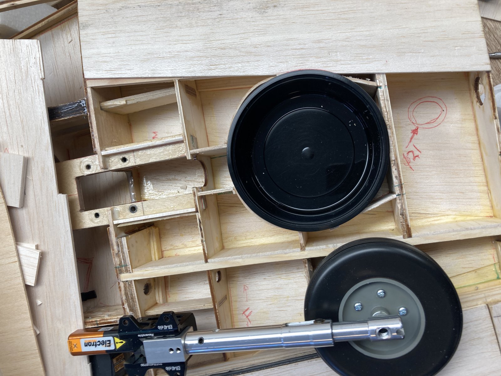

Op de neuspoot heb ik twee geleiders aangebracht die de voorste deur opendrukken en ik moet nog een sluit mechaniek bedenken met misschien iets met veertje buigen of zo ?
IMG_3213.JPG IMG_3213.JPGBekijk bijlage 453043 Met nieuw Electron wiel !
IMG_3210.JPG IMG_3209.JPG Zo gaat de deur ( deurtje ) mooi open zo als het heurt :koud:

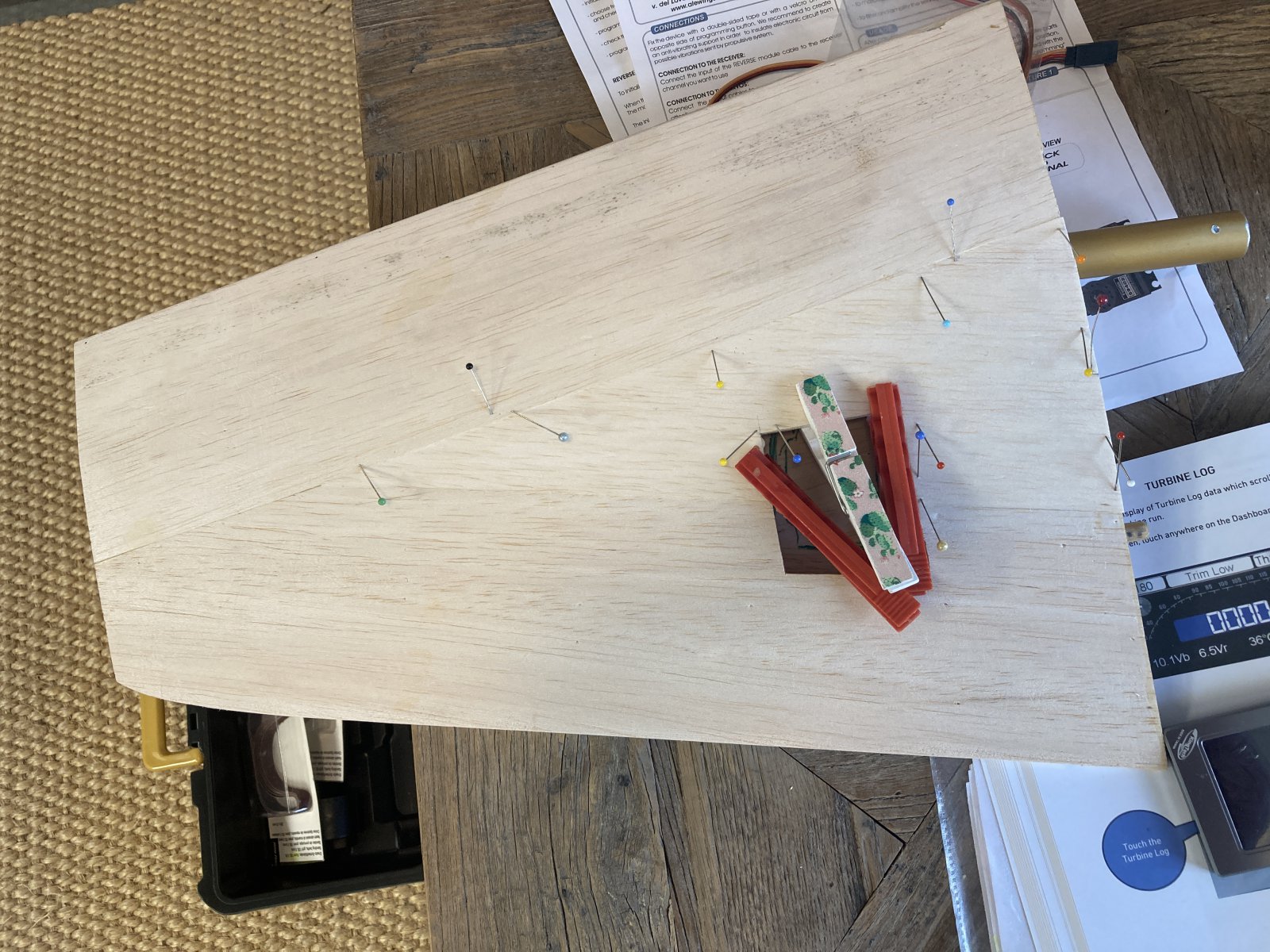

IMG_3245(1).JPG links en rechts hetzelfde gesneden !! en dan de verdere indekking

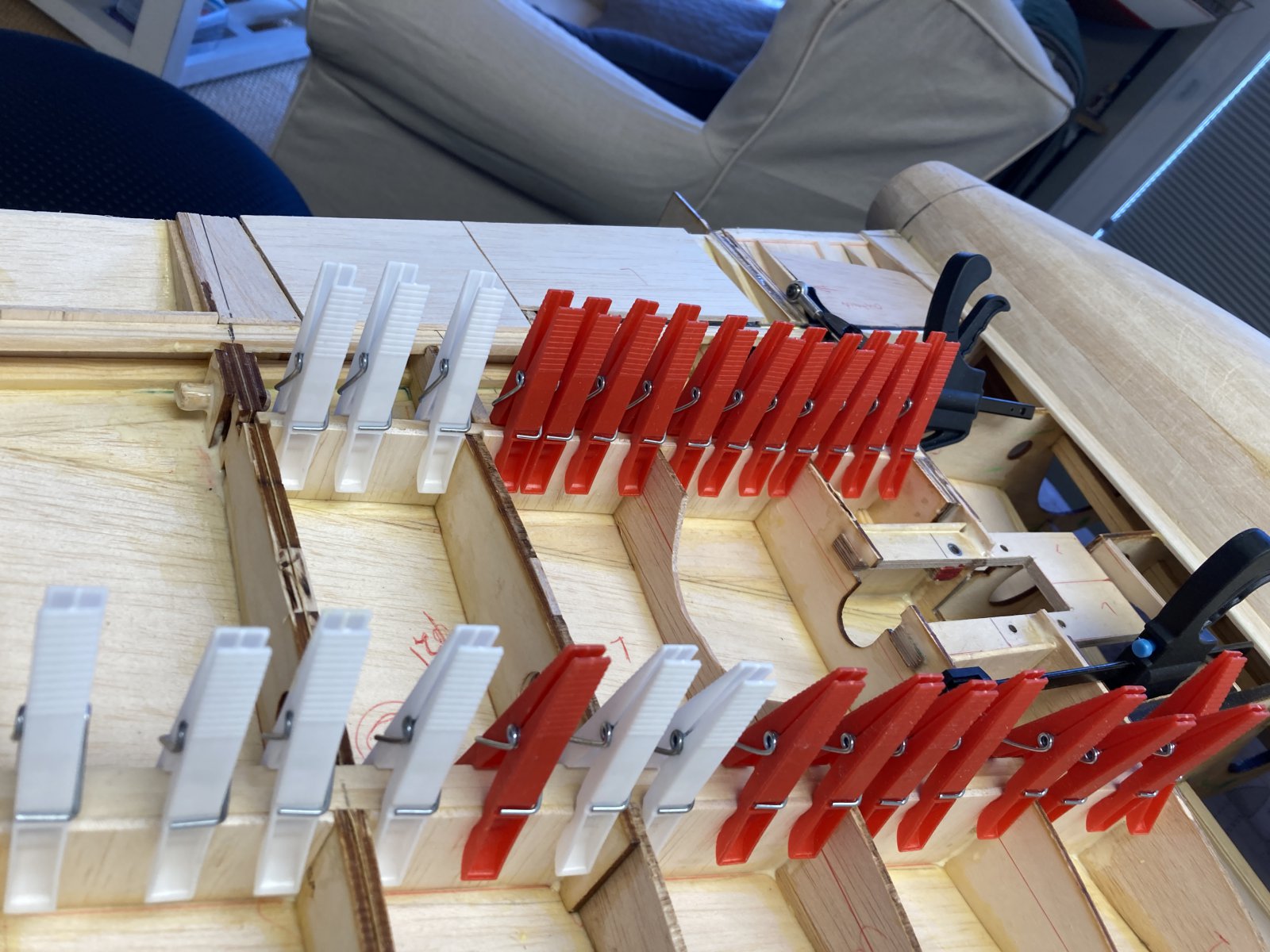

IMG_3258.JPG De indekking gaat ook met de Alifetic . Die naden zin met schuren van het balza bijna niet meer zichtbaar omdat ie na uitharding bijna net zo zacht zijn al de balza .

IMG_3298.JPG Daar ik nog steeds op de buizen zit te wachten van Funmodelbou DE heb ik de oude buis uit de Sabre maar in tweeën gezaagd.
Is net iets dikker ( 22mm) want die op tekening is in Inch maten. Beetje zagen en schrobben en passen maar.
