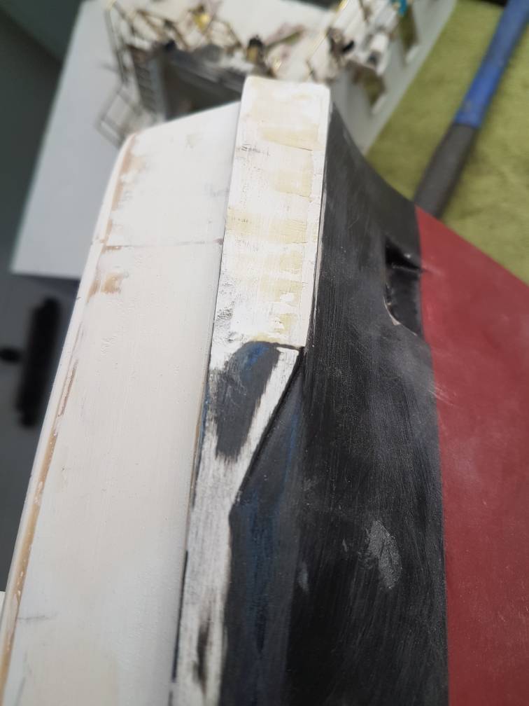

Hallo Nico,
Hierbij een foto zoals ik de romp van m'n SMIT NEDERLAND op maat heb gemaakt,
Op de inkeping voorzichtig afsnijden, zoals ik op je foto heb aangegeven dan krijg je de juiste vorm van het dek.
groetjes: Hans
Hallo Nico zoals op mijn foto's en die van Hans is de lijn goed te zien het dek valt in het bredere gedeelte van de romp oftewel (stootrand)en wat ik al eerder vertelde er zit een groef in de oorspronkelijke romp waar je hem moet afsnijden.
En die lat komt in het verbrede gedeelte en dan 3mm lager dan het dek kan niet mis gaan als je dat aanhoud.
Hoor het wel van je .
Groet leo

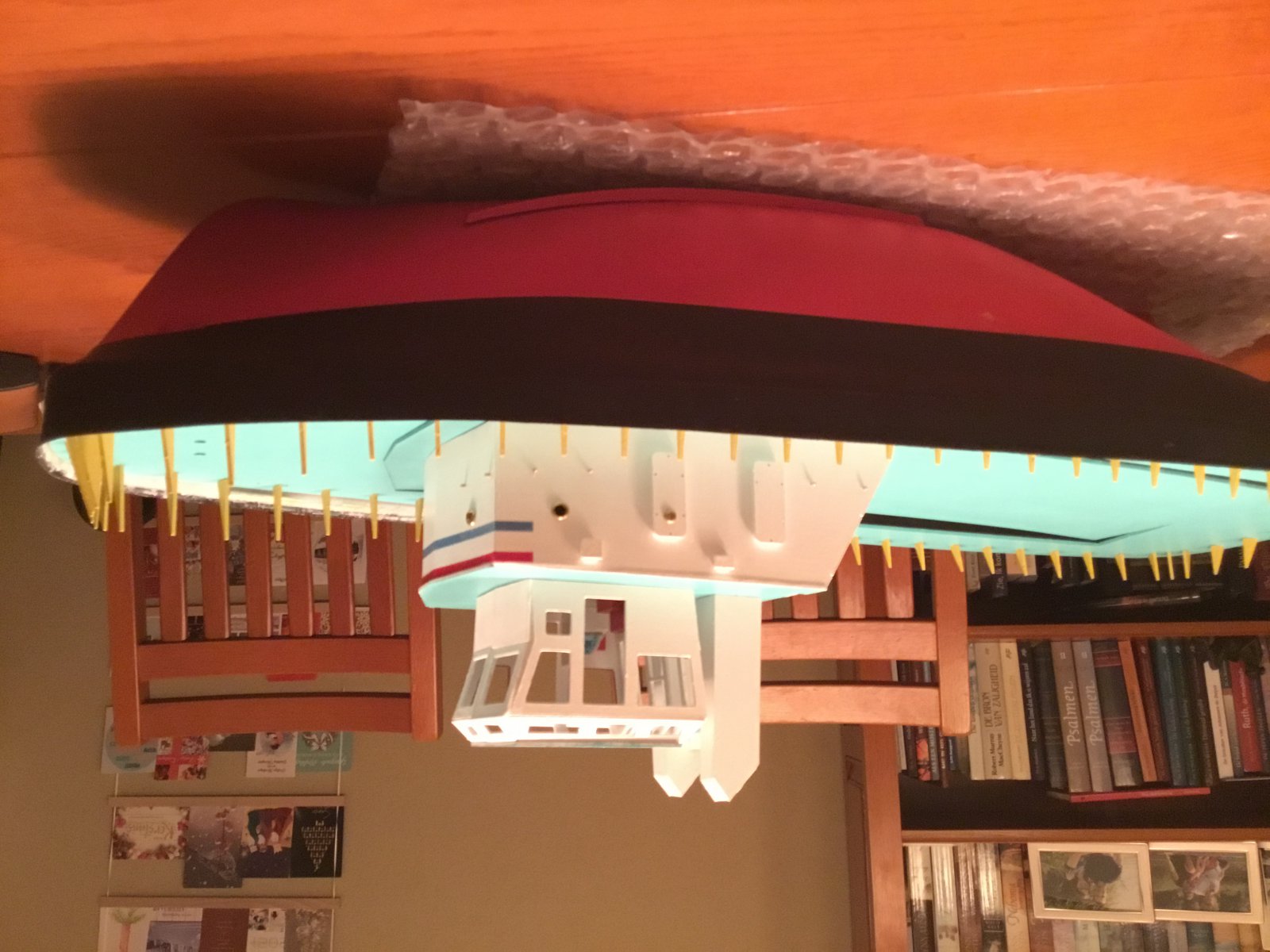

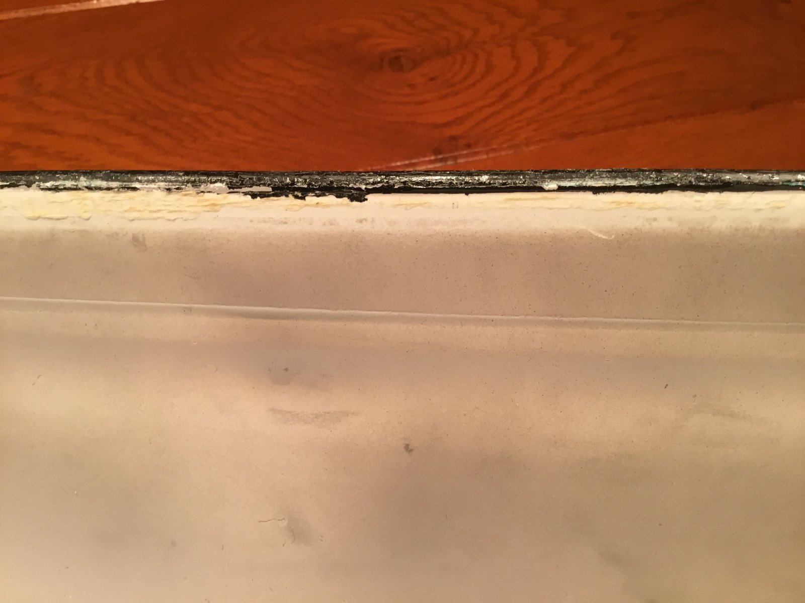

Hallo Leo,
zie bijgaande foto’s. Dus als ik het goed begrijp dan moet ik de rand afsnijden bij de onderste punt van het stokje dat ik erop gelegd heb. Aan de binnenzijde is dat net de bovenzijde van het richeltje . Klopt dat ?
Zie ook foto met vordering kajuit (let even niet op de dekplaten)0F3B8631-A6F0-42A9-8392-29C43AD005A9.jpeg

Aan allen die hebben gereageerd op mijn topic; heel hartelijk dank. Ik ga ermee aan de gang en laat jullie het resultaat weten. Nog fijne dagen en een voorspoedig 2021.
Hallo Nico
Heb je foto die ondersteboven is gezien maar daar kan ik niks aan zien.
Voeg 3 foto's bij daar kan je duidelijk zien wat de lijn is het verbrede gedeelte NIET wegsnijden op mijn foto's kan je het duidelijk zien waar je dek komt het witte gedeelte op mijn foto's is waar de stripjes komen oftewel de fenders als je de foto's aanhoud die ik je stuurde moet het goed gaan,

ik merk dat je reeds meer dan voldoende advies gekregen hebt van alle maal mensen die uit ondervinding spreken.
succes met de aanpassing, wel jammer van je reeds gedane werk, dat er zeker goed uit zag.
Hoi Nico
Zoals op je eigen foto zie je die groef zitten wat ik eerder vertelde dan zit je goed en goed naar de andere foto's kijken van mij en de andere mensen dan moet het goed gaan maar ff een opmerking zie dat de romp en dek al in de kleur staan is dat handig volgens mij niet of ga je hem later overspuiten.

Beste Peter, Marc, Klaas, Leo en Hans:
HET IS GELUKT!! De romp verlaagt en het dek ligt erin. Moest er wel bijna 5mm in de lengte afhalen om het passend te krijgen, maar het is gelukt. Nu klopt ook de holling weer met de railing en de kajuit. Nogmaals allen hartelijk dank.
