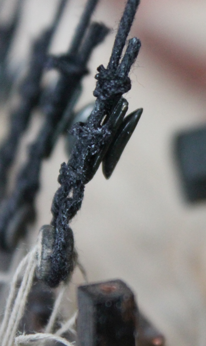

Ik weet nu ook dat aan de binnenkant van het want diverse kikkers moeten zitten als belegpunten voor allerlei tuigage. Die weeflijnen gaan over de kikkers heen. Ik heb te kort kikkers dus moet nog even wachten met de weeflijnen.
full
Foto: Kikker op het want, vlak boven de juffer.

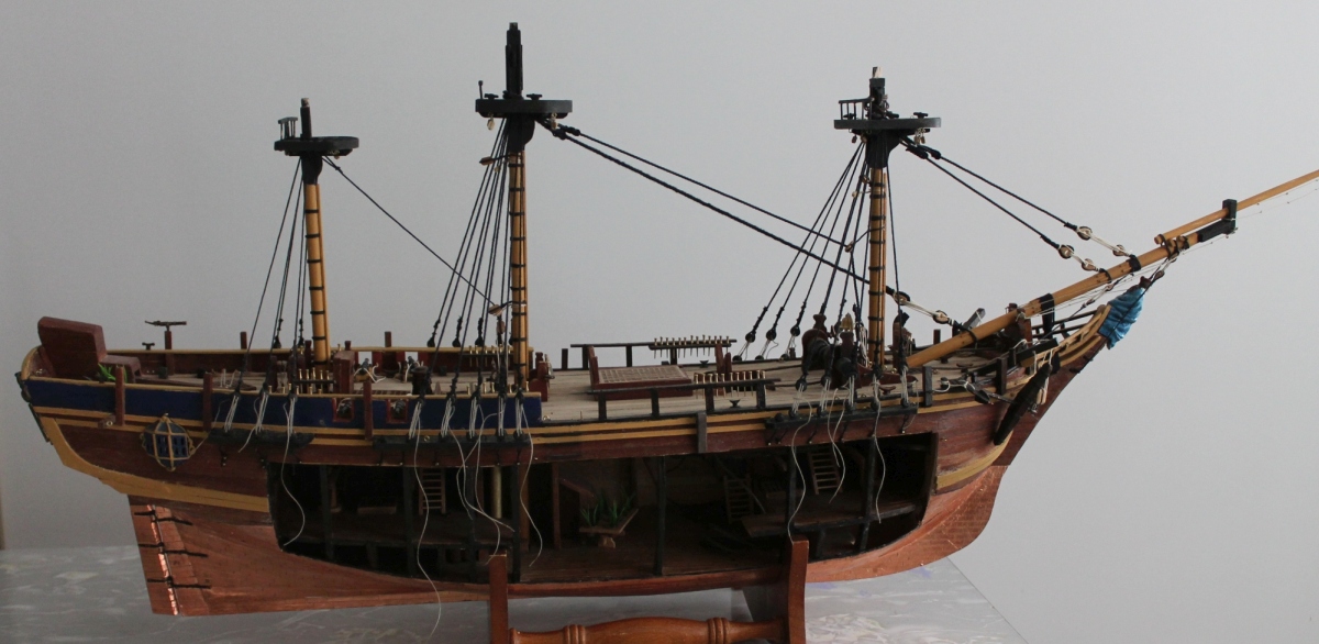

Dan nog een overzicht van het totale schip.
full
Foto: Overzicht totaal
De touwen tussen de jufferblokken zijn nog niet vastgezet. Misschien moet ik zog naspannen.

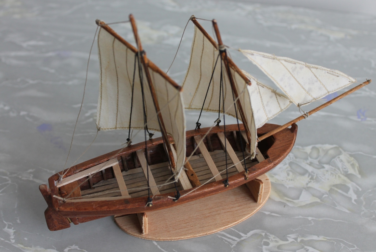

Vandaag nog even de barkas getuigd. Zo klein dingetje gaat sneller dan zo’n grote.
full
Foto: Barkas van voren gezien.
full
Foto: Van boven gezien. De stagen zijn van zwart touw en lopend tuig van naturel.

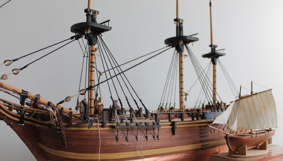

Ik heb de Bounty zelf en zijn barkas even naast elkaar gezet. Op waterlijn hoogte. Dan zie je het verschil goed.
full
Foto: De barkas onder vol zeil naast de Bounty. Merk op dat de wanten van de Bounty er nu ook op zitten.
