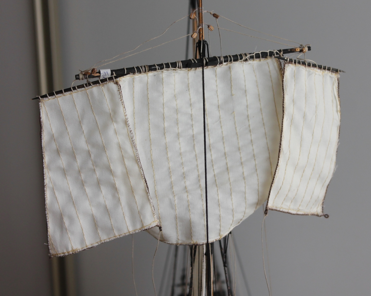

Voordat ik alles ophang heb ik eerst alle lijnen aangebracht:
full
Jammer genoeg had ik nog niet het zeil aan de ra bevestigd, dat was wat lastiger. Volgende keer eerst doen.
Daarna het geheel opgehangen.
full
Nu realiseerde ik me eigenlijk dat de de lijnen van de lijzeilen lopen via een blok aan de onderliggende ra, zodat die nog los hangen. Pas als de marsra hangt kan ik die lijnen vast maken. Maar de lijnen van de marszeilen lopen via een blok aan de ra, dus daarvoor heb ik de ra nodig.
Het lijkt dus wat dat betreft logischer om niet bovenaan maar onderaan te beginnen met ophangen van de zeilen. Dus deze zeilen gaan er weer af en ik ga eerste de onderzeilen maken.

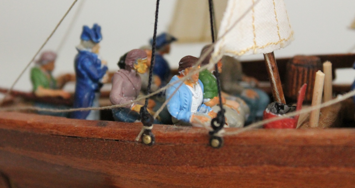

Van de barkas heb ik eerder al een paar foto’s laten zien. Het leek mij leuk om de barkas ook te voorzien van de volledige bemanning die de reis met de barkas hebben afgelegd.
De figuurtjes die ik hiervoor nodig heb, heb ik “besteld” bij mijn figurenleverancier Bert Mogelin.
Zie: www.mogelin.nl.
Na wat verfwerk ziet het er zo uit:

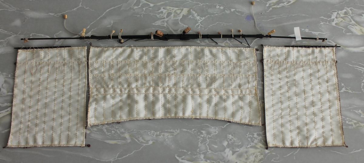

Daarom eerst maar de zeilen voor de fokkera gemaakt.
full
Daarna de zeilen voorzien van lijketouwen rifbanden en riflijnen
full
en de ra voorzien van enkele blokken.
Daarna zoveel mogelijk lijnen aan de zeilen en de ra bevestigd. Nu kan ik er nog makkelijk bij.
full
