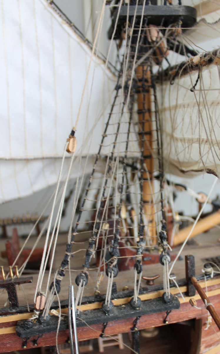

Dat er al heel wat lijnen lopen ter hoogte van de mars zie je hier:
full

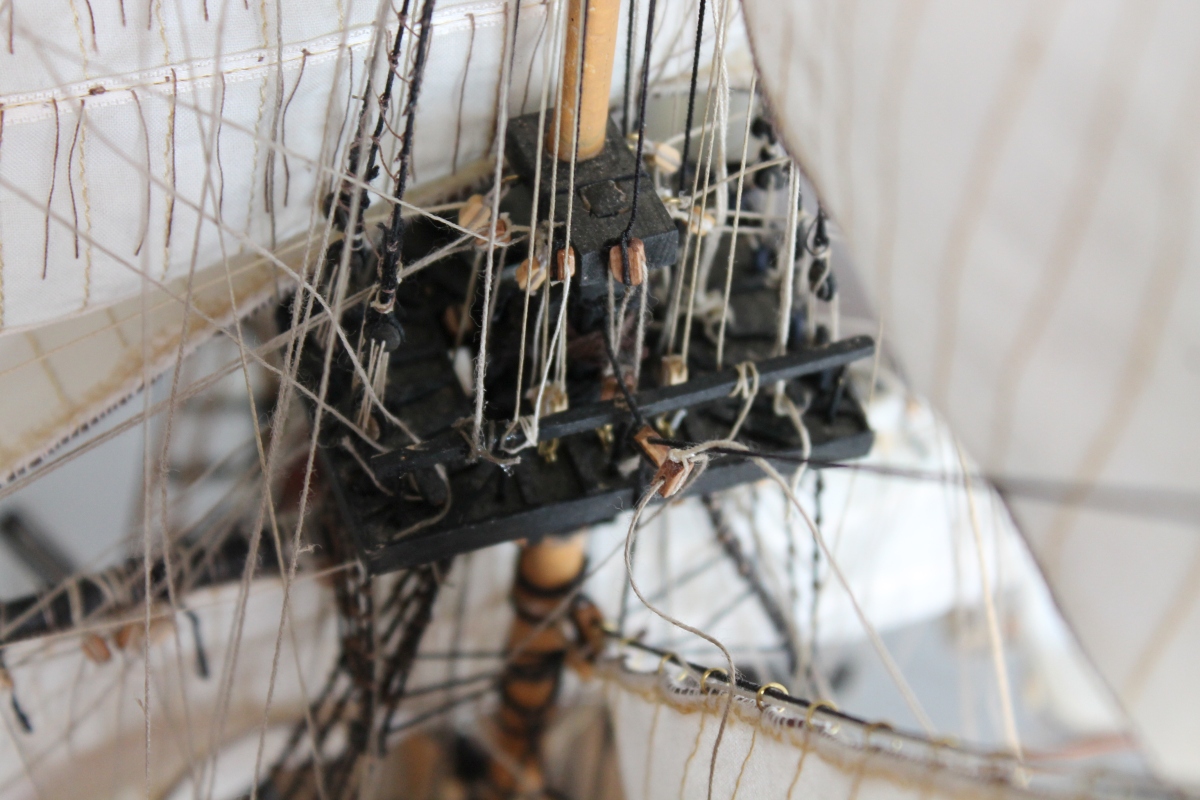

En bij de zaling:
full
En op dekhoogte:
full
En nu ga ik alle lijzeilen aanbrengen. Ik weet grotendeels al hoe die moeten lopen dus dat gaat geen problemen meer opleveren.
Wordt vervolgd.

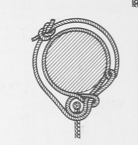

Dit is het grootzeil aan de grote ra. Om het zeil aan te slaan gebruik ik de volgende “knoop”.
full
Dit is een van de manieren in die tijd. Op kleinere schepen werd wel één lange lijn gebruikt en met een soort marlsteek werd het zeil aangeslagen. Op een groter schip lijkt me dat erg onhandig. De grote ra kan je tot op het dek laten zakken en dan de ra aanslaan. Maar voor andere ra’s zit één man schrijlings op het uiteinde van de ra en moet je een lijn , ongeveer 3 a 4 keer de ralengte, door een gaatje trekken dan om de ra heen en weer door een gaatje trekken, totdat je aan de andere kant van de ra bent gekomen.
Alternatief is om een man of 6 met drie of vier korte (3 a 4 m) stukken touw de ra op te sturen en op 6 plekken tegelijk het zeil aanslaan en dan even opschuiven en weer aanslaan. Na een paar keer zit het zeil.
Ik gebruik dus die tweede manier. En dan ziet het er zo uit:
full
Tja, de gebruikte knoop is hier niet te ontdekken. Zoals met wel wat meer zaken die naderhand niet meer te zien zijn. Maar je ziet wel dat het individuele knopen zijn en geen marllijn.

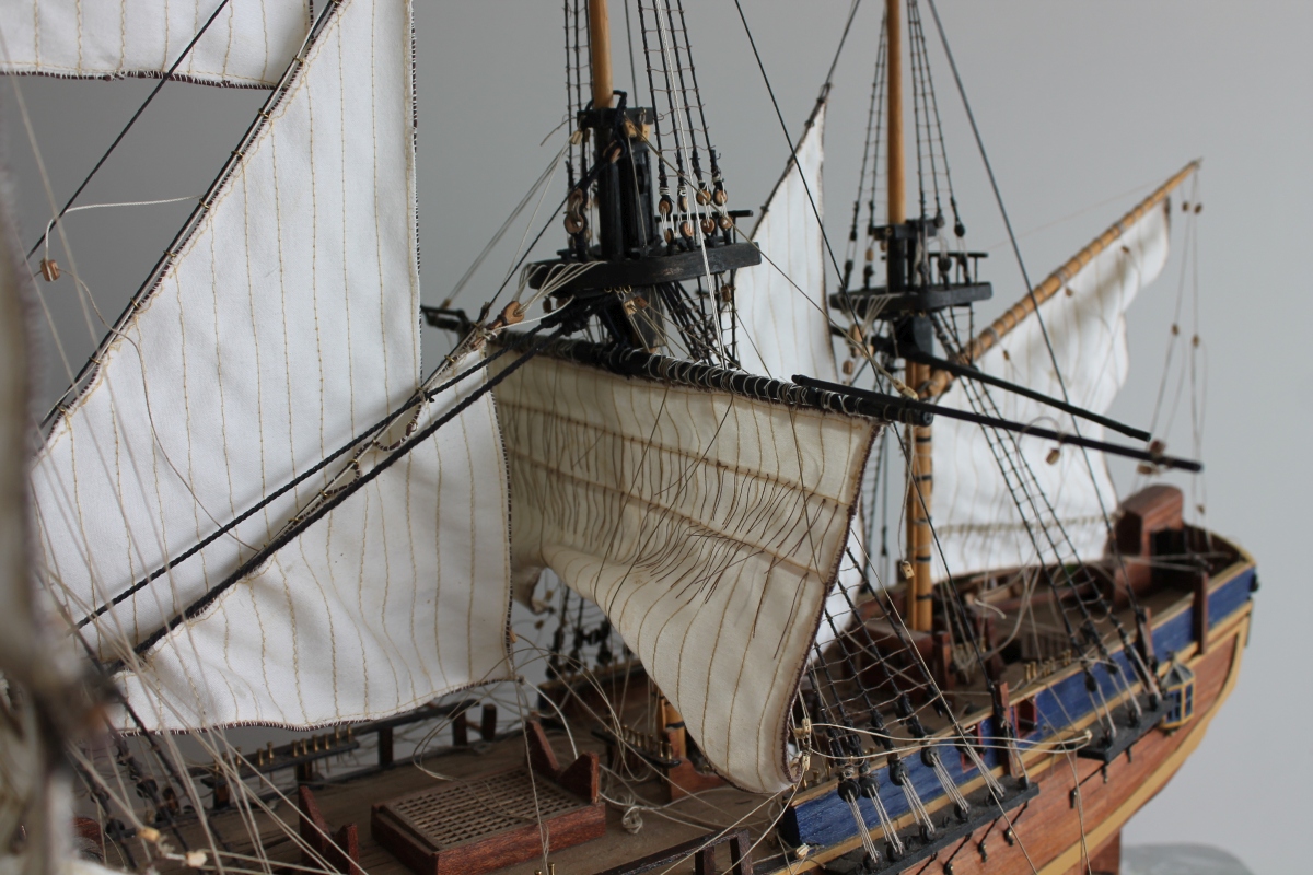

In mijn vorige update zag u dat het grootzeil is opgehangen.

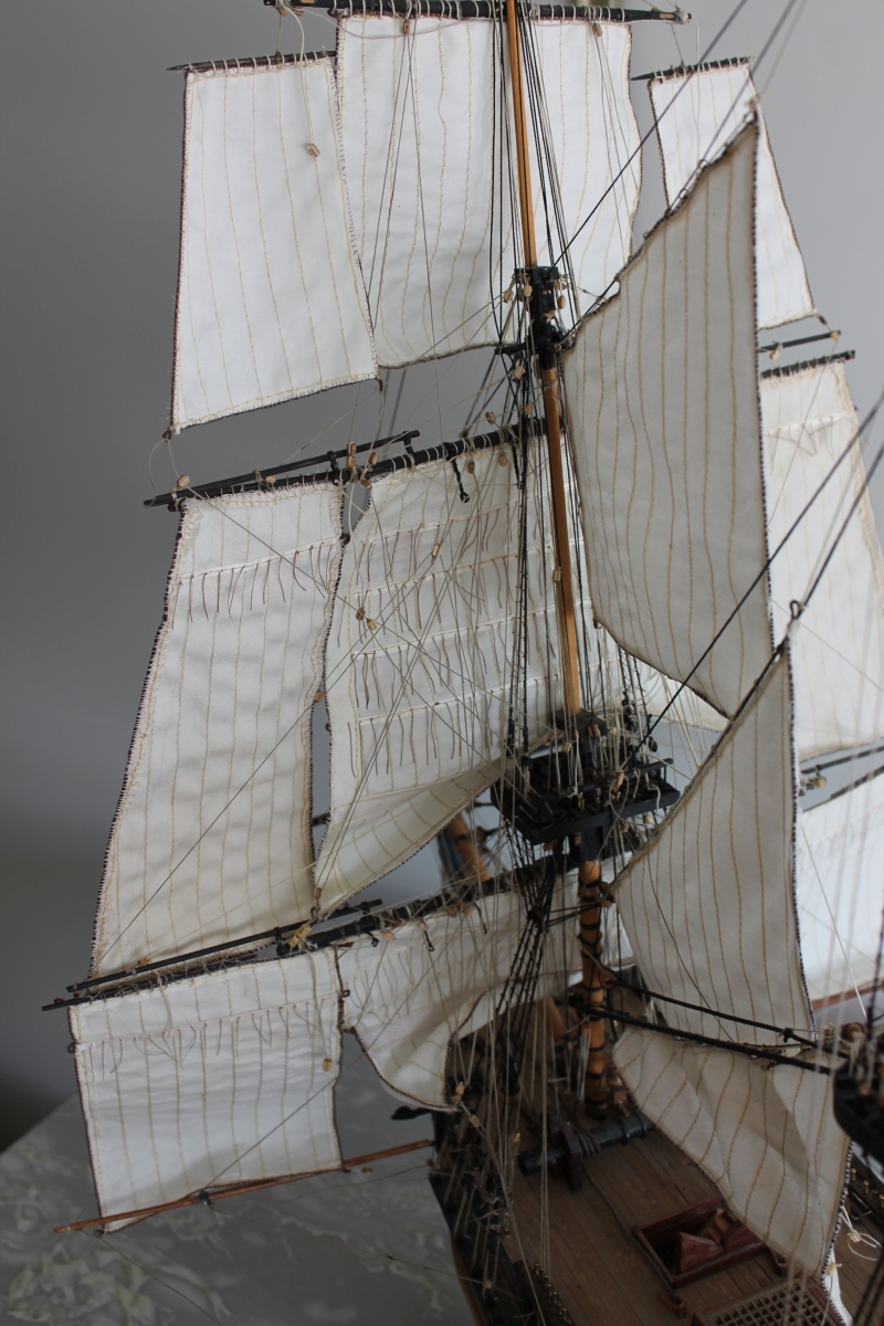

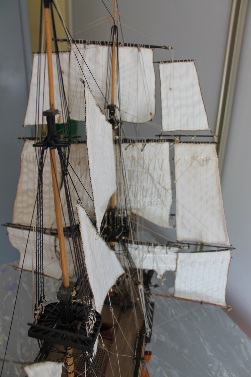

Nu zijn daar ook de lijzeilen opgehangen.
full
full
Om het model klaar te maken voor 28 sept wil ik provisorisch de andere zeilen ook ophangen.
Dat ziet er dan zo uit:
full
En van voren gezien:
full
En nog een paar van opzij;
full
full
full
Zo gaat u hem kunnen zien in Amsterdam op 28 sept.

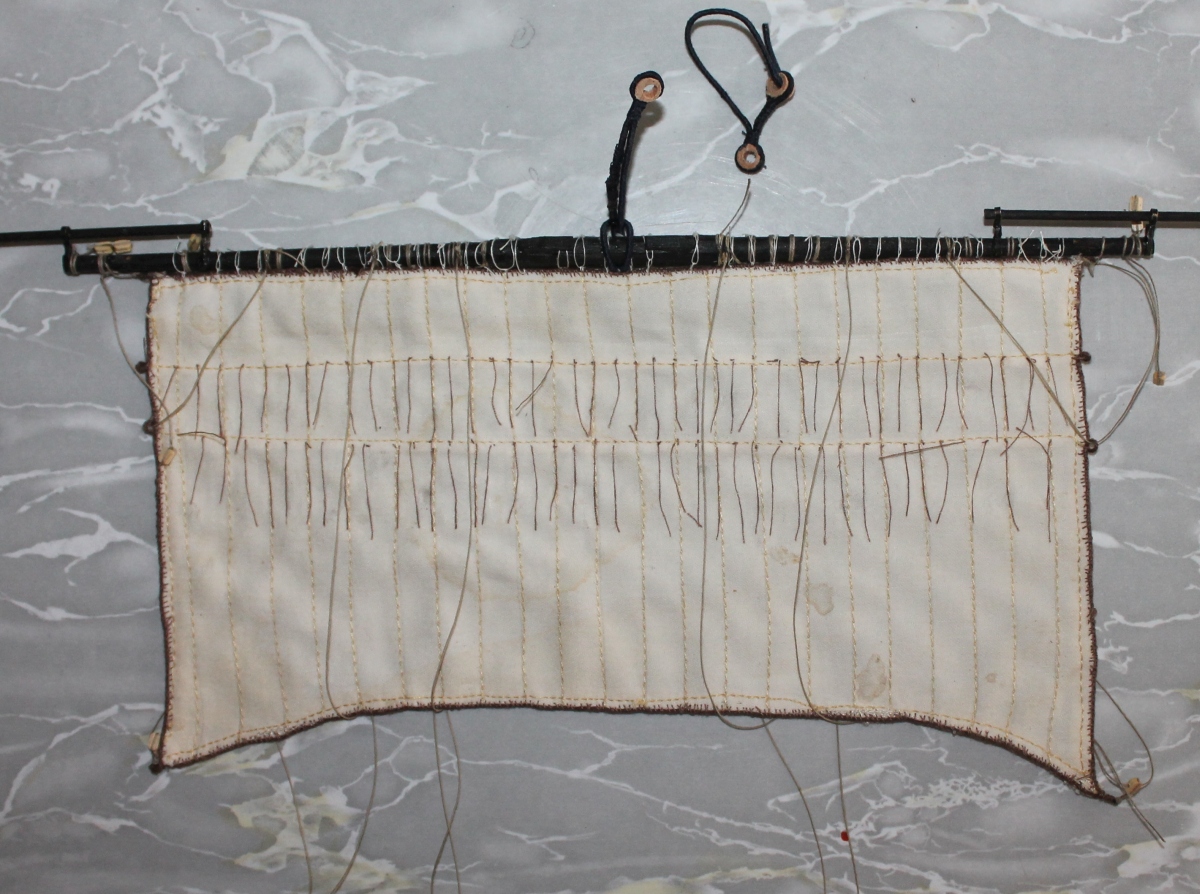

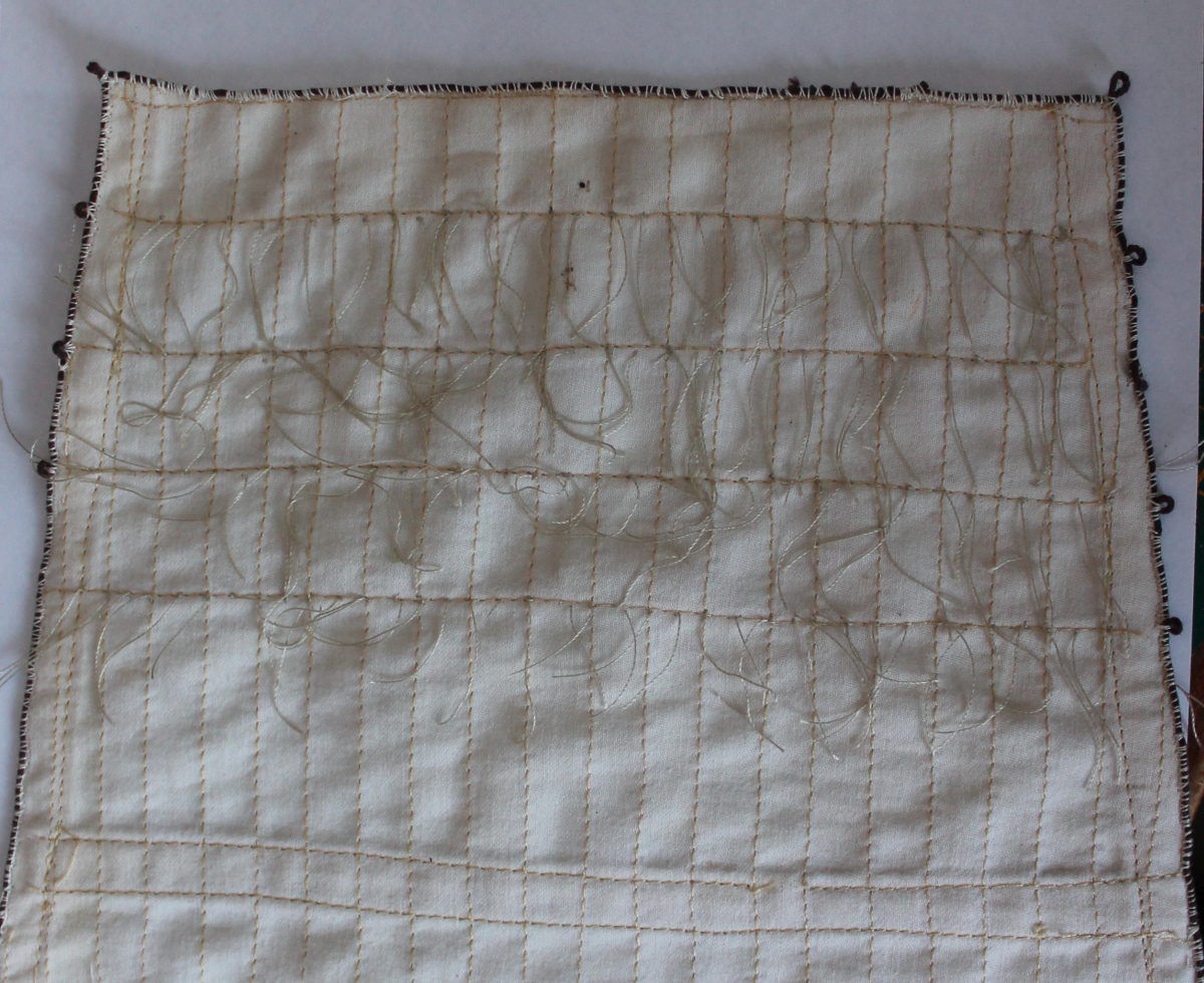

Mijn laatste update was eind aug dus de hoogste tijd voor een nieuwe update. Op 28 sept hebt u in Amsterdam de laatste stand van het model kunnen zien met alle zeilen. (Enkele provisorisch aangebracht.) Die zijn nu verwijderd en worden definitief aangebracht. Te beginnen met het (groot)marszeil.
full
Hier is het lijkentouw rondom aangenaaid, met een heleboel steekjes, en met leuvers ter hoogte van de rifbanden. Ook zijn hier de riflijnen zelf in het zeil genaaid, aan beide zijden. Hier krullen ze nog.
full
En hier liggen ze redelijk recht, zodat als ik het zeil ophang ze min of meer gehoorzamen aan de wet van de zwaartekracht. Ik heb ze zo mooi recht gekregen door ze met de electrische plankenbuiger te verwarmen. Het is katoen dus ze bleven door die warmtebehandeling mooi recht liggen. Voor de zekerheid heb ik de uiteinden met een tipje houtlijm vastgezet.
Helaas kan ik niet zeggen dat de springpaarden en paarden boven aan de foto ook de zwaartekracht gehoorzamen.
De ra is hier van voren te zien en de paarden staan recht omhoog. Een moment van onoplettendheid.
full
Hier zie u de ra recht van voren en gehoorzamen de paarden wél aan de zwaartekracht. Ook is de ra voorzien van een stel blokken. Links is ook aangegeven welke lijnen door die blokken moeten gaan. Rechts hetzelfde maar dan gespiegeld.
De volgende stappen zijn:
- Het zeil aanslaan aan de ra met 34 banden, (2 per kleed)
- Een aantal lijnen aanbrengen
- Ra ophangen
- Lijnen beleggen.
