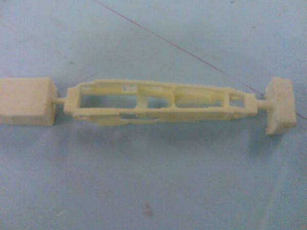

Hoi Gerald, kreeg net een mailtje over een onderdeeltje:-D. Het is in schuim gemaakt en gaat binnen kort in aluminium gemaakt worden. Er zitten een paar gate te veel inmaar dat komt door het trillen van het schuim, de wandjes zijn hier en daar maar 1mm dik.
full
We zijn hier zeer blij mee!
