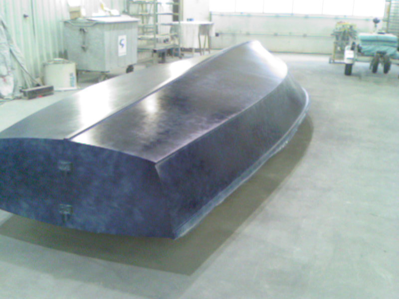

    Heb een paar plaatjes van metallic spuiten opgezocht. 1e laag hoeft niet dekkend te zijn en voorkomt eventuele zakkers, tevens kun je zo ook wennen aan je contouren en moeilijkheden van je kist. Kruip niet te dicht naar het oppervlak.

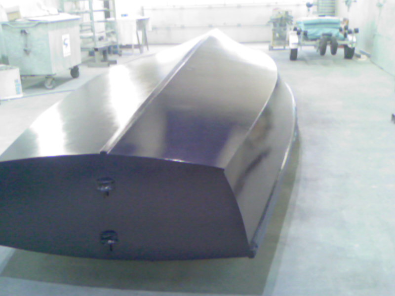

    2e laag

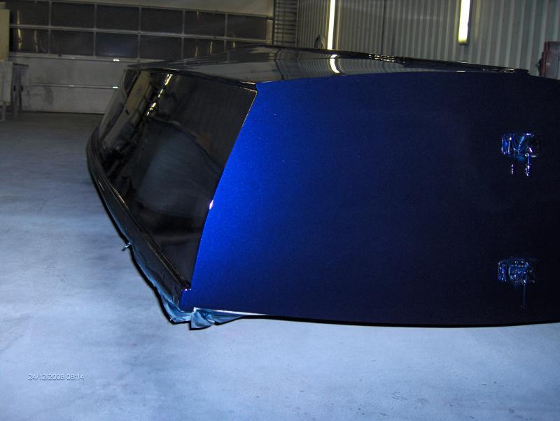

    Blanke lak laag in een keer vloeiend spuiten (2x).
    Kijk even niet naar de vorm van het gespoten onderwerp want dat lijkt in de verste verte niet op een F16 .
