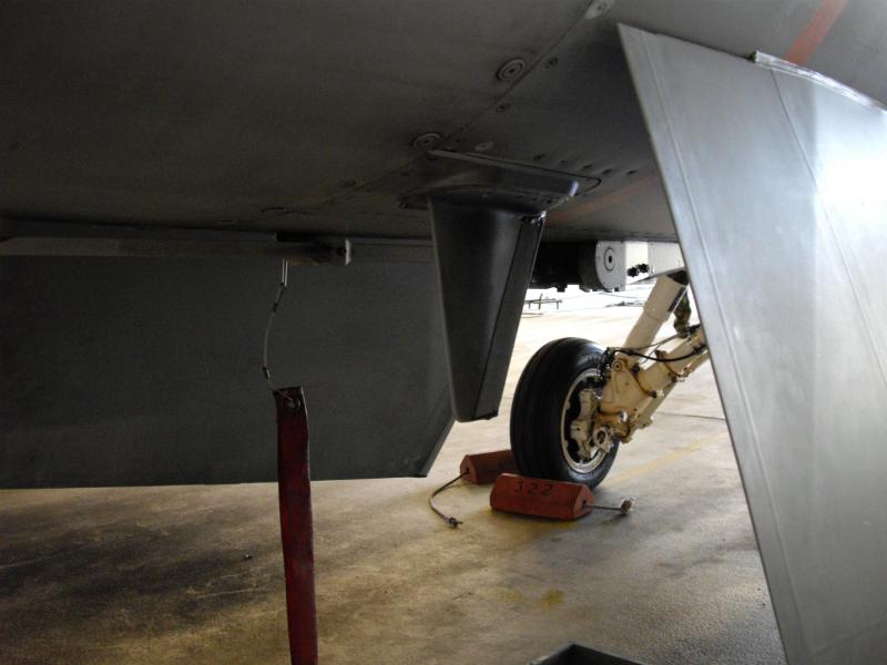

Is inderdaad optisch bedrog, is lastig te fotograferen daar tussen die finnen, meestal groothoek om iets vast te leggen zo laag bij de grond. Maar ik zat op een gegeven moment ook te twijfelen toen ik die antenne maakte...
Deze iets beter?
Voor als dit ook nog niet duidelijk is...........

ik zie alleen je antenne op het model verkeerd om staan......
of zie ik het nu verkeerd...
of ze hebben er een andere op gezet... :-)
lastig te zien door de hoek van de foto..
Maar dan staan ze toch wel verkeerd, of niet!
Bovenste staat met de schuine kant naar de haak en op de onderste staat hij met de rechte kant naar de haak...
Voor de rest, echt een supermooie kist!
Nee hoor, je moet de onderste foto omdraaien.
De bevestiging van de arrestorhook zit op de bovenste foto a.d rechterkant en op de onderste foto a.d. linkerkant.

EDIT: Ik kijk net nog een keer en het lijkt er dan inderdaad op dat de antenne gespiegeld is?
Grt, Ram6
EDIT: Huh, ik kijk net nog een keer en het betekend dan inderdaad dat de antenne gespiegeld is?
Ik denk dat het hier gaat om een soort gezichtsbedrog. Wat recht lijkt te staan, staat in werkelijkheid schuin en omgekeerd. Was er eerst ook niet heel zeker van.

Ha ha ha ha! :D Kun je je voorstellen dat de jury op wedstrijden héél het model in 15 minuten moet beoordelen? Die hebben er ook altijd een stevige kluif aan waarvan gezicht bedrog een van de lastigste items zijn. Soms moet je ze echt overtuigen maar in dat geval klopt je aangegeven documentatie dan ook niet, geen foto's toevoegen die vragen geven.
Deze foto in eerdere post gegeven geeft het duidelijkste antwoord. (Let op, de ventral fin's staan ook onder een hoek en de antennen staat ook niet loodrecht, een foto van zijkant geeft dan al snel een bedrog)

Inderdaad. Aan de hand van deze foto is de antenne goed geplaatst. Wat een verschil kan de lenshoek maken! Op de ene foto lijkt de gelige kant recht, op de andere staat die juist schuin.
Het leek me al bijna uitgesloten dat jij `m verkeerd om zou plaatsen met je oog voor detail, maar de foto`s maakten `t wel vreemd! ;)
