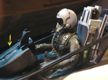

Vandaag de voorkap afgemaakt, nog effe wat schroefjes en panelen er in slijpen en wat abs detail plaatjes er op:
....en daarnaast nog wat andere details gepield om het compleet te maken, voorkant is nu af, nu verder aan de schietstoel. Later ga ik de schroefjes nog met zilver verf accentueren maar daar moet de 1K zwarte lak volledig voor uitgehard zijn, anders kan ik het niet zomaar wegpoetsen als het mislukt maar dat duurt toch zeker nog twee weken.
Groetjes,
Gerald

Hoi Gerald,
Het ziet er geweldig goed uit allemaal. Het neemt nog wel wat uren eer de zaak volledig af is. (Maar ja een schaalmodel is nooit af) Lig je wat dat betreft op schema?
Succes met het verdere gepiel :wink:
Bert
