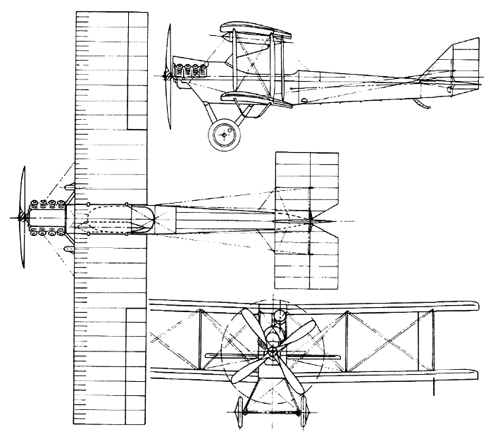

  4. jan brilman
    12.441
    Wat zou de maat zijn geweest, als je de originele prop terugschaalt naar je model? :confused:
    Wat je er nu opgeduwd hebt? :shock:
    (Pas op voor de gyroscopische krachten! :teacher:)

  6. jan brilman
    12.441

    Goede vondst Jan :thumbsup:
    Mijn spanwijdte is 91cm, uit jouw schets kan ik de juiste propmaat omrekenen.
    Een mooie static 4-blads prop zou leuk zijn, helaas te groot voor het (onvertraagde) motortje.
    Als ik een 9x3" woody kan vinden wil ik deze wel eens doormeten, mooi compromis :D

    Edit: even nameten levert een 8" schaalpropje op, dit komt goed overeen met hetgeen er nu opzit
