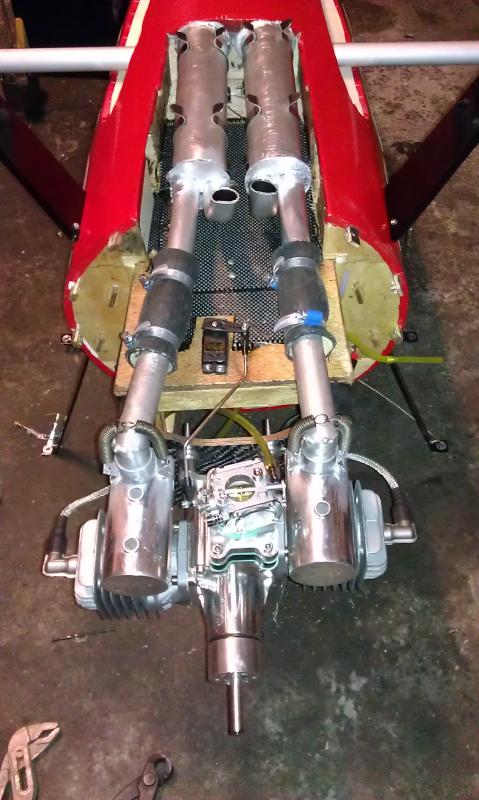

Bij onze vereniging hebben we een limiet van 80dBA voor brandstofmotoren. Mijn DLA 112 met originele dempers leverde bij de eerste meting 91dBA dus is te verwachten dat ik met deze configuratie niet door de technische keuring kom.
Dat was dus een kwestie van bouwen...

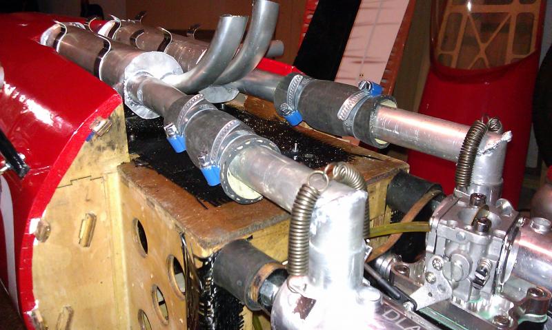

Het eerste ontwerp was geen lang leven beschoren omdat ze door trillingen scheurden. Ik heb nog wel een meting kunnen doen voordat het toestel de lucht in ging en kwam rond de 80dBA uit.
Het huidige ontwerp is bevestigd met een slang en hopelijk de boel heel blijft. Op dit moment moet er nog mee getest worden.
full
full
Wow
Haaks om dat kost vermogen
en niet zo een beetje ook
je had beter bij ks vlenzen en bochten kunnen bestellen
kost geen ruk

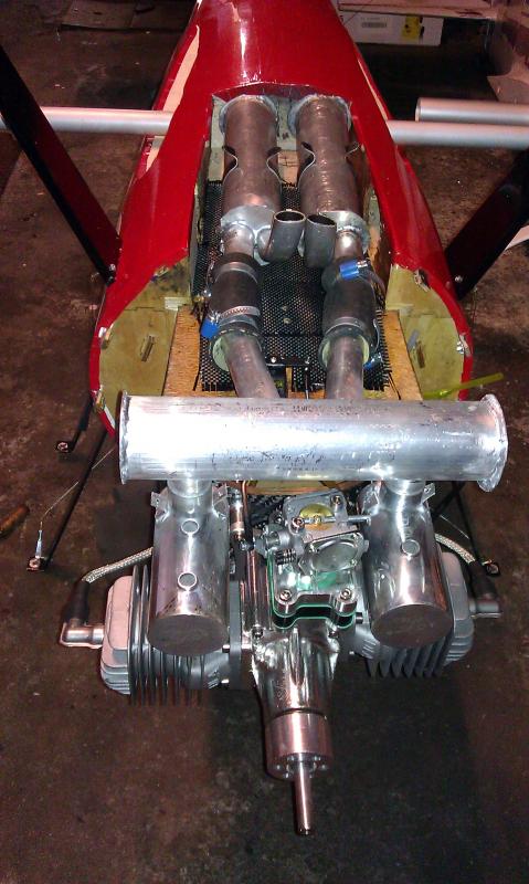

Beide uitlaten in één grote(re) expensiekamer uit laten komen? Lijkt me betere/makkelijkere demping te geven. (Ik denk hierbij even aan enkel-fasige en dubbel-fasige gelijkrichting, in het laatste geval minder rimpel op de spanning).
Het ontwerp is aangepast. Eerst naar een gemeenschappelijke expansiekamer en van daaruit naar de dempers.
Het geluid is desondanks nog steeds te veel. De twee dempers zullen dus nog een keer weer op de tekentafel moeten.
full
