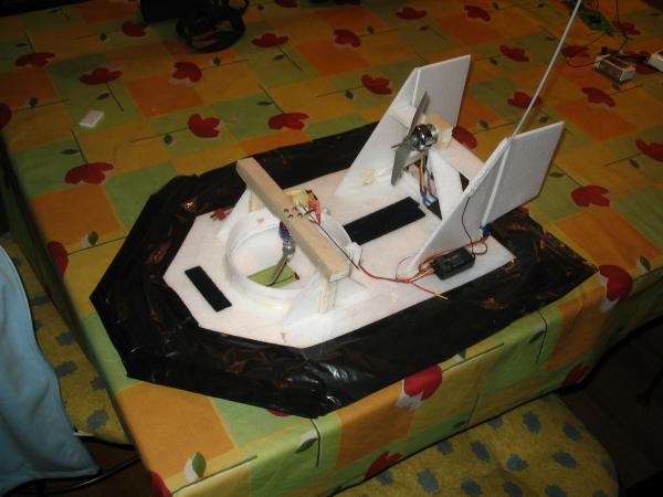

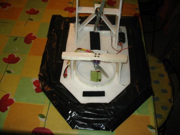

ik heb samen met een vriend nu ook een hovercraft gemaakt.
full
full
Alles is gemaakt van 6mm depron.
Met de setup die we gebruiken gaat hij echt heel hard. Met de wind die er vandaag was, was hij erg lastig onder controle te maken.
We gebruiken deze motor voor de lift: RCtechnics Internet Store
Deze motor voor de voortstuwing: http://www.hobbycity.com/hobbycity/...ct_Name=TowerPro_Brushless_Outrunner_2409-12T
2 hxt 900 servo's voor de roeren
We gebruiken 2 3s1p1500 zippy lipo's
Voor de rok hebben we gewoon een vuilniszak gebruikt.
Aan dit project hebben we 2 dagen gewerkt. Niet veel dus, en hij doet het heel erg goed.

probeer eens met een "richtingsroer" direct achter de moter die hem voorstuwt te plaatste, dat zal zeer veel schelen...
dat is mijn ondervinding toch.
Grtz
Die motor voor de lift ... is die ook bedienbaar via servo´s of een knop en aangesloten op de regelaar of hoe werkt dat?
Verder vraag ik mij af of je de ´lucht´ van de prop ook niet kunt gebruiken voor het opblazen van de rok of kan dit niet?
gebruik de prop van de voortstuwing voor het opblazen van de rok door een schuine inlaat te plaatsen die in je romp uitkomt.
de hoek bepaal je proefondervindelijk wel.
gooi de voorste motor eraf en doe dat gat dicht.
je zal versteld staan van je hoovercraft!
éénmaal je prop een beetje op toeren ben je reeds aan't zweven, al de rest is voortstuwing.

Ik heb het ook een paar keer geprobeerd op onze wei (staat soms half onder water) maar zonder 2e lift motor. Ik had gwn de electronica in plastic zakjes gestoken.
Ging wel goed maar vanaf dat het gas eraf ging dook ie met zn neus naar beneden was wel maar 10cm diep maar ok :)

hoi
Wij hebben idd voor 2 motoren gekozen omdat je de rok mooi kan regelen. Verder is dit ook voor ons profiel werkstuk. Dus ik laat hem voorlopig heel.. Als ik de presentatie er van gehad heb dan ga ik er wel verder mee klooien.

volgende keer toch op een groter terrein gaan vliegen/hoveren.
héél knap in elkaar gestoken!
maak je richtingsroeren eens 2 maal zo lang ( kleef ze voorlopig met plakband vast op de bestaande....) dan zou je ook sneller moeten kunnen draaien en tegensturen.
een " hcraft" zoals een auto op ijs....ruim van tevoren al bepalen waar je heen wilt en slippend de bochten door.
succes--jullie zijn op de goede weg.
je batterij herleggen scheelt ook een pak voor de wendbaarheid-proberen maar!

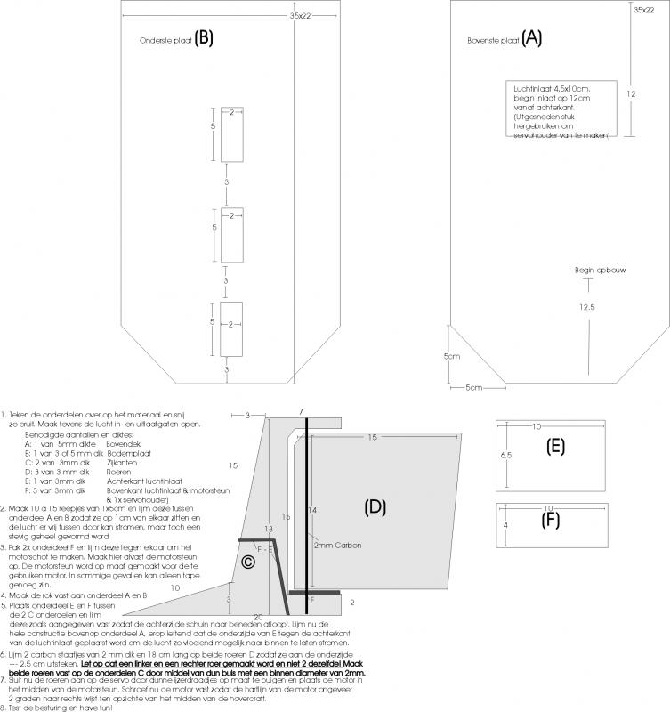

en voor degene die nu kriebelende handen krijgen heb ik deze gemaakt :mrgreen:
full
full
Mooi gemaakt!
heb alleen een bedenking, die servo die er op zit is dat een 6 of 9 grams want zes zou wel eens te weinig kunnen zijn met die grote roeren.
De druk is niet zo heel groot maar kan toch aardig oplopen omdat de motor er recht op blaast
