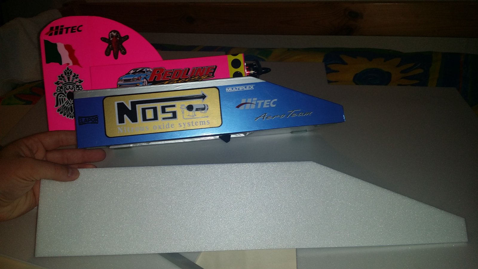

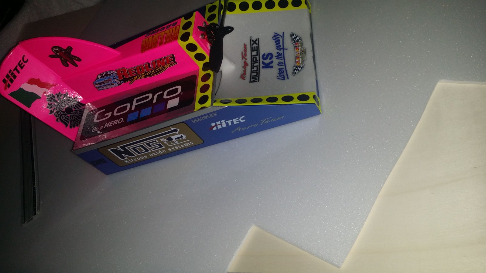

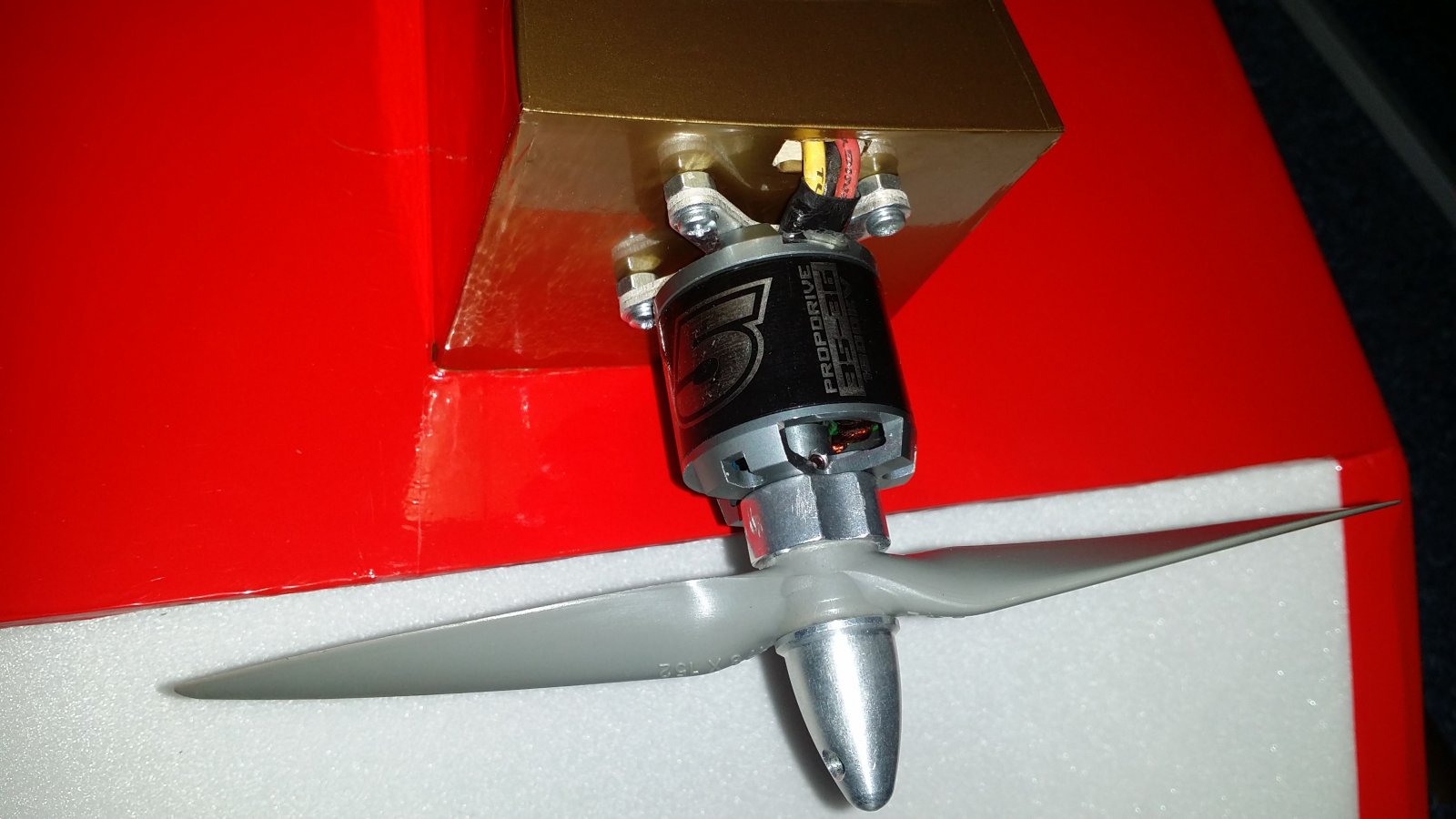

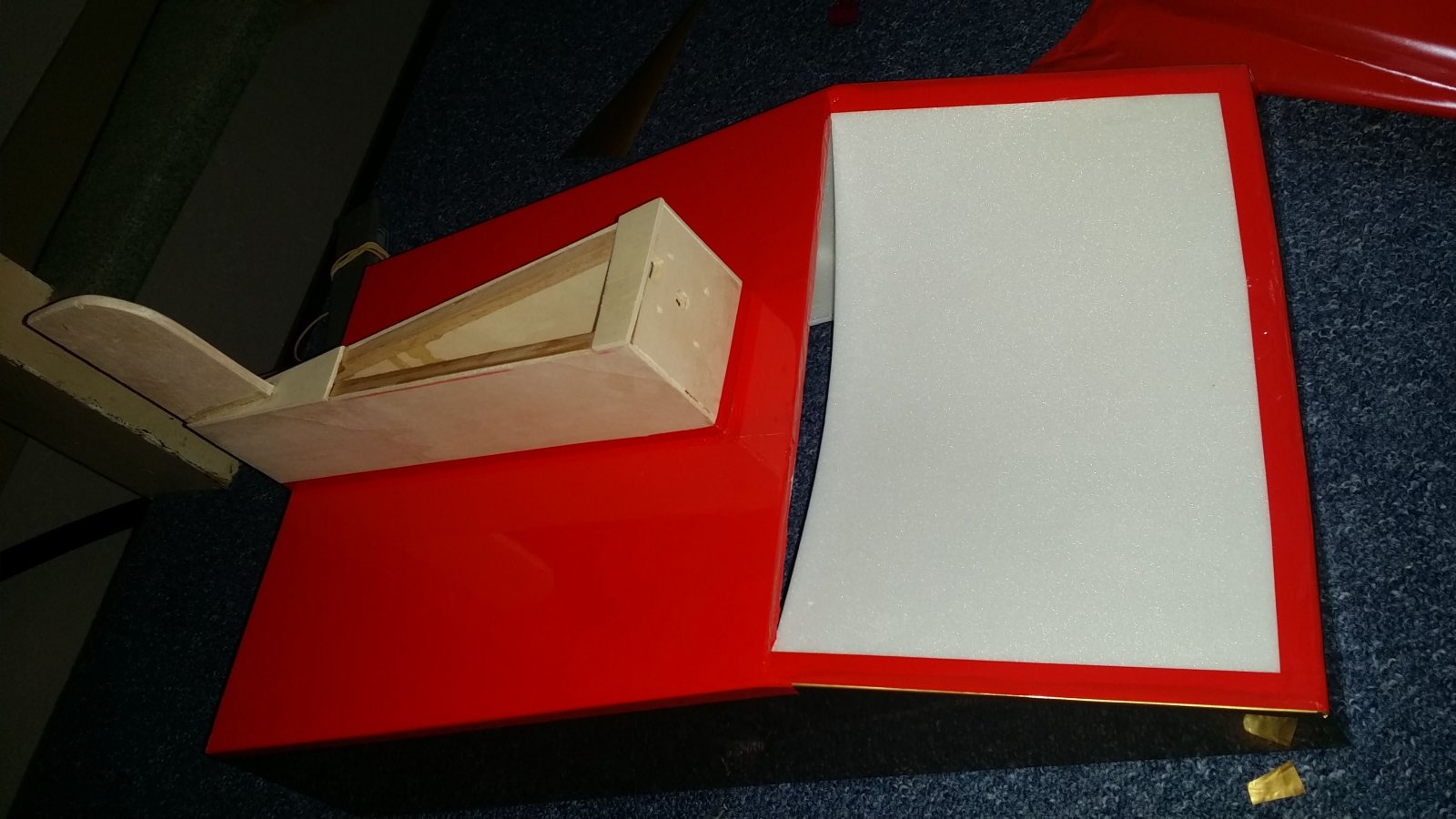

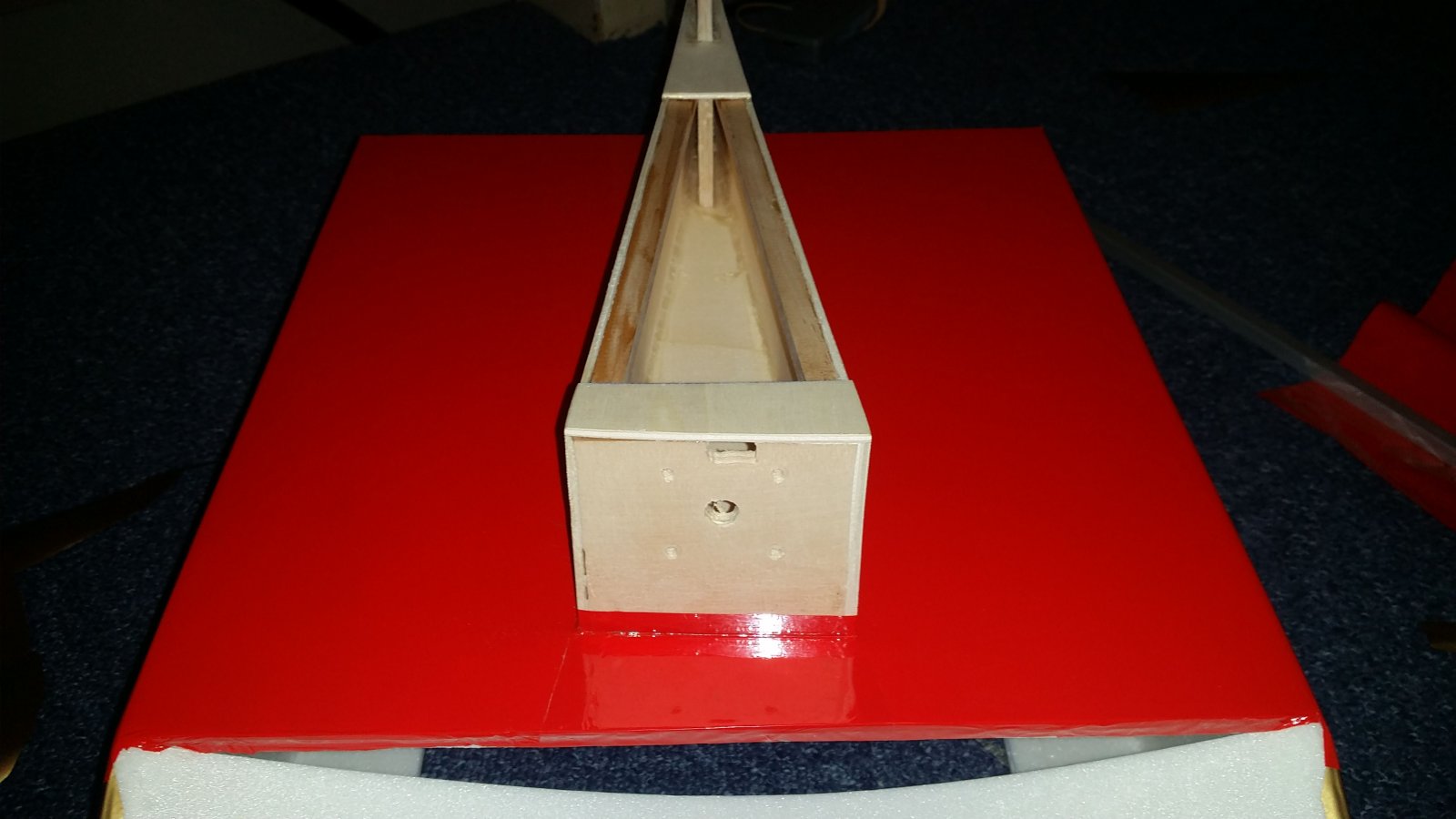

Ook binnen onze indoorgroep zijn we verslaafd geraakt aan de hovercraftjes, leuk als afwisseling tussen het normale vliegen door. Ik ben begonnen met een depron exemplaar, maar die was al snel kapot. Toen begonnen met een kleine versie welke ik met hout verstevigd heb, en van de week een grotere versie gebouwd;
