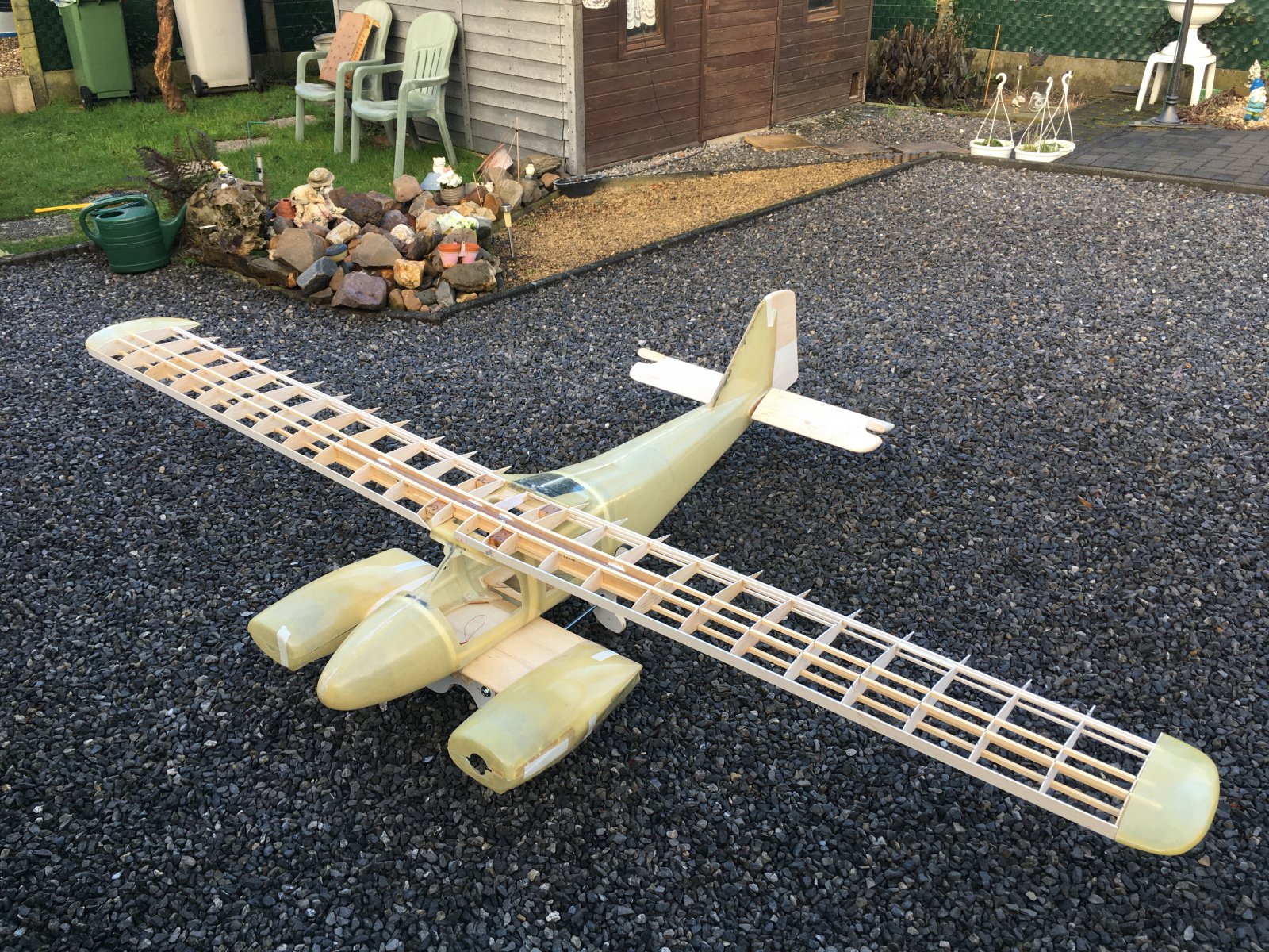

ja inderdaad , gaat lekker nu , met dit weer (en vrije dagen)
effe kijken hoe het allemaal samen eruit ziet.

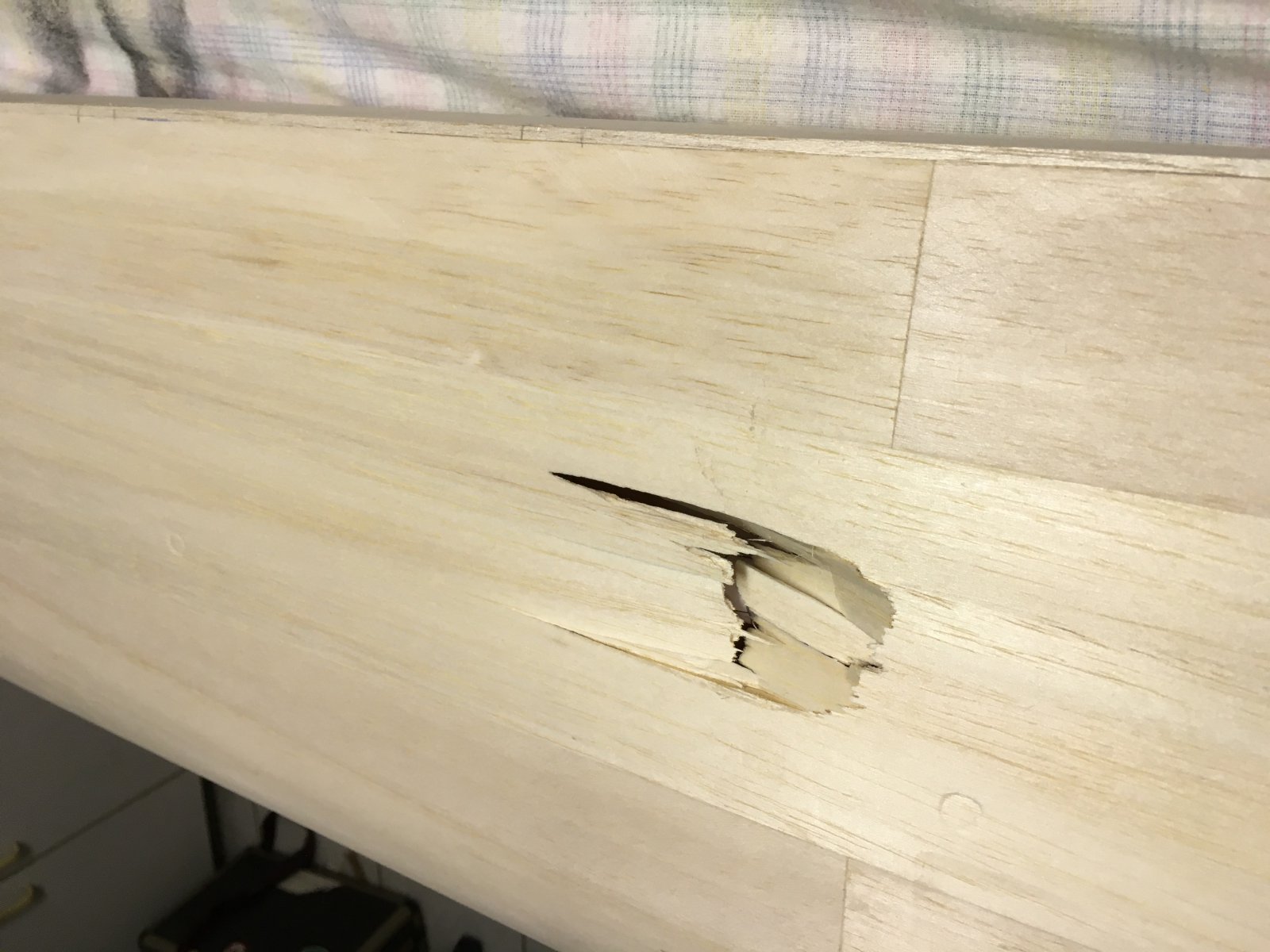

Ondertussen de eerste crash achter de rug
De vleugel viel tijdens het schuren van de bouw tafel
Morgen verder.
Blijft een bijzondere kist Eric, jammer van de schade maar dat valt gelukkig te repareren

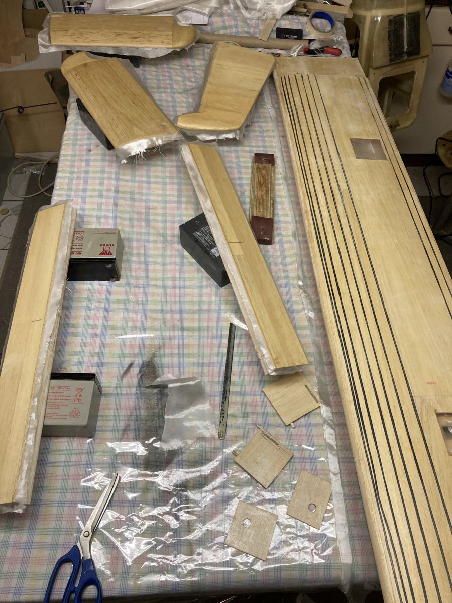

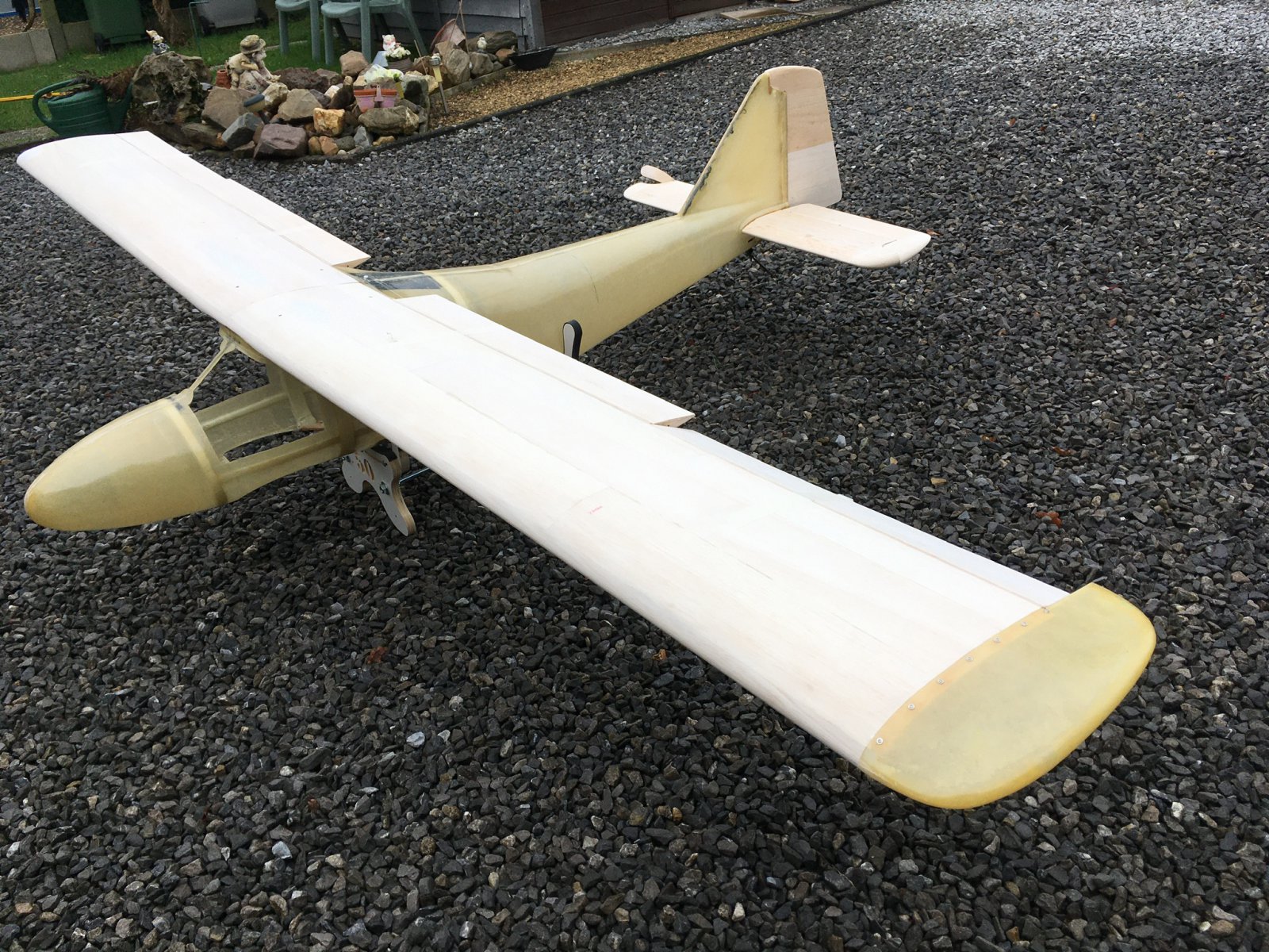

Ondertussen lekker verder gebouwd.

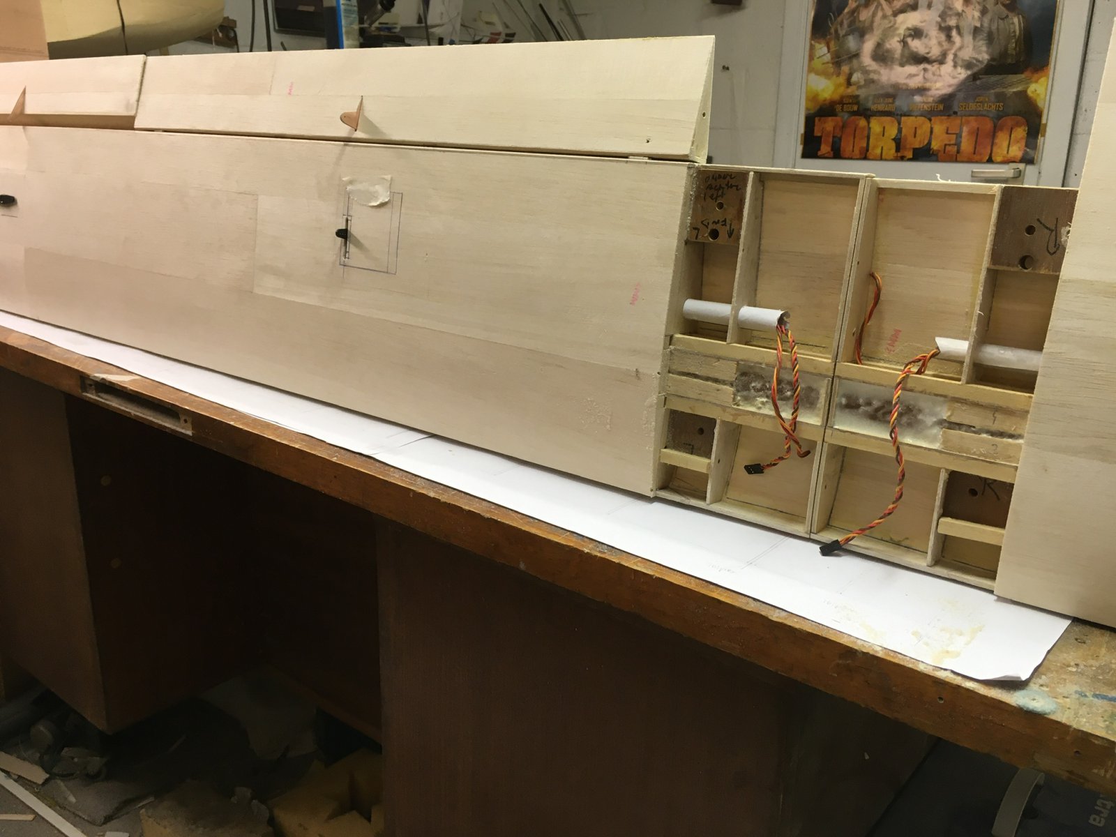

De vleugels zijn ongeveer klaar voor de afwerking met glas mat.
De vleugel tips ( voor het originele ( dunnere) profiel) zijn gelukkig toch te gebruiken.

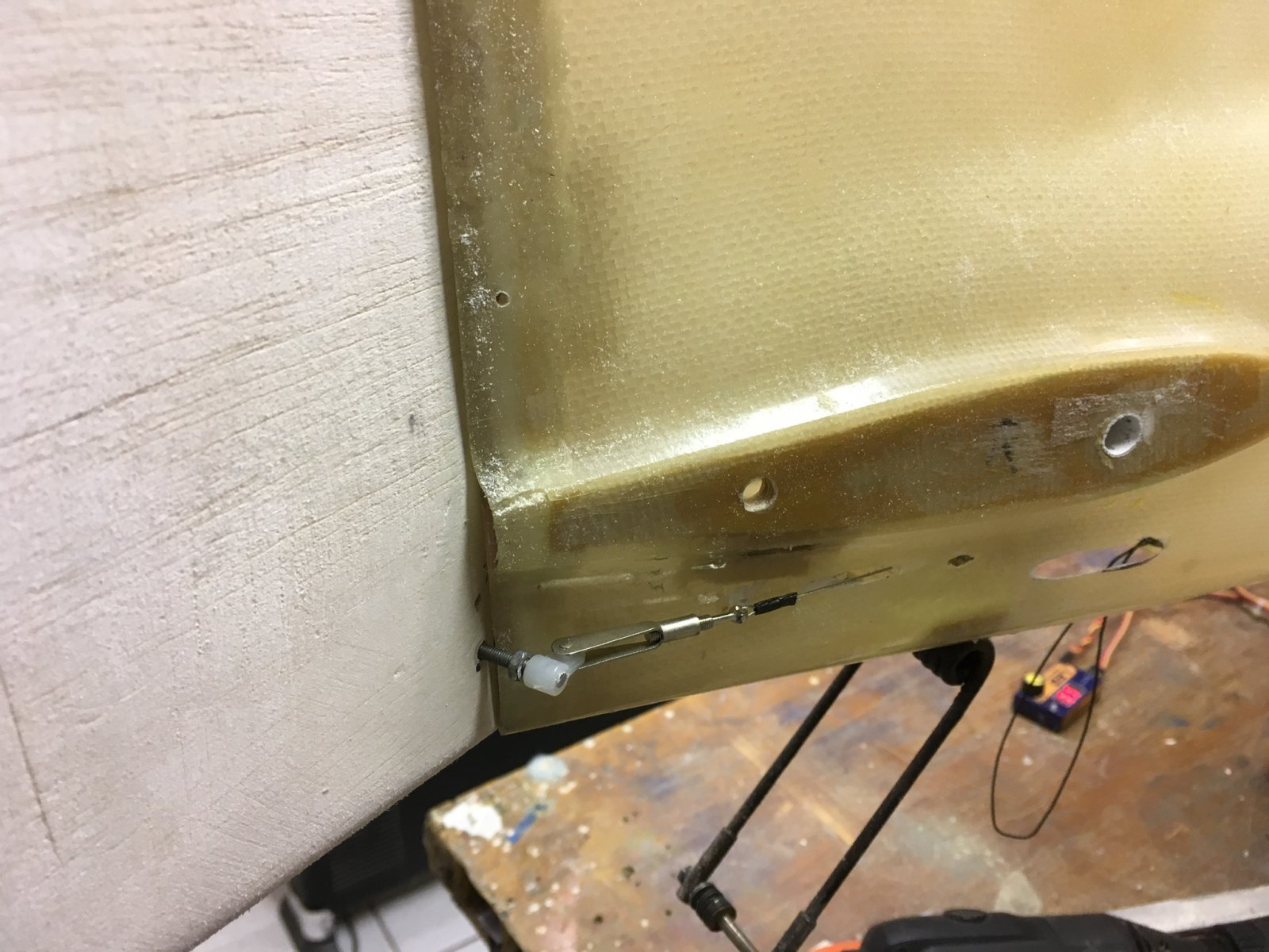

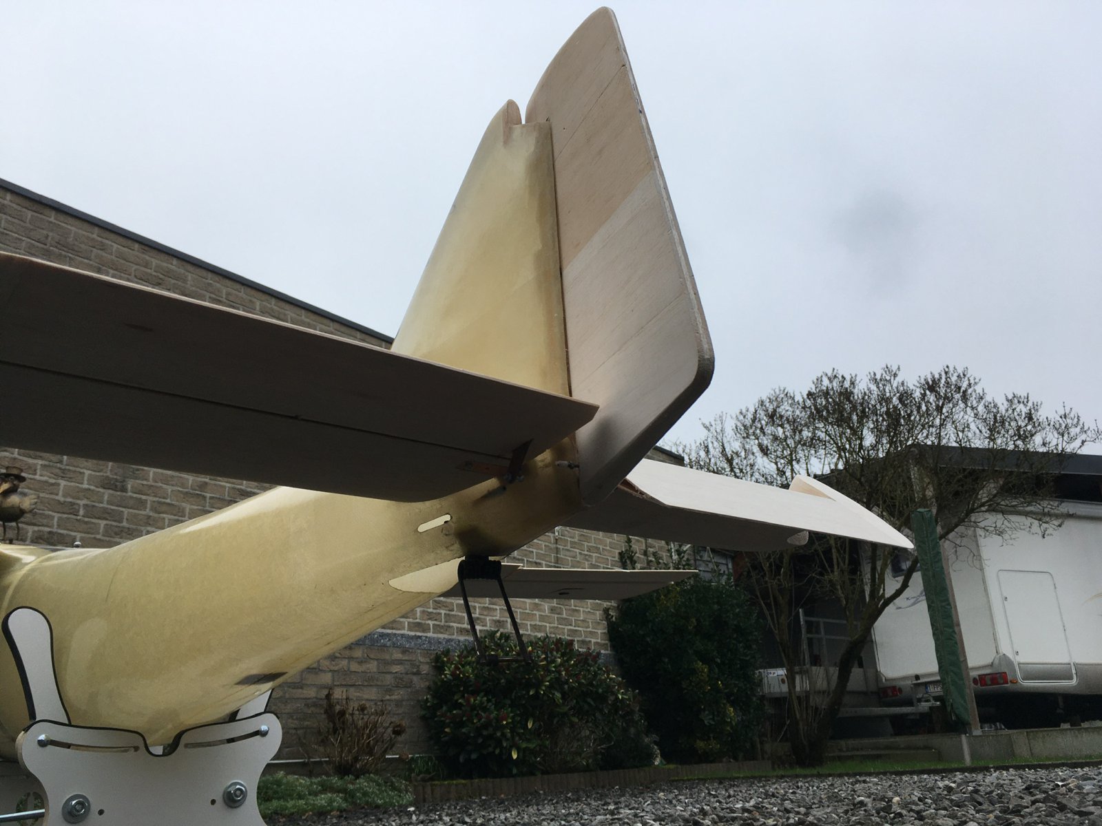

De achterlijkst van het kielvlak is er ook in gelijmd.incl de voorziening voor de Robert pin scharnieren.

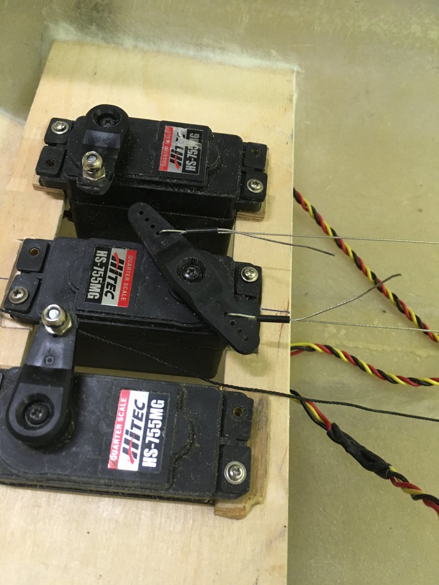

De aansturing van het richtingsroer, staartwiel en beide hoogte roeren zijn ook voor 90% klaar.
(Note: op de foto was een tijdelijk setup om uitslag van de roeren te checken)
instelhoeken : stabilo 0 graden, hoofd vleugel 2 graden , hulp vleugel 1 graad en wil de motoren ongeveer -3 graden ( down) zetten, ( de linker motor 0 graden side thrust en de rechte motor 2 A3 graden ) en het zwaarte punt op 22% ( na de eerder ervaringen van Arjen)

Vandaag effe spannend doet hij het of doet hij het niet, nou hij deed het 3,5 vlucht.
laatste landing te langzaam , overtrokken , toestel kwam met een radslag tot stilstand .
Blij dat hij nog niet afgewerkt was, nu dus de schade repareren en dan verder afwerken.
Helaas hier geen filmpje van de radslag, wel van de eerste en tweede vlucht.

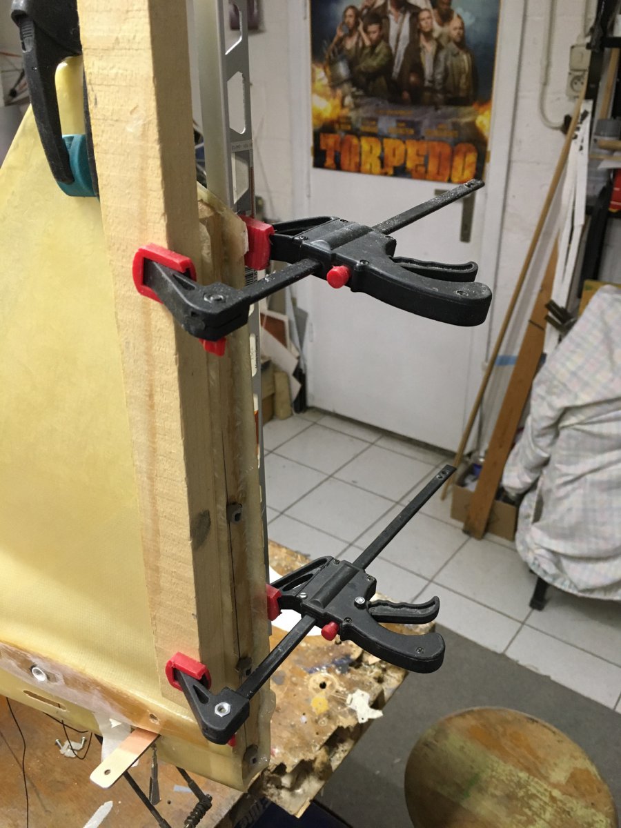

Schade valt gezien de “ klapper” (radslag) nog erg goed mee
( hoogteroer, richtingsroer hebben diverse breuken en ook diverse barsten/scheuren in de polyester Romp, mogelijk ook een as van een motor krom( beide Biela props waren gebroken))

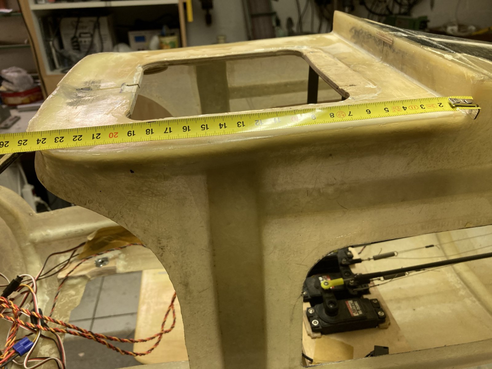

Na uw ervaring het CG stuk verder naar voren ( zoals berekend van uit de echte)
De down thrust had ik op ongeveer -3 graden maar dat zou nog meer down mogen. Of wat down mixen met het gas.
Ik had bij de eerst vluchten iets meer dan 500 gr lood in de neus na dat eruit gehaald te hebben vloog hij nog goed maar was kritischer met het landen, ( dat was heel duidelijk bij de laatste landings Poging )
Bij het zwarte puntje (onder de 19cm ) had ik het zwaarte punt.

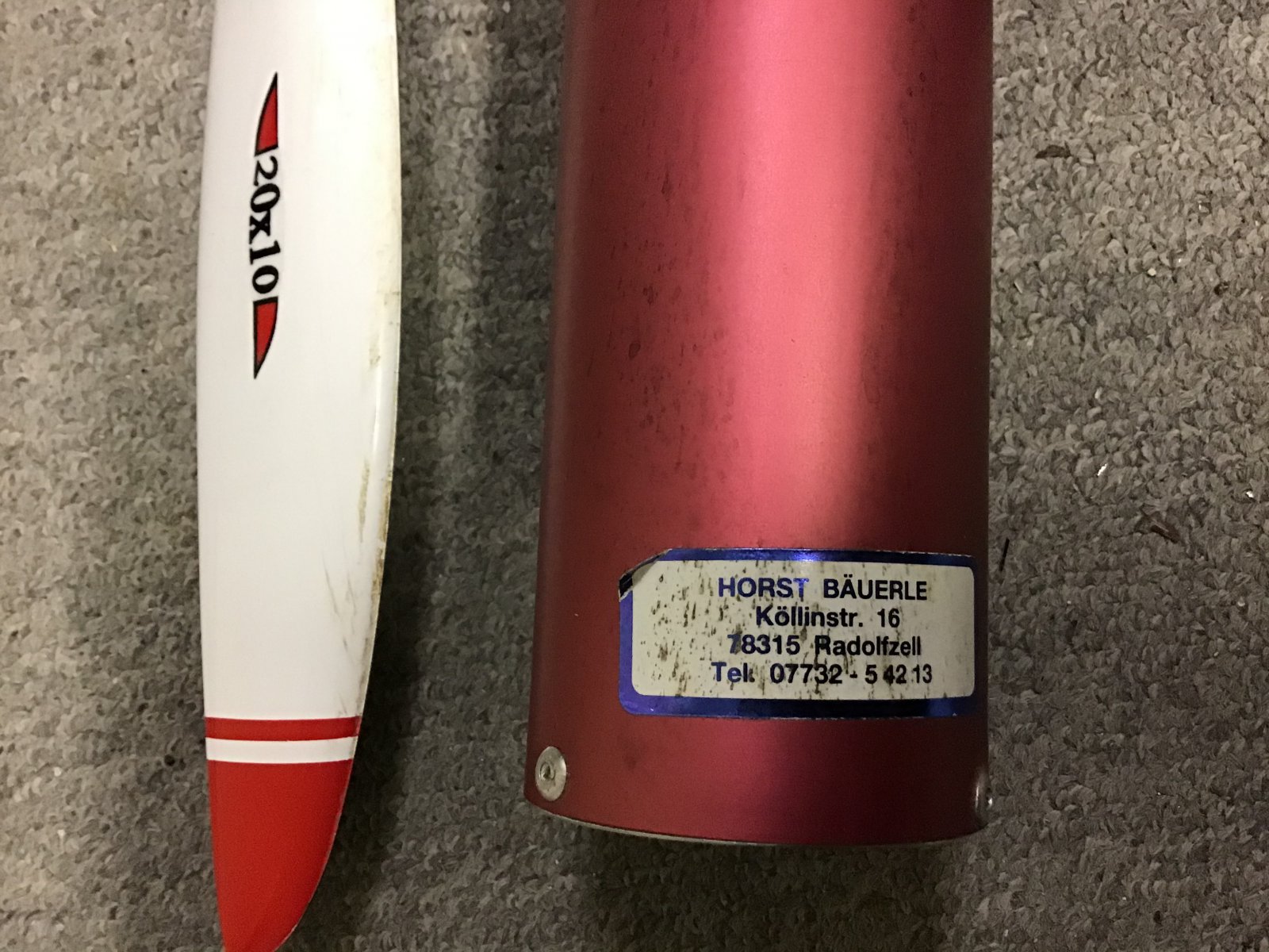

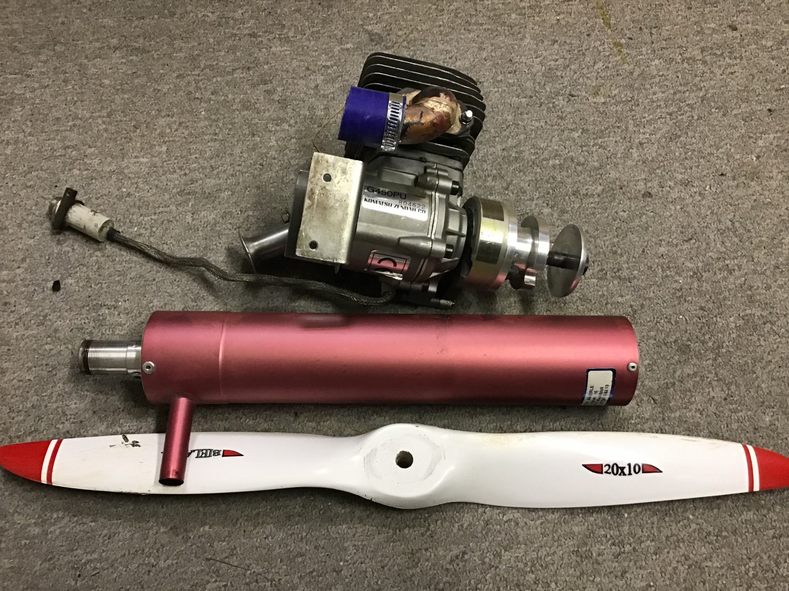

Hi Eric zou je wat foto's willen plaatsen van de aandrijving? Ben erg benieuwd naar je setup met de ZG45’s en de gebruikte dempers.
Wat weegt je kist nu vliegklaar?
Groeten Ralf
Dank voor het plaatsen van de foto's Eric!
Magneetontsteking, easystart, haakse aanzuigbocht met trechter, 20x10” prop en een mooi formaat demper.
Wellicht ook een goede setup voor mijn Fokker FVIII (vandaar mijn extra interesse :yes:)
Weet jij toevallig of de standaard dempers goed te gebruiken zijn of zijn ze te luid?
