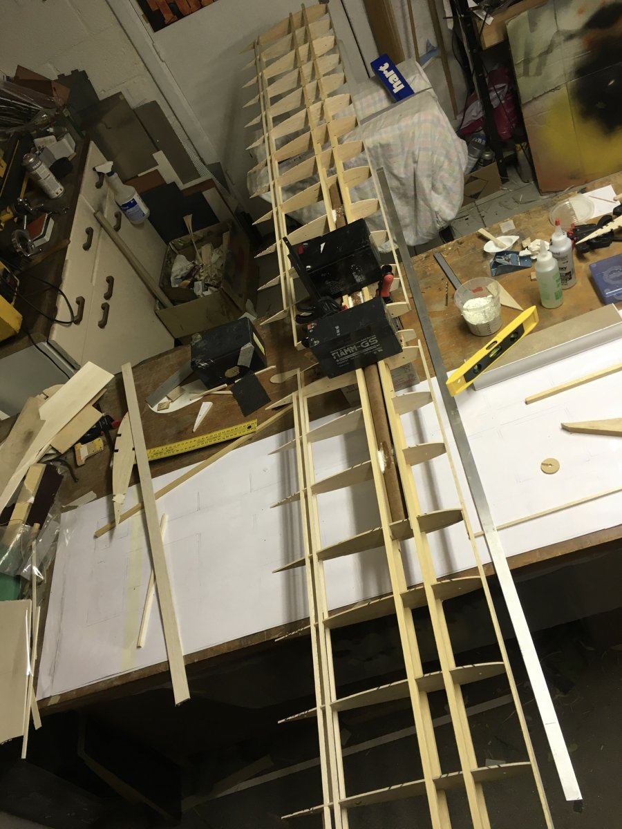

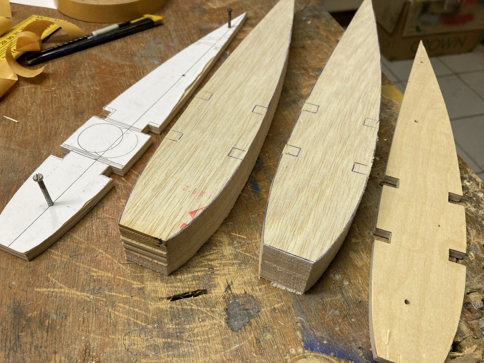

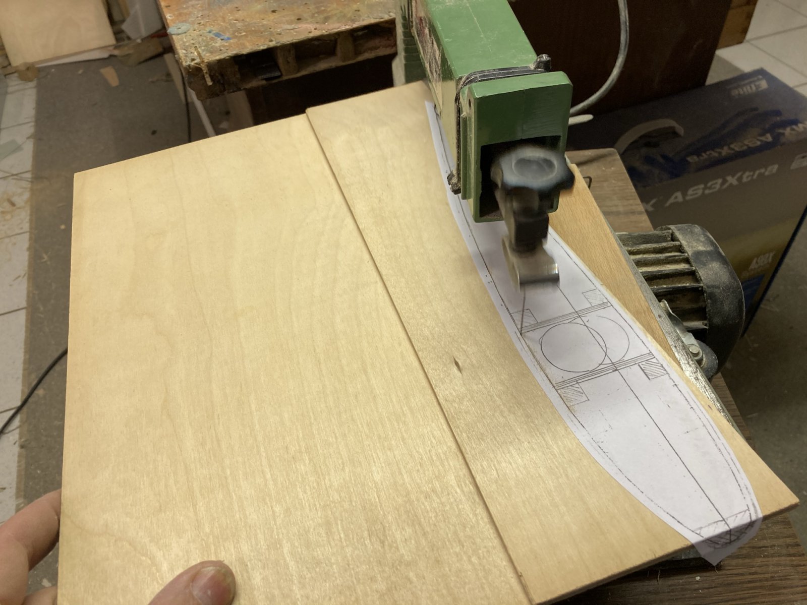

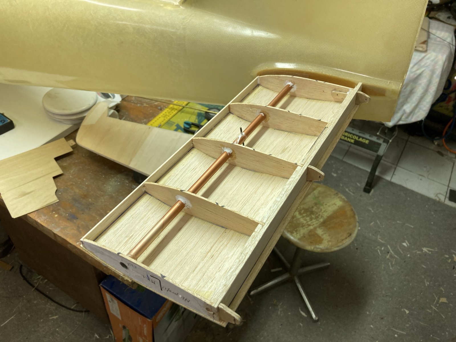

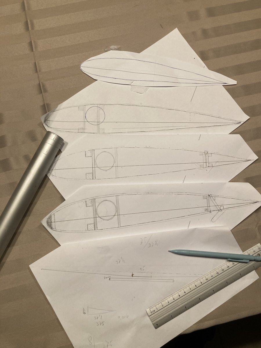

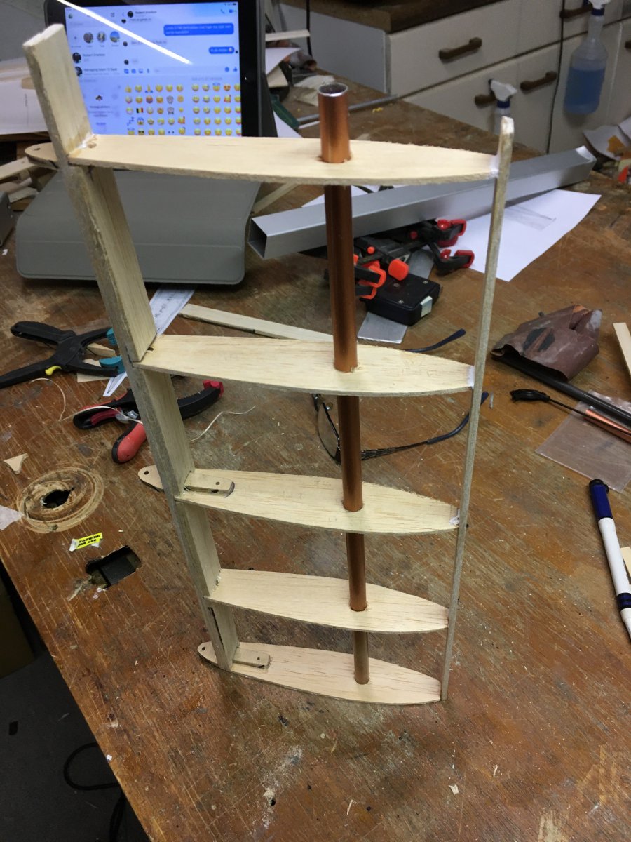

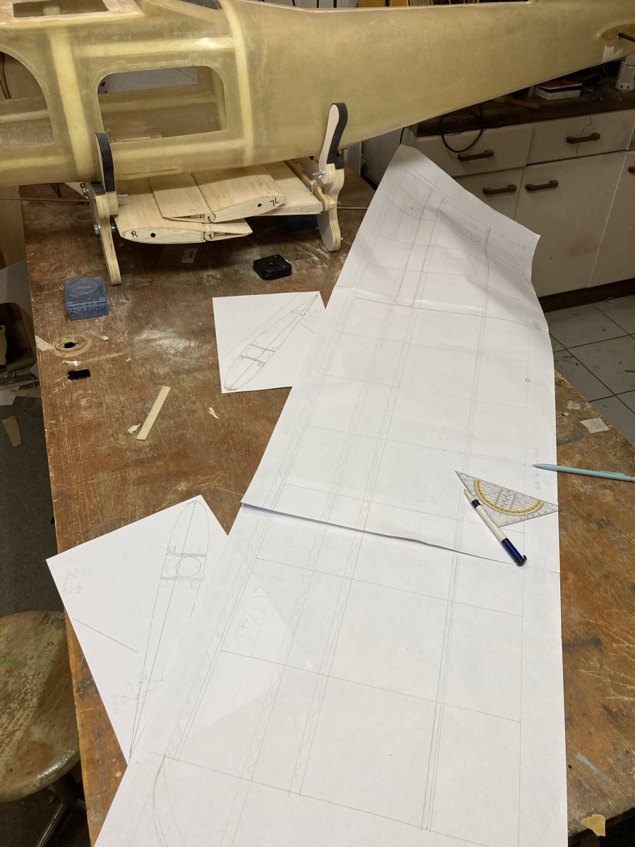

    Bij gebrek aan een frees en nog meer het gebrek aan de teken ervaring, genoodzaakt om te tekenen met de hand , en dan te zagen en te schuren. ( er waren meerdere modelvlieger vrienden die hadden aangeboden om het te voor mij te frezen als ik de file had)
    More to come, ook de vleugels ben ik aan het aanpassen ( ribben ipv piep schuim en een ander profiel)
    Nog veel uitdagingen voor het model de lucht in kan.

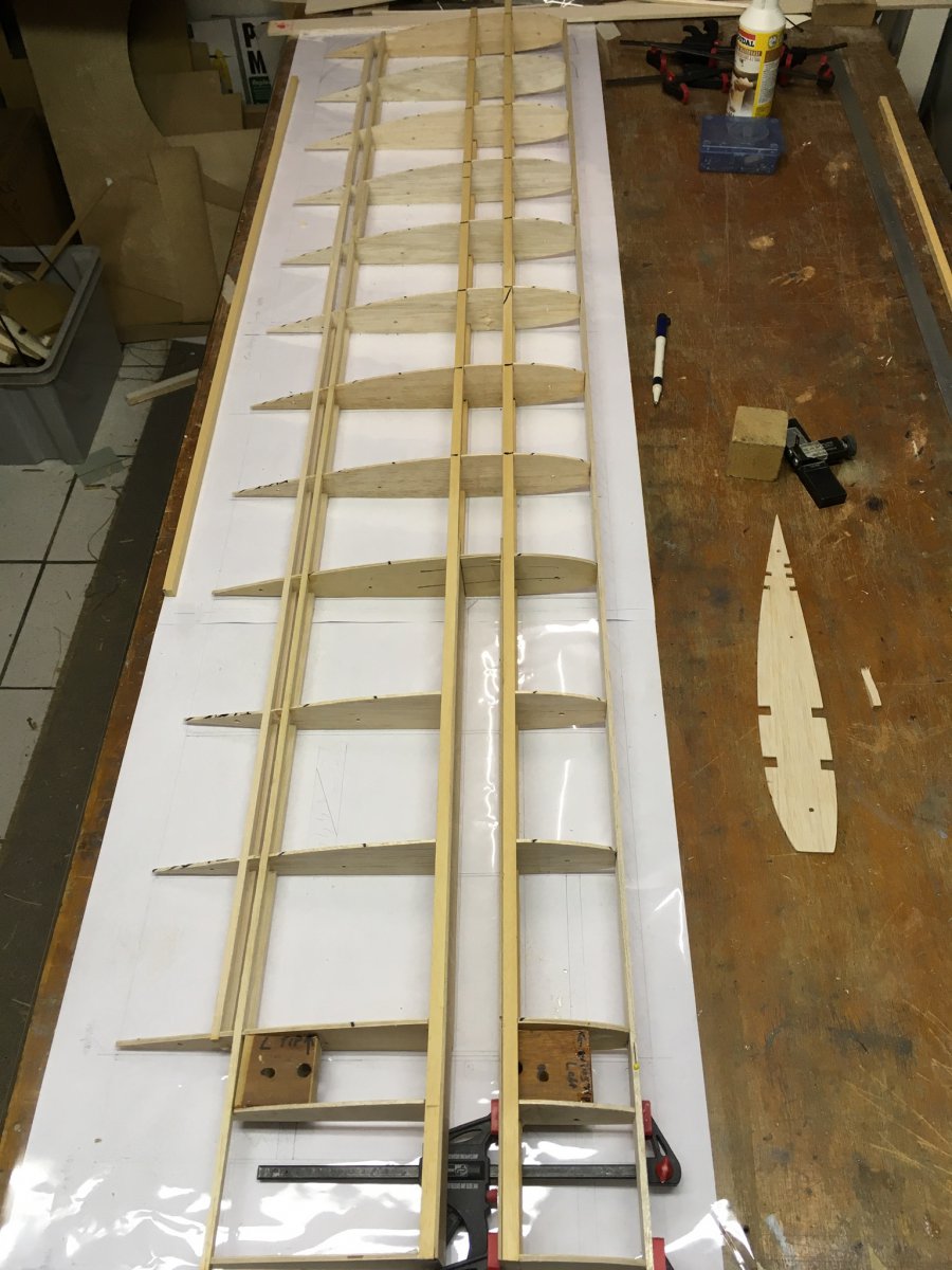

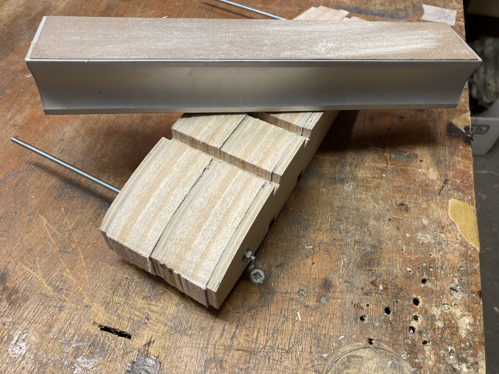

    Nog meer “ vintage” bouw wijze .
    Voorbereiding voor de vleugels.

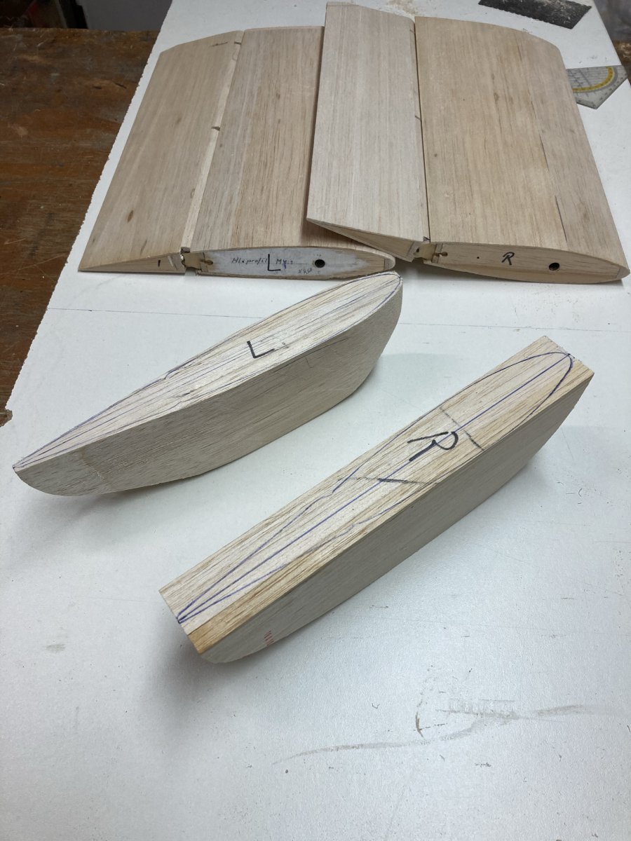

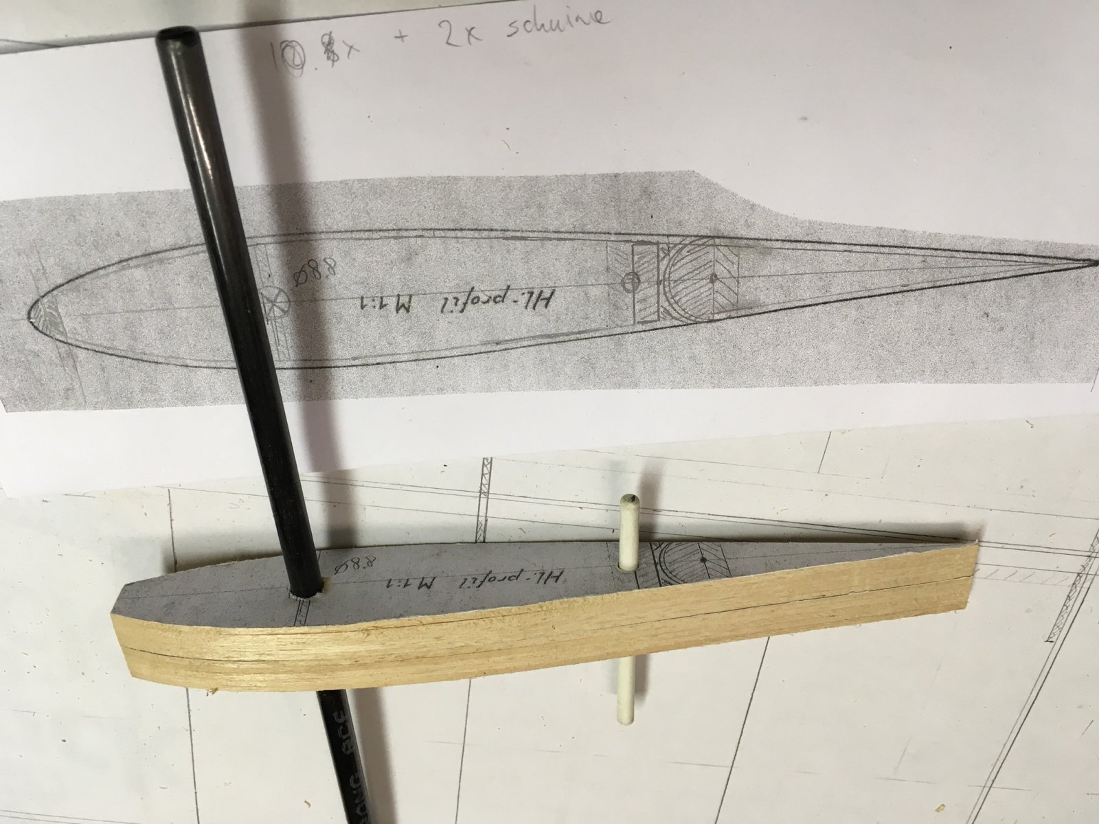

    Maasmechelen/Hapert/EBZW
    De vleugels krijgen vorm
