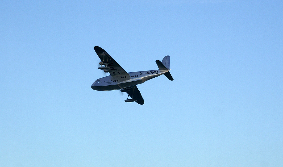

Bart ging daarna vliegen met zijn Empire en bood Femmo en mij de zender aan:
full
Wat een fijne kist om te vliegen! Vliegt zeer eenvoudig en heel erg mooi en realistisch traag!
full
Wat is dat genieten zo op een lekkere zomer avond, ondergaande zon, geluid van wat zeevogels op de achtergrond en lekker je rondjes draaien boven het water!!:koud:
