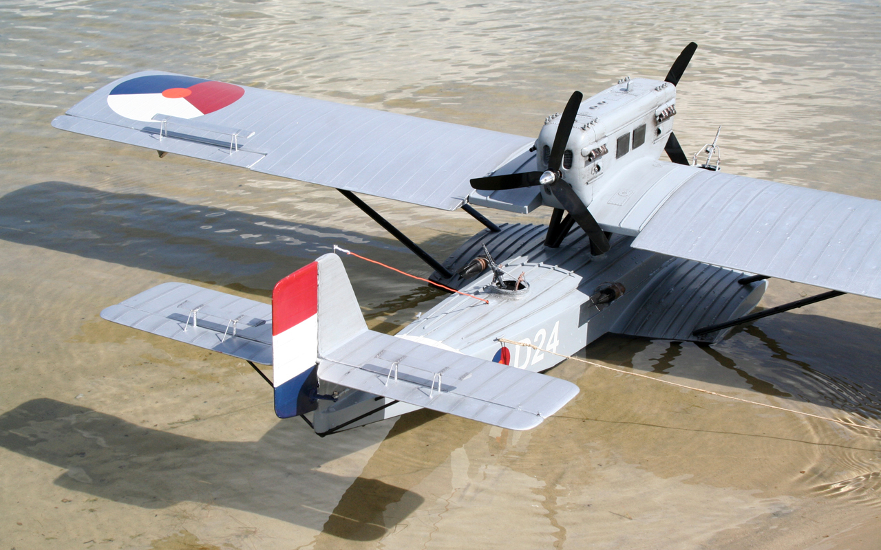

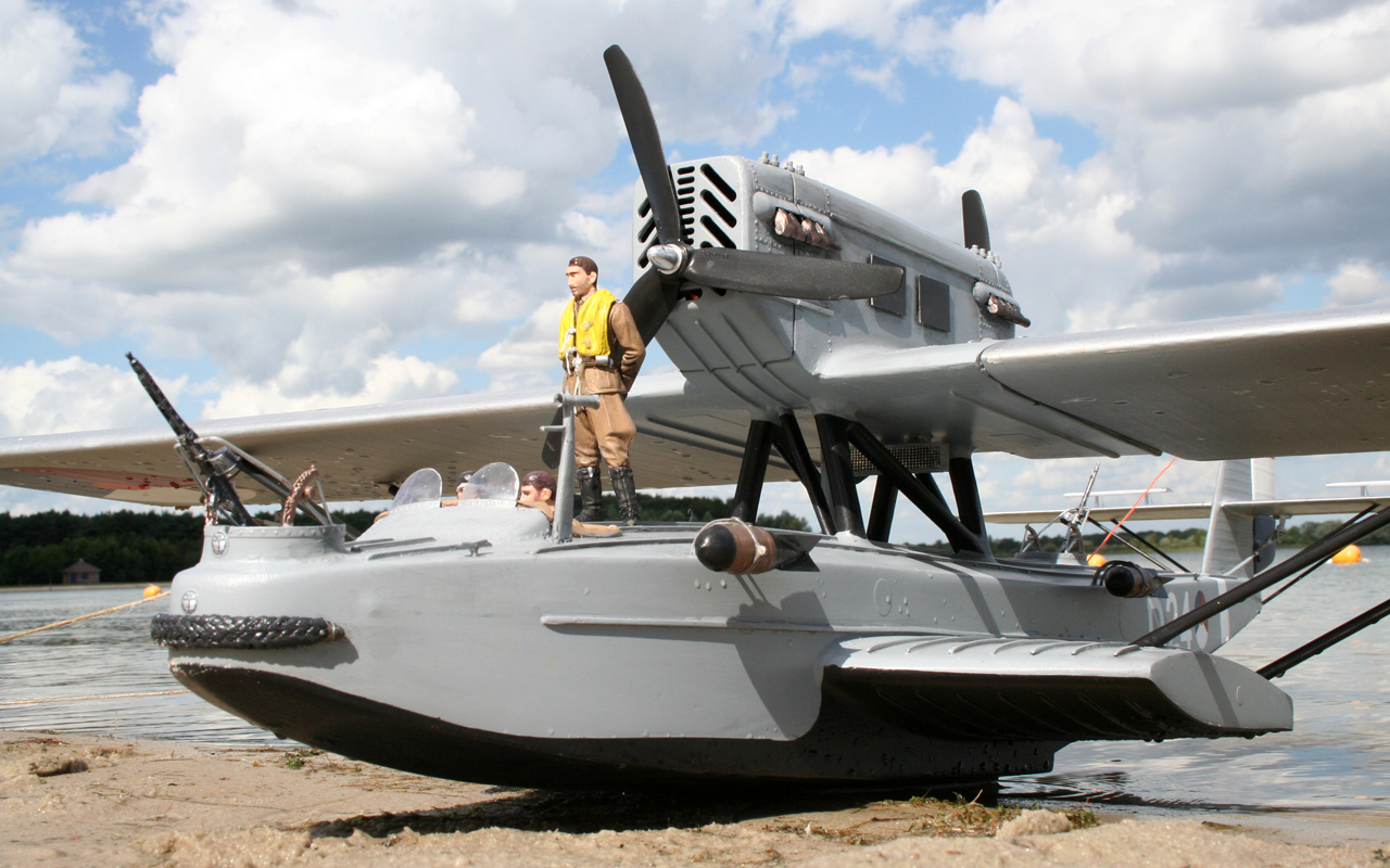

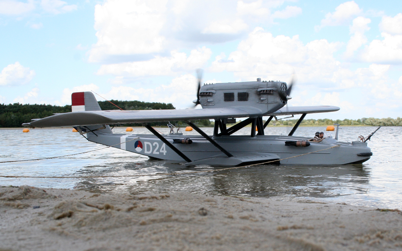

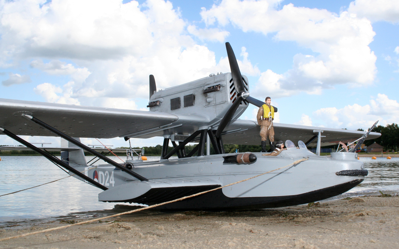

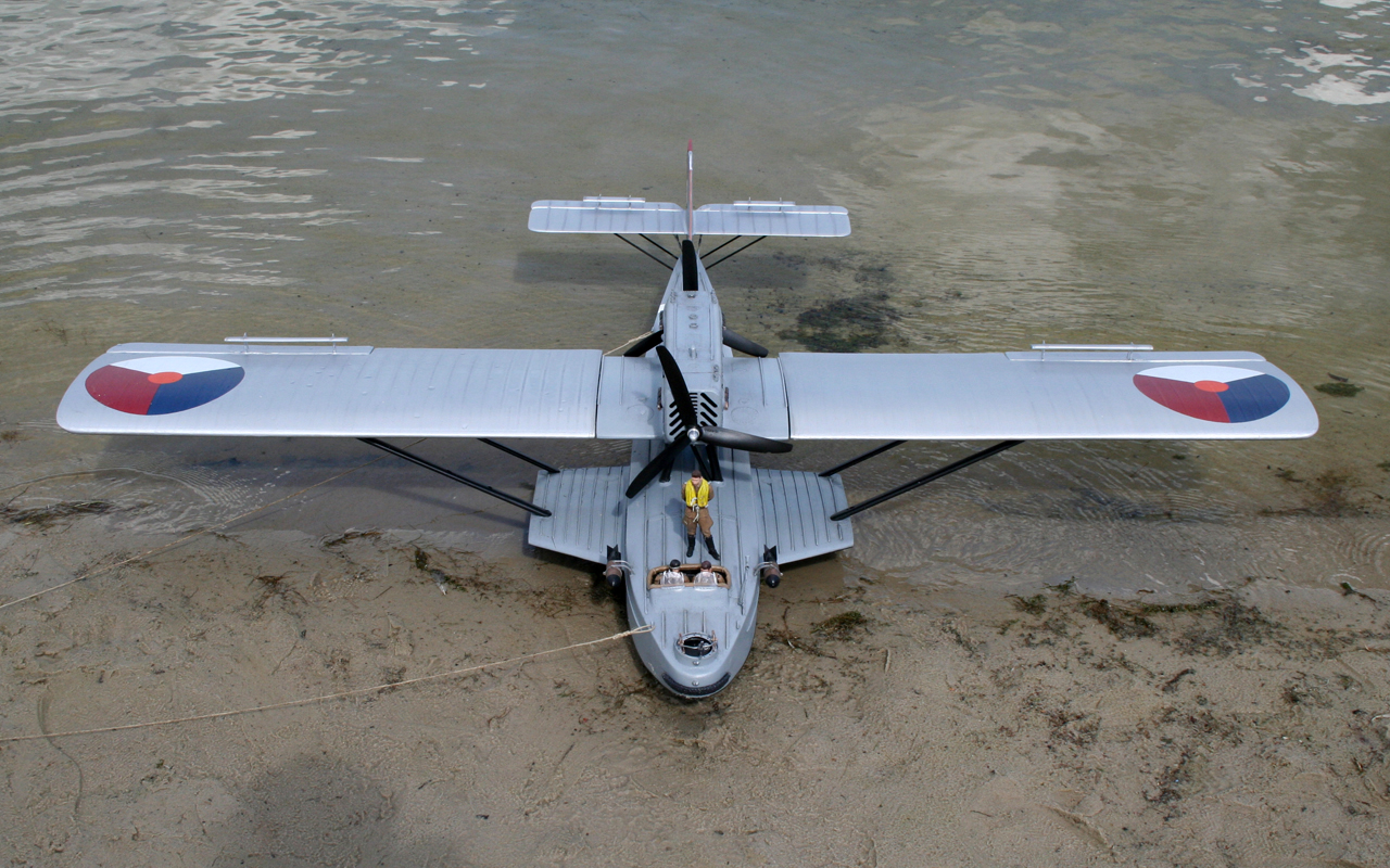

Hierbij de eerste serie van vanmiddag:

De eerste sea-trails, niets spectaculairs, maar gewoon de Wal leren kennen in het water:
(excuses voor het slechte beeld maar ik heb geen goede filmcamera)
De Wal mag iets meer hoogte- en vooral richtingroer uitslag hebben, en minder aileron uitslag.
Mijn Wal ligt door zijn hogere gewicht duidelijk dieper in het water dan de Wal van Bart, maar eenmaal op de step maakt de Wal flink vaart.
Wanneer het gas eraf gaat "zakt" de Wal ook echt door, mooi gezicht!
Nu de laatste puntjes op de "i" zetten en dan kan de Wal de lucht in! :yes:
Groeten, Ramses
