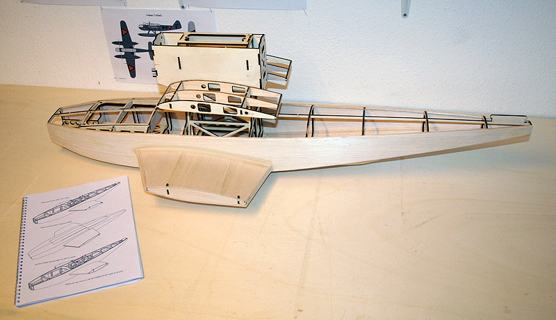

Hoe heb je de onderkant en met name het deel achter de 1e step voor elkaar gekregen
Dankzij de handige templates van Bart.
Deze zijn op tekening bijgevoegd en kan je eenvoudig op het hout over brengen.

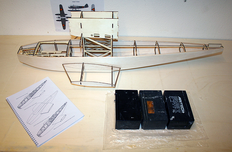

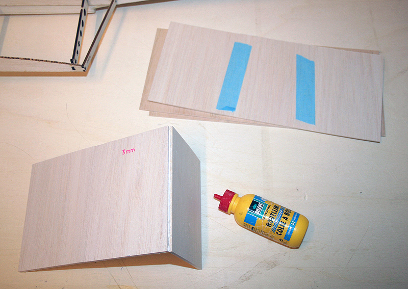

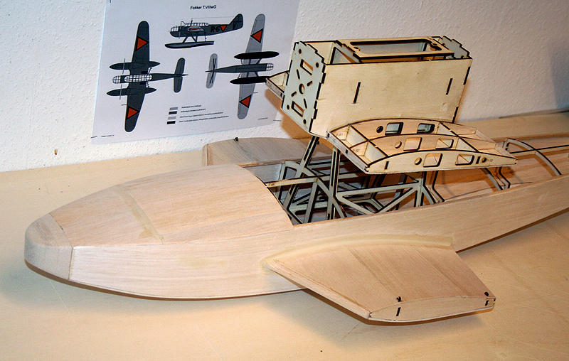

Om de stummels te bekleden heb ik eerst 2x 3 plankjes 1.5mm balsa op (over)maat gesneden voor de bovenzijde.
Ook 2x 3 plankjes 3.0mm balsa op (over)maat gesneden voor de onderzijde:
Daarna 2x 3 plankjes 1.5mm balsa en 2x 3 plankjes 3.0mm balsa aan elkaar geplakt op de bekende methode:
Deze op elkaar gestapeld met plastic zakjes ertussen zodat ze niet aan elkaar vast gelijmd werden.
Op de stapel wat accus gelegd tijdens het drogen zodat het 4 mooie strakke plaatjes werden:

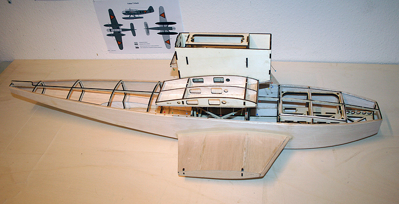

Tijdens het drogen van de beplanking van de stummels het frame voor de cockpit in elkaar gelijmd:

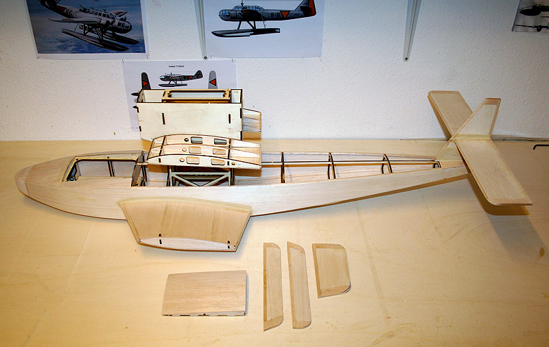

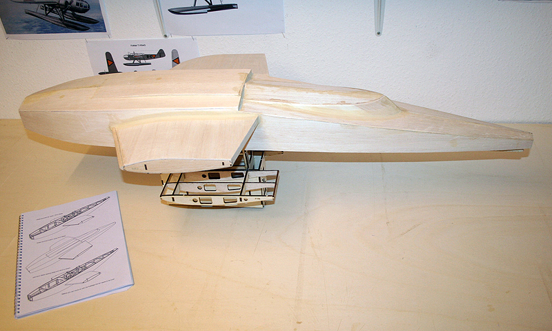

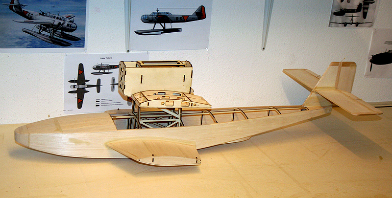

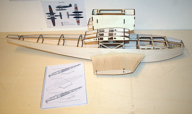

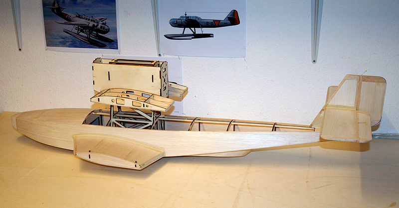

De romp na het beplanken van de stummels met 3.0mm balsa aan de onderzijde...
... en met 1.5mm aan de bovenzijde:

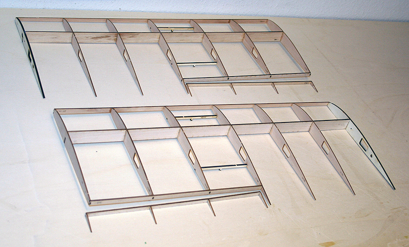

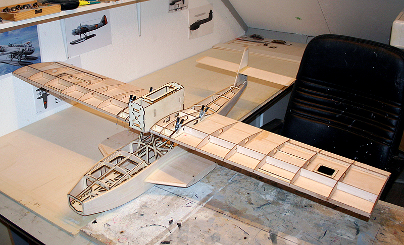

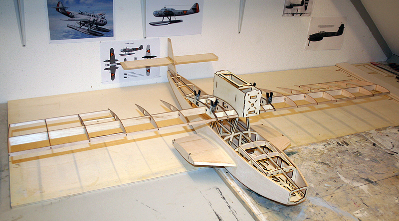

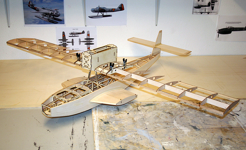

De hoofdconstructie van de vleugels in elkaar gestoken:

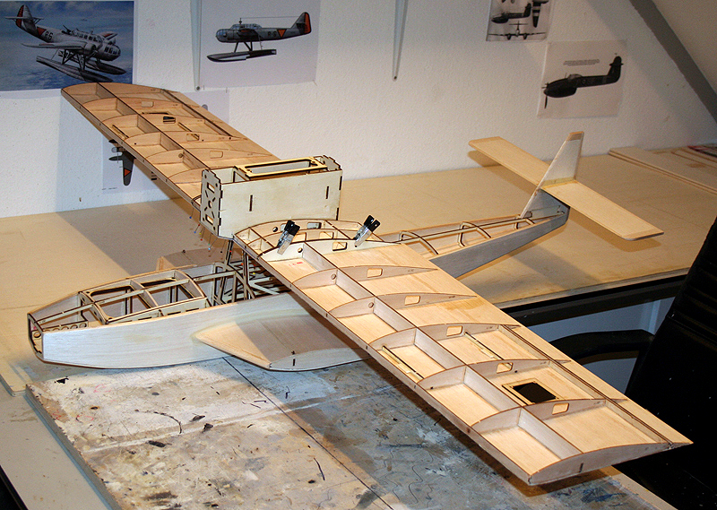

En even voor de foto alles met spelden en klemmetjes aan elkaar gemaakt:
Het wordt nu echt herkenbaar een Dornier J Wal vliegboot!
Van het weekend verder met de vleugels
