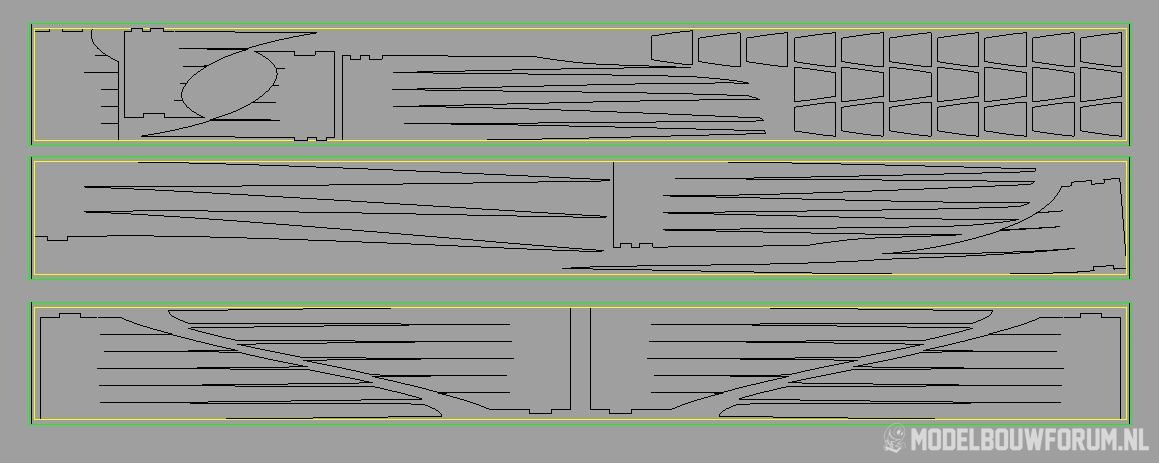

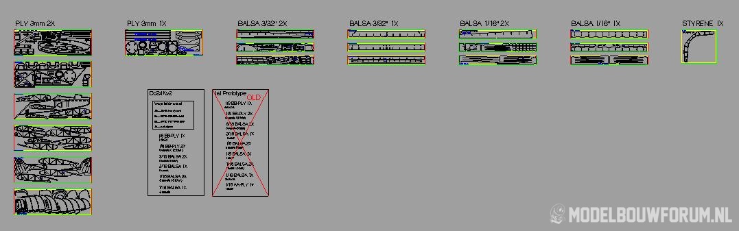

    Zo weer wat verder. Inmiddels zijn de bestanden voor het lasersnijden gereed. Het aantal onderdelen is aanzienlijk minders als het éérste prototype.
    Later dit jaar zal de echte bouw beginnen . . . .
    Het balsa moet natuurlijk 36''x4'' zijn . . .
    Mvg,
    Bart

  9. j.weel
    j.weel
    2 feb 2009
    3.839
    Ik vond de eerste echt een schiterende kist
    jammer dat je weer opnieuw moest beginnen maar dat hoort er bij he
    je bent goed bezich

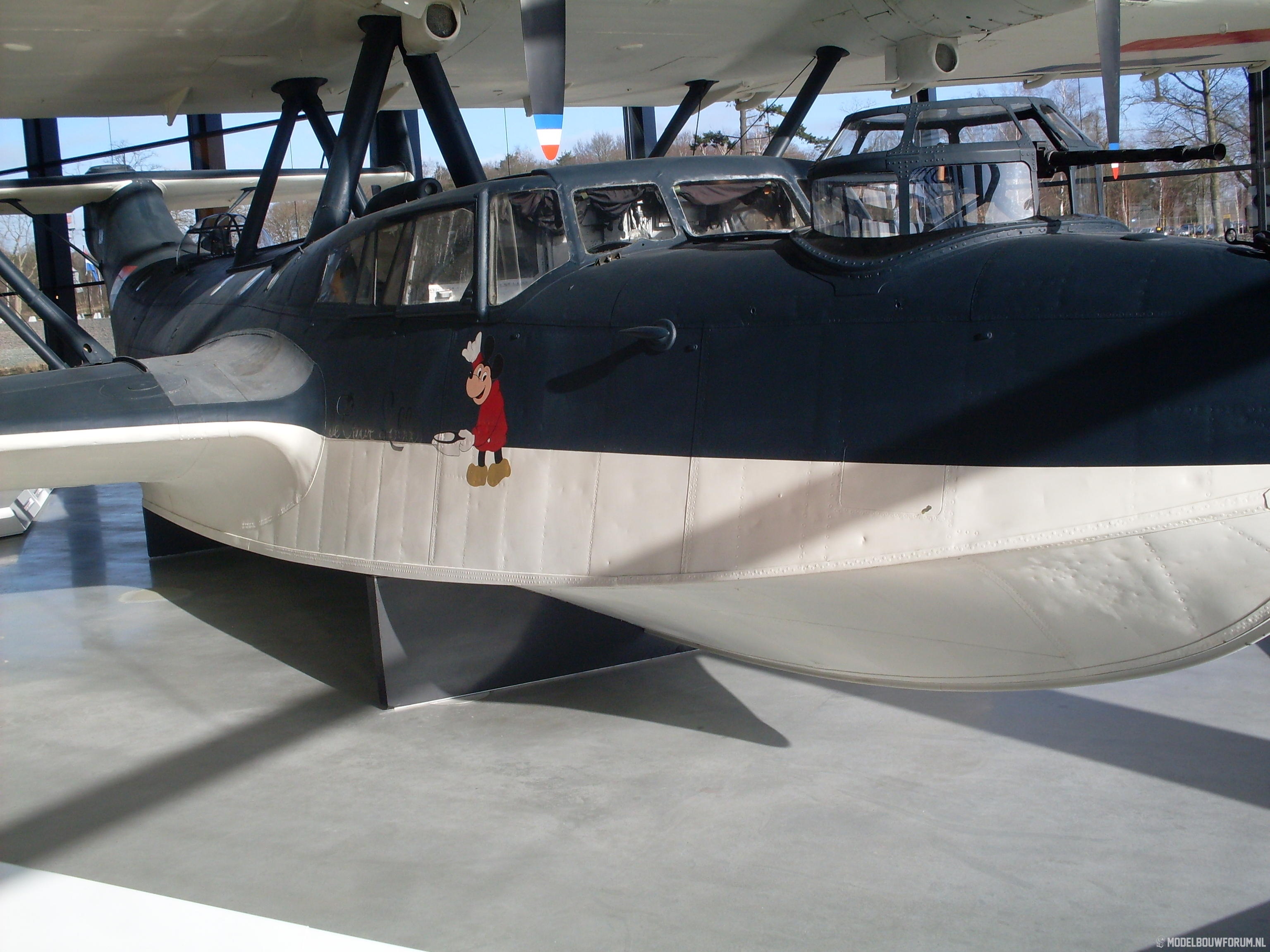

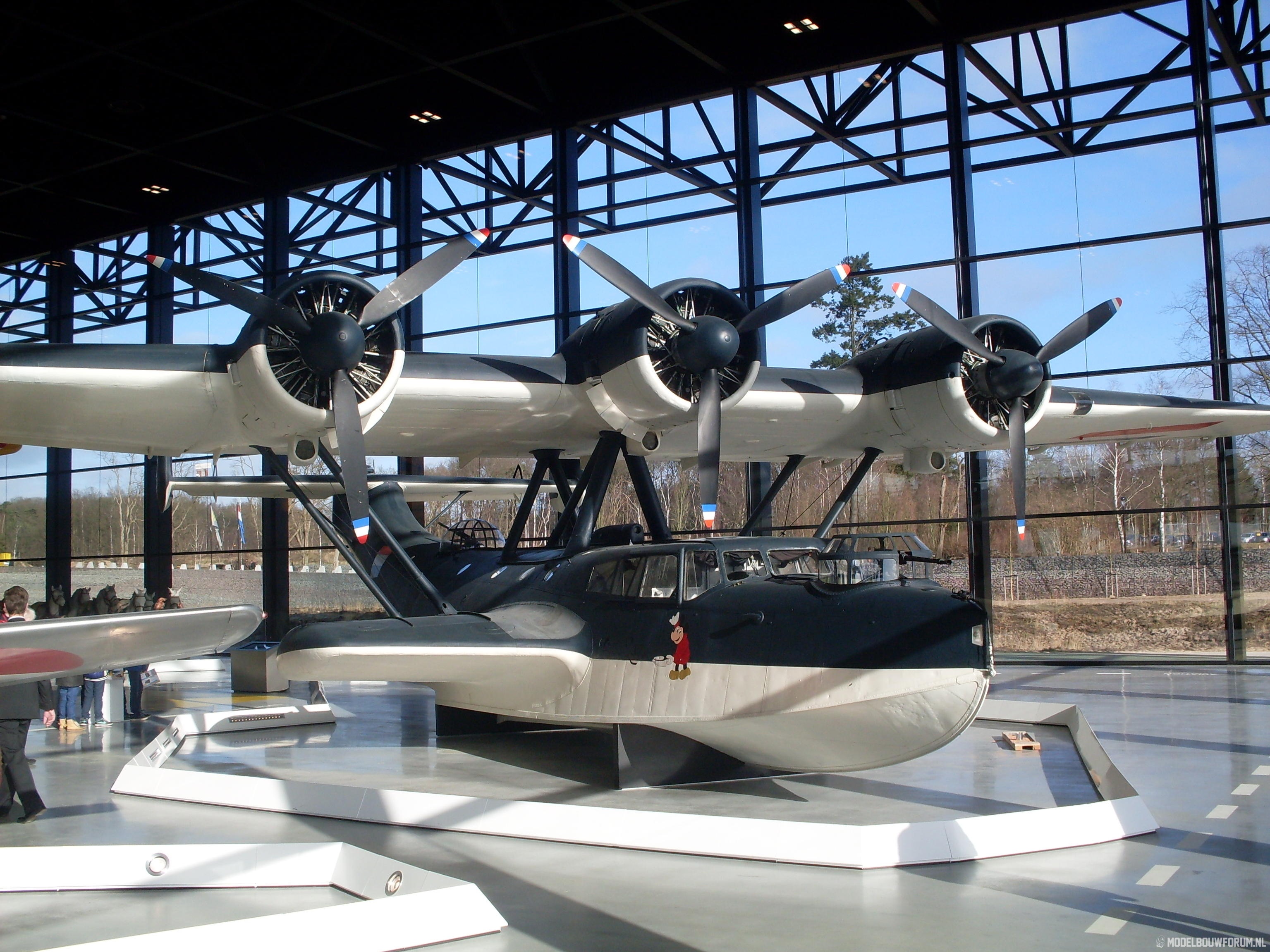

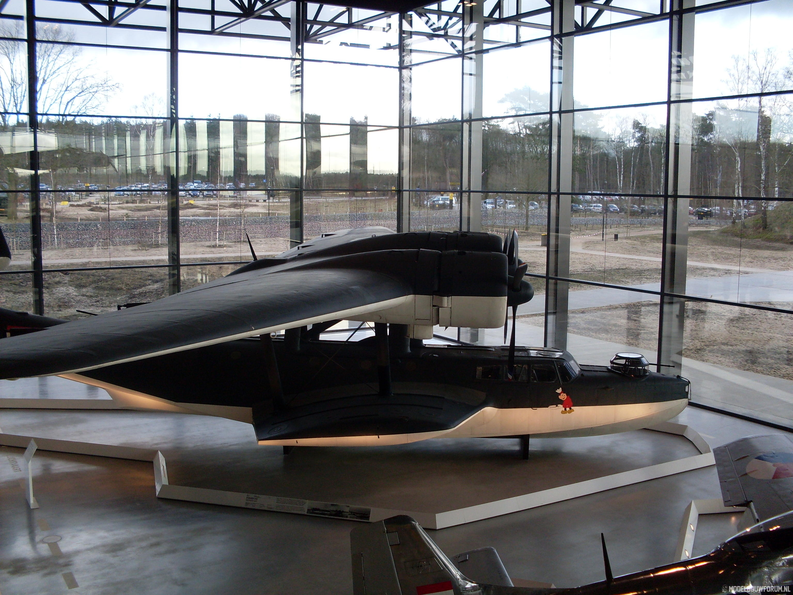

    Vandaag een bezoek aan het NMM gebracht samen met mijn zoon. Het was erg leuk om de Do24 weer te kunnen aanschouwen.
    Mvg,
    Bart

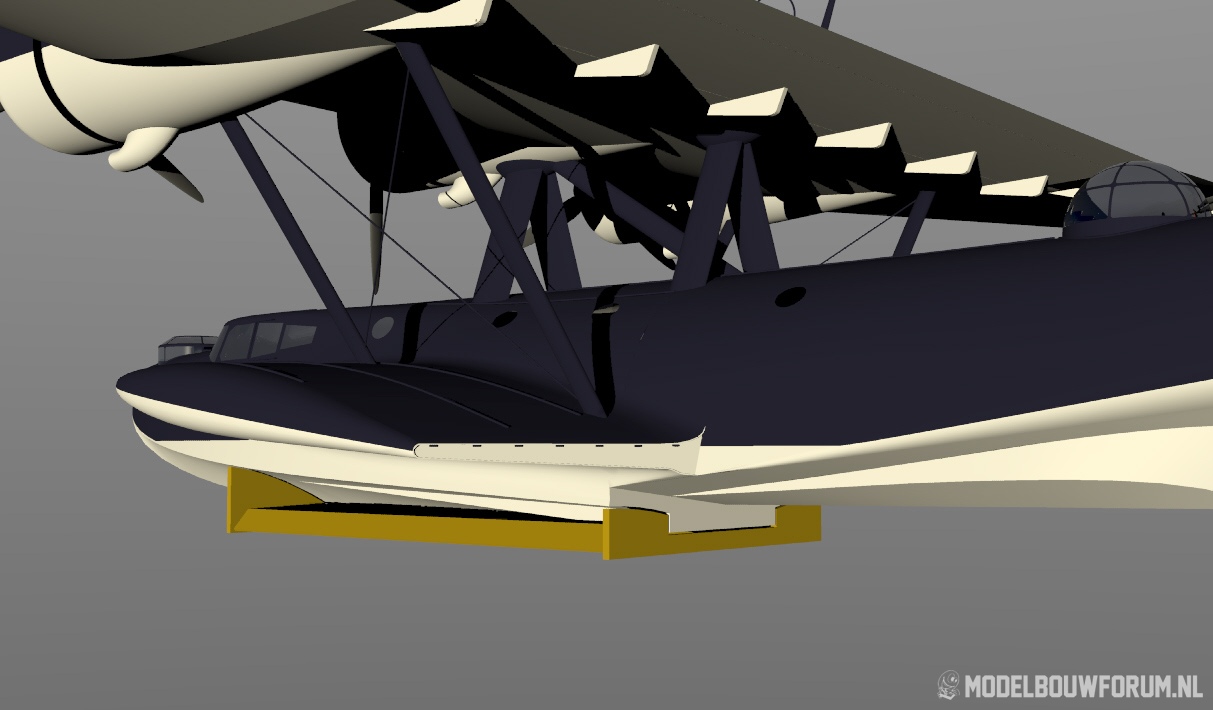

    De schildering van de X-24 op het cad model aangebracht :
    [​IMG] [​IMG] [​IMG] [​IMG]
    Mvg,
    Bart

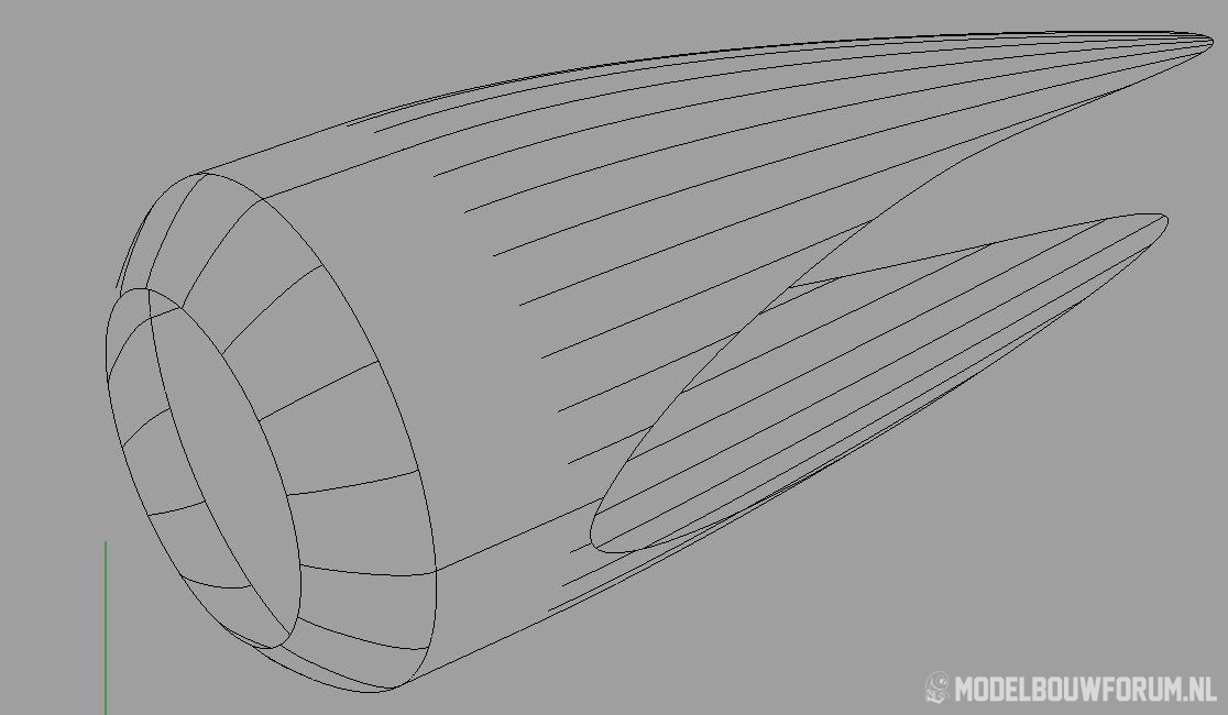

    Zoals te zien in vorige post heb ik de gelegenheid gehad een Do24 van binnen te bekijken. Het leek me leuk dit te plannen tijdens het bezoek van Jim (bouwer prototype uit de VS) . Het was een bijzondere belevenis de Do24 van binnen te bekijken en te ''ervaren''. Ook was het goed Jim in het echt te ontmoeten , we hebben aardig wat over de Do24 enz gekletst. Ook heb ik Jim persoonlijk de tekeningen voor de Do24 V2 overhandigd.
    Hier nog een foto :

    Wow Bart, indrukwekkend tekenwerk!
