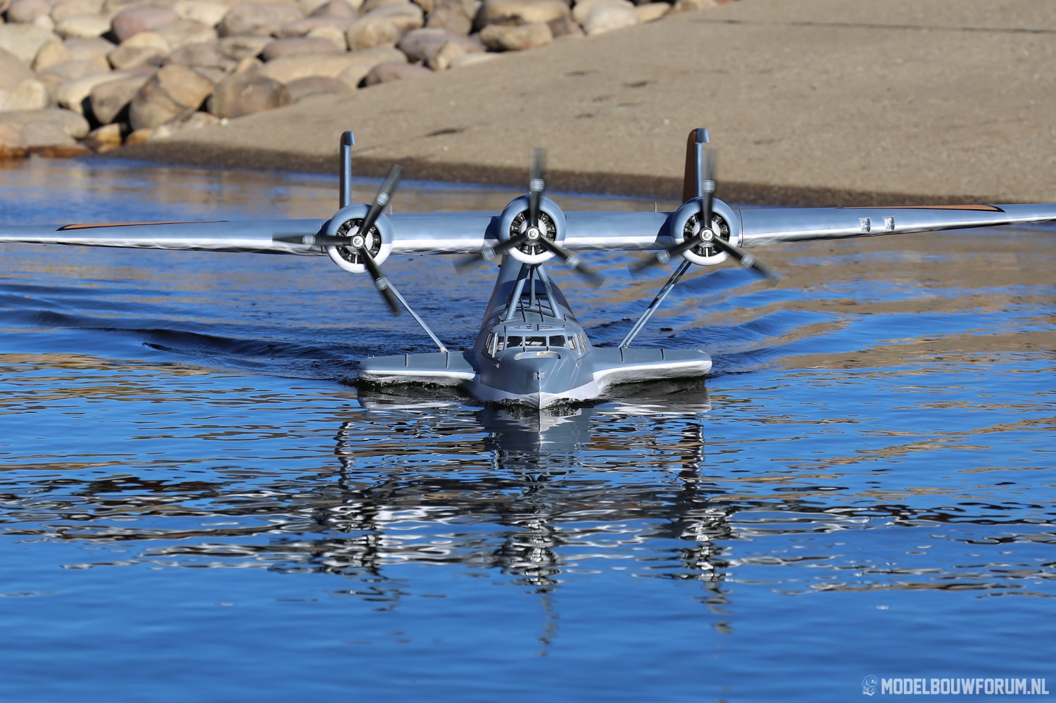

Nu zie ik net Jim zijn bericht op rcg , ze heeft gewoon gevlogen!!!!! En het ziet er fantastisch uit op de foto's!
Kop op! Je hebt een prachtig toestel ontworpen, met prachtige lijnen.. En constructie methoden Ja je hebt nog wat werk te doen maar Die komt echt nog wel goed....

Ok , weer een beetje bijgekomen.

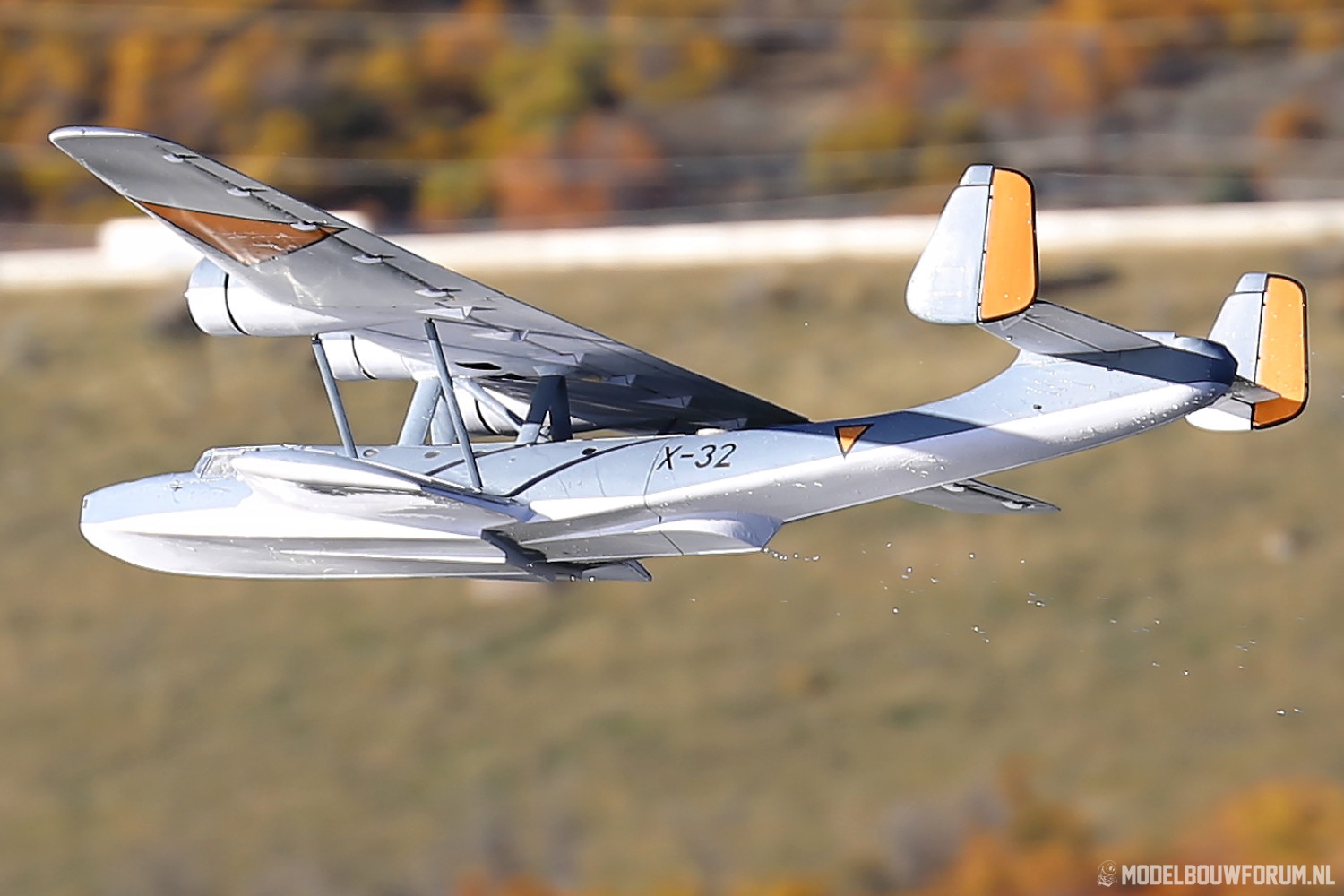

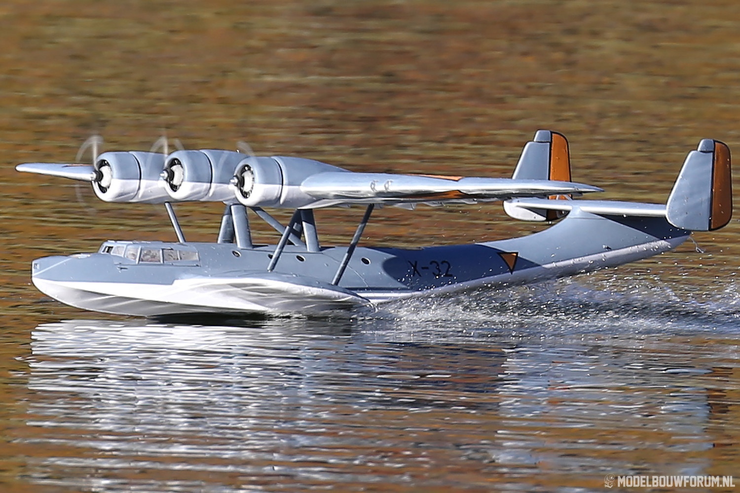

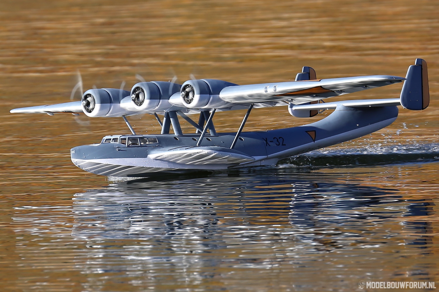

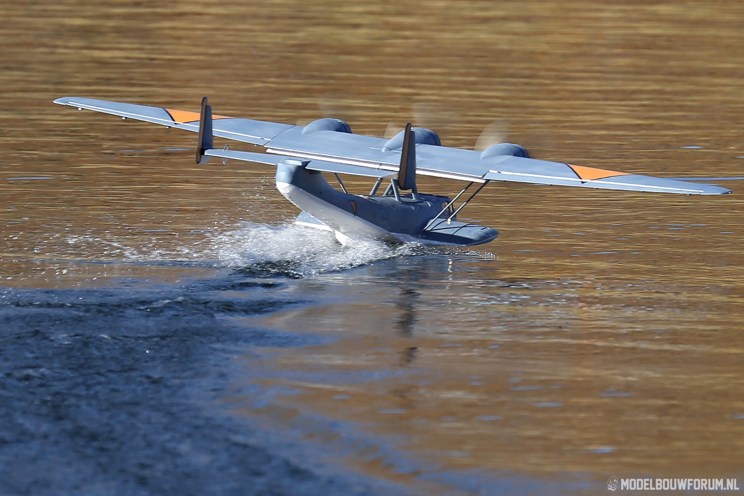

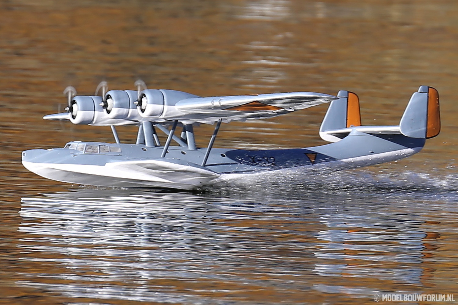

Om het zwaartepunt op de juiste positie te krijgen was er veel lood nodig. Hierdoor is het totaal gewicht erg zwaar geworden. (12,3kg) Het opstijgen ging goed maar het model moest met vol gas worden gevlogen. Jim heeft geprobeerd het gas te minderen maar raakte in een spin. Gelukkig is hij hier wel uit gekomen en heeft hij de landing in gezet. Bij het aanvliegen naar de landing is het model weer gestalld en met een plof op het water gekomen.
Jim had een vriend gevraagd foto's te nemen en te filmen. Helaas is de video mislukt maar een aantal mooie foto's zijn er wel.
Lijkt me ook logisch als je in het ontwerp rekening houdt met een zwaartepunt dat een stuk meer naar achteren ligt. Doordat het CG achteraf verder naar voren blijkt te moeten liggen is (veel meer) lood nodig waardoor de kist erg zwaar wordt.
Maar, schitterende foto's met dito vliegbeeld.
Dat komt zéker goed! :-)
Bart,
Je hebt veel gewicht in de staart zitten. Is het niet een idee om te kijken of je vanaf het deelbare gedeelte naar achter toe niet dingen anders kan doen en hem lichter maken.
Iedere graan daar scheelt er 20 aan de voorkant....
Jammer dat de video mislukt is! :mad:
Bestaat niet dat het ding niet zou kunnen vliegen.
Hoeveel lood is er bij gekomen?
Wat is de vleugelbelasting nu?
Wat voor instelhoeken hanteert Herr Breitinger?
Kunnen de instelhoeken nog gewijzigd worden?
jan.
@ Thieu : Er is bijna 800gr lood bij gekomen.
@ Vinze In het het herontwerp zal daar veel gewichts besparing haalbaar zijn. Ook zal bij het her ontwerp de vleugel op echte struts komen te staan net als bij de echte en niet op een platform zoals ik het nu had uitgedacht. Verder will ik alleen nog triplex gebruiken voor de rompspanten en verder gewoon balsa.
@ De hoeken zijn nagenoeg gelijk aan het model van Rolf. Wel heeft rolf een ander profiel gebruikt voor het stabilo. Ik ga zeker nog het een en ander met hem overleggen voordat ik weer met tekenen begin.
De foto's zijn inderdaad prachtig en dit motiveerd mij enorm om door te gaan. Jim is er zeer begrijpelijk even klaar mee. Hij gaat nu beginnen aan zijn Empire vliegboot.
Mvg,
Bart
Bart, het is werkelijk een schitterende kist geworden!
Van je fouten leer je, ik ben er van overuigd dat het jou zeer zeker gaat lukken om het uiteindelijke ontwerp succesvol te laten zijn.

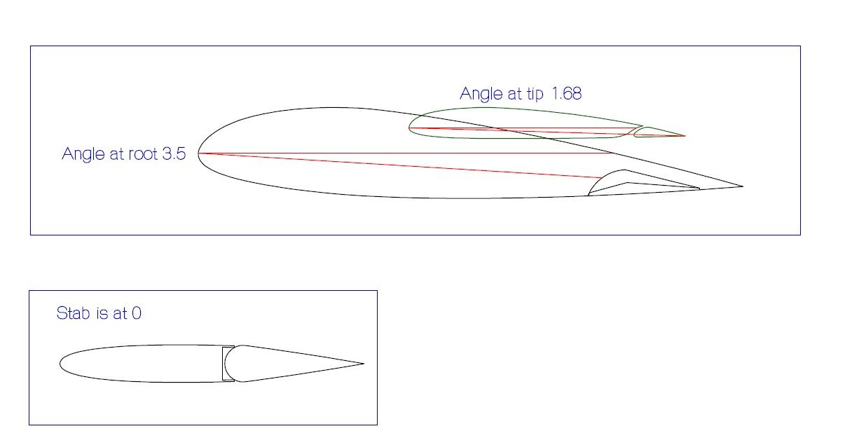

Bart, heb je al aan gedacht de buitenvleugel met een tipverdraaiing te bouwen?
Lijkt mij zeer belangrijk voor een goedmoedig vlieggedrag.

@ Ariel : De midden vleugel heeft het profiel Naca2216 en staat onder een hoek van 3.5° De buitenste vleugel panelen beginnen aan de wortel natuurlijk ook met Naca2216 met een hoek van 3.5° Naar de tip verloopt dit profiel naar Naca2208 wat onder een hoek staat van 1.68°

Dat zou genoeg moeten zijn, dus misschien het tipprofiel modificeren?
Wat sowieso goed werkt is een turbulator.
Johannes

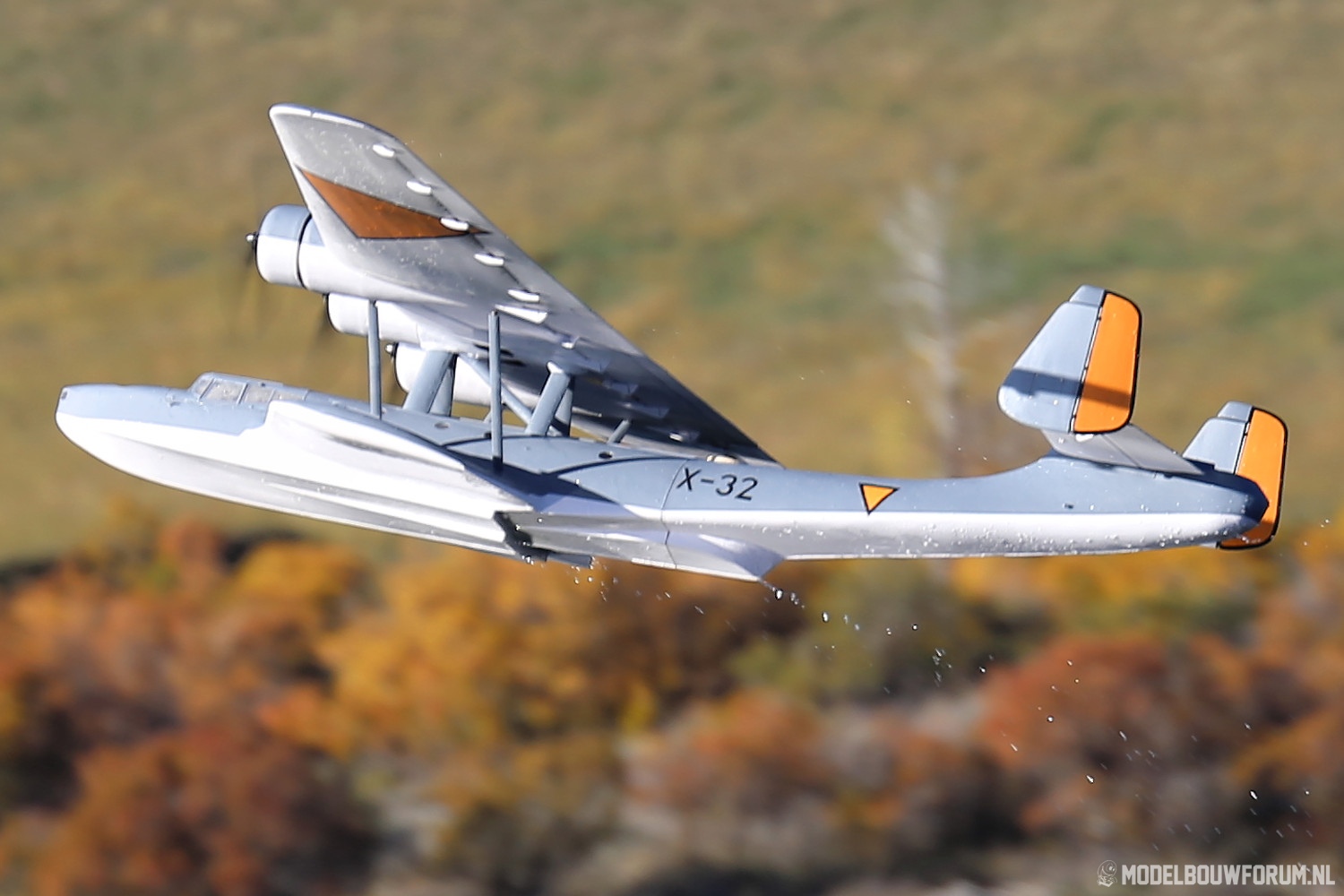

Inmiddels ook de rest van Jim zijn foto's ontvangen , deze wil ik toch graag laten zien. . .
Mvg,
Bart

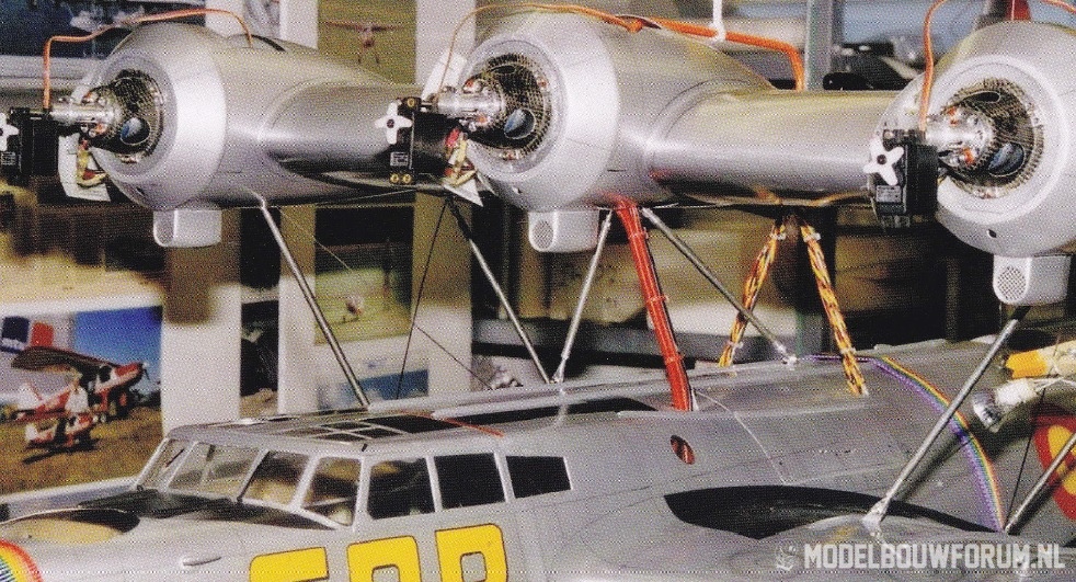

Ik wil in het nieuwe ontwerp de vleugelbevestiging net als bij het voorbeeld maken. Dit zal ontzettend veel lichter zijn als hoe het nu was. Ik zit te denken aan carbon buizen oid. Hieronder een afbeelding uit te handleiding van de echte en een foto van de Do24T van Rolf. Volgens mij zie ik een soort forkends aan de carbon buizen zitten. Ik vraag me alleen af wat een goede manier zou zijn om de bevestigings ogen te maken.
Mvg,
Bart
