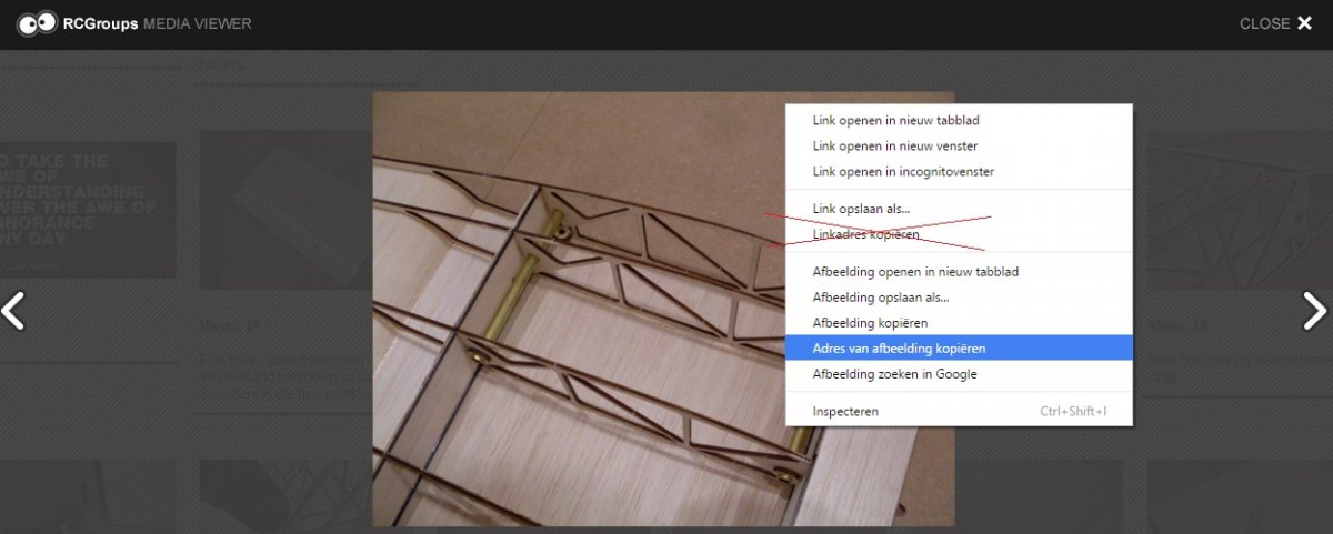

Ik kon de eerdere postings niet meer bewerken. Even een berichtje gestuurd naar moderator Burb (Martin) en ik kon aan de slag. Ruim 2 uur werk maar nu zijn als het goed is alle foto's voor iedereen zichtbaar.
Ik had de verkeerde link gebruikt voor de afbeeldingen waardoor dit probleem was ontstaan. Ik gebruik sinds kort Chrome als browser. Om de foto's te kunnen plaatsen moet je ''adres van afbeelding kopiëren'' gebruiken en niet ''linkadres kopiëren.
Zijn alle foto's nu voor iedereen zichtbaar ?
