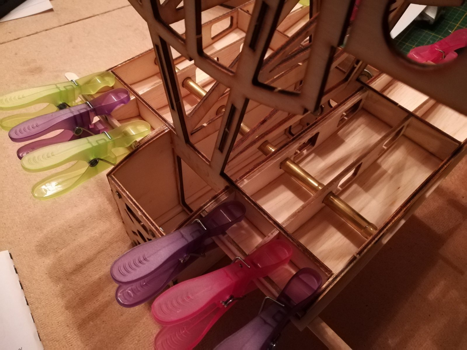

Zo, weer iets verder. De eerste ribben gemonteerd en de bovenkant van de motorgondel verder afgemaakt en de zijkanten rondgeschuurd. Hierna: indekken van de vleugelaanzetten. Nog niet eerder gedaan...
Ramses,
Bedankt. Ik had het draadje al gevonden, maar de exacte constructie was me (kijkend naar de foto's) nog niet helemaal duidelijk. Als ik er aan toe ben, stuur ik je wel een PM.
Eerst de bovenkant met vochtig balsa bedekt (nog niet gelijmd). Dat is wel te doen. De onderkant indekken wordt een grotere puzzel: hoe de puzzelstukken zo te maken dat het én een aaneengesloten vlak vormt én voldoende lijmpunten heeft voor een stevig geheel.

Maar nu zie ik iets belangrijks terwijl ik tijdens dit typen jouw foto`s terugkijk:
img_20181003_211908-jpg.295363
DIt geeft helaas geen sterkte, juist in het vleugel middenstuk...
De nerf moet namelijk niet in de lengterichting, maar dwars daarop, net als je vleugelbeplanking:
full
Dat geldt ook voor de onderzijde van het vleugel middenstuk/nacelle uiteraard, en idem voor de stummels.
Ondanks dat dit aanpassen wat extra werk is zou ik dat persoonlijk toch zeker doen.
Groeten, Ramses
Bedankt, ik zal kijken of ik die bedekking van het middenstuk nog zonder veel beschadigingen kan verwijderen. Het zit goed vastgelijmd..
Zou de messing buis met carbonversteviging niet voldoende stevigheid geven?
