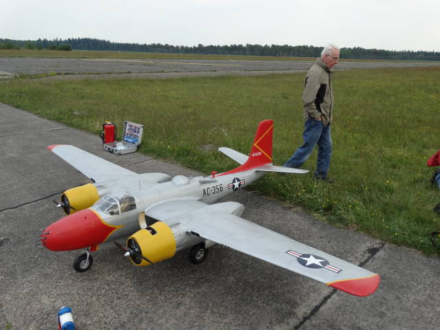

    Hallo Berto en Ralf,
    ja, ik ben heel tevreden over het eindresultaat, nu nog deze week de Maiden!
    en nog een paar fotos.
    groetjes,
    Jan

    Je hebt jezelf weer overtroffen Jan, heel fraai.
    Ook die vette banden staan er heel goed bij :)
    Prachtig werk!

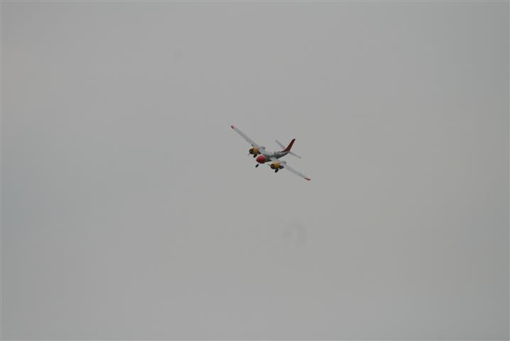

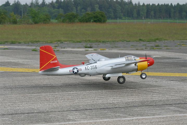

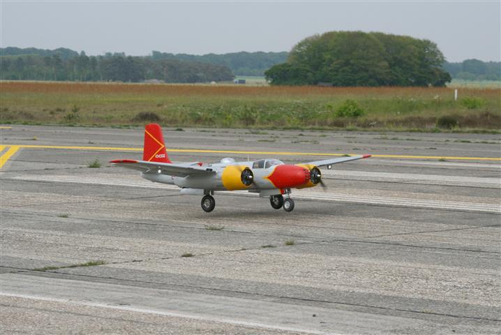

    Leek helemaal niet op een maiden, Jan vloog ermee alsof de kist al jaren vloog.
    Heb een hoop vliegfoto's gemaakt maar daar moet nog even tijd voor gevonden worden om uit te zoeken.
    Komt zeker.

    hoi Ramses,

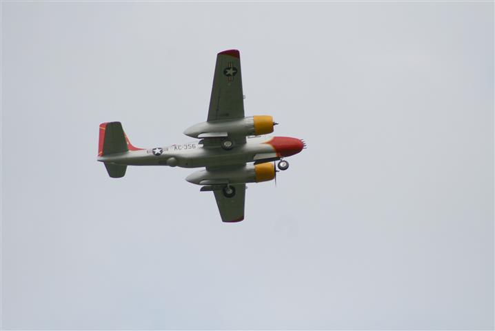

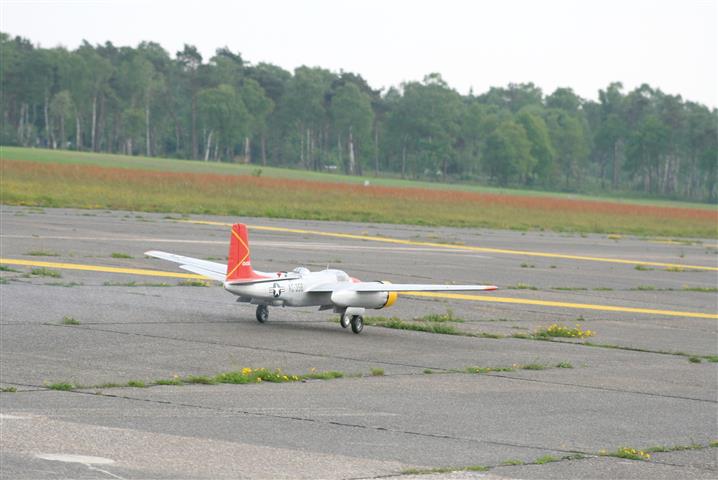

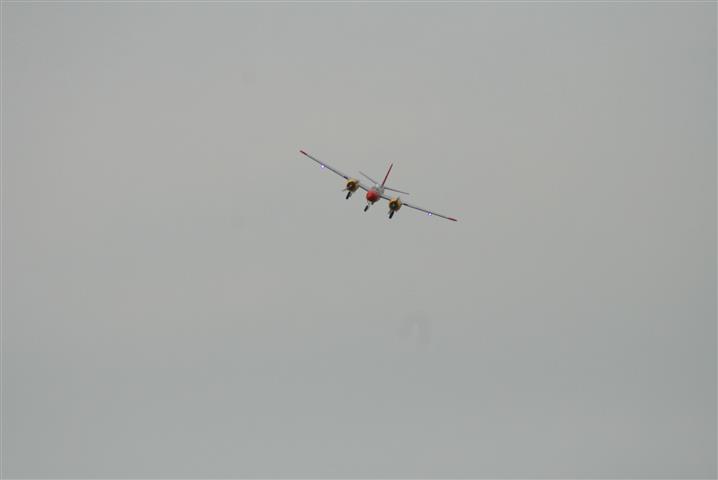

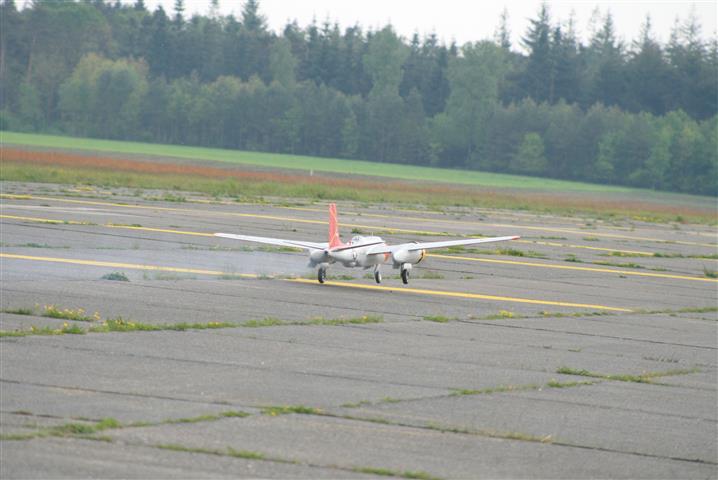

    Dat is een foto van mijn moeder op 19 jarige leeftijd, 1 april 1945.
    Zij was altijd heel trots op mijn bouw en vliegprestaties, ze is helaas 2 jaar geleden overleden en heeft de finishing en de maiden niet meer mee kunnen maken. Als eerbewijs hangt ze in de cockpit, i.p.v. de originele foto van de Piloot.
    Ja, de maiden was een succes.
    Fotos heb ikzelf natuurlijk niet, maar die zijn wel gemaakt, dus die komen waarschijnlijk nog?
    Motoren, 2x Laser 240-V twin (2x 40cc) liepen fantastisch, weliswaar nog wat vet, maar dat moest ook.
    Model kwam mooi los op het moment dat ik dat wilde door iets up te trekken, retracts in en ging in een gelijdelijke stijgvlucht naar boven.
    Het enige wat ik moest trimmen was 2 tikjes up, hoogte gezocht wat rond getuft, toen gas stationair en het model stak naar beneden in glijvlucht, wat te steil, daarna hetzelfde met kleppen vol uit, welliswaar minder steil, dus toch iets neuslastig, iets wat ik ook verwacht had (veilig genoeg uitgebalanceerd).
    Dat betekent, dat er van 500 gram lood wel 200 af kan, als ik dat zo inschat! Dus het model wordt nog lichter!
    Daarna weer vol gas er op en een low fly pass gemaakt, daarna er behoorlijk aangetrokken om de kist goed te testen, vliegt als een tierelier!
    Aanzetten voor een landingscricuit, op het lange been achter wat gas terugenomen en retracts uit en wat flaps gezet, nog minder gas en flaps op half, indraaien op final gas bijna stationair en vol kleppen gezet met landingslichten naar beneden en lampen aan, de Invader kwam mooi geleidelijk in daalvlucht, komt aan de grond, maar ik liet het hoogteroer iets teveel vieren, waardoor het model opspringt, geen risico genomen, gas erop en doorvliegen en opnieuw aanzetten, dezelfde procedure, maar nu het hoogteroer iets meer vastgehouden en het model rolt mooi uit.
    Missie geslaagd.

    Nou Jan, daar hangt tie eindelijk, proficiat met de Douglas Invader.
    Hoop hem binnenkort eens life te mogen aaschouwen.
    Helaas ben ik met de schaalmeeting niet in de gelegenheid om te komen, misschien eens op Deelen?
    Mooie plaatjes Berto, toppie van je.
