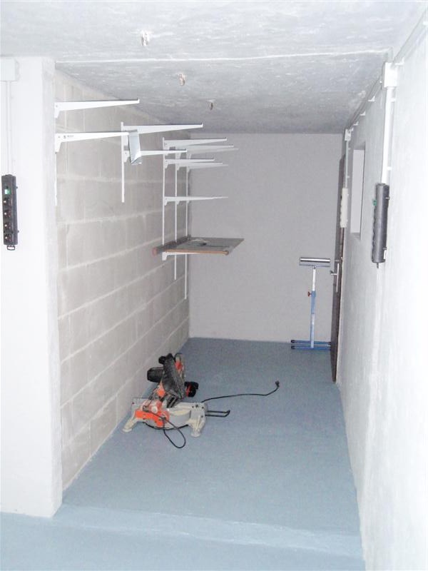

De gang naar buiten vanaf de kelder:
full
full

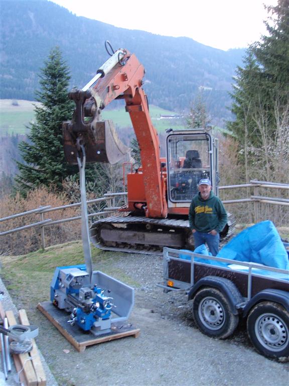

En daar was die vorige week dan eindelijk, schoonpa was zo vriendelijk om hem mee tenemen (hij was afgeleverd in Belgie):
full

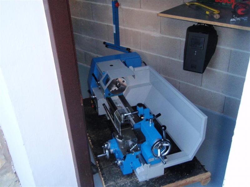

Hij zou 150 kilo wegen , maar ik denk toch dat hij een pak zwaarder is.... want het was met geen mogelijkheid te tillen met 2 man:

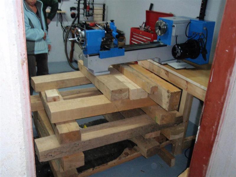

Dus dan maar stapje voor stapje ophogen met 2 auto krikken:
full
Eenmaal op tafelhoogte was het geen probleem meer:

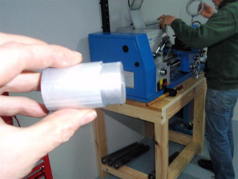

EN daar staat tie dan ....... schoonpa heeft hem meteen uitgeprobeerd en goedgekeurd:
full
Tja , mijn eerste misbaksel :-)
full
