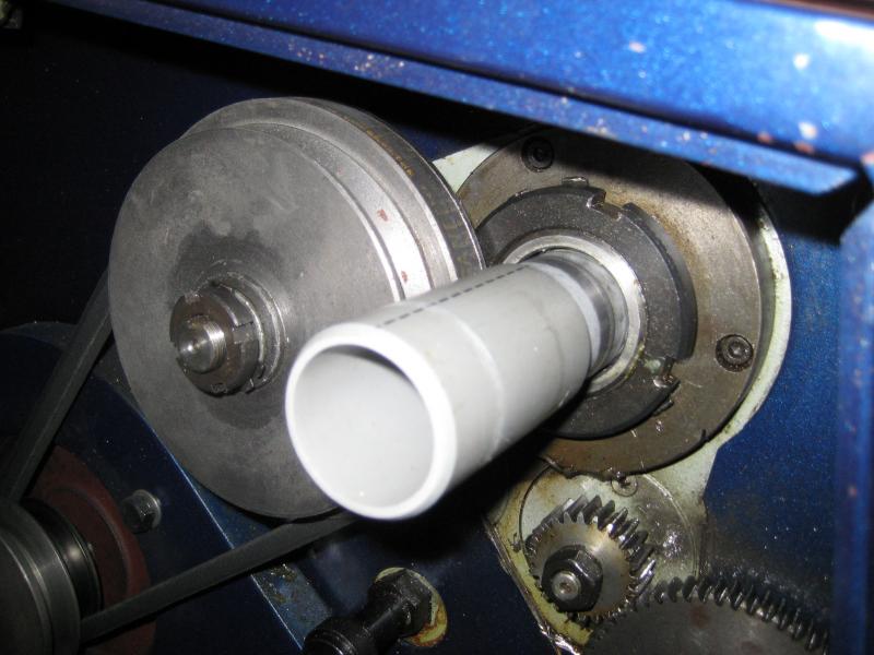

Ook de doorvoerspindel is te kort en eindigd boven de tanwielen en de V snaar waar dan geregeld de spaanders tussen vliegen doordat ik veel bussen binnen uit moet draaien.Dit heb ik opgelost door met een stuk pvc pijp van 40 mm te verlengen tot net buiten het deurtje.

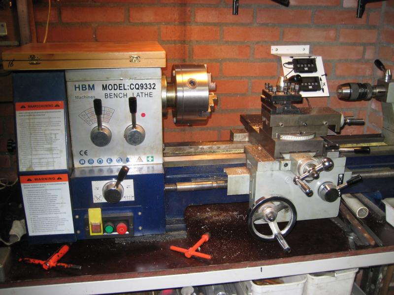

Hier heb Ik wat foto's ter verduideling.
full
Dit is de draaibank die Ik heb
full
Hier is de pvc pijp gemonteerd
full
en hier steekt hij net iets buiten het deurtje
full

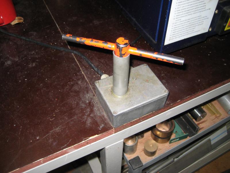

Geen sleutel in de schakelaar GEEN draaiende draaibank
full
Alleen met de sleutel in de schakelaar,en heb de sleutel rood geverft om hem gemakkelijker te pakken.
full

Joop , Dat een fabrikant zelf niet begrijpt dat de spannen tussen de v snaren en de tandwielen komen, beetje dom om netjes te zeggen maar mooi opgelost met het pijpje zo.
Die standaard voor de sleutel is denk ik zeker voor iemand die niet dagelijks achter de draaibank staat een mooie oplossing.
