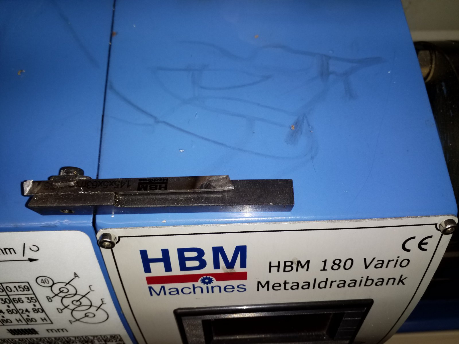

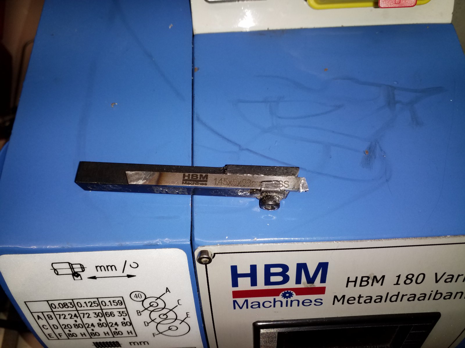

    Deze beitel is het
    Grt peter

    Dit lijkt mij een steekbeitel, daar kun je niet mee langs draaien. Hoe denk je dat de spanen worden afgevoerd ?

    Jef ik denk ook dat je gelijk hebt met die draadsnijbeitel, zoals ook op de beitel staat.
    Wil je langsdraaien zou ik het toch echt met een mesbeitel doen.

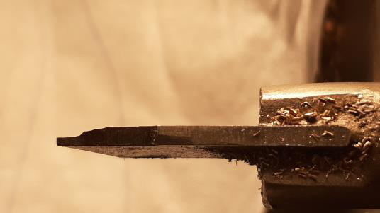

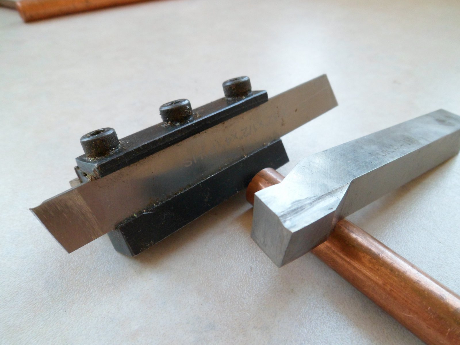

    Dit zijn de beitels, die ik gebruik voor het draaien en afsteken van koper, messing en staal FE360.(oude benaming staal 37)
    Te zien een mesbeitel 2mm, let op hoe weinig deze buiten de houder uitsteekt.
    Rechtse mesbeitel voor langsdraaien.
    Denk er aan, dat de beitel genoemd wordt met de snijkant naar de gebruiker..
    Onder de rechtse mesbeitel ligt een van de standpijpen van de nieuwe ketel van de Dockyard V.

    Verder ook zeer geschikt voor het afsteken van koperpijp.
    Een normale steekbeitel hapt indien het brede snijvlak door de pijp gaat.
    De spitse snijpunt van de draadbeitel hapt door het kleine snij oppervlak niet, wel smeren.

    Vandaag gebruikt.
    Stukje weg geslepen, smaller gemaakt.
    Minder weerstand, minder materiaal verlies.
    Schacht is RVS, snijplaatje is HSSco5
    Blijven slijpen tot er niets meer is te slijpen.
