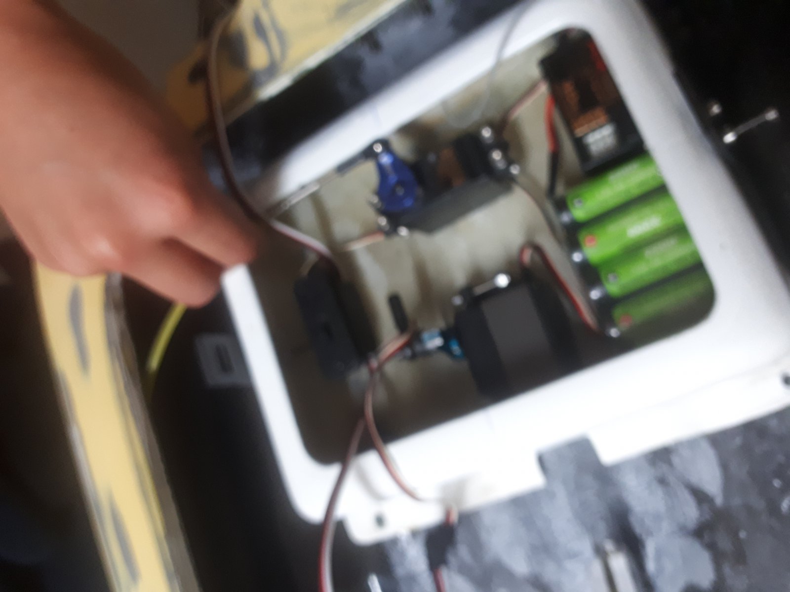

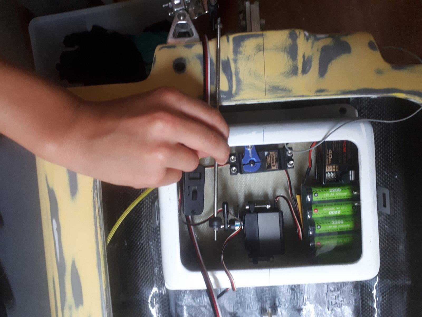

Oké, nieuwe schakelaar voor de ontvanger
Nieuw 6 volt accupack.
Nieuwe roeren van mtc. De korte uitvoering ga ik gebruiken voor deze cat.
Ook het carbon 2mm en 3mm is er. Het deksel voor de box is klaar en van 3mm.
Met de 2mm ga ik de Servoos etc erin zetten.
Gaatje geboord alvast voor de stuurstang.
Zoals het op de foto erin zit in de box ,zo is het indelingsplan. Ik zit nog even te wachten op de killswitch maar ga snel beginnen met de box. Houd je op de hoogte

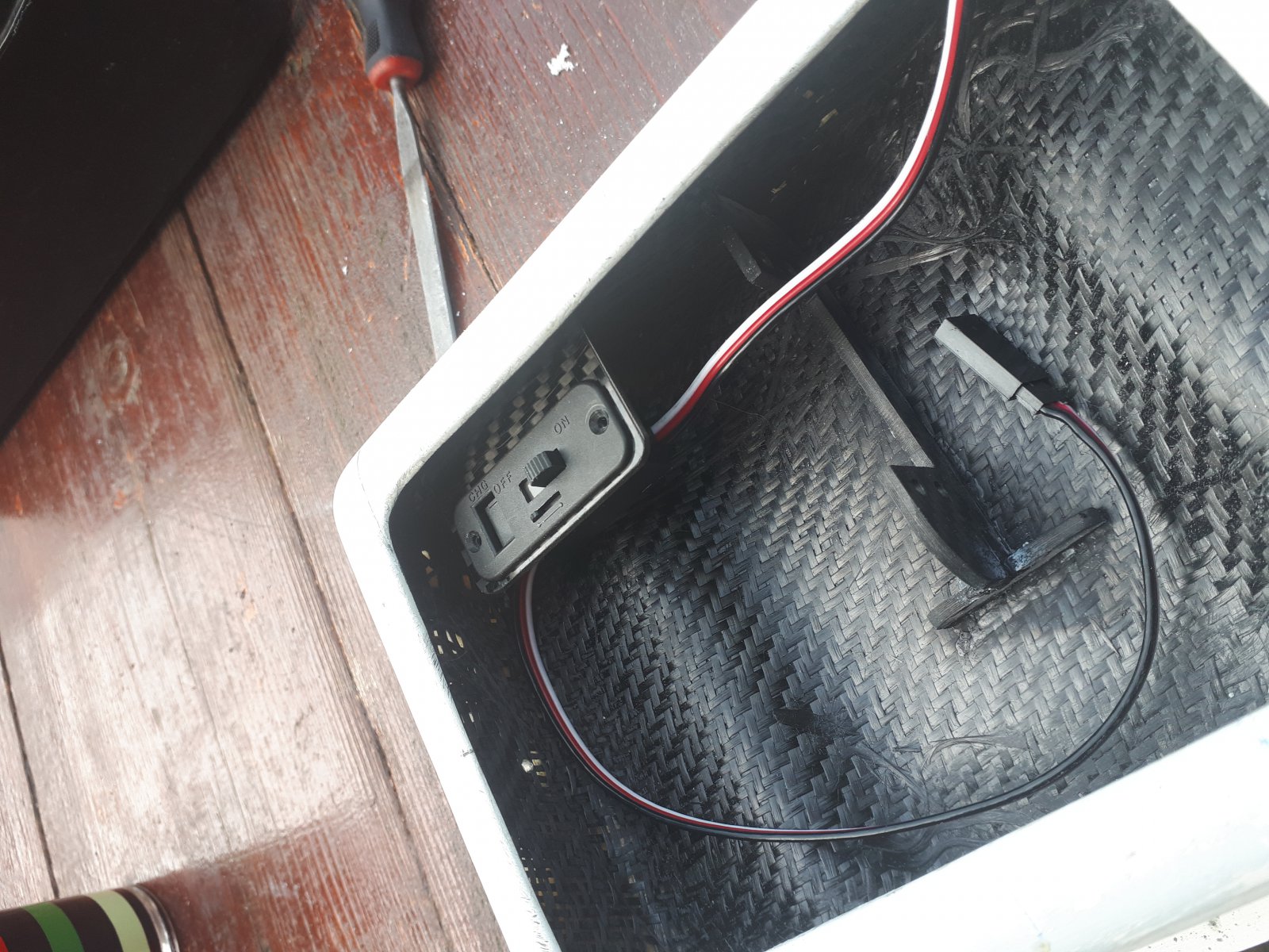

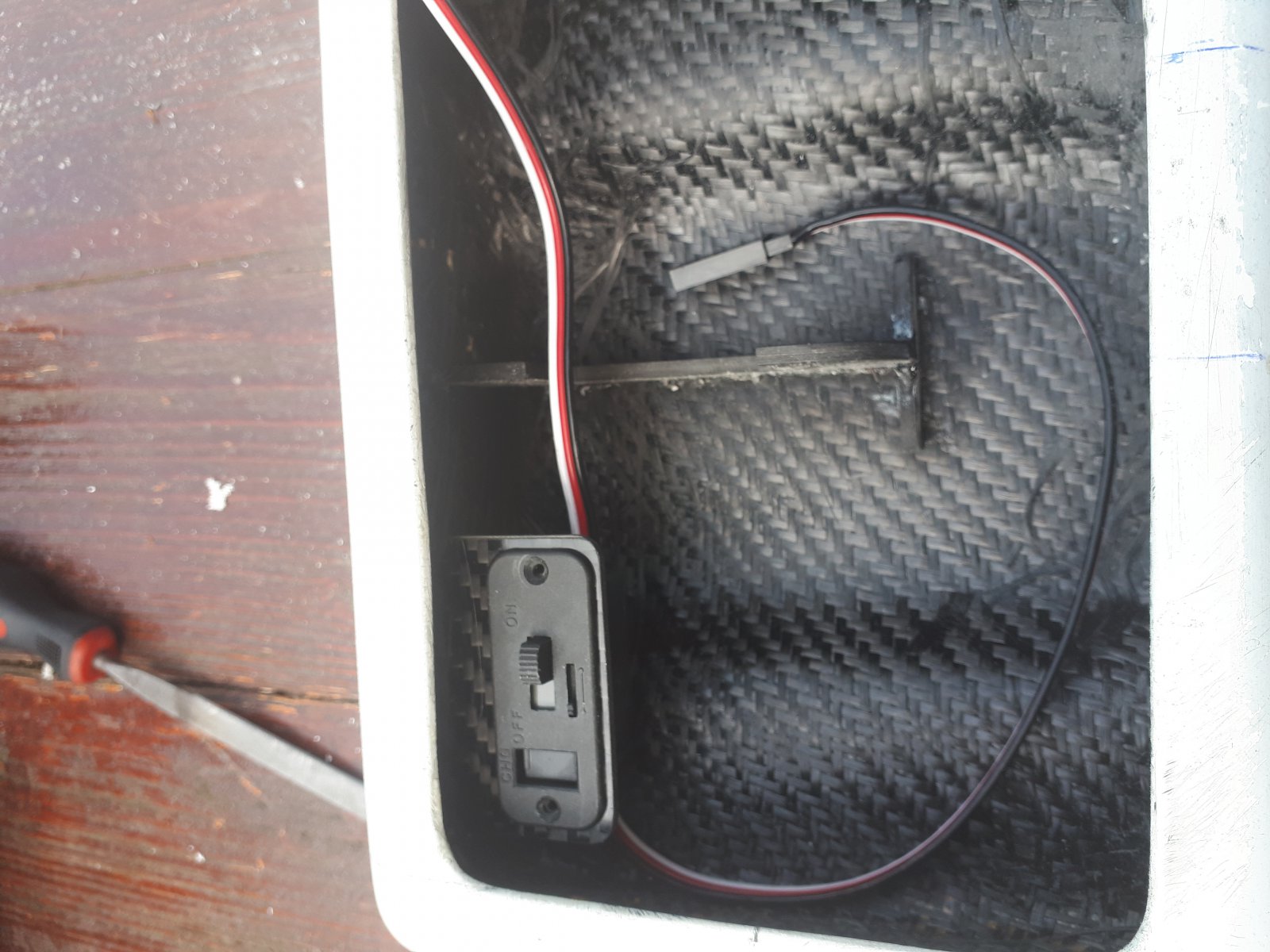

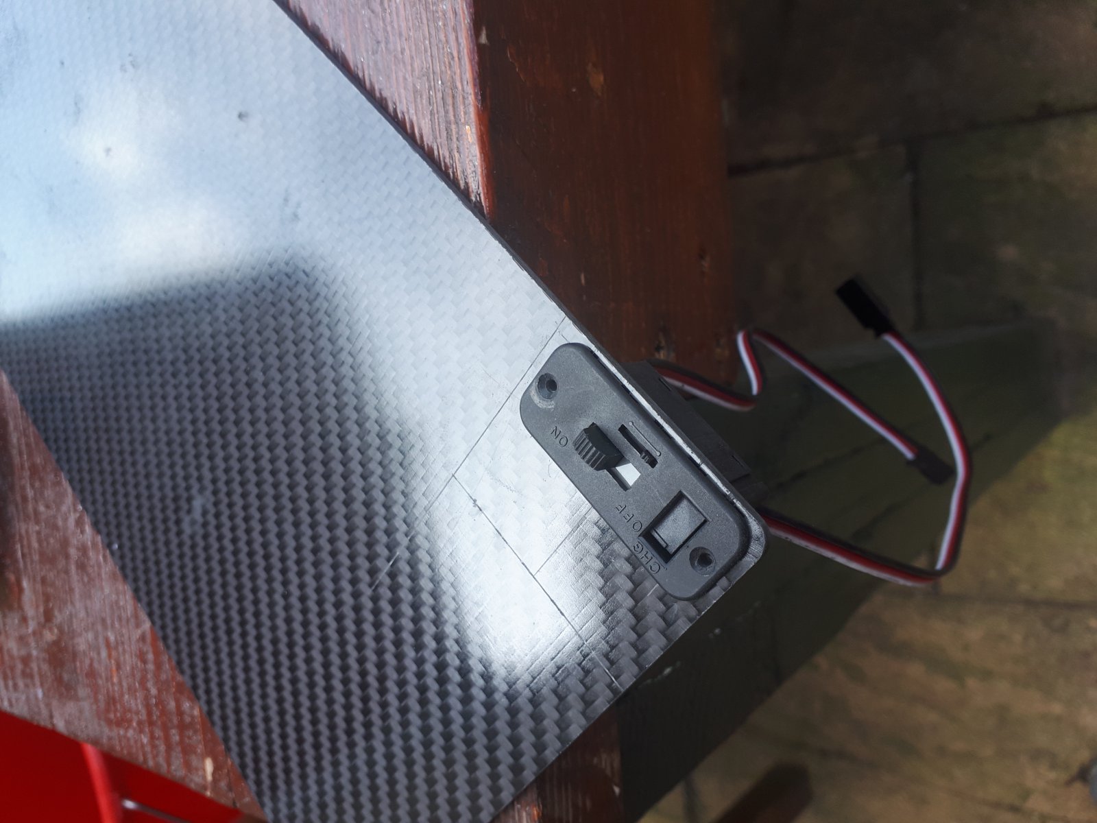

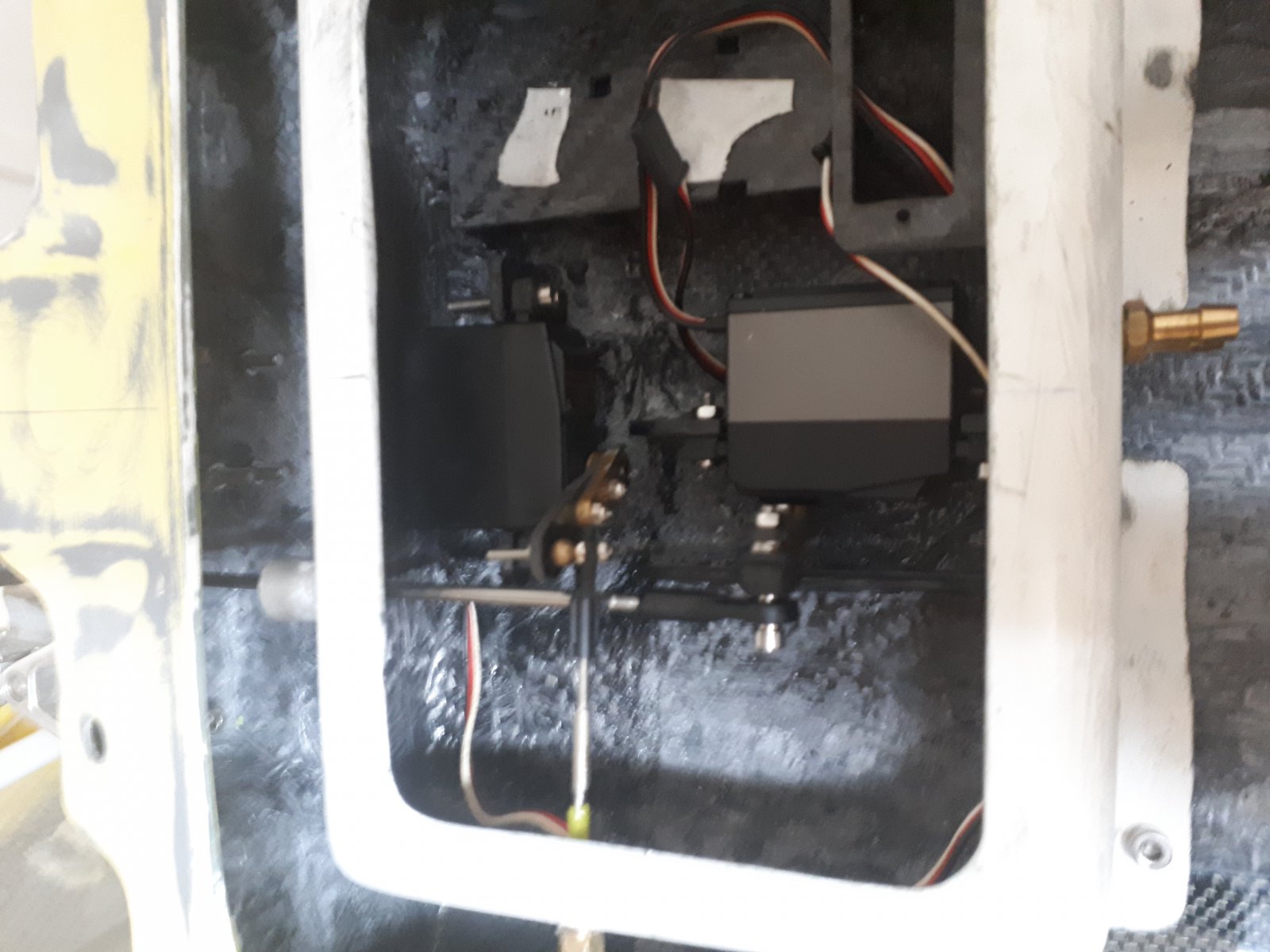

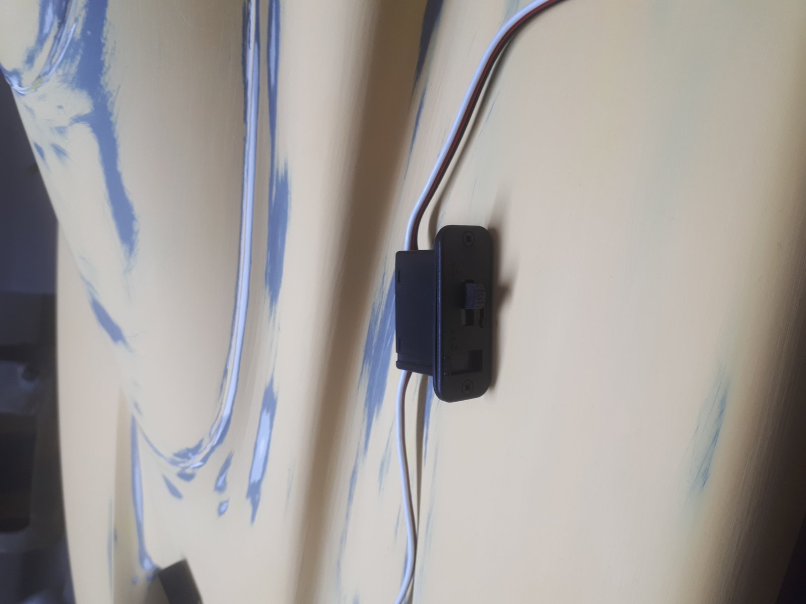

Stuurservo steun zit erin gelijmd.
Die is klaar.
Ook plek voor de schakelaar. Die heb ik ook meegelijmd. Uiteraard met epoxy en koolstofvezel prutje.even een nachtje laten drogen.morgen weer verder.

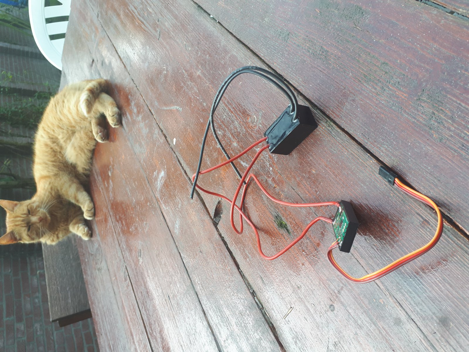

Heb ook van heer Isam een nagelnieuwe killswitch binnen gekregen..
Zoals vermeldt, niet low budget maar geen beknibbeling op veiligheid.

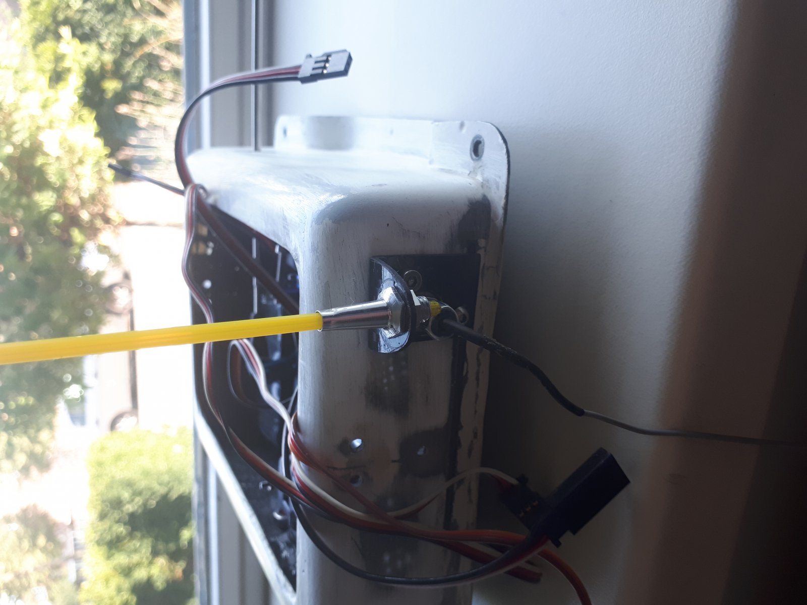

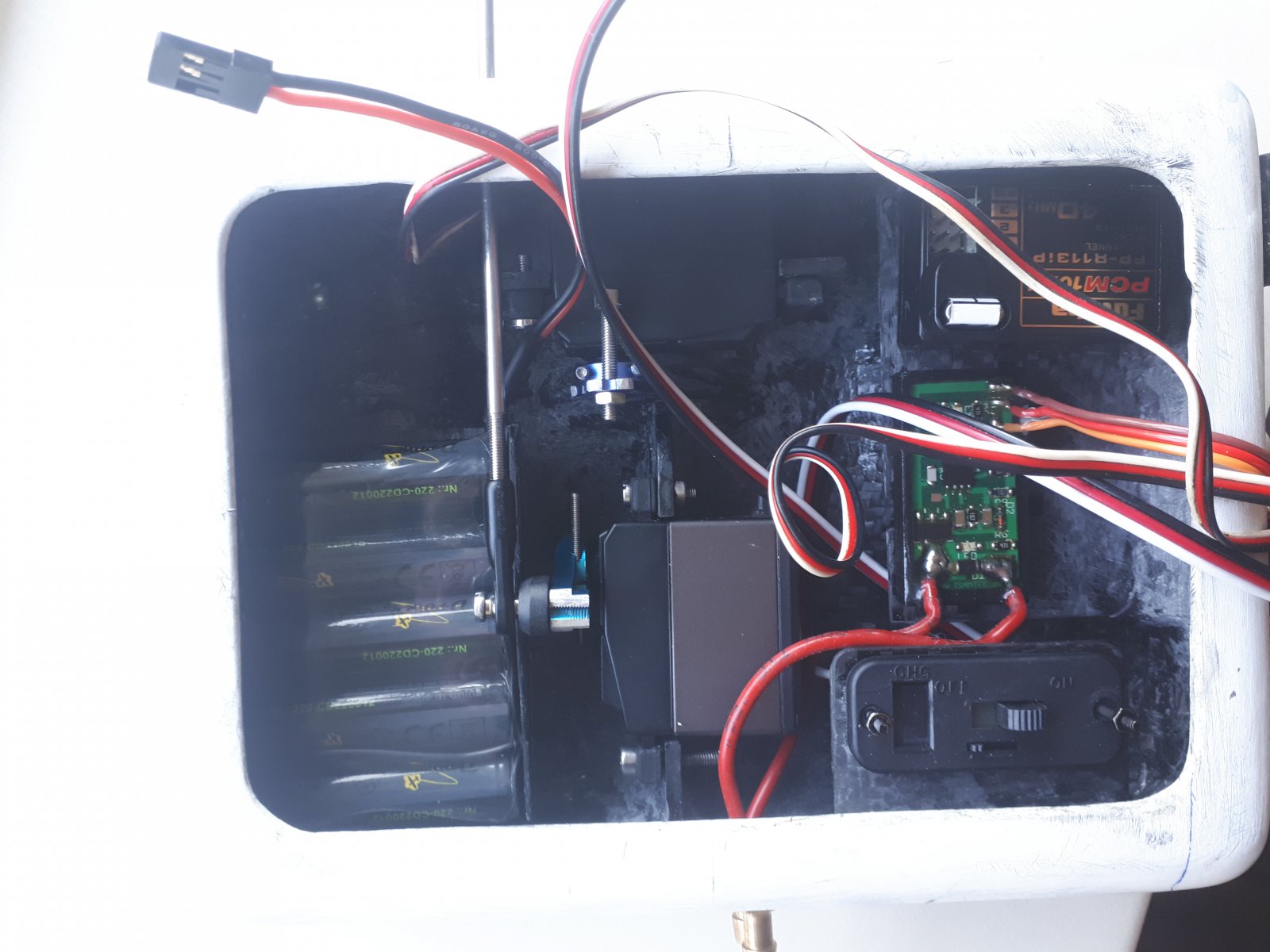

Ziet er allemaal prima uit. Ik zie dat je een mooie aan/uit-switch-oplaad combi hebt. Ik ben ook een radiobox aan het knutselen aan was nog op zoek naar mogelijkheid om de schakelaar aan de buitenkant te plaatsen (en laadkabel) zodat niet elke keer die deksel er af hoeft. Is dit waterdicht? En waar krijg je zoiets?
Hallo beste heer.
U kunt dit type rc box sluiting uitstekend toepassen zelf. Het is absoluut waterdicht.
Het vereist wel een stevig deksel.dus geen plexi glas maar carbon of alu.
Het rubber met plakzijde kun je ook zo bestellen. Het is waterdicht .ikzelf gebruik geen dunne band maar bestel een groter stuk en snij dan een pakking als het ware.
Pakking erop plakken ,klaar.
Ik zie het vaak die aansluitingen buiten de box. Geef mij maar ouderwets llekker de switch. Het werkt feiloos en vind het netter
Het kan beidde.
Het is net wat u zelf fijner vind.

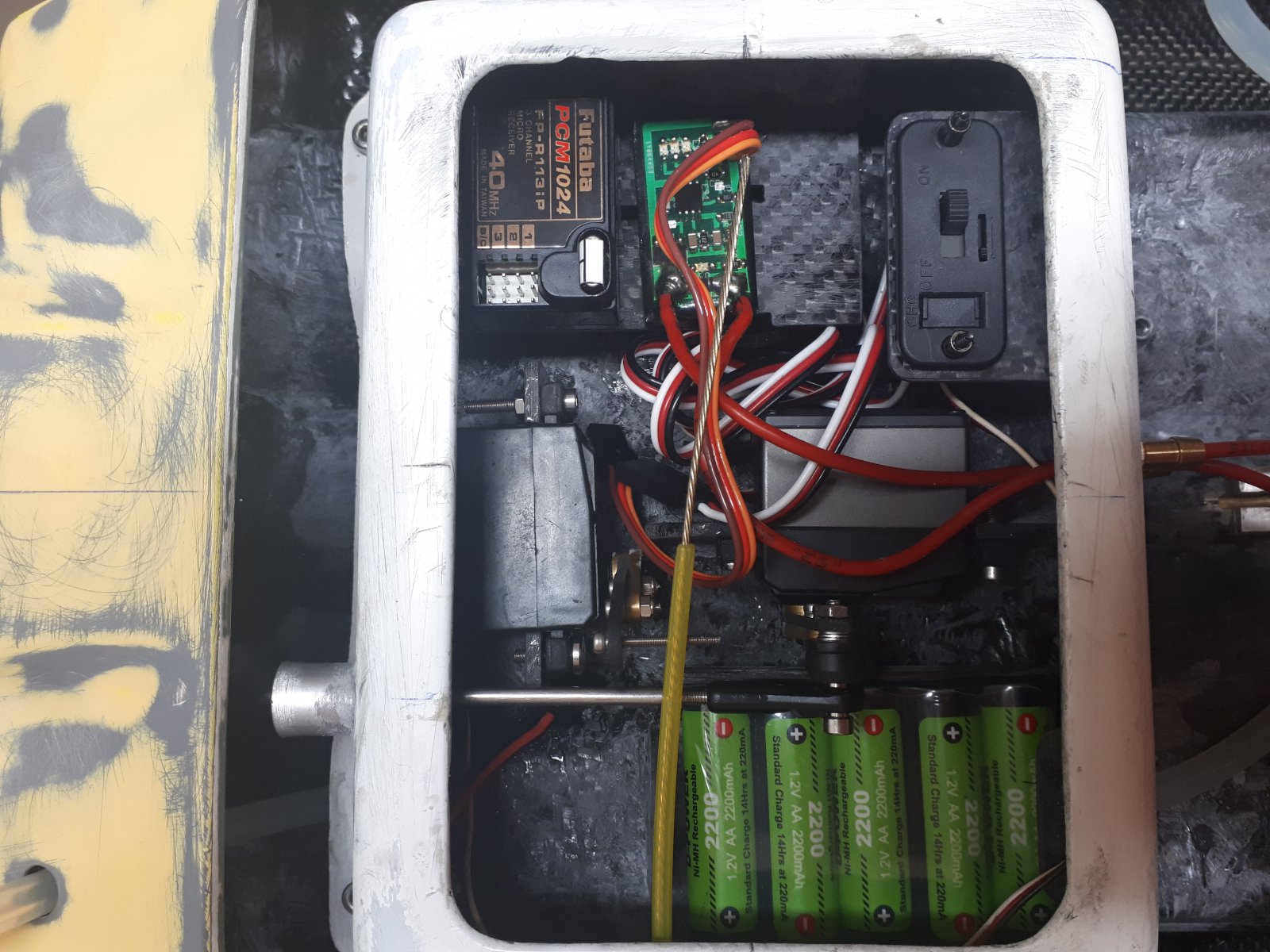

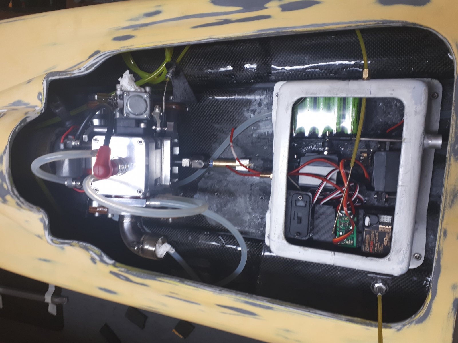

En dan is de rc box zowat gereed.
Nog wat kleine dingen en dan op naar de tank.
Gaat snel ineens.

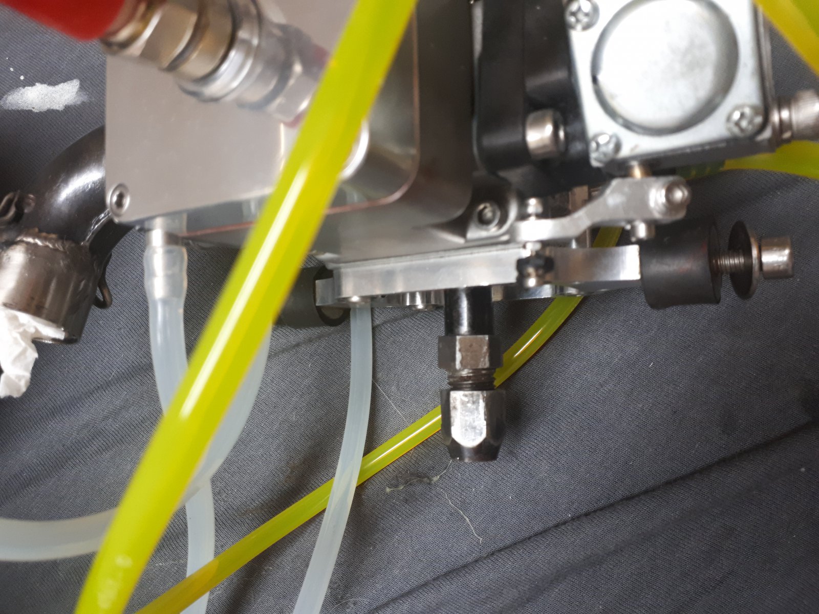

Voor het gas ga ik er gaskabel gebruiken
Van sullivan natuurlijk.

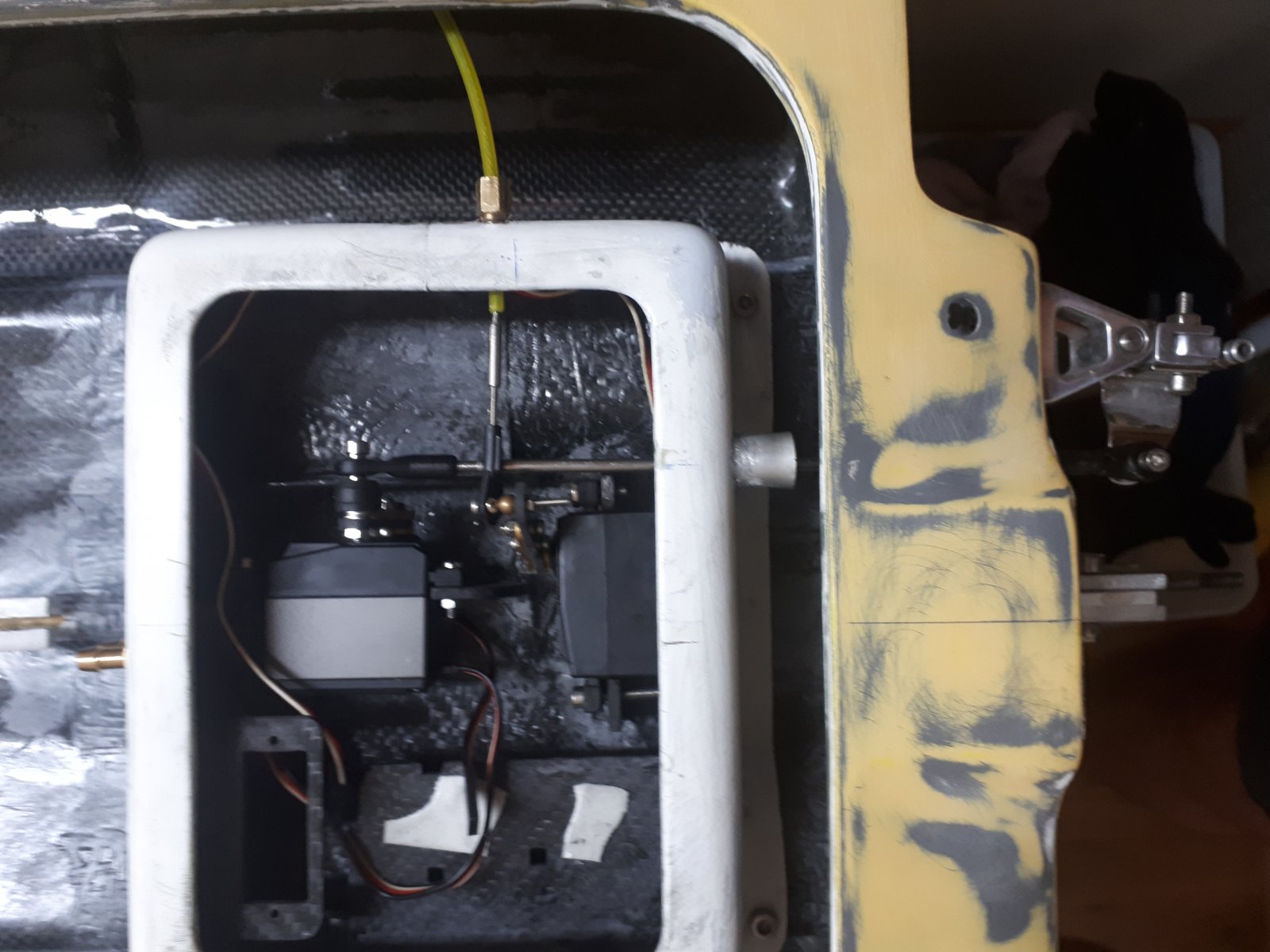

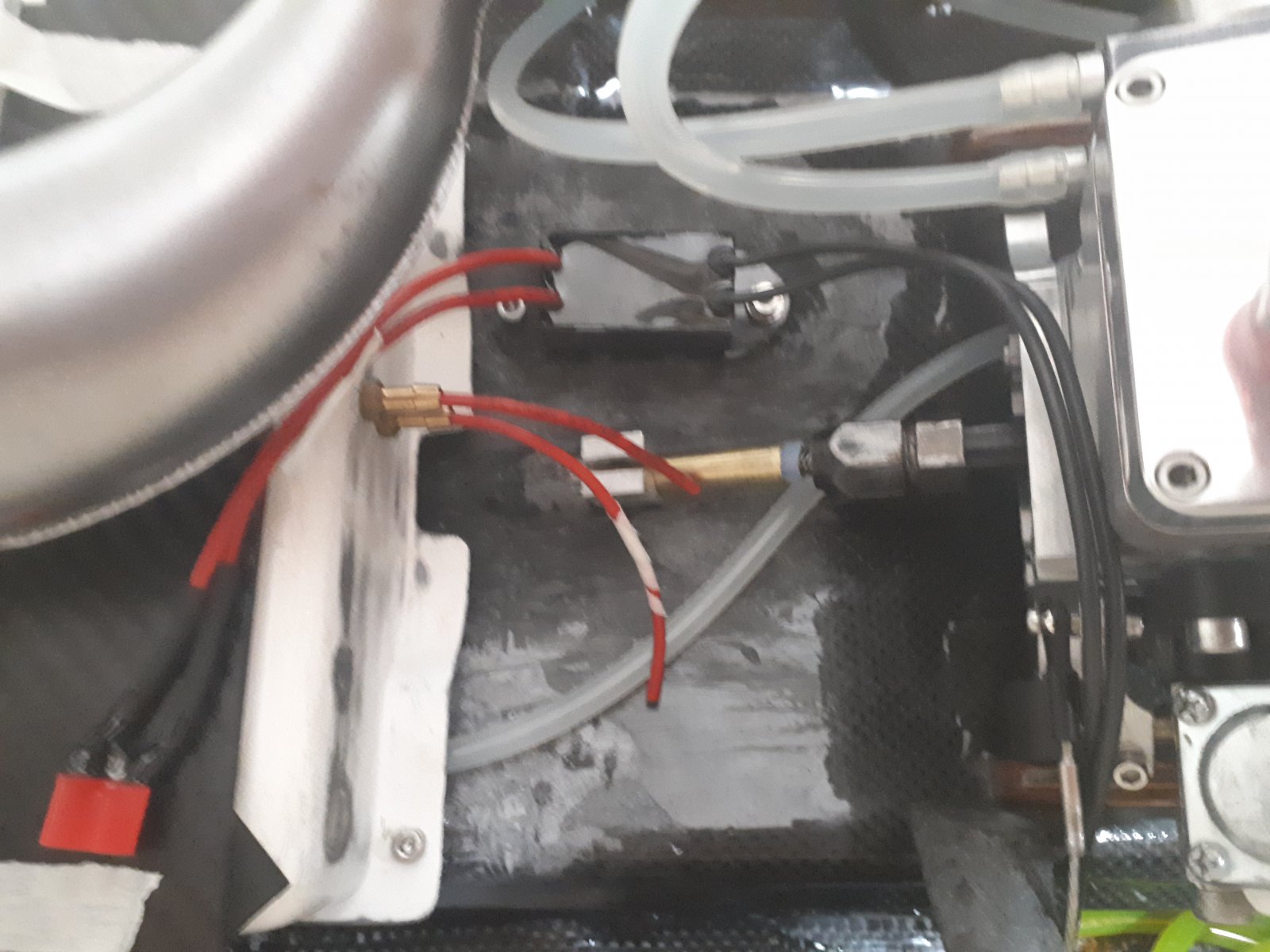

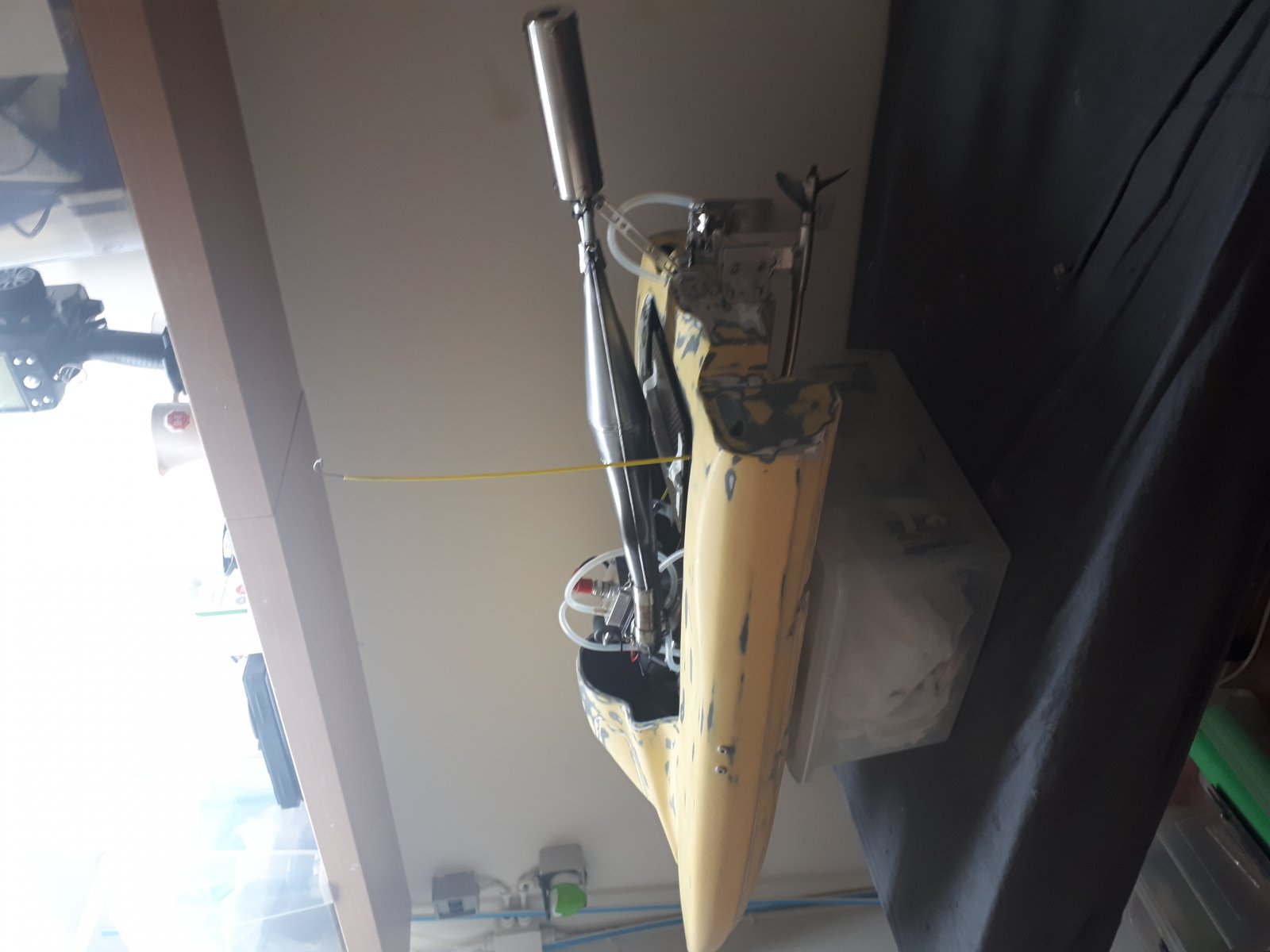

Servoos pas gemaakt.
Doorvoer pijpjes erin en alles loopt prima en soepel.

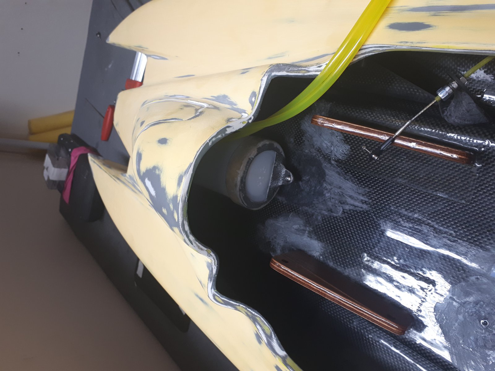

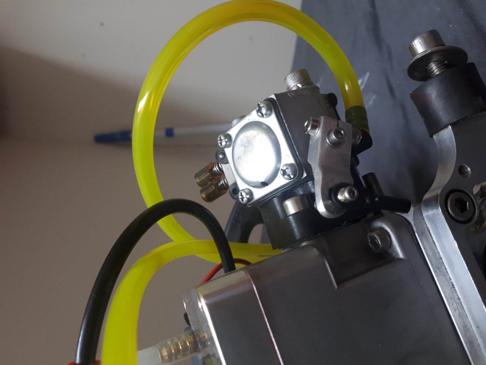

Ook zelf een hevel voor het gas op de carb gefabriekt.
Het werkt prima zo en zit goed vast.
Het was lastig om er een te kopen dus heb ik het zo maar gedaan.ben teevree. Volgende keer even verder

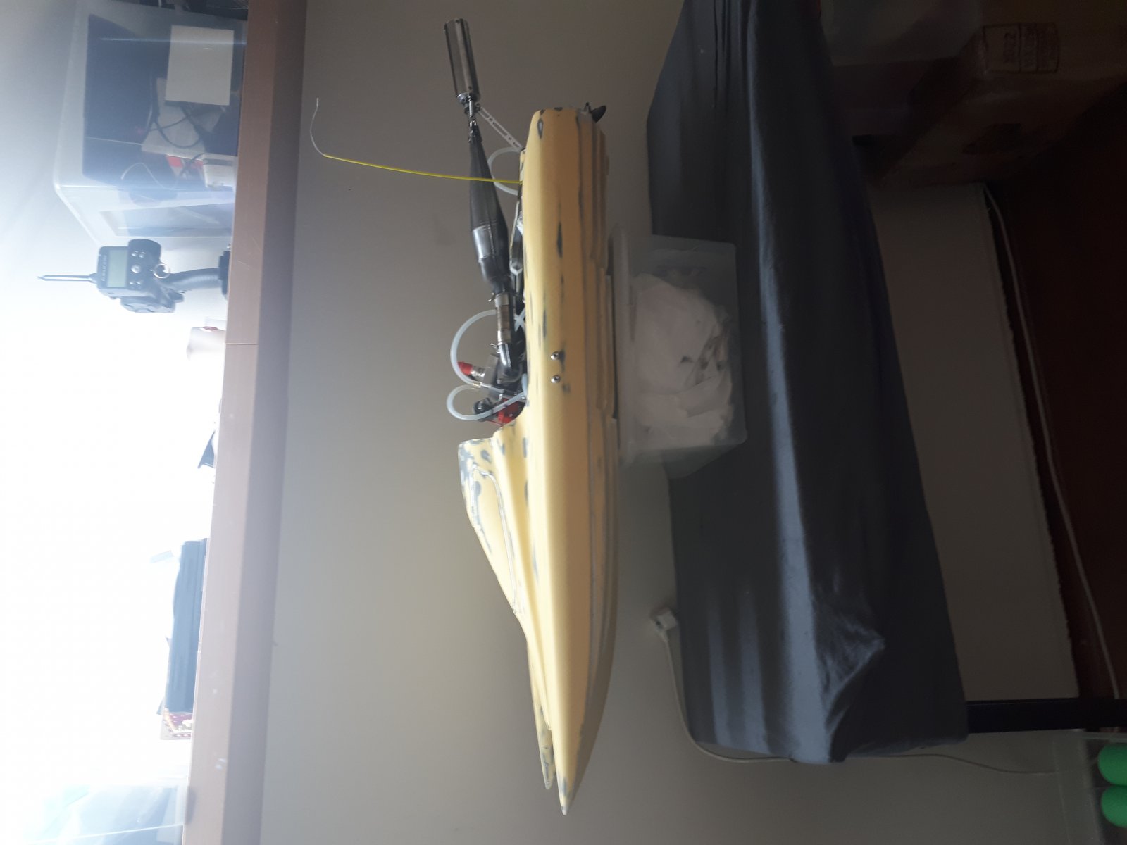

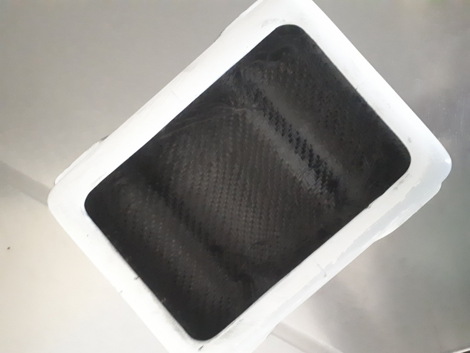

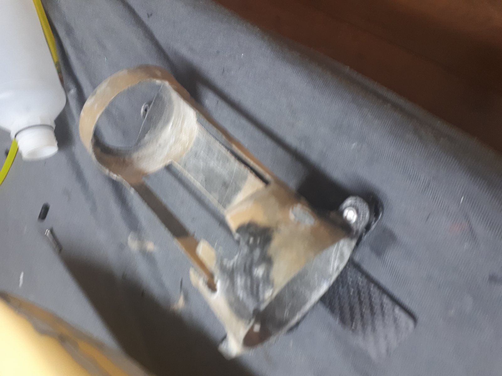

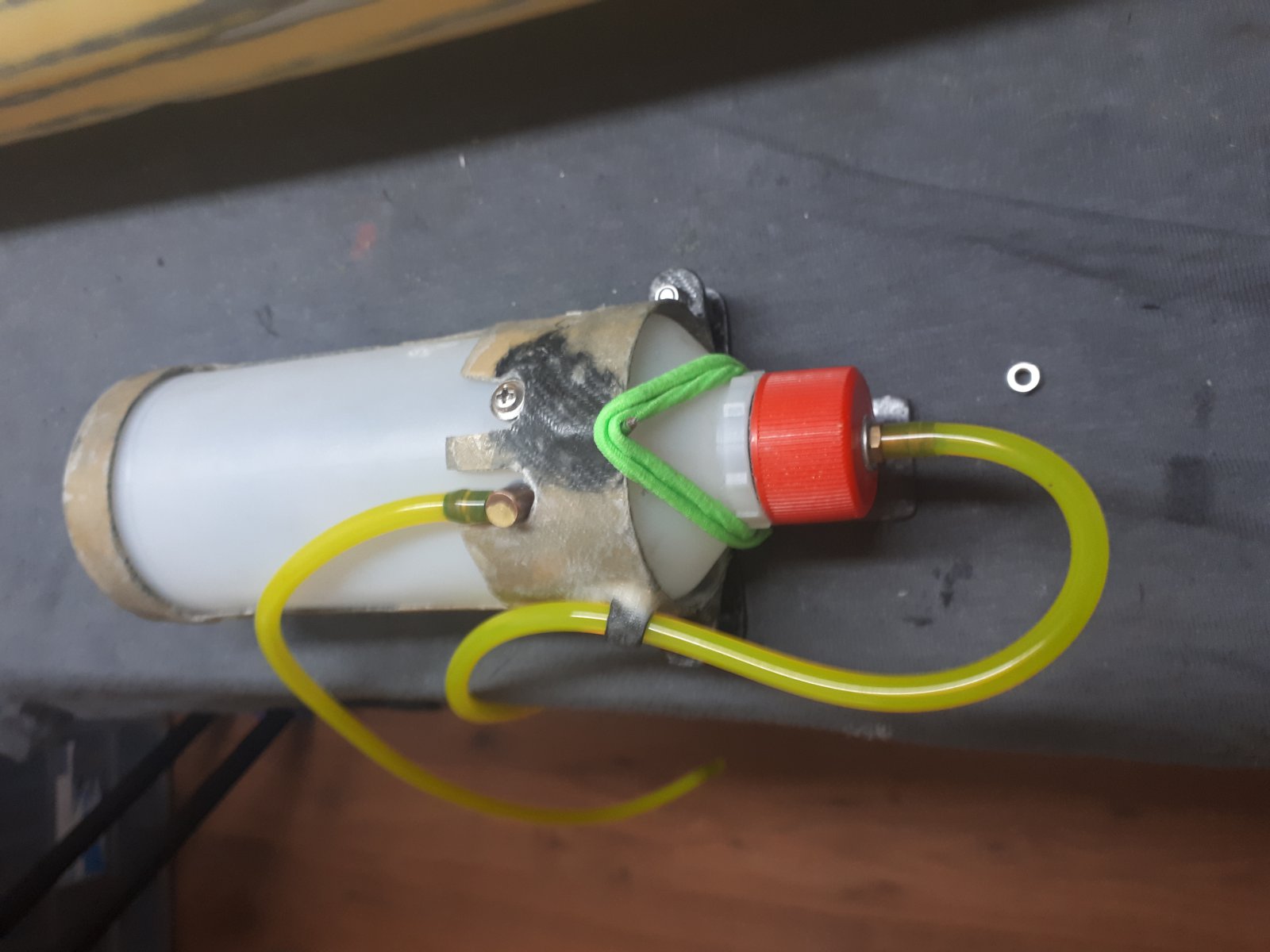

Tank en gasgedeelte is top zo. Heb de tankhouder van kevlar,carbon gemaakt dat ik nog had liggen. Een spuitbus had de exacte maat gelijk aan de tank. Daar heb ik het omheen gewikkeld met een stuk plastic van te voren. Ging echt prima.enfin..kijk maar.

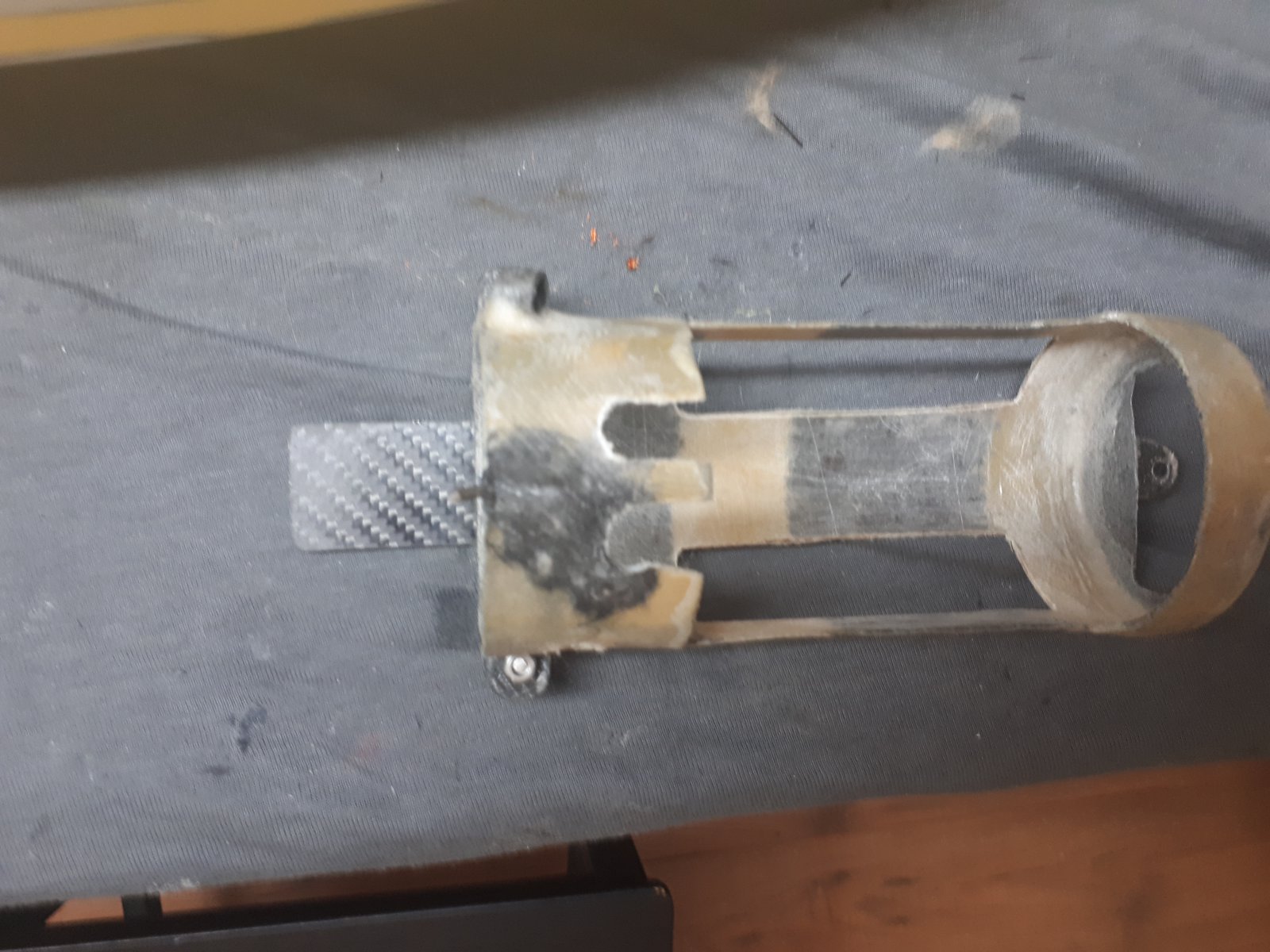

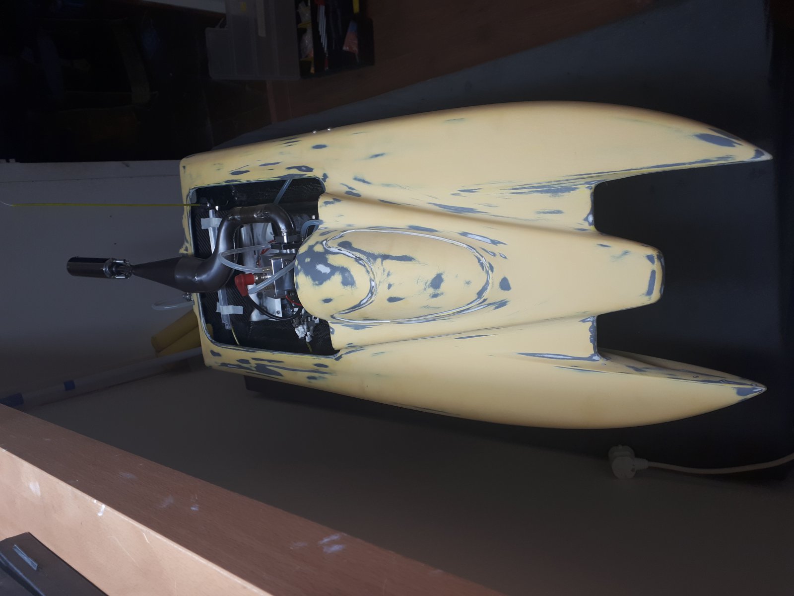

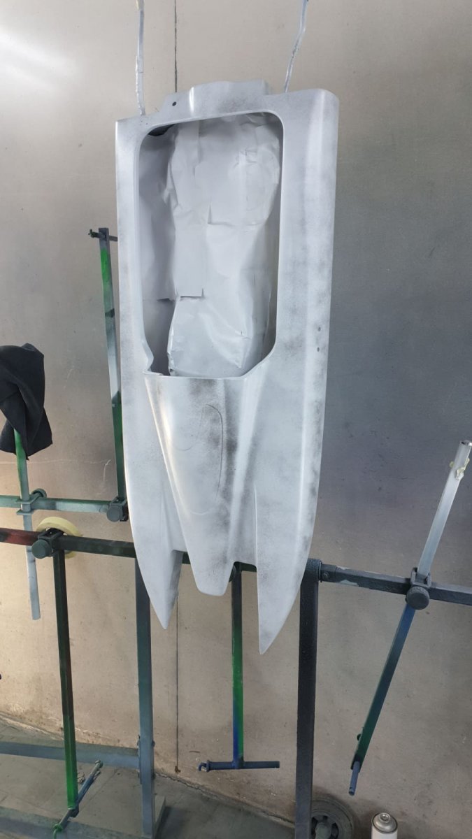

Deze nog. Volgende week ga ik alles nog even goed nalopen.als ik tevreden ben dan schuur ik,m nog een keer nat met water en 400.
Dan gaat ie logeren voor de grondlaag.

Hoi frank.
Ik had nog een complete inhoud voor een tank incl. De tank zelf.
Vond het zonde om te laten liggen en daarbij werkt een normale tank ook altijd perfect.
Vandaar eigenlijk.infuuszak had ik ook wel maar vind eigenlijk een normale tank fijner.

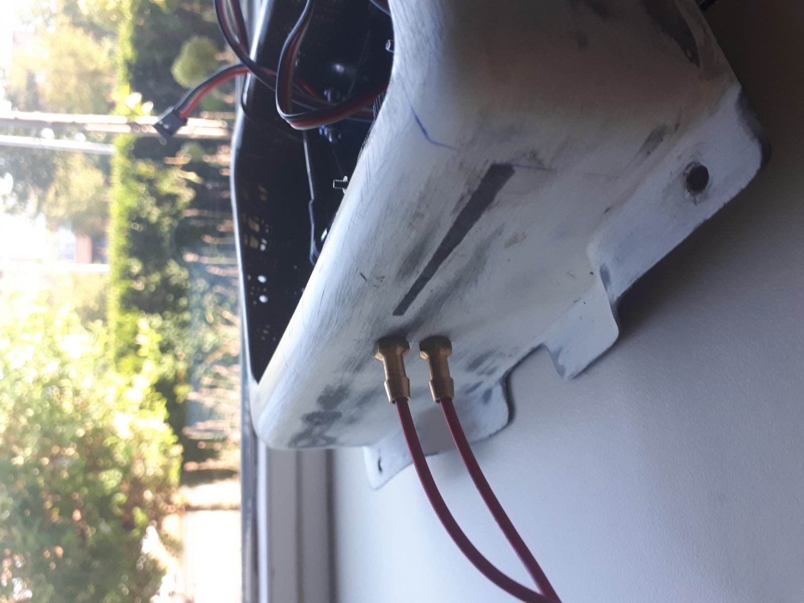

Hoi, vraagje over de Isamtec kill switch. Ben ook aan het bouwen, en ik heb zelfde switch. Maar nu wil ik ook een doorvoer door de radiobox maken met polymax connectoren. Ik zie dat jij dat ook hebt. Ik zie ze zitten aan de buitenkant, maar heb je ze ook aan de binnenkant zitten? Zodat je zowel het relais als het ingegoten electronica doosje kunt loskoppelen. Of kan dat e-doosje bij jou niet losgemaakt worden van de radiobox? Ben aan het twijfelen wat ik zal doen. Dank.
Klopt wat je zegt. De unit die naar de ontvanger gaat zit "blijvend" in de box en na het spuitwerk lees eindmontage soldeer ik de stekker eraan. Ik heb na het solderen ook het soldeerwerk in de epoxy gezet. Ik weet niet wat je bouwt maar voor een boot werkt dit op deze manier erg betrouwbaar.
Grt tom

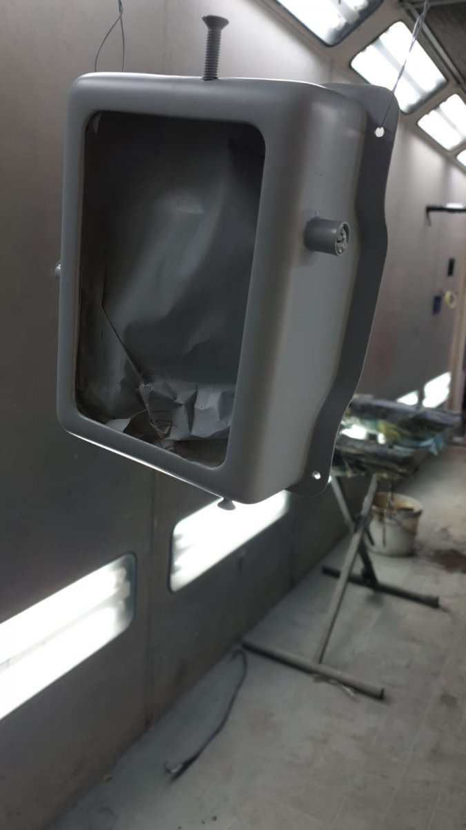

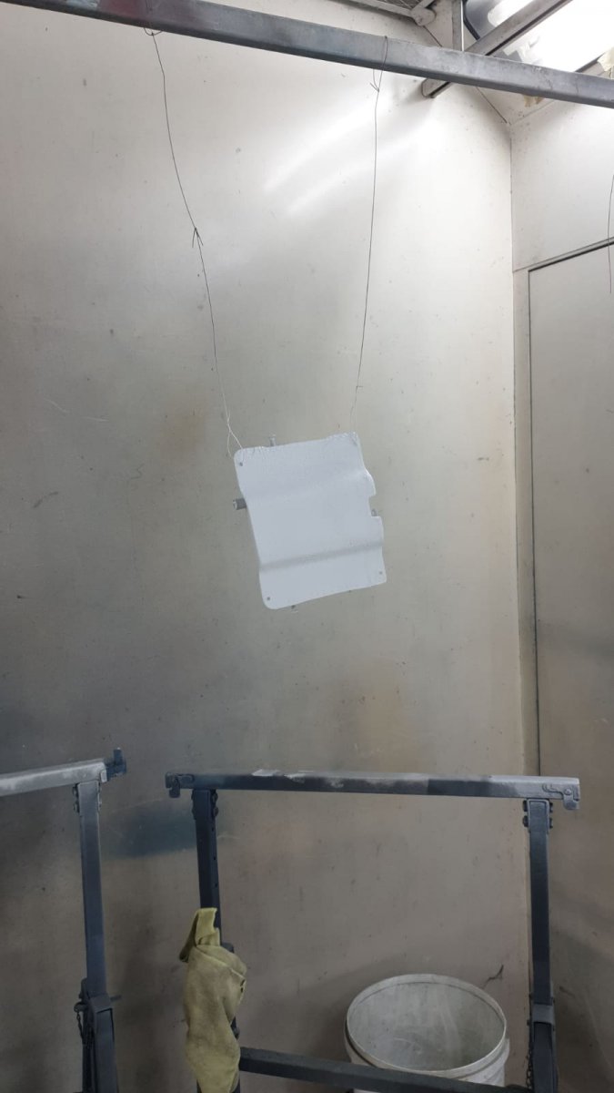

Ennnnnnn.... weg is ie
Klaar voor de grondlak.
Wij gebruiken een 2 k epoxy primer hiervoor
Die is loei hard.
Foto,s weer later.
In de grondlaag en.....inmiddels al weer geschuurd en staat klaar voor de witte laag.
Gaat lekker zo.
