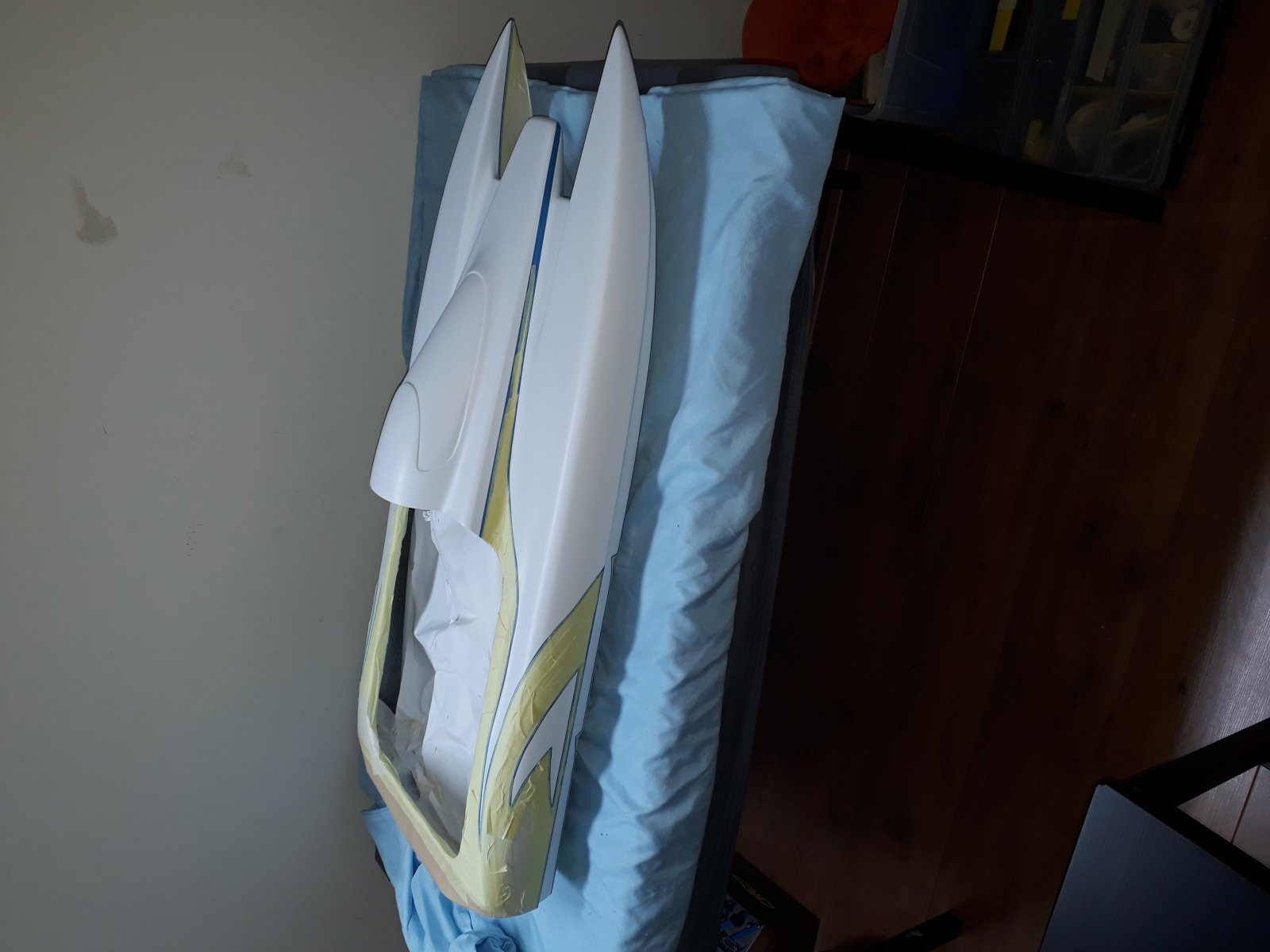

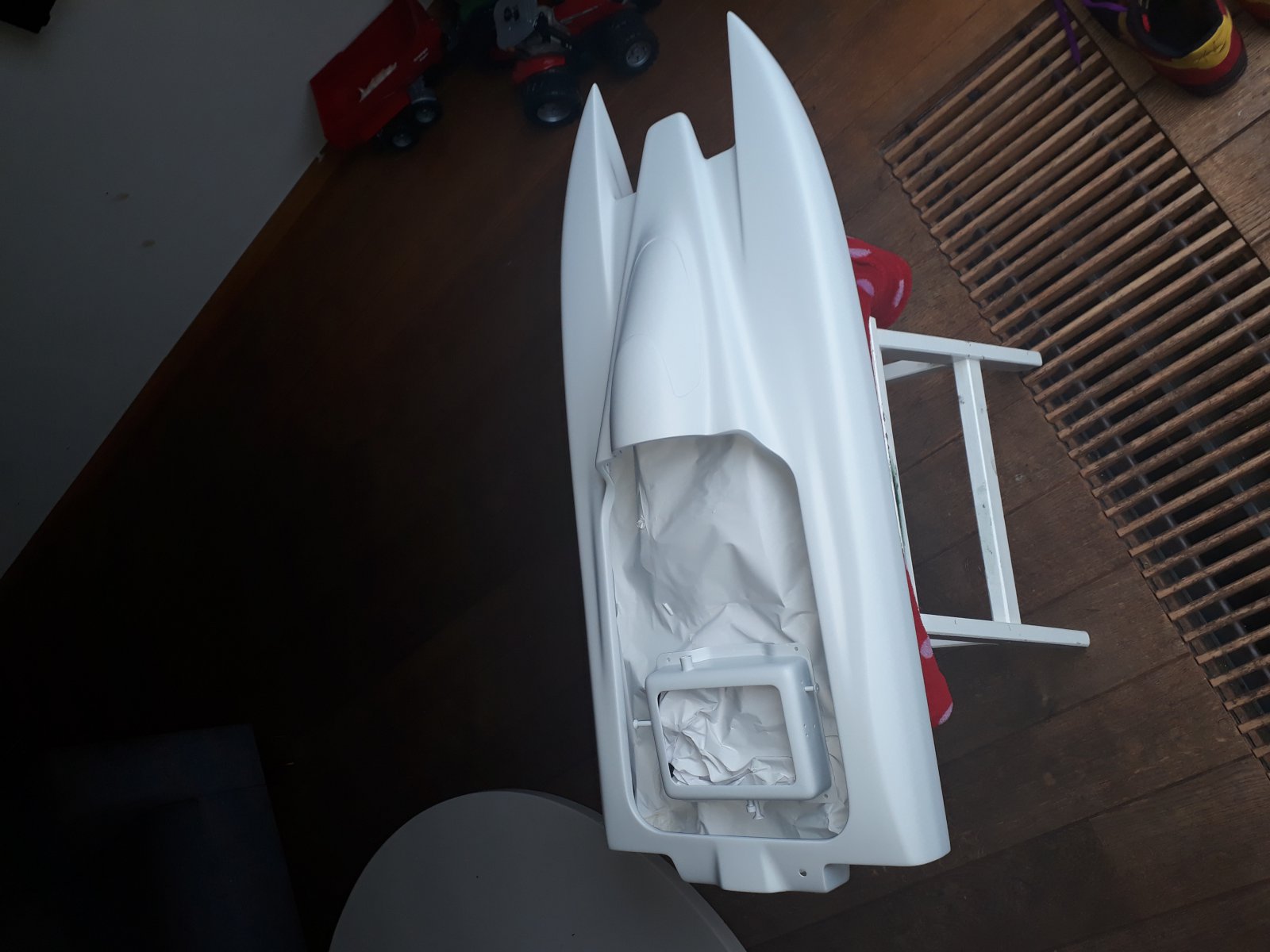

Ennnnn....lekker mooi wit is ie nu. Gaat fijn zo. Nu afplakken en dan op naar de volgende kleur. Nog ff volhouden dus. Pffff ...vind dit altijd nog wel de grootste klus maar ja....wil ,m ook echt netjes maken .

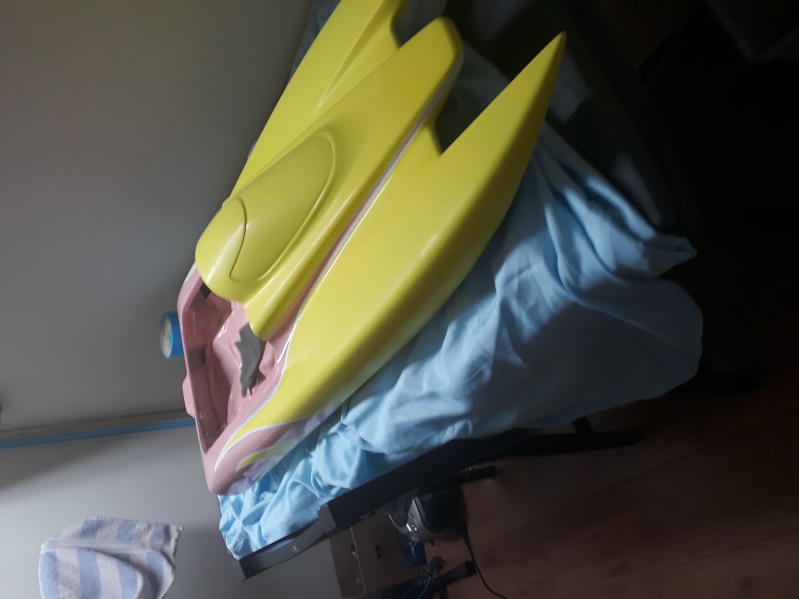

Ooohh ,dat is beginners geluk haha. Grapje hoor. Nee hoor Eric,het kost heel wat tijd en meetwerk .ik heb het zo gedaan. Eerst een kant belijnd met 3mm fineline tape. toen een papieren mal gemaakt van die belijnde kant.deze uitgemeten op de andere kant.de fineline erlangs heen getrokken ,nameten klaar. Je moet er wel op letten dat je af een kant meet. Ik heb alles gemeten vanaf de achterkant. Als je dat anders doet heb je veel verschil en maak je het jezelf niet makkelijk. Maar ja... Zoveel mensen ,zoveel manieren wellicht. Voor mij werkt dit super. Woensdag ga ik naar de spuiterij dan is ie in de middag droog voor de verdere afplak werkzaamheden. Ik verklap nog niks maar hij word als een lekker snoepje .een kleuren bom. Enkel lichte prachtkleurtjes .ik zeg ....tot woensdag (hoop ik )

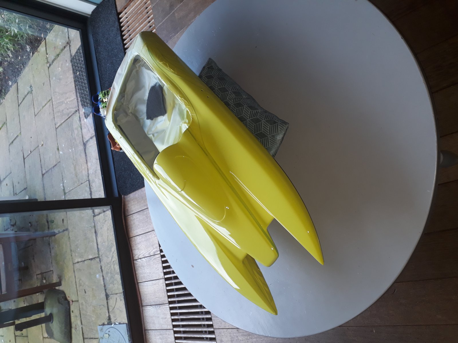

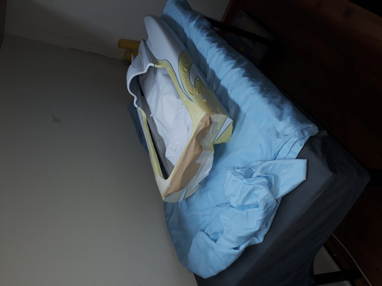

Helemaal ingepakt en wachtend op de kleur naast zijn broer. De verf in het blikje op de voorgrond is kleur een Spannendddddd....

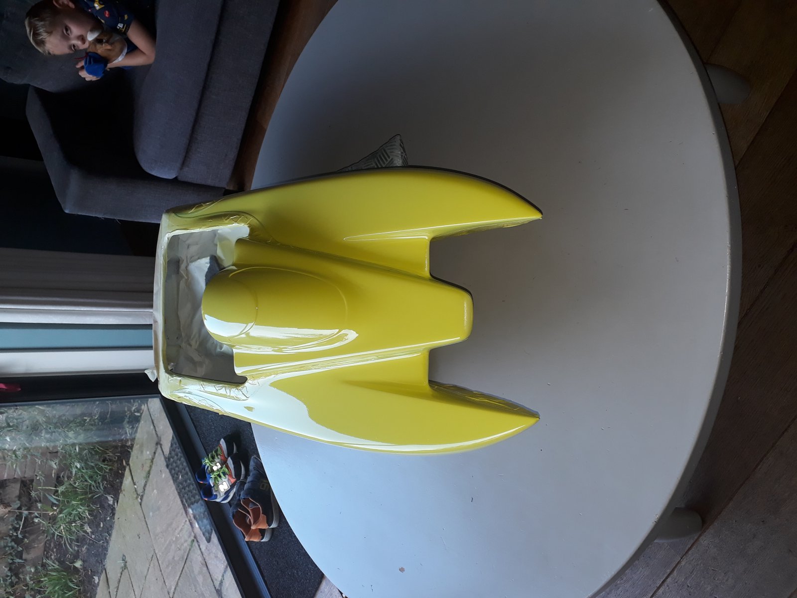

Haha, nee joh maar technisch wel. Ben nu met spuitwerk bezig. Best klusje en veel geregel maar komt wel weer goed.leuk om je te horen . Grt tom

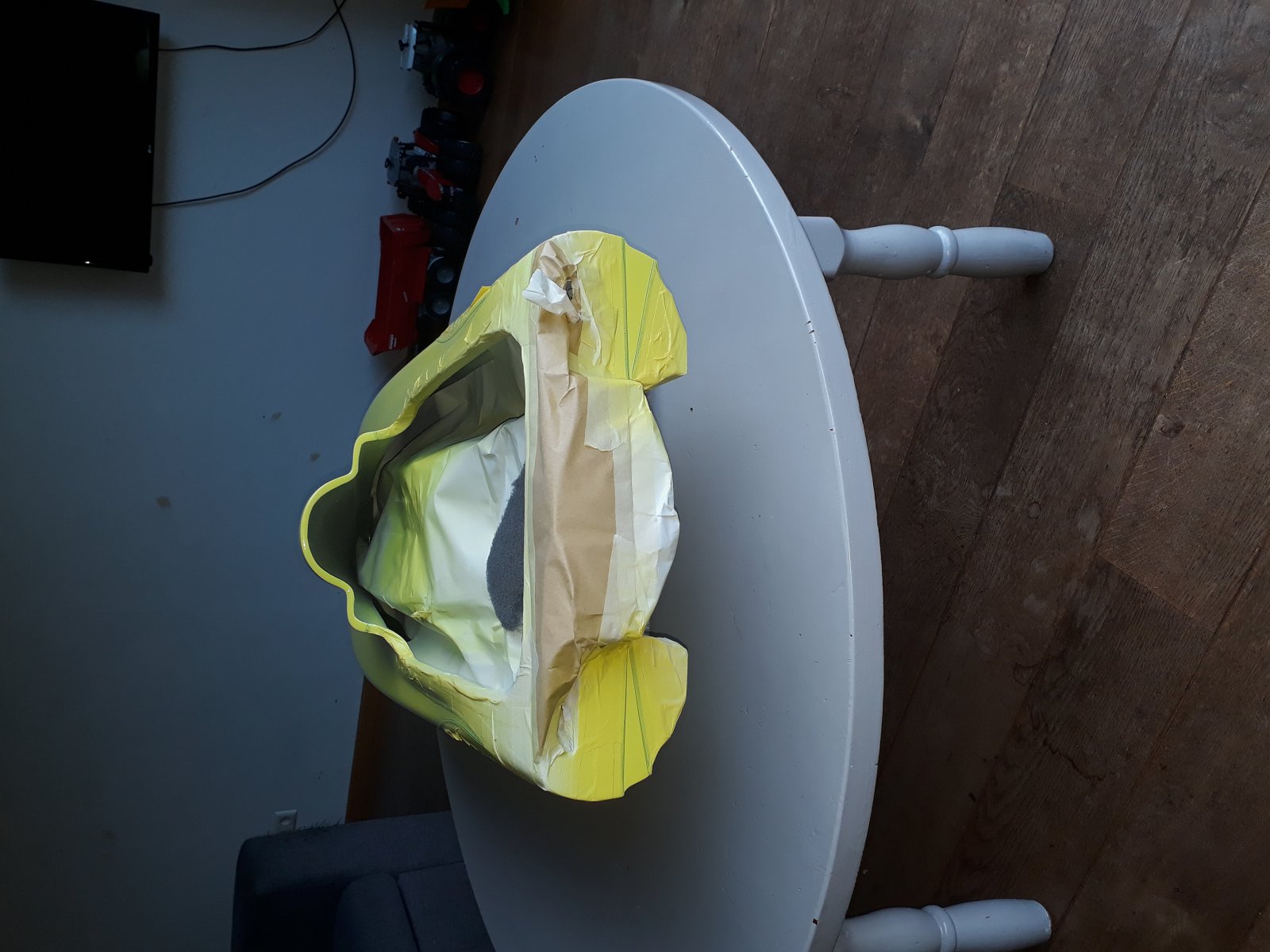

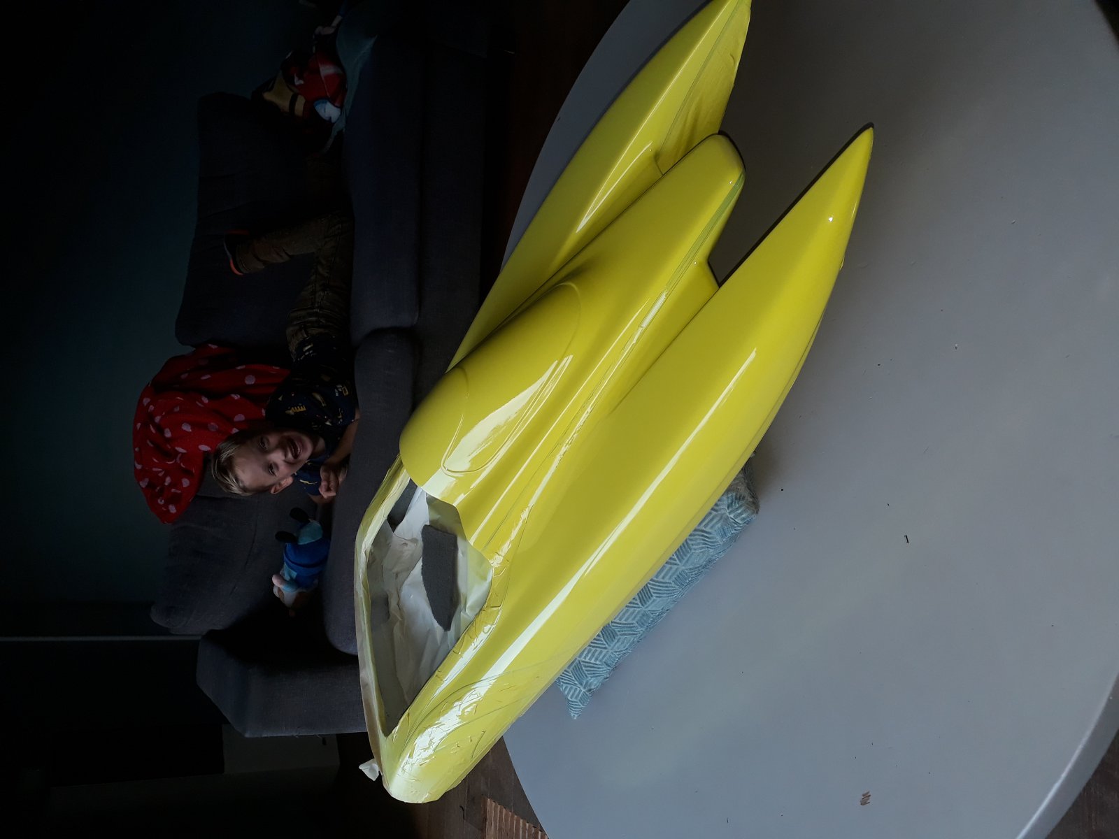

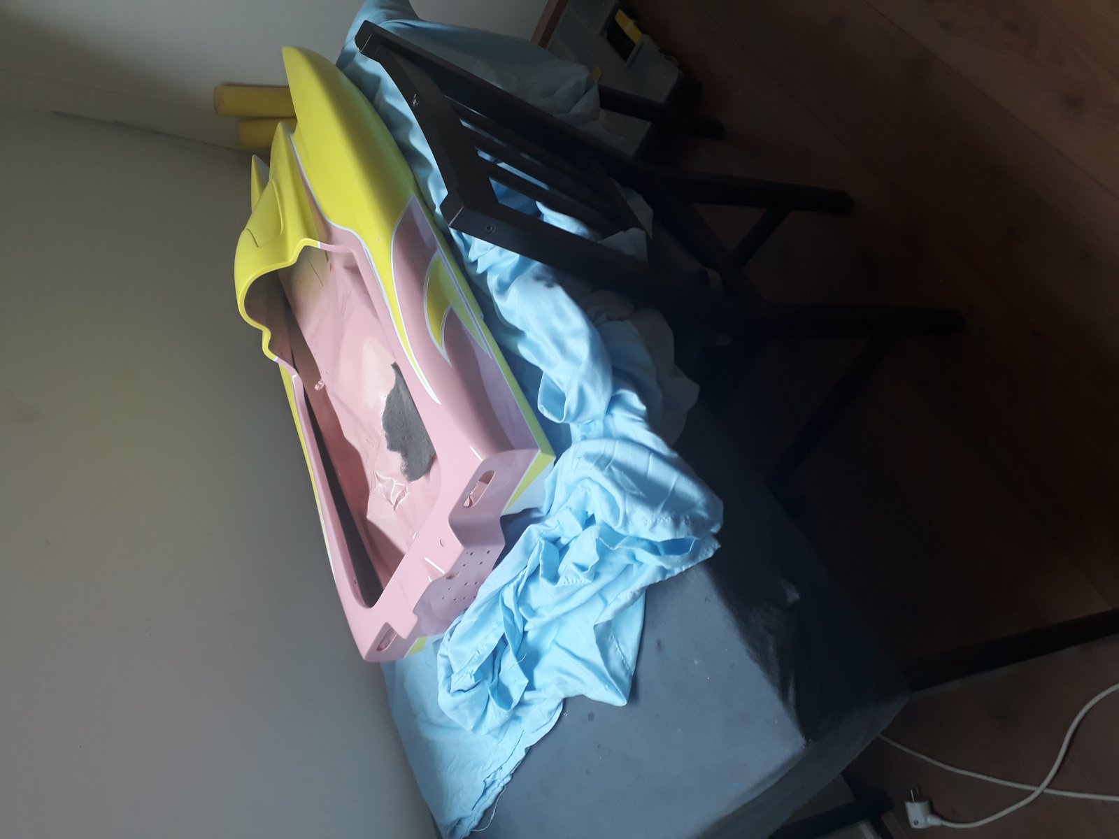

Yeahhhhh... super al zo. Even een nacht drogen en dan morgen ga ik,m uitpakken .opruwen en op naar kleur 2

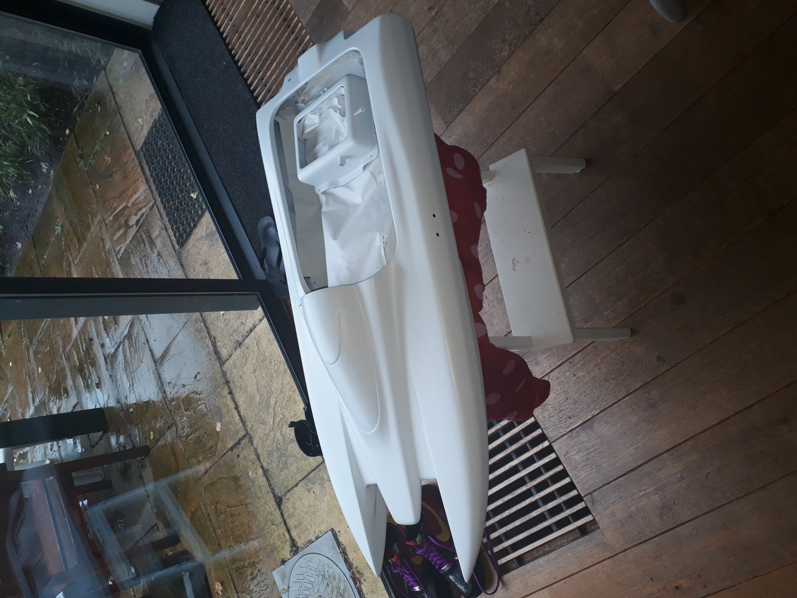

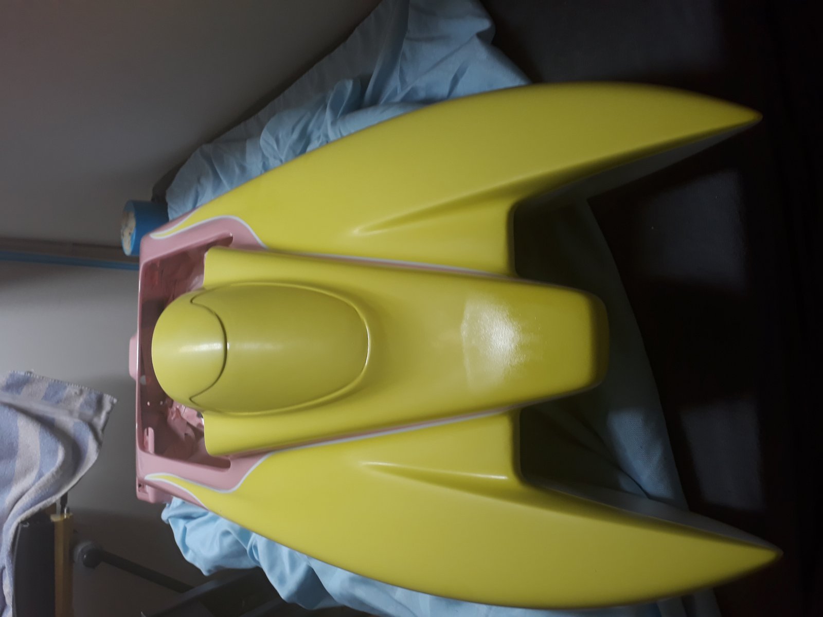

Haha ja banaan geel inderdaad. Deze kun je niet pellen hoor de kleur is toch beter als dat ik dacht Precies goed zo. Hij is al weer afgeplakt en staat al klaar voor kleurtje 2 Als die er op zit spuit ik de puntjes nog en het raampje . Dan eens meten voor stickertjes. Update volgt volgende week Grt tom
Geel vind ik mooi Tom maar die andere kleur is niet mijn smaak hahaha maar als jij er maar blij mee ben !!
Dat andere kleurtje lijkt rechtstreeks afkomstig uit de dentale industrie... maar met een laag blanke lak zal het er wss beter uit zien.

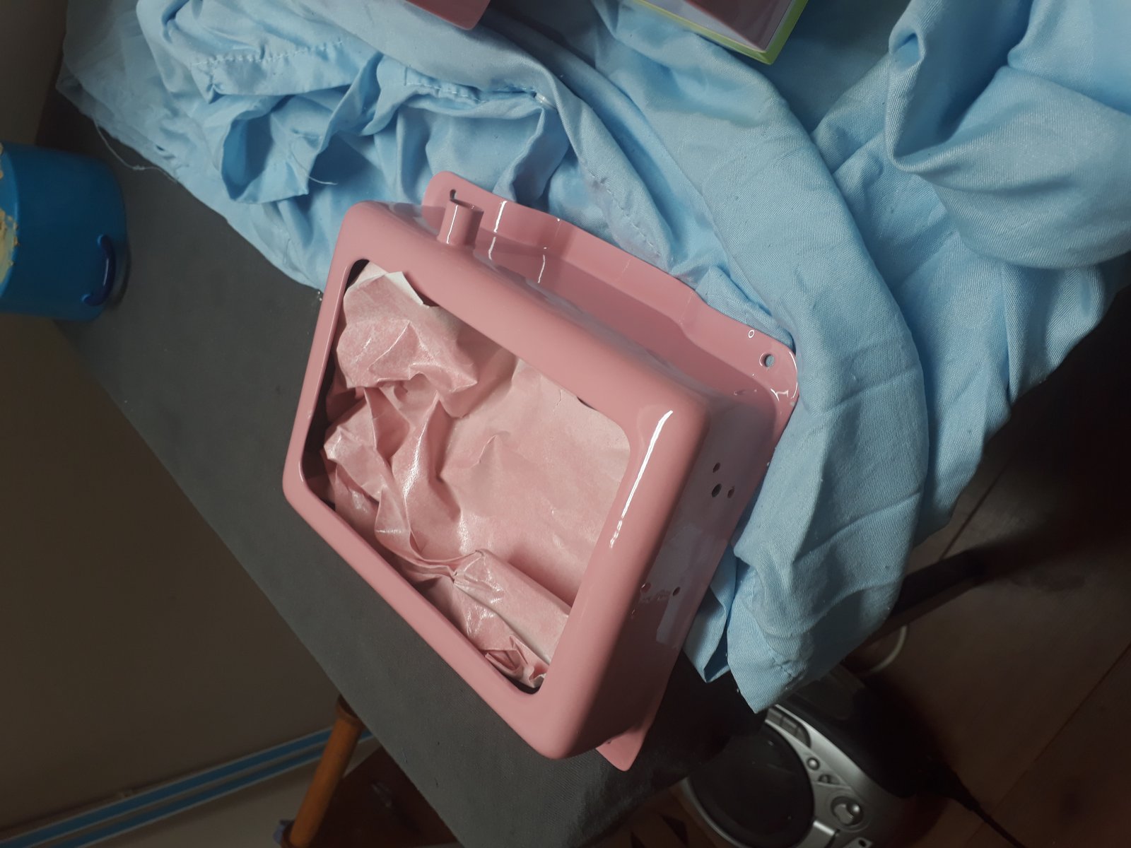

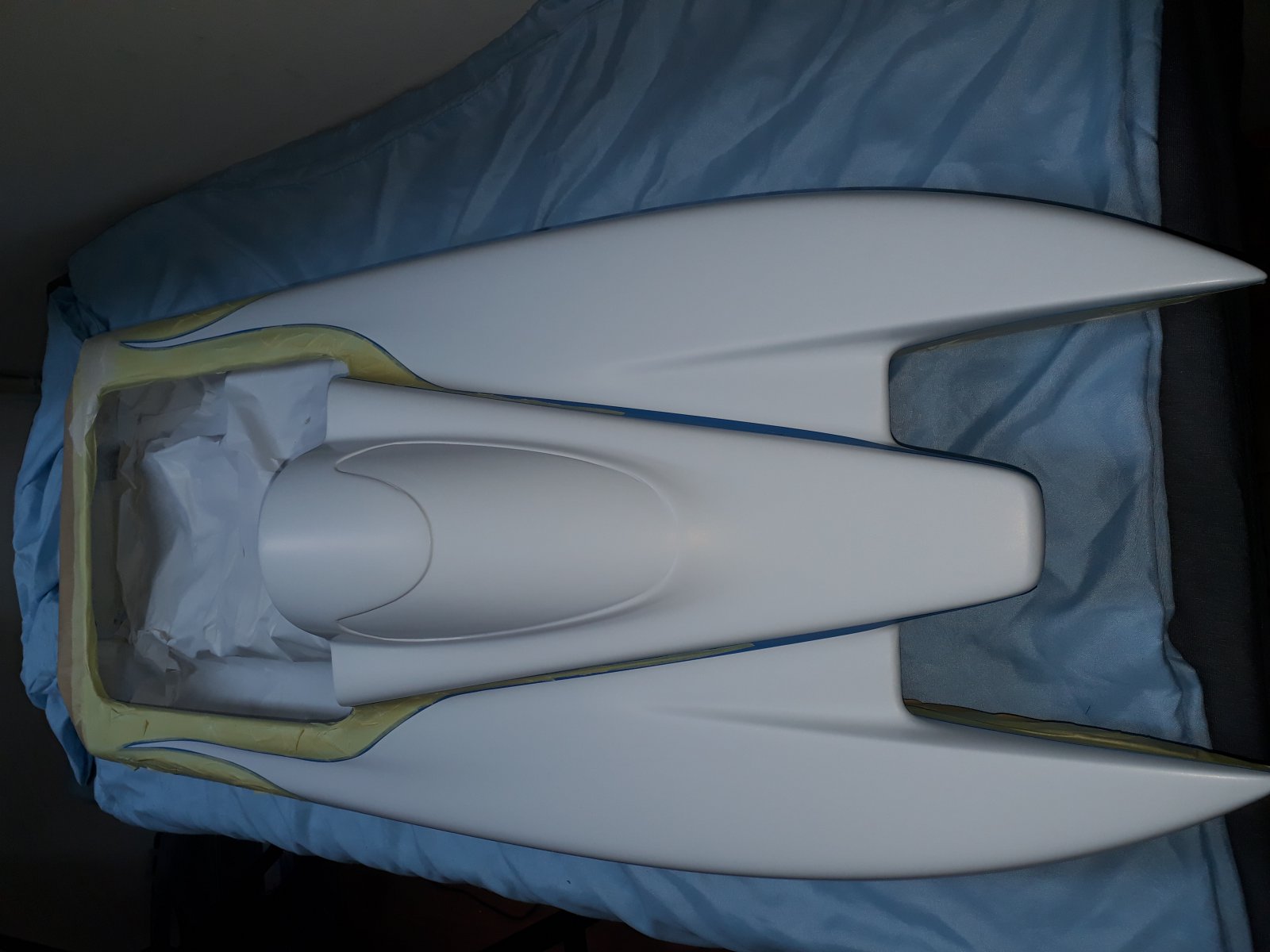

Ben zelf wel weg van dat roze.lekker snoeperig haha Heb alle kleuren opgeruwd en er komt na het stickeren nog inderdaad blanke lak (laat ik niet discrimineren) kleurloze lak op puntjes zijn ook gereed en alle nare plekken van het afplakken zijn gerepareerd .ik moest,m laten staan helaas eerst maar weekendje drogen .gr tom
Ben trouwens dik 10 uur lang bezig geweest met meten en afplakken van de puntjes. Viel mij zwaar dat stuk maar goed.. beter in een keer goed aanpakken natuurlijk. Dan maar ff afzien
Ja dat weet ik wel Tom dat jij dat mooi vindt hahahha ziet er wel strak uit ben niet anders gewend van jouw !! bij mijn zijn ze niet zo mooi maar lopen doen ze wel hahah
