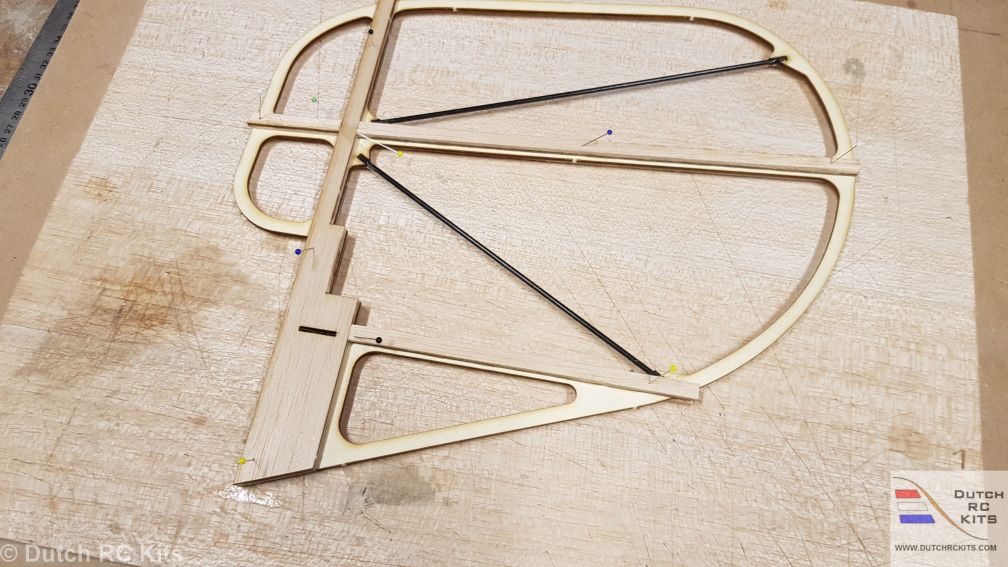

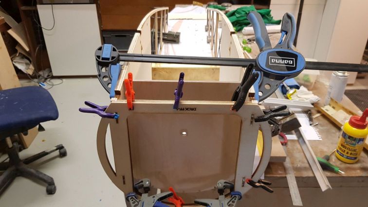

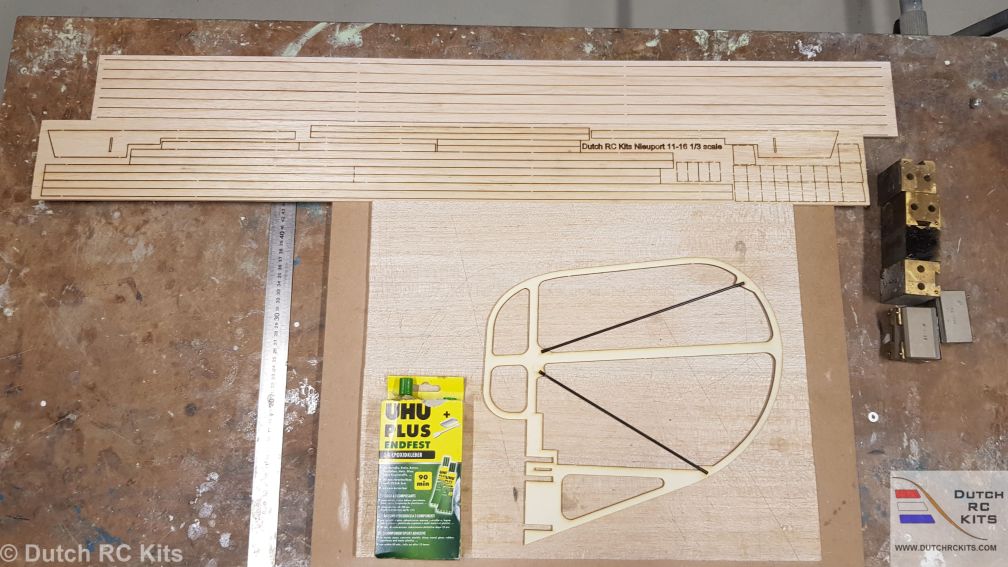

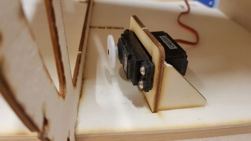

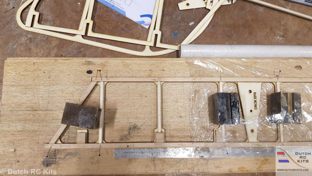

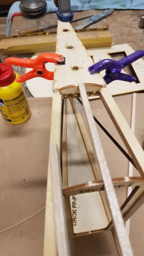

Toch maar een verslag op het MBF. Ik ben bezig met de eerste prototype. bouw van de nieuwe Dutch RC Kits Nieuport 11 of 16.
Hier wat foto's van de bouw tot nu toe.

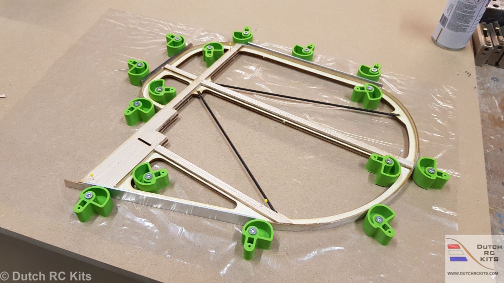

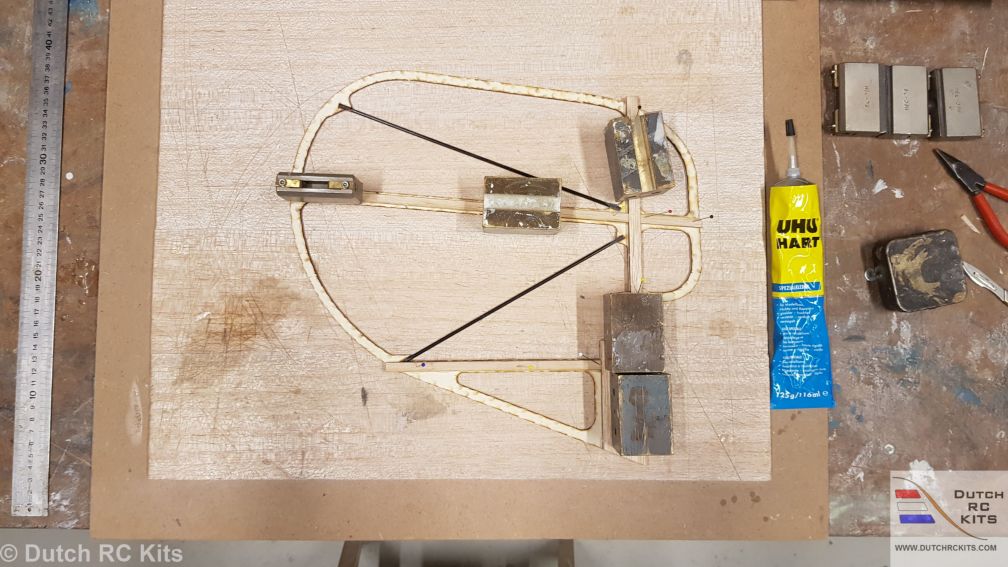

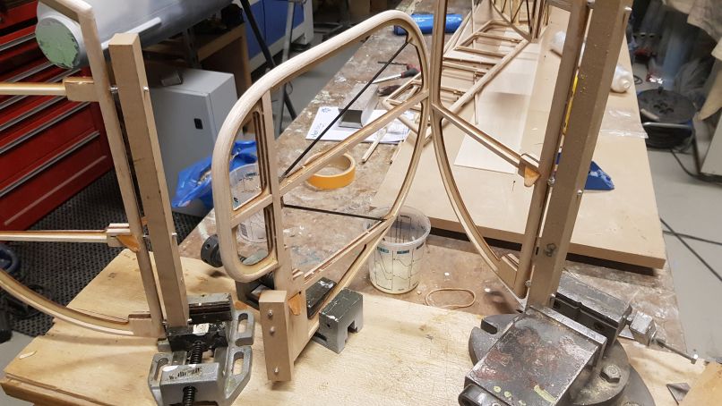

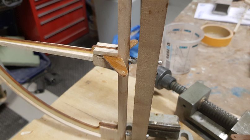

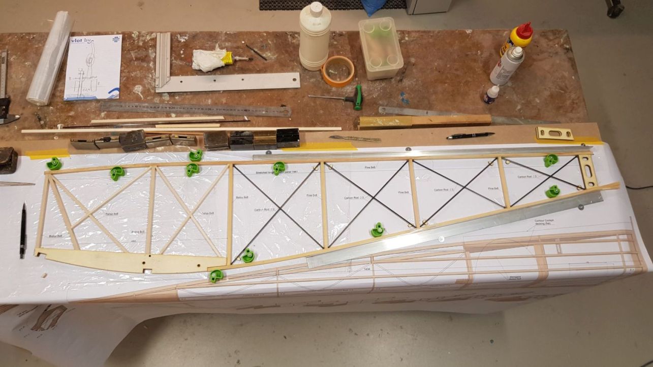

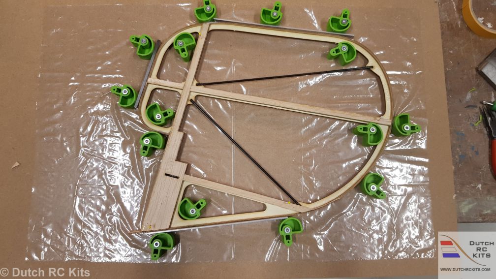

Jan, dit zijn excenter klemmen. Hiermee kan je bv latjes opspannen.
Hier gebruik ik ze voor het lamineren van 5 lagen 1.5mm. Omdat ze excentrisch zijn zullen ze klemmen als je ze gaat draaien.
Ze worden vastgezet met 1 centrale schroef.
In mijn web shop is een link om de STL te downloaden zodat je ze zelf kan printen maar natuurlijk ook in de verkoop.

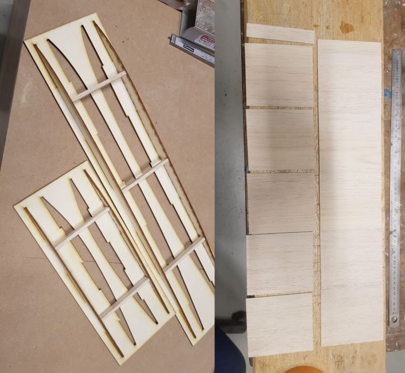

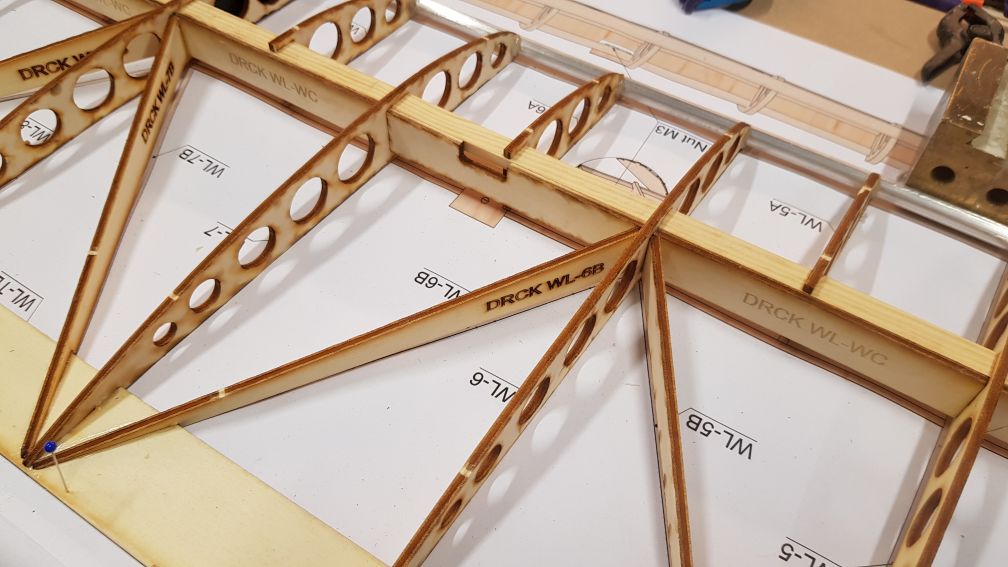

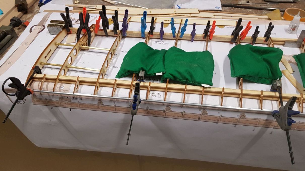

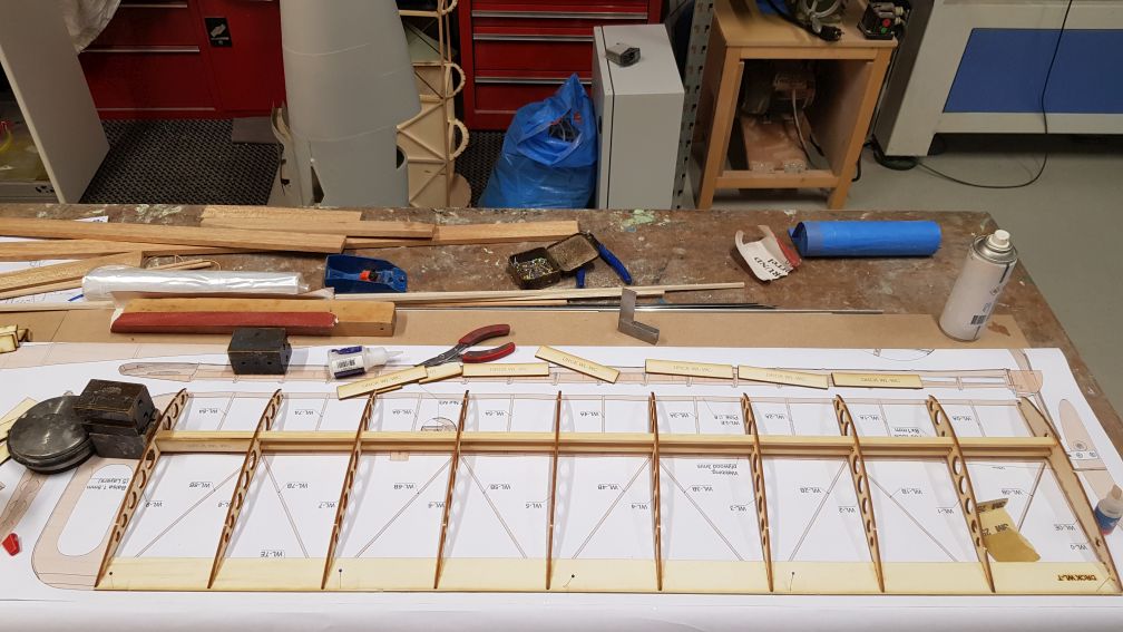

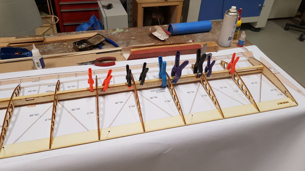

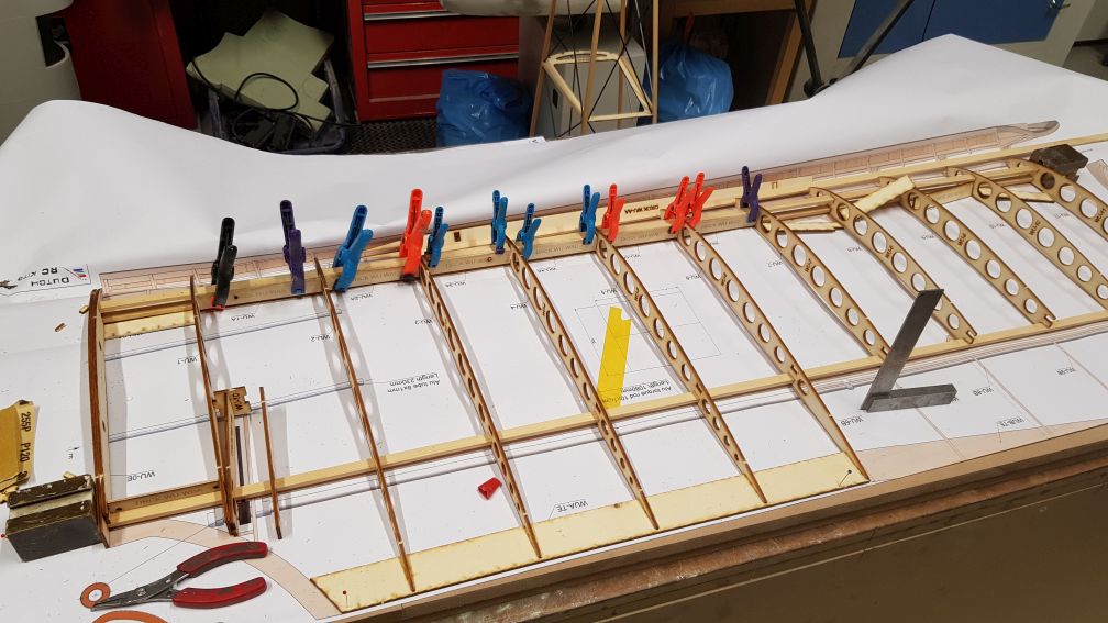

Vandaag weer een boven vleugel helft gebouwd. Schiet lekker op.
Alu neuslijst is 37gr zwaarder tov carbon buis dus op het totaal gewicht geen probleem.

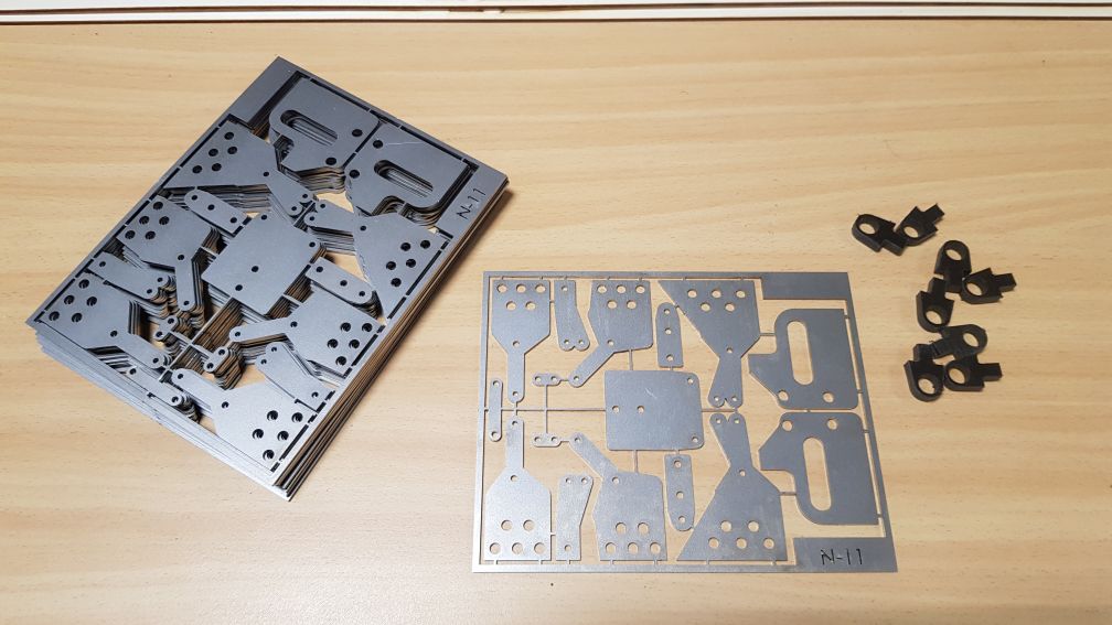

Vandaag toch besloten om de metalen delen van 1.5mm te gaan maken ipv 2mm wat toch overdone is.
Ook de zwarte nylon scharnieren worden nog bekeken of ik ze frees of op de 3D printer maak. Maar dat komende weken.

Hallo Ray ,
Leuk project om te volgen.
Ik zie dat je Tailorsteel ook ondekt hebt.
Wij laten daar al vijf jaar alle metalen ondedelen laseren.
Ik heb ook al diverse onderdelen voor mijn modellen laten laseren.
Deze onderdelen zijn allemaal gemaakt van 1 mm RVS.
Dat is sterk genoeg.
Ton
Hoi Ton,
Ook ik gebruik 247TailerSteel al een jaartje of 5 in mijn dagelijkse werk. Leuke club, snelle levering.
Ik denk dat 1mm normaal ook genoeg moet zijn maar je hebt van die bouwers die alles kapot krijgen vandaar dat we hebben besloten om naar 1.25mm te gaan ipv van 2->1.5mm:)
Deze worden nu gemaakt zodat ik met de kerst alle struts kan klaar maken en de vleugels op het model kunnen.

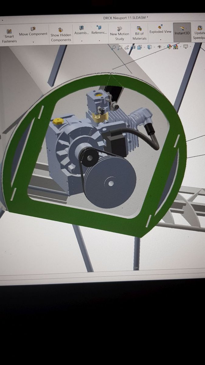

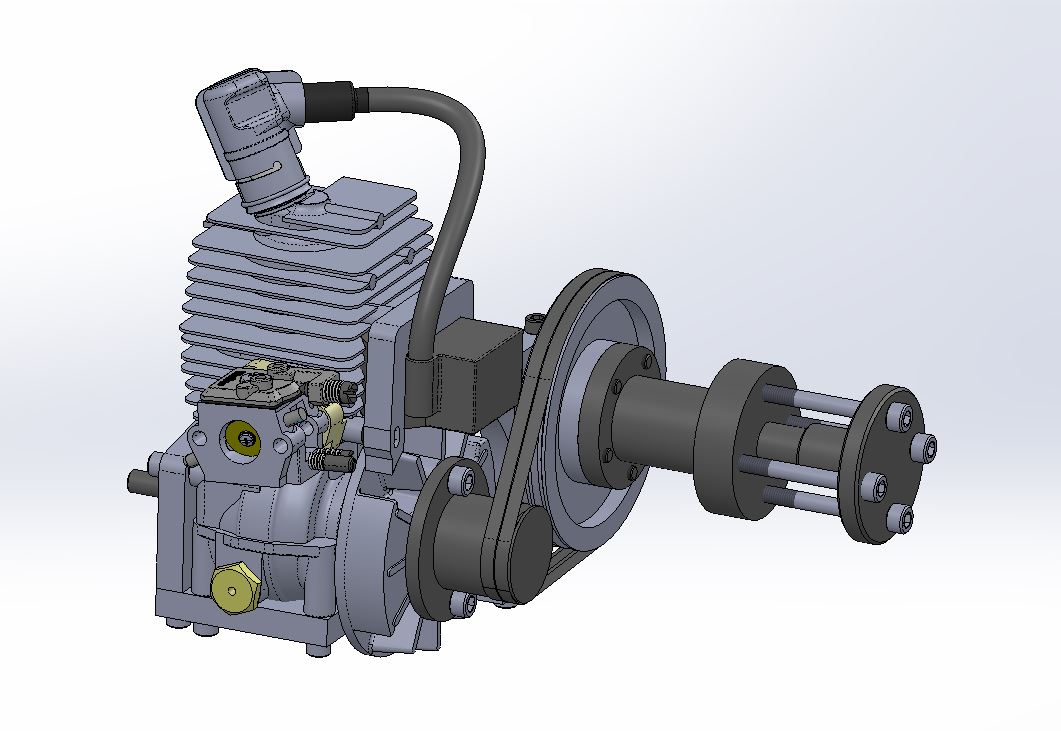

Naast dit komt er een eigen ontwikkelde vertraging alla TC er op. Hij is compacter zodat alles binnen de kap blijft.
De onderdelen druppelen binnen en ik had verwacht deze aan het einde van dit jaar te presenteren. Of dat gaat lukken weet ik niet.
