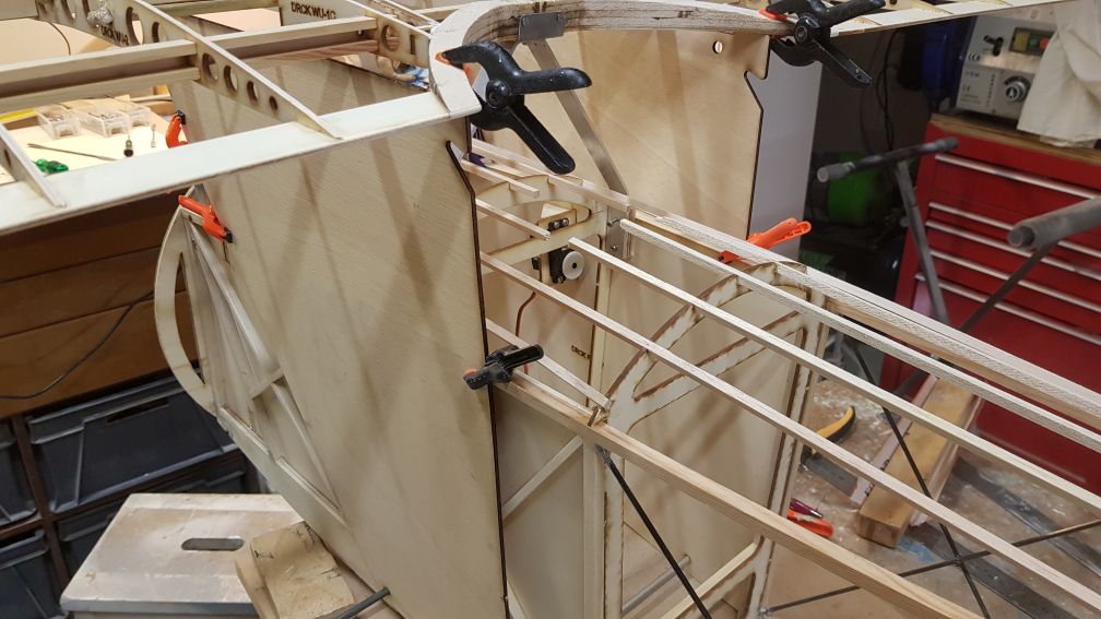

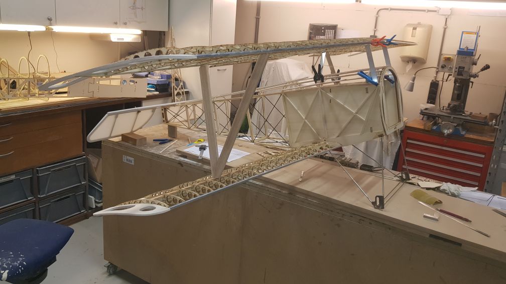

En weer een stapje verder.

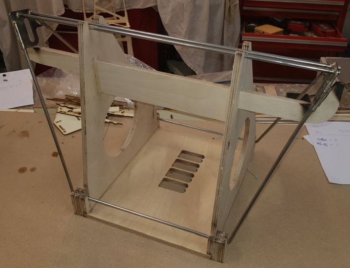

Wow, je hebt er lekker de vaart in Ray
De mal voor je landingsgestel ziet er ook solide uit
Mooi om te volgen :thumbsup:

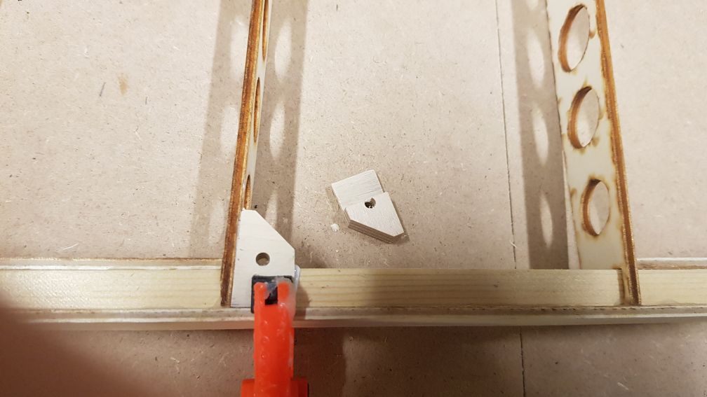

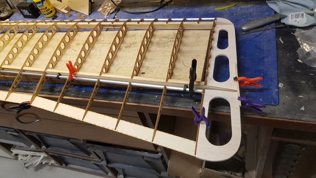

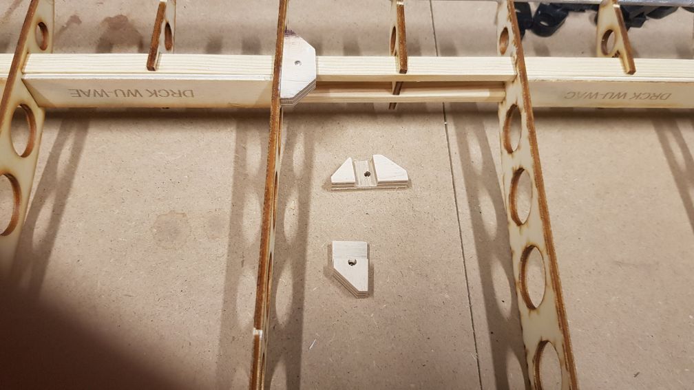

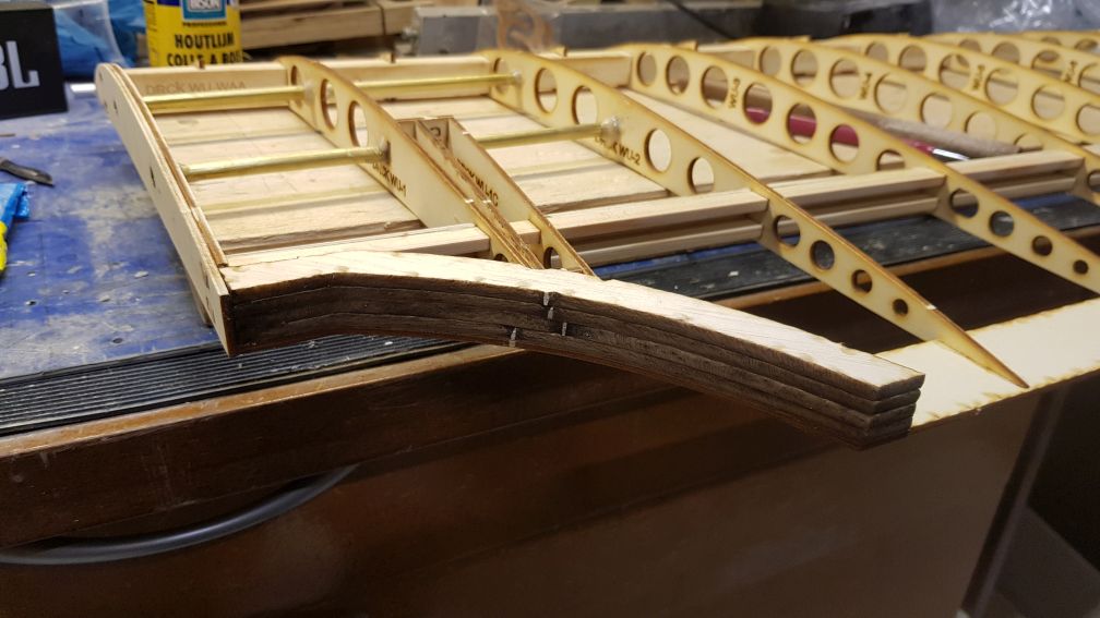

Op de frees de versterkings blokjes gemaakt waar de inslagmoeren voor de struts in komen. Als de moeren verlijmd zijn kan ik de laatste webbing plaatjes verlijmen en dan is de onder vleugel op wat schuur werk klaar om te bespannen. De boven vleugel worden de ailerons in past gemaakt maar dat met de kerst dagen.
