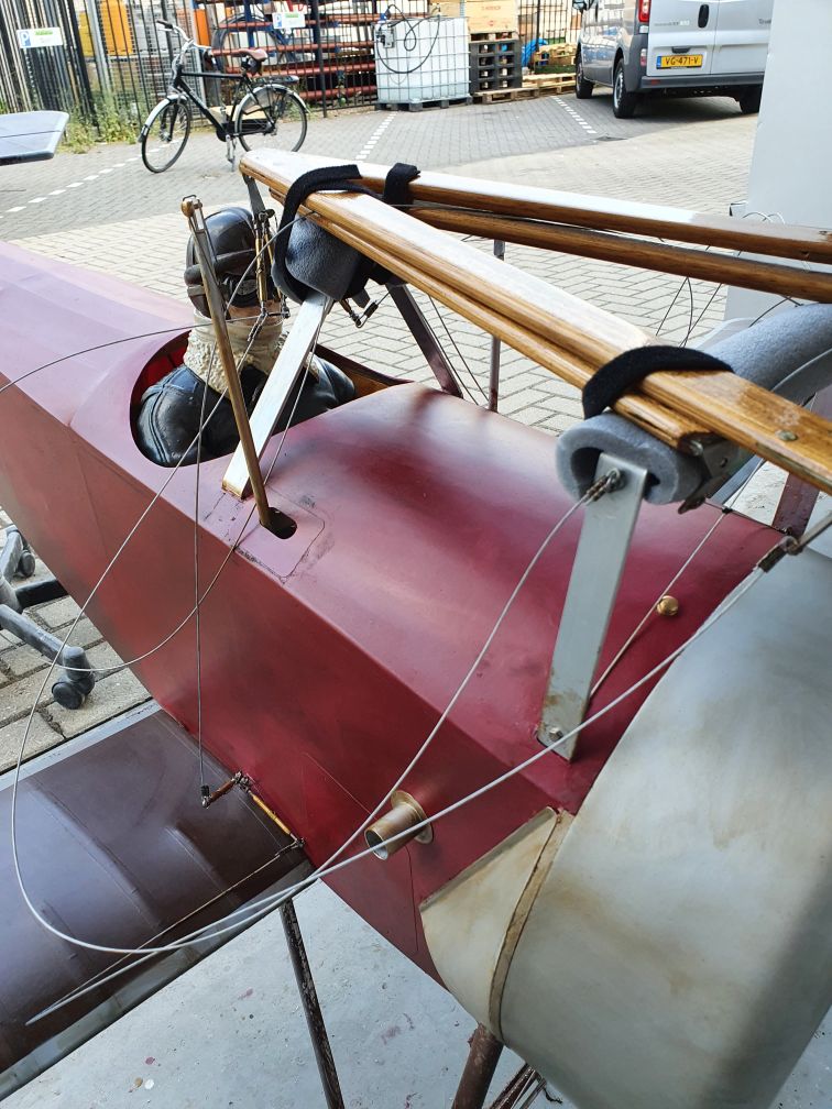

Vandaag maar eens een oplossing bedacht voor de snel connectie van de aileron horn in de boven vleugel en de stootstang vanuit de romp. Dit moet gaan werken.
De veronderstelling is dat dat 'draad' (?) voldoende klemt, en zichzelf niet loswerkt/los strilt?
Wel een elegante oplossing.
jan.

@jan, ja de draad is naar binnen gebogen zodat hij een verende werking krijgt. Ook de draad lang gemaakt zodat hij een lange weg moet gaan voordat hij uit het gaatje gaat.
