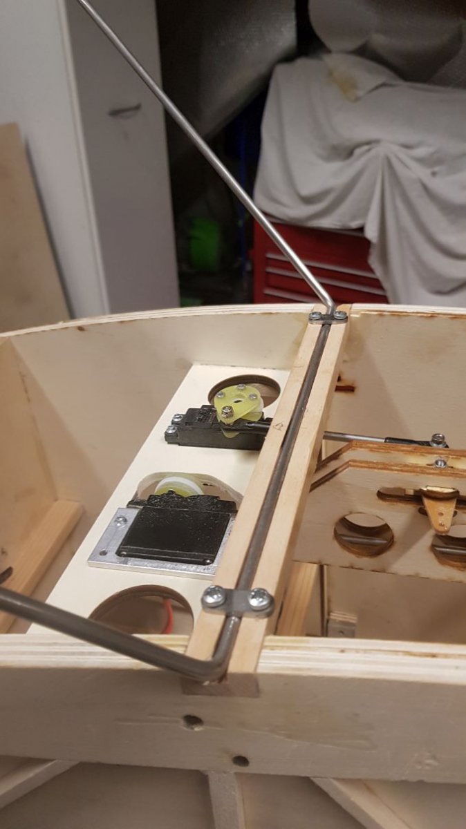

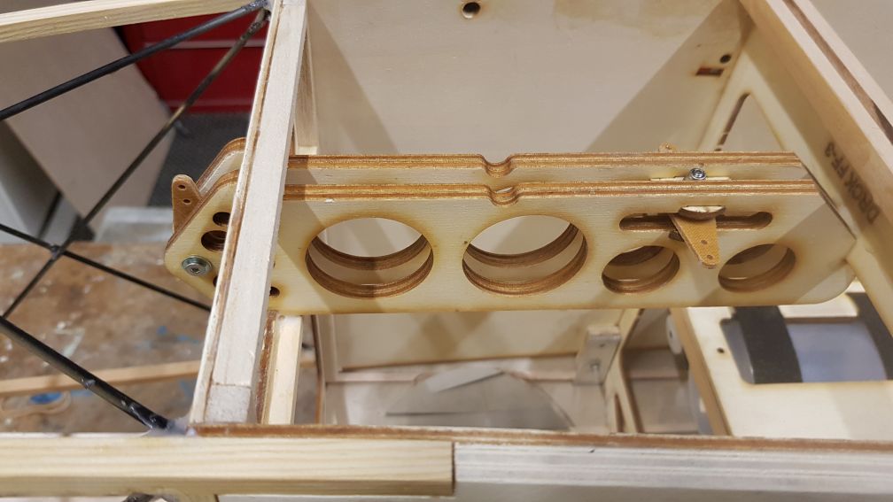

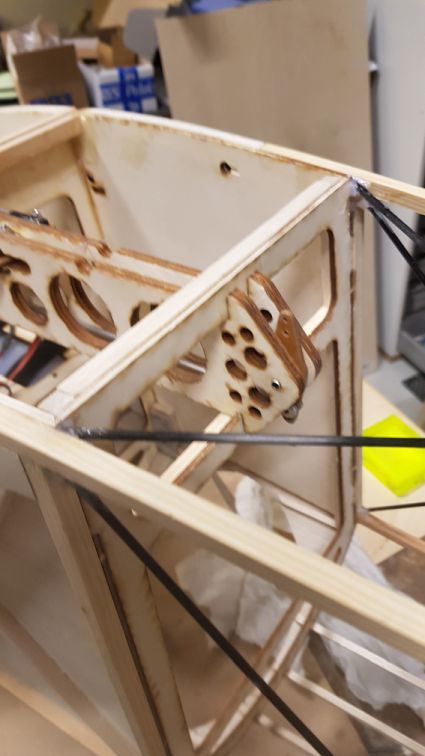

Maar eens de besturing aan de slag.

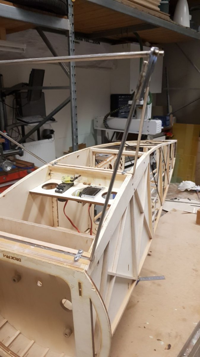

Volgende op het programma:

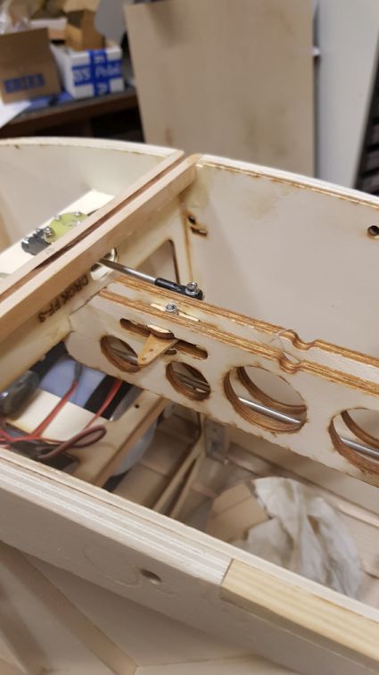

-Stuurkabel naar de staart
-inbouw smoke pomp, ontvanger, accu's en de gas servo.

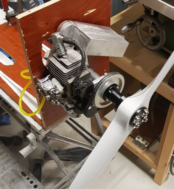

Gisteren gedraaid met de nieuwe uitlaat. Het geluid is dieper/lager t.o.v. stalen versie van TC.

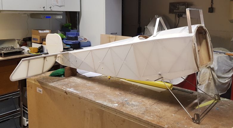

Nu kan hij op de kist om de gas servo te installeren.
Daarnaast het landingsgestel gemonteerd als mede een extra beveiliging voor de stabilo moer.

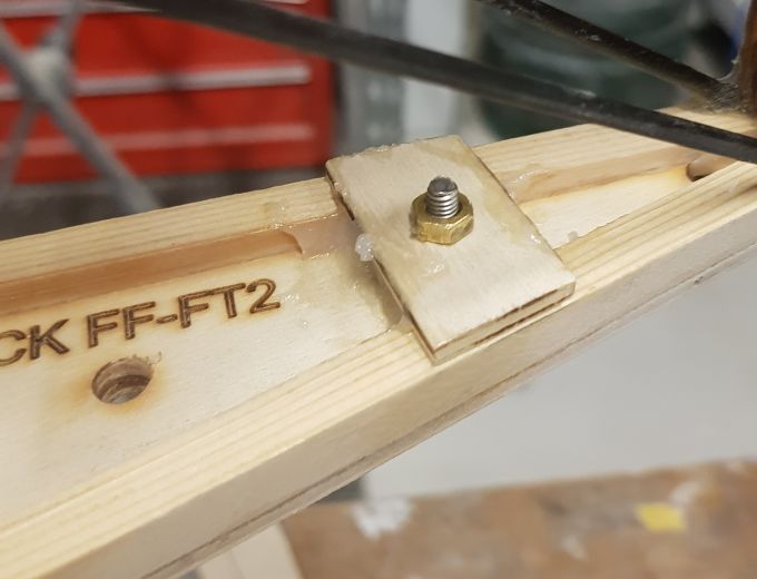

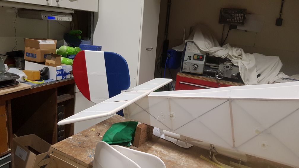

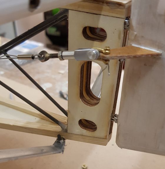

Ook een fout gevonden in het ontwerp. De hoogteroer horns zitten haaks op de scharnierlijn maar moete onder hoekzodat de stuurlijnen beter aansluiten. Dus morgen de hoogte roeren corrigeren.
Toch tijdens het ontwerpen beter moeten opletten.:stout:

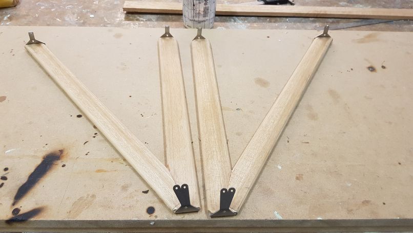

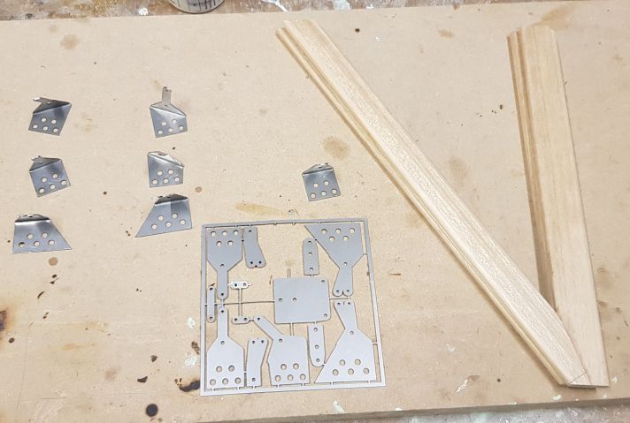

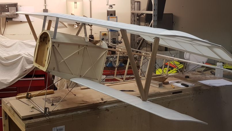

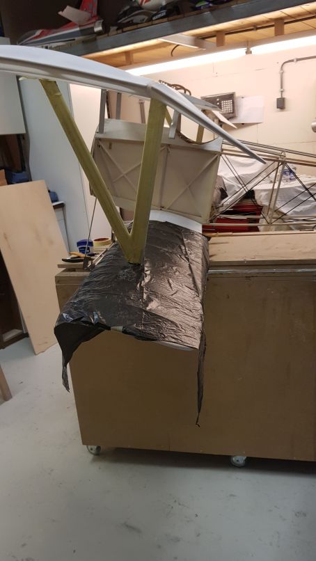

Vandaag de struts gemaakt.
Houten delen had ik reeds een tijdje geleden gemaakt. Beugels op maat gezet in de juiste hoeken.

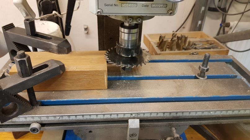

Zaag opstelling.

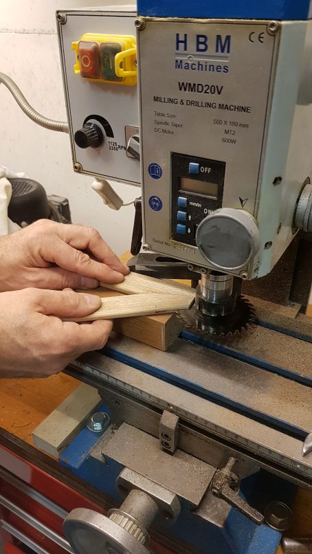

En zagen maar.
Pas perfect
Laatste check.
En verlijmd.
