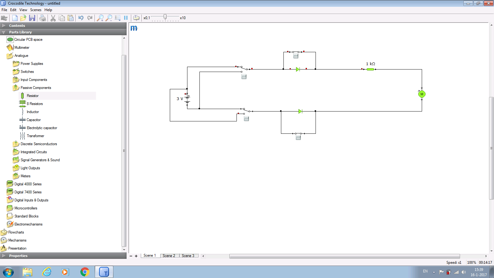

    Hier is hoe ik de schakeling heb gemaakt in crocodile.
    Voor de mensen die opletten zie dat de spanningsbron heb verlaagt naar 3 Volt, dat is omdat er geen 3 A diodes in het programma zijn.
    Dus de diodes branden door tijdens de test.
    Het weerstandje zit er in om te kijken of ik op die manier het toerental van de motor omlaag kon brengen.
    Dus alles werkt ga ik nu kijken bij conrad naar de juiste schakelaars en diodes.
    Later meer Groet Derk
  10. ron van sommeren
    29.332
    0,7volt spanningsverlies over diode in doorlaat.
    (3-0,7)volt en 3kΩ geeft een stroom van hoogstens 0,7mA, daar doe je niet veel mee.
