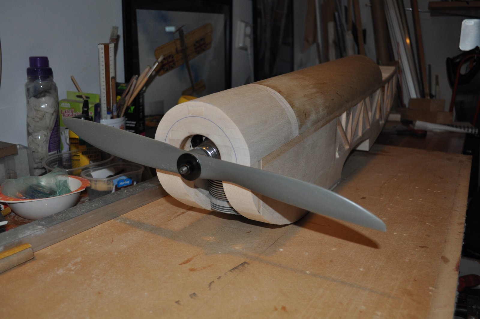

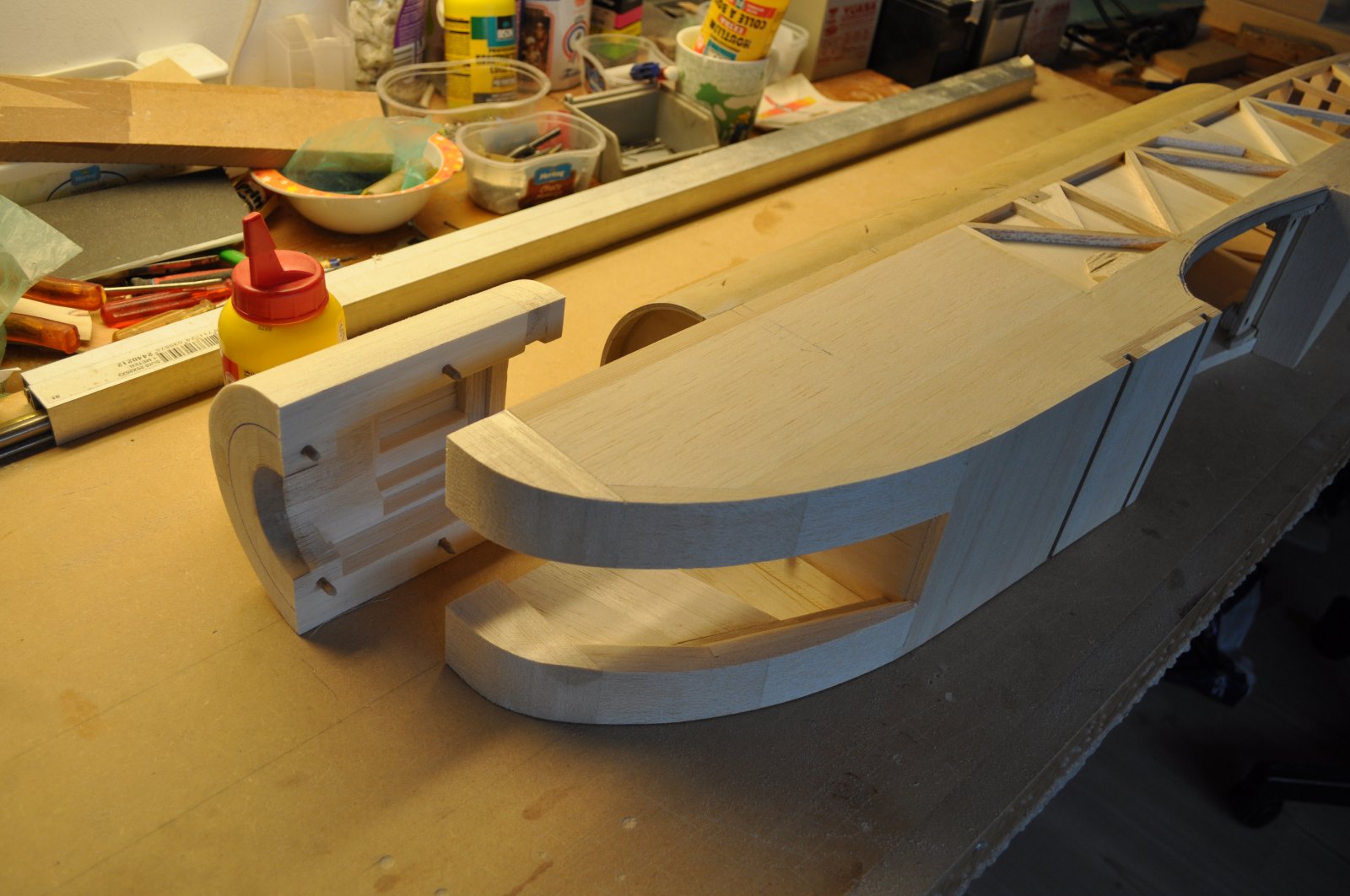

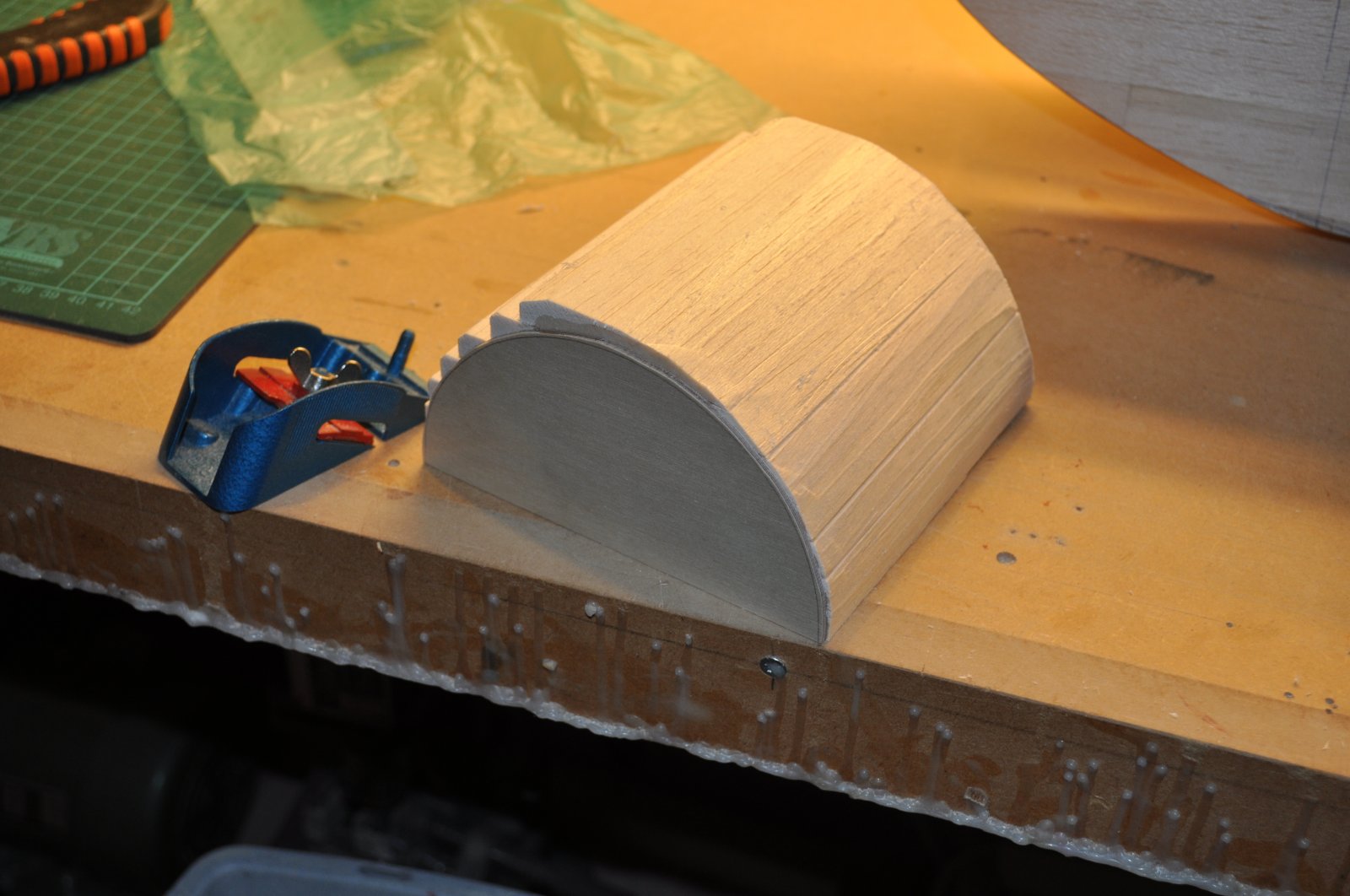

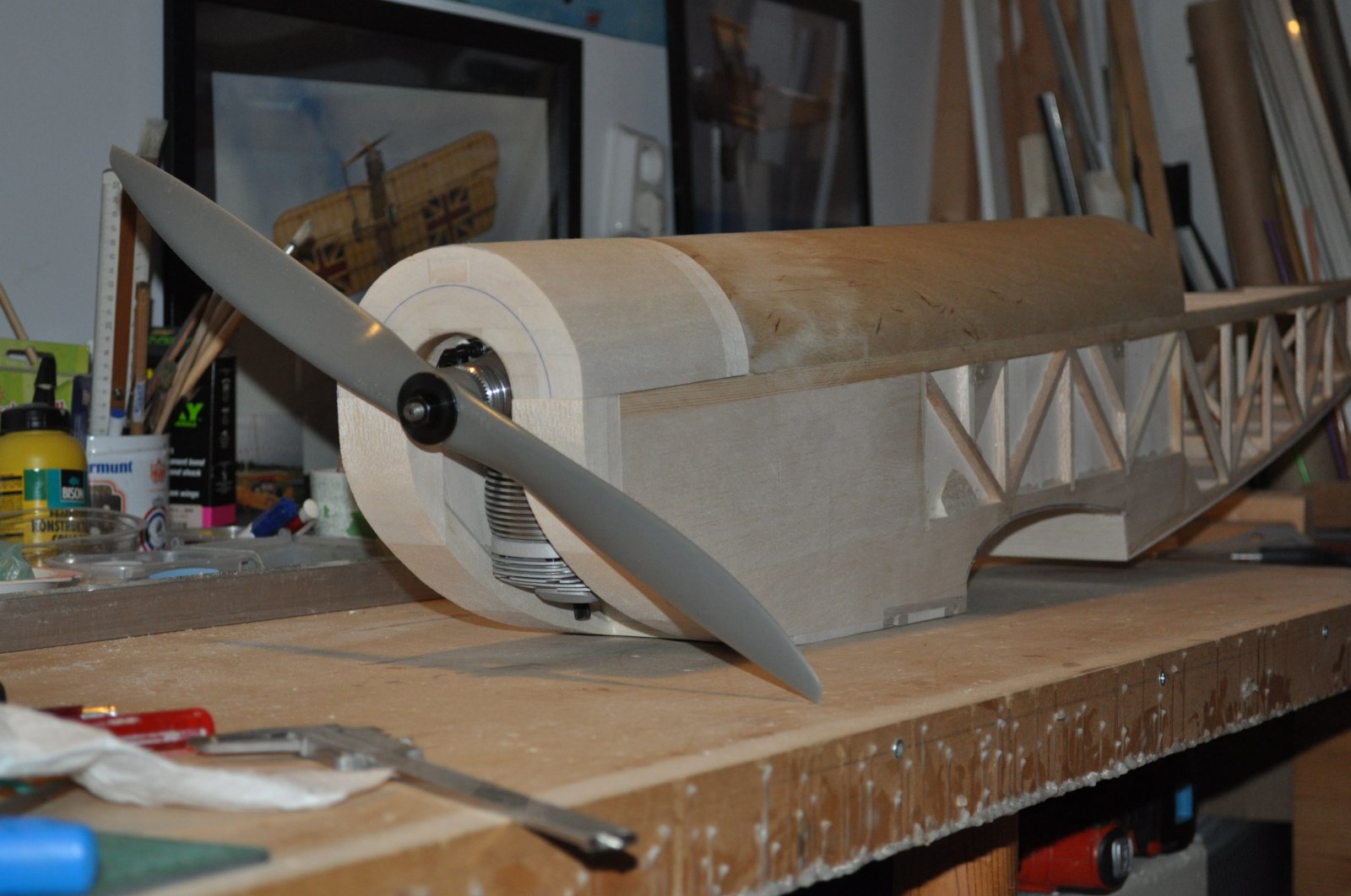

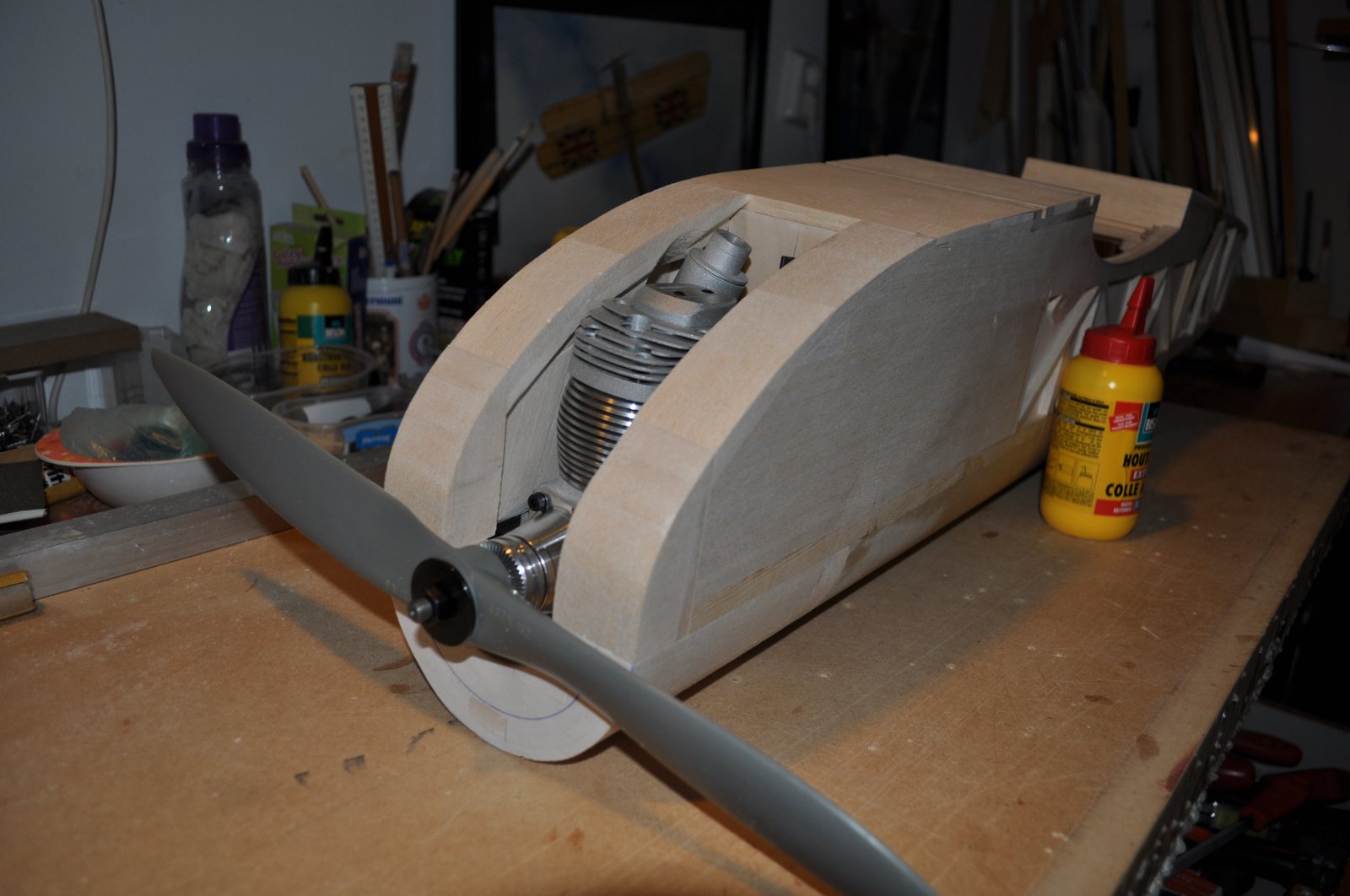

Ben de neus aan het modelleren
Heerlijk balsa blokken schaven en schuren :yes:
Veel foto's weinig tekst ;)
Vind hem met die harde rand eigenlijk wel gaaf zo, afronden is wel vloeiender en minder tik-gevoelig
Maar even een nachtje over slapen
Kier voor de motorkoeling, de Laser valt mooi weg
Groeten, Ralf

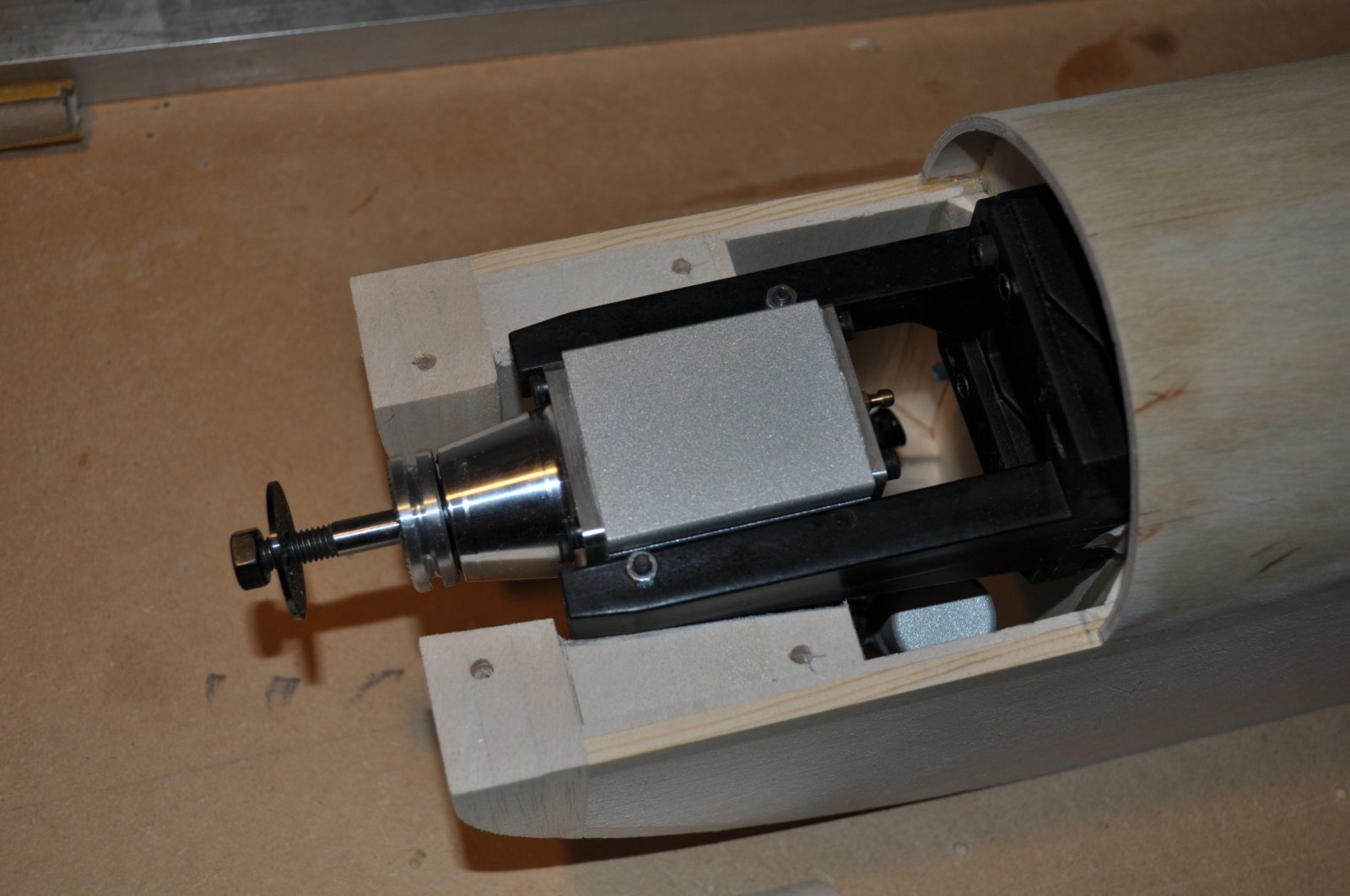

Nu ik definitief besloten heb met de bouw van deze Lazy Ace te gaan beginnen, ben ik ondertussen aan het nadenken wat voor krachtbron ik er op zou willen monteren. Hoewel ik de door jou gekozen Laser 155 geweldig mooi vind, wil ik misschien gaan voor een ASP FT160AR boxer welke ik nog heb liggen. Of misschien toch maar investeren in de Laser of andere motor?
Suggesties zijn welkom.
Groeten, Jeroen
Gaaf Jeroen!
Bij mijn motorkeuze wilde ik ook naar de OS 160 Gemini (jouw ASP is bijna gelijkwaardig), deze OS was echter nauwelijks meer verkrijgbaar.
Of tegen een astronomisch bedrag, zelfs 2e hands nog.
Ik denk dat de Laser net als de ASP 160 een hele mooie match is :thumbsup:
We zien de foto's van jouw bouw graag verschijnen hier :yes:
Groeten, Ralf
Als je die motor nog hebt liggen (en hij is in orde) zou het toch wel zonde zijn om geld uit te geven aan een andere motor.
Je zult wel de neus wat aan moeten passen, denk ik. Die boxer is in elk geval ERG kort, heb ik gemerkt....

Mooi, mooi! Ik vind het lompe van de Lazy erg gaaf en zou inderdaad een mooie scherpe hoek houden. Geeft em nog wat meer body en een stukje zicht op je prachtige afwerking!

Q dank, die scherpe hoeken heeft wel wat ja, zeker in combinatie met die klos balsa voorop
