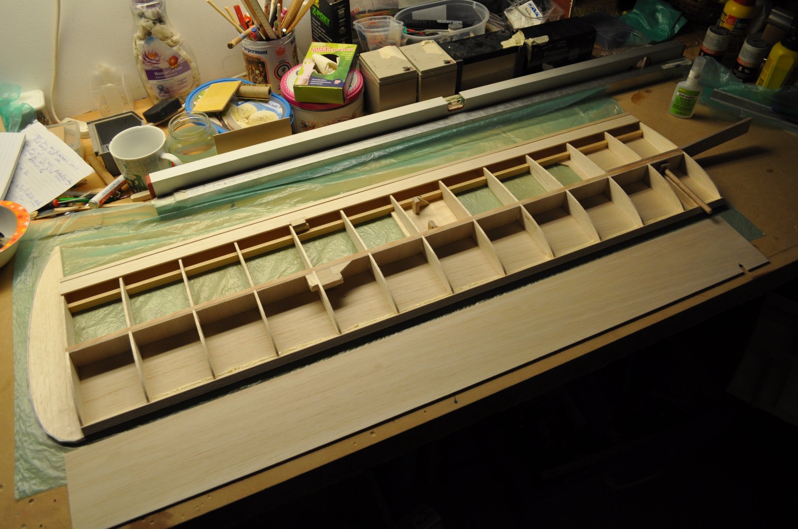

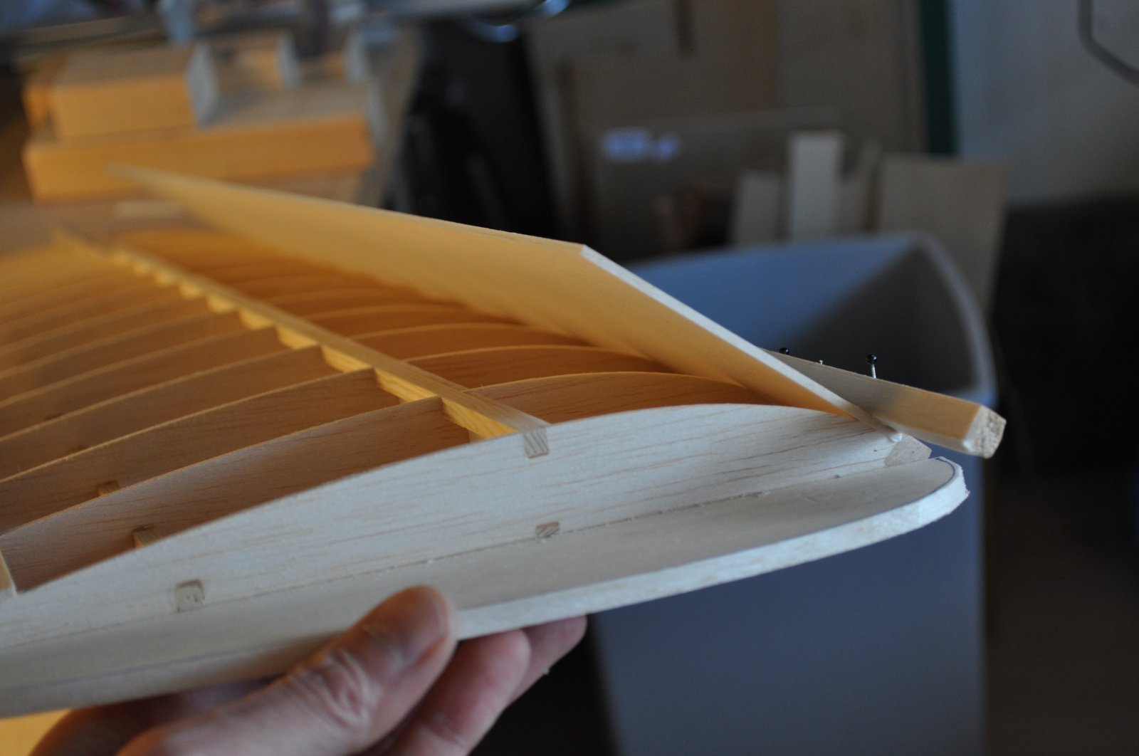

De bovenvleugels zijn inmiddels voorzien van de 2,5mm balsa indekking aan de bovenzijde.
Ook nog wat blokjes ingelijmd voor de bevestigingen
Eerst vastzetten aan de voorzijde
5mm triplex vleugelverbinder erop
Schuren maar en daarna verbinden
Groeten, Ralf

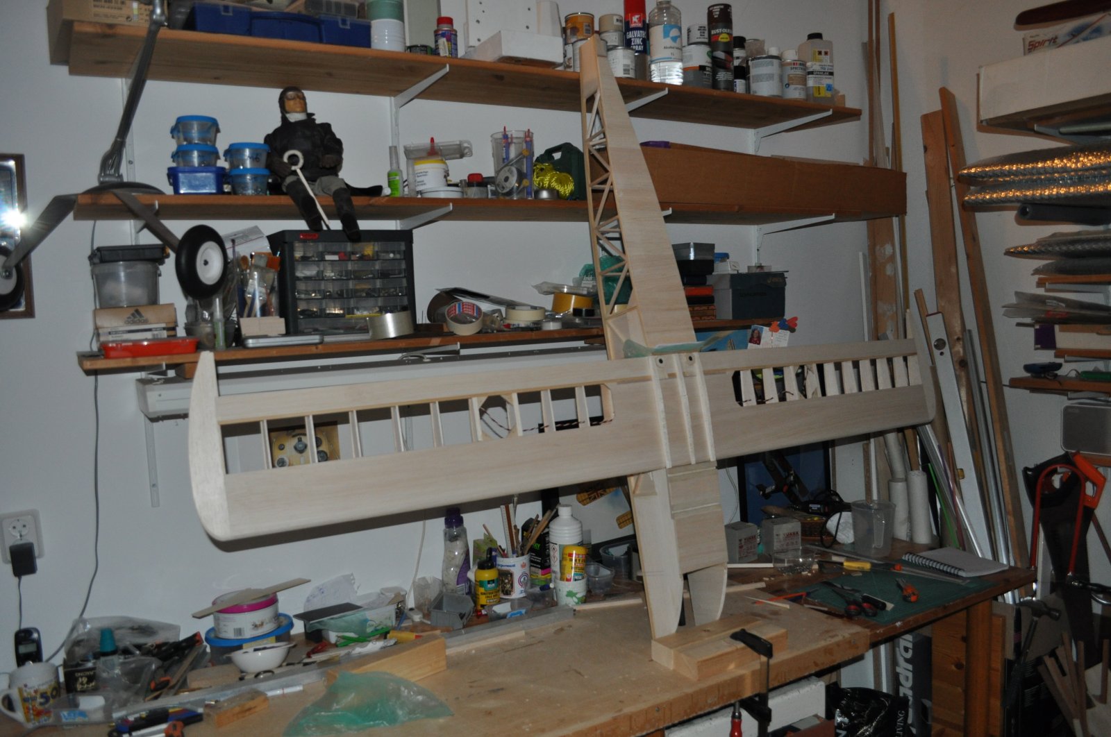

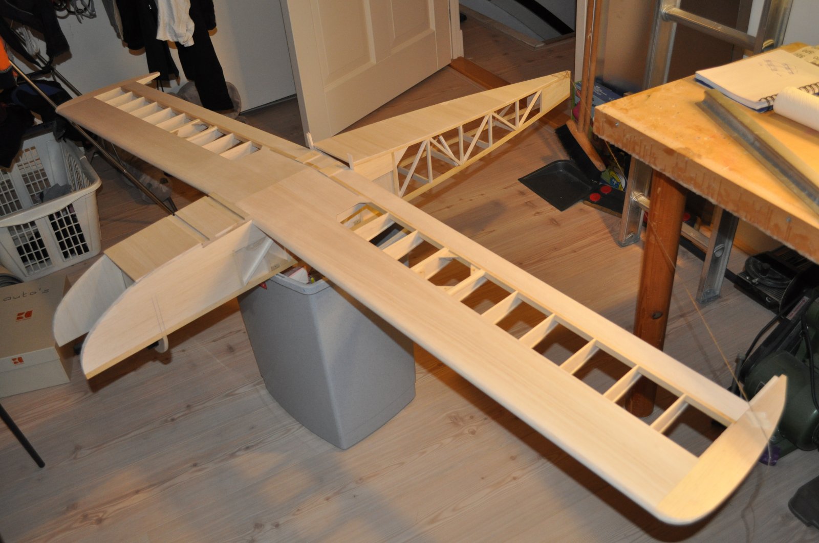

De ondervleugels zijn aan de beurt
De nodige stukjes ingelijmd voor de struts en de vleugelpinnen
Indekking erop gelijmd, de delen kunnen na het schuren aaneengelijmd worden, eerst nog even passen
Ongekend wat deze indekking voor een torsiestijfheid geeft aan de vleugel :eek:

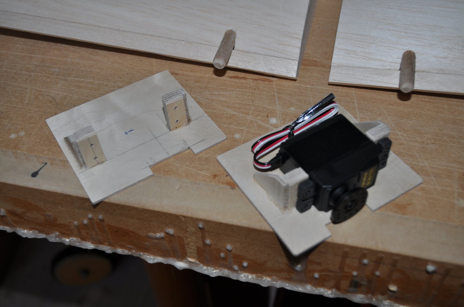

Luikjes voor de servo's zijn gemaakt

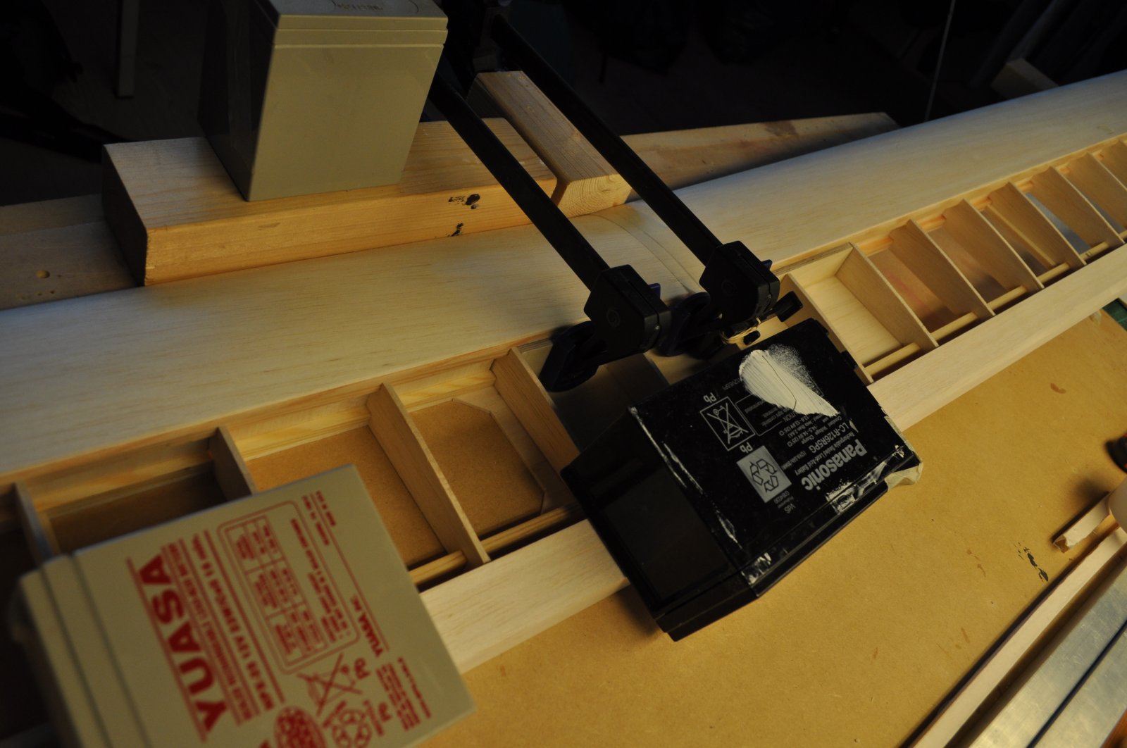

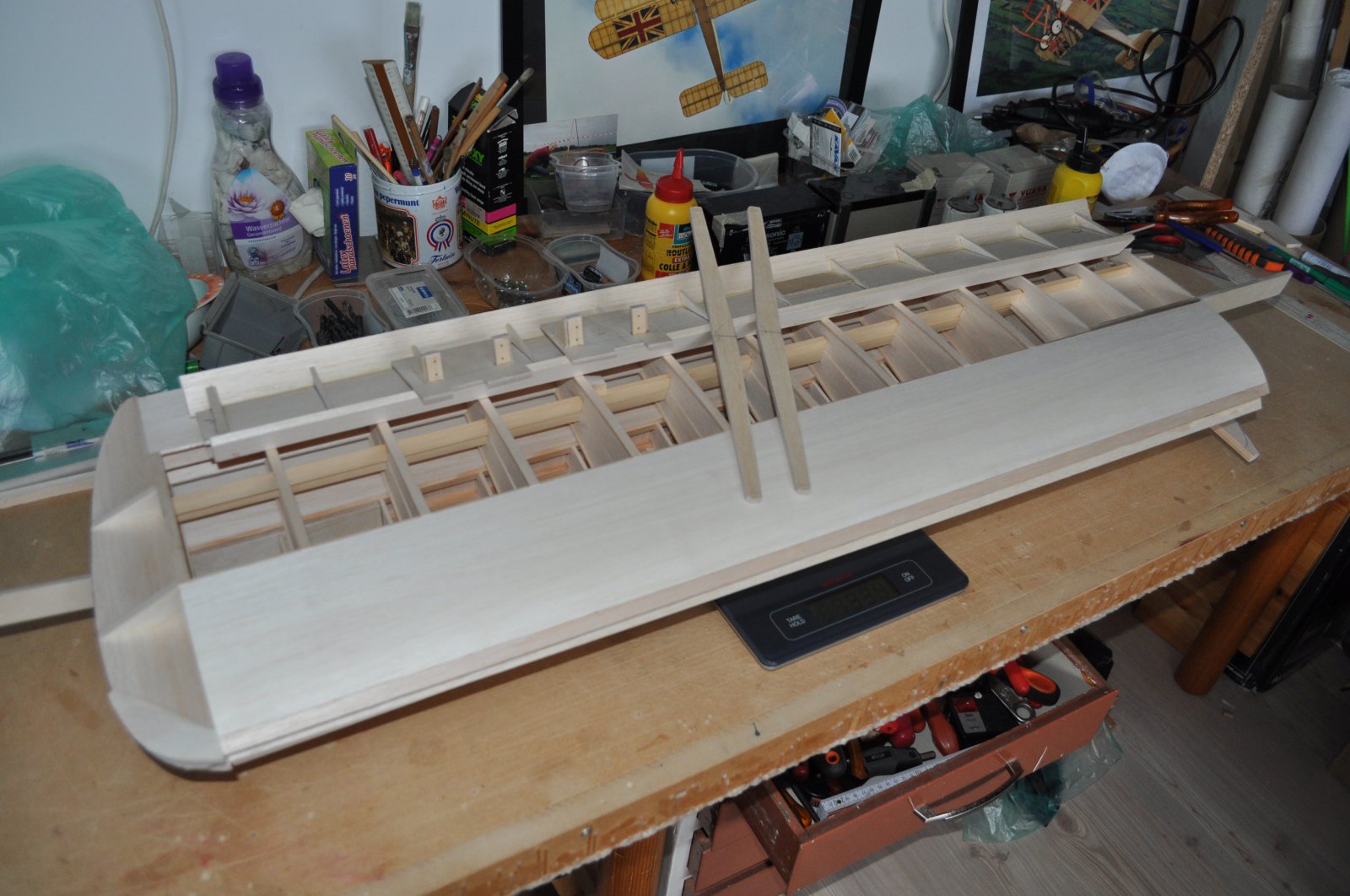

En de set vleugels op de weger, tot nu toe 1335 gram, wordt incl. bekleding schat ik straks wel 1600
De bouwwijze is niet de meest lichte, wel beresterk ;)
Ik schat dat ik uitkom op een vlieggewicht van 5,5 kg

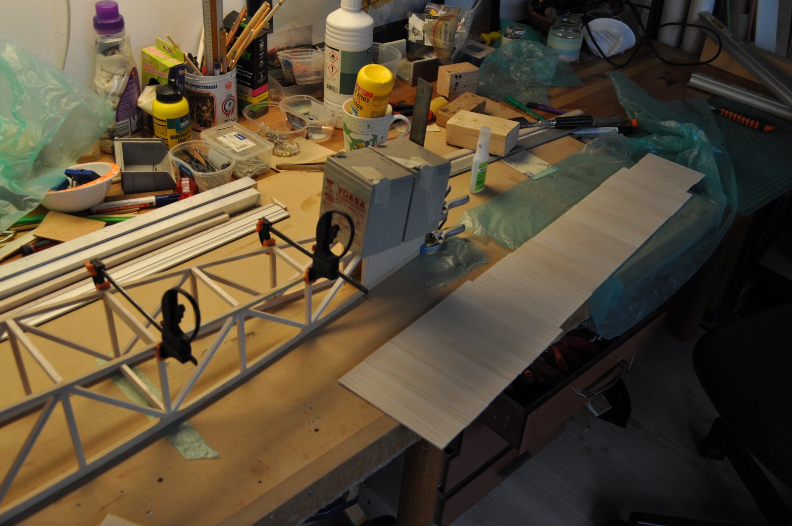

Vanochtend tussen de buitjes door buiten de ondervleugels geschuurd.
Voornamelijk de neuslijst. Om de beplanking te beschermen plak ik hierop een strook schilderstape net achter de rand van de voorlijst.
Je merkt nu wanneer er voldoende weggeschuurd is zonder dat je in je indekking schuurt.

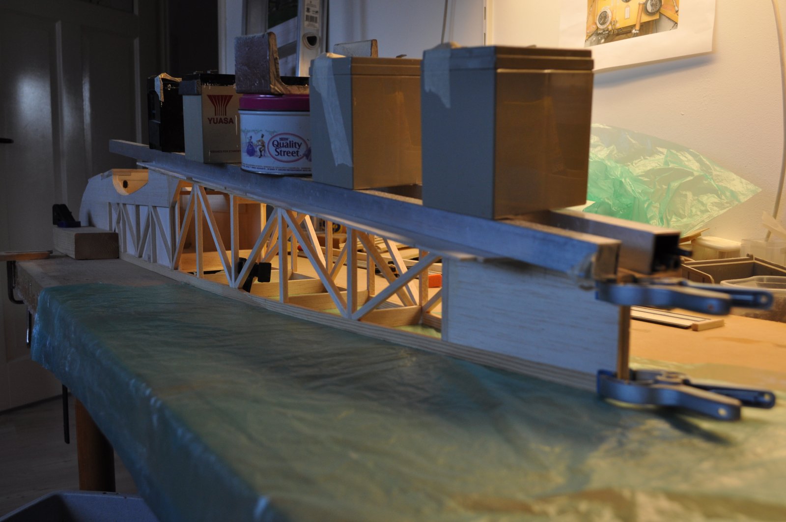

Dan de boel op de bouwtafel en de vleugelhelften gelijmd :)
Goed in de klemmen en drogen maar
Groeten, Ralf

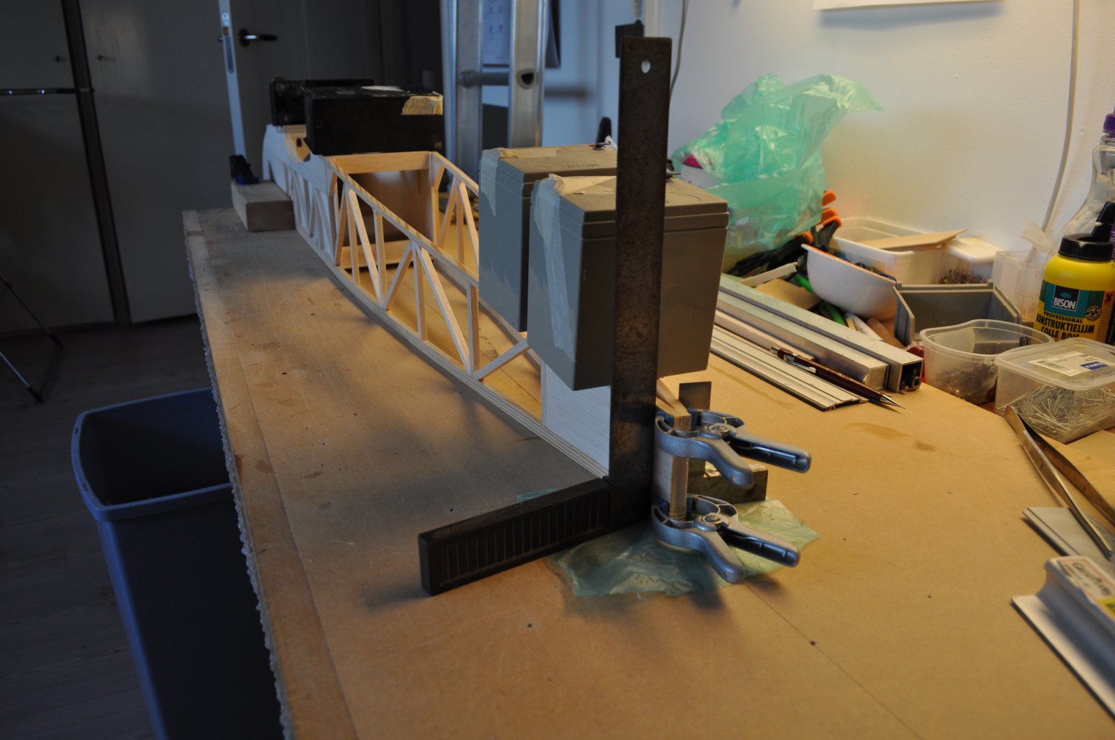

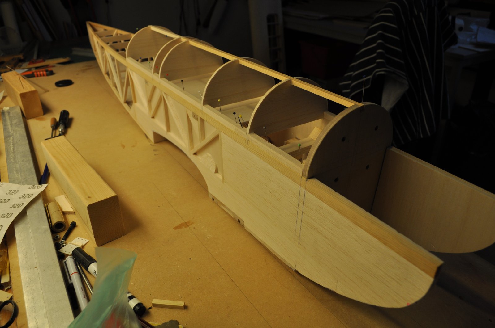

weer een lekker stukje kunnen opschieten met de romp
Uitrichten en haaks stellen van het achterstuk
Afstandhouders plaatsen
Bodemplaat samengesteld uit resten 2,5mm balsa
En verlijmen maar
Solide rompje hoor o_O
Groeten, Ralf

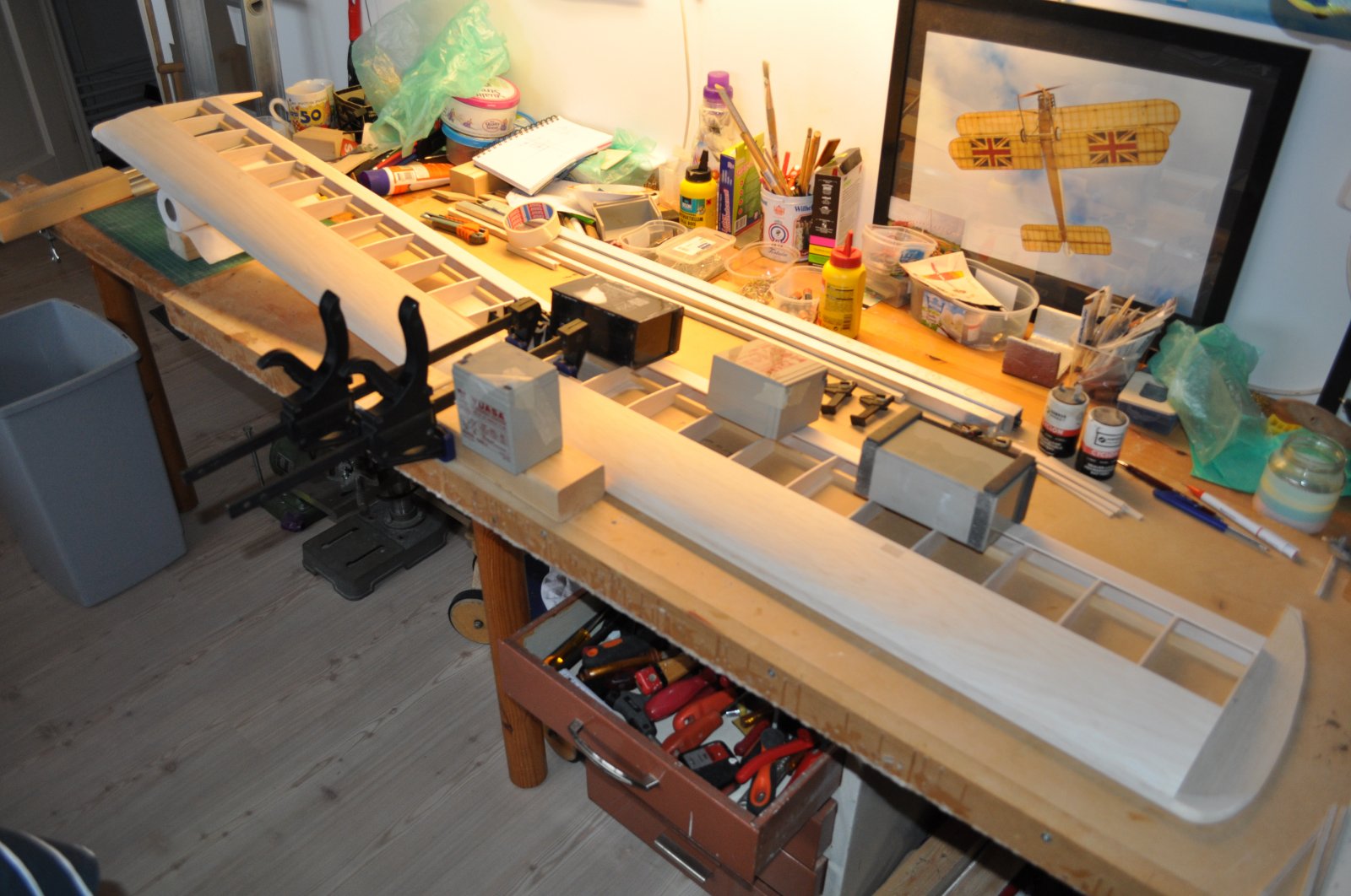

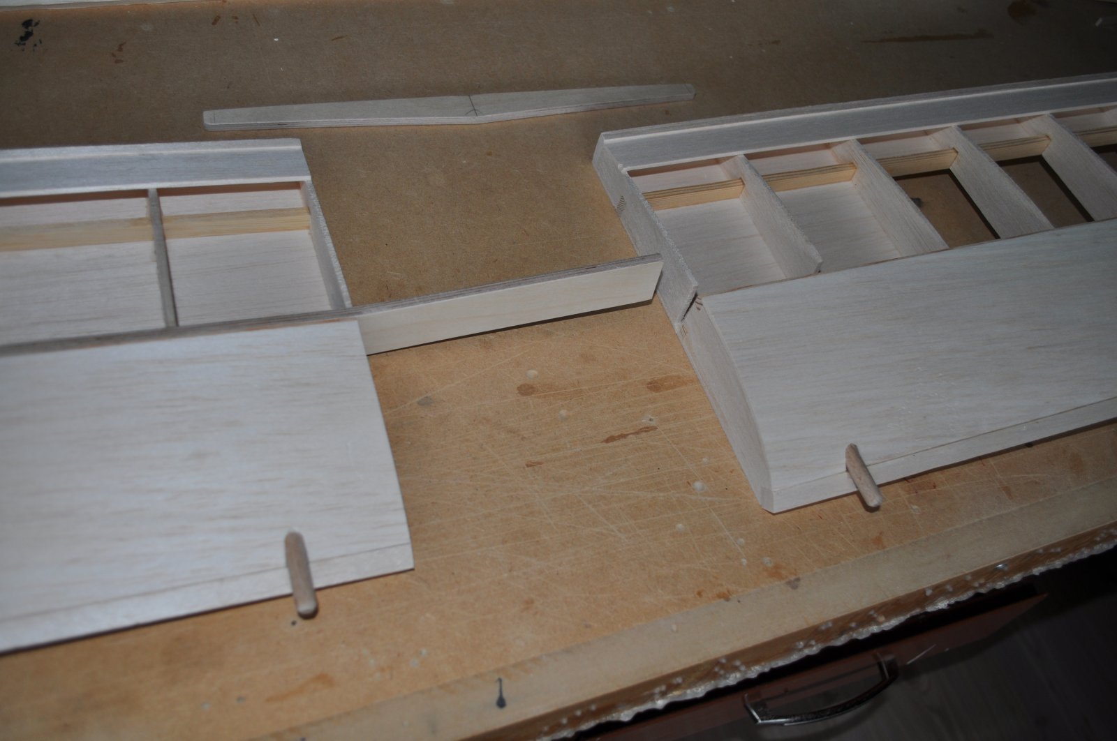

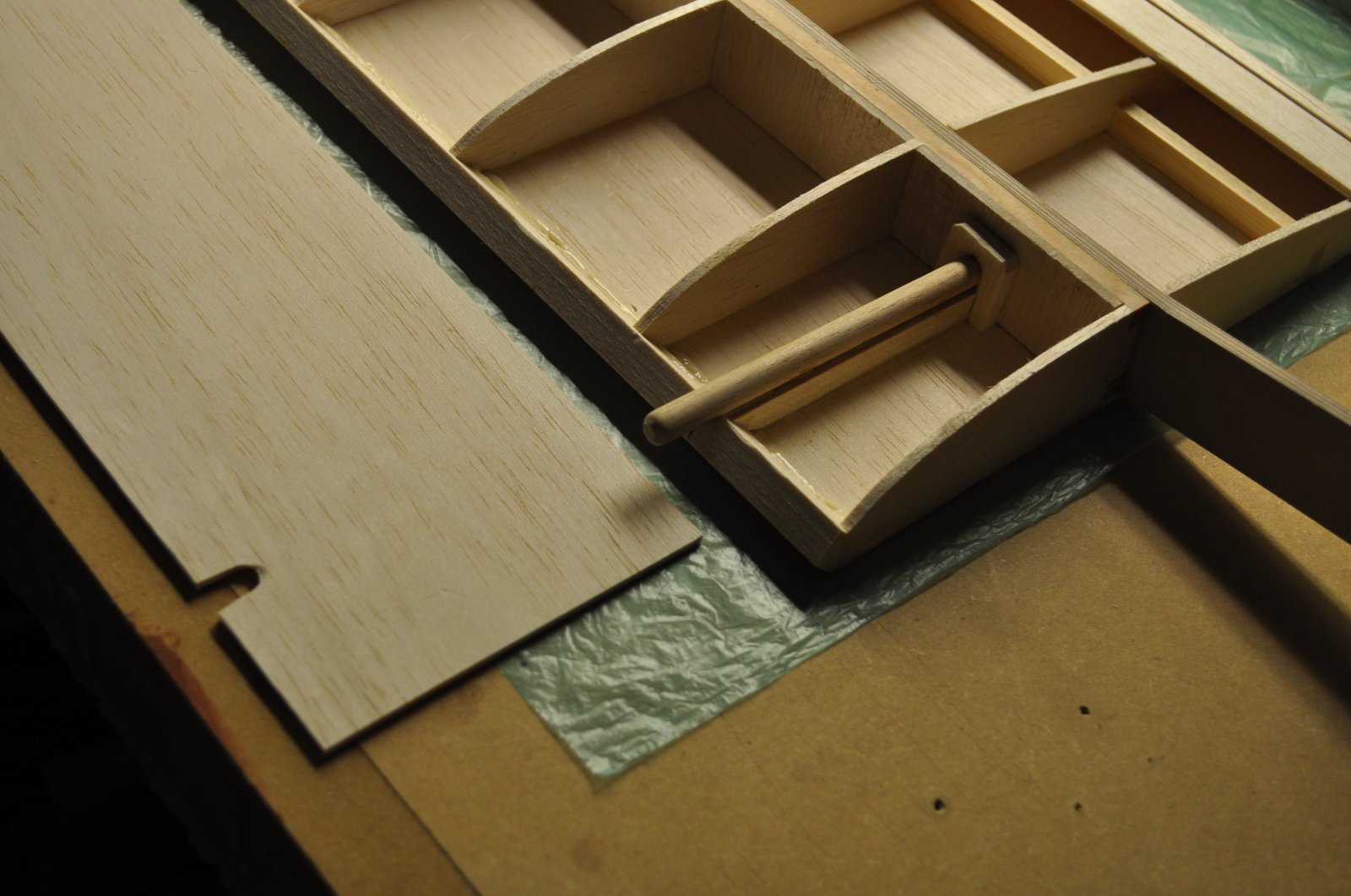

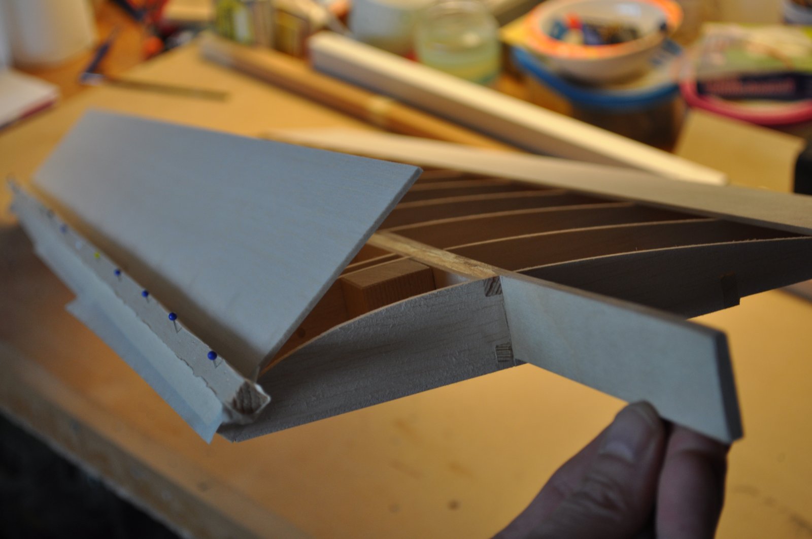

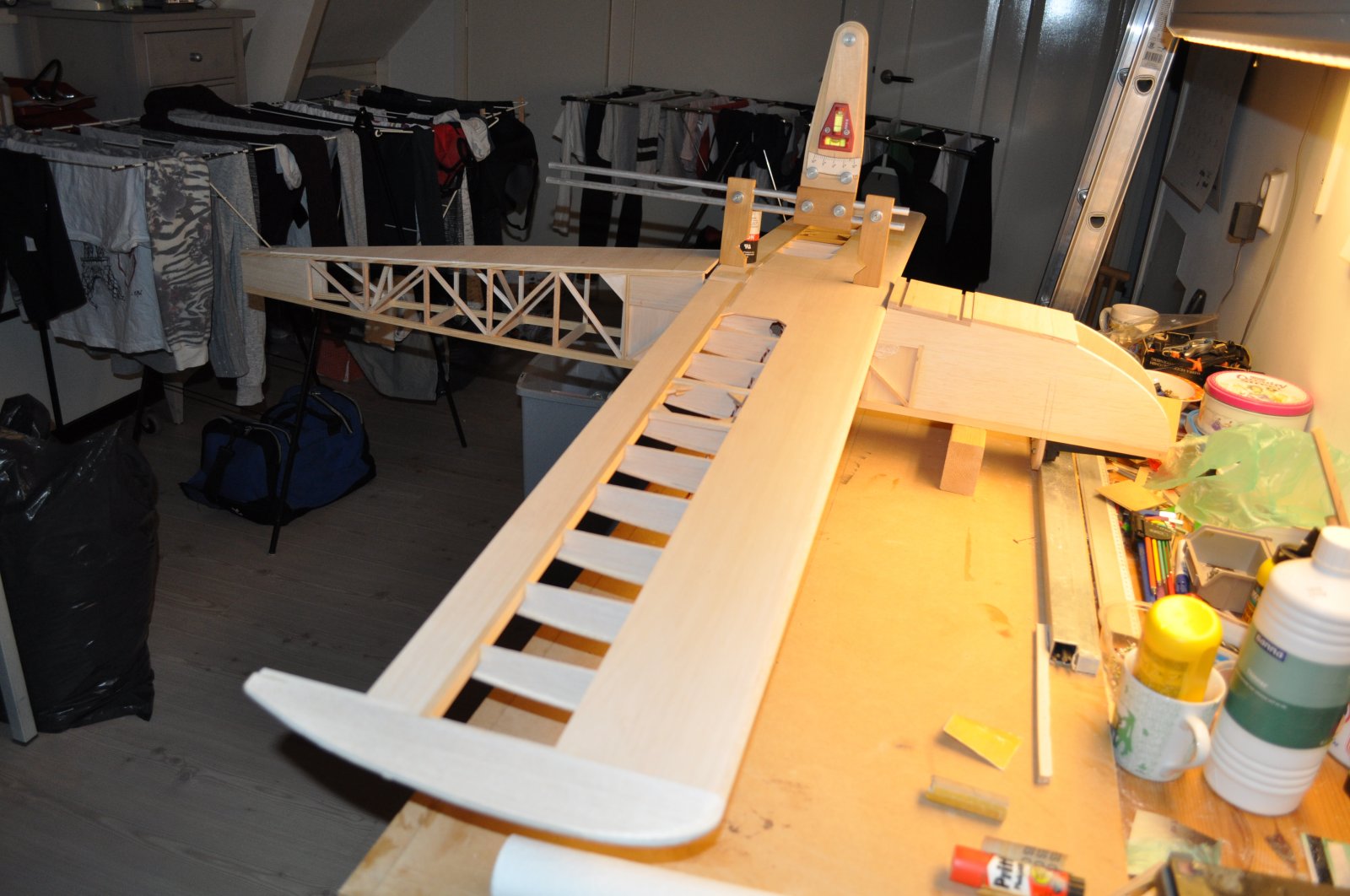

Met passen en meten wordt de meeste tijd versleten :rolleyes:
Stukje achterlijst ertussen voor de (schuine) pasvorm
Papier erbij ter dikte van de folie straks
De vleugel krijgt aan de onderzijde een mooi passend kapje (niet standaard)
Is aardig wat extra werk, maar maakt hem wel vloeiend af straks
(bouten worden nog vervangen door M6 nylon)
Drogen en de 3mm beplanking erop :yes:
Groeten, Ralf

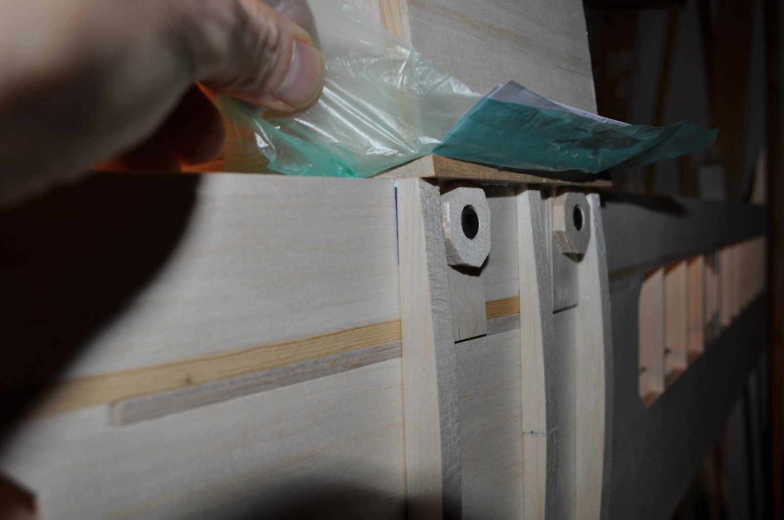

Ik ben blij met de overgang :)

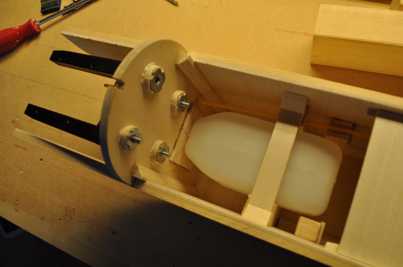

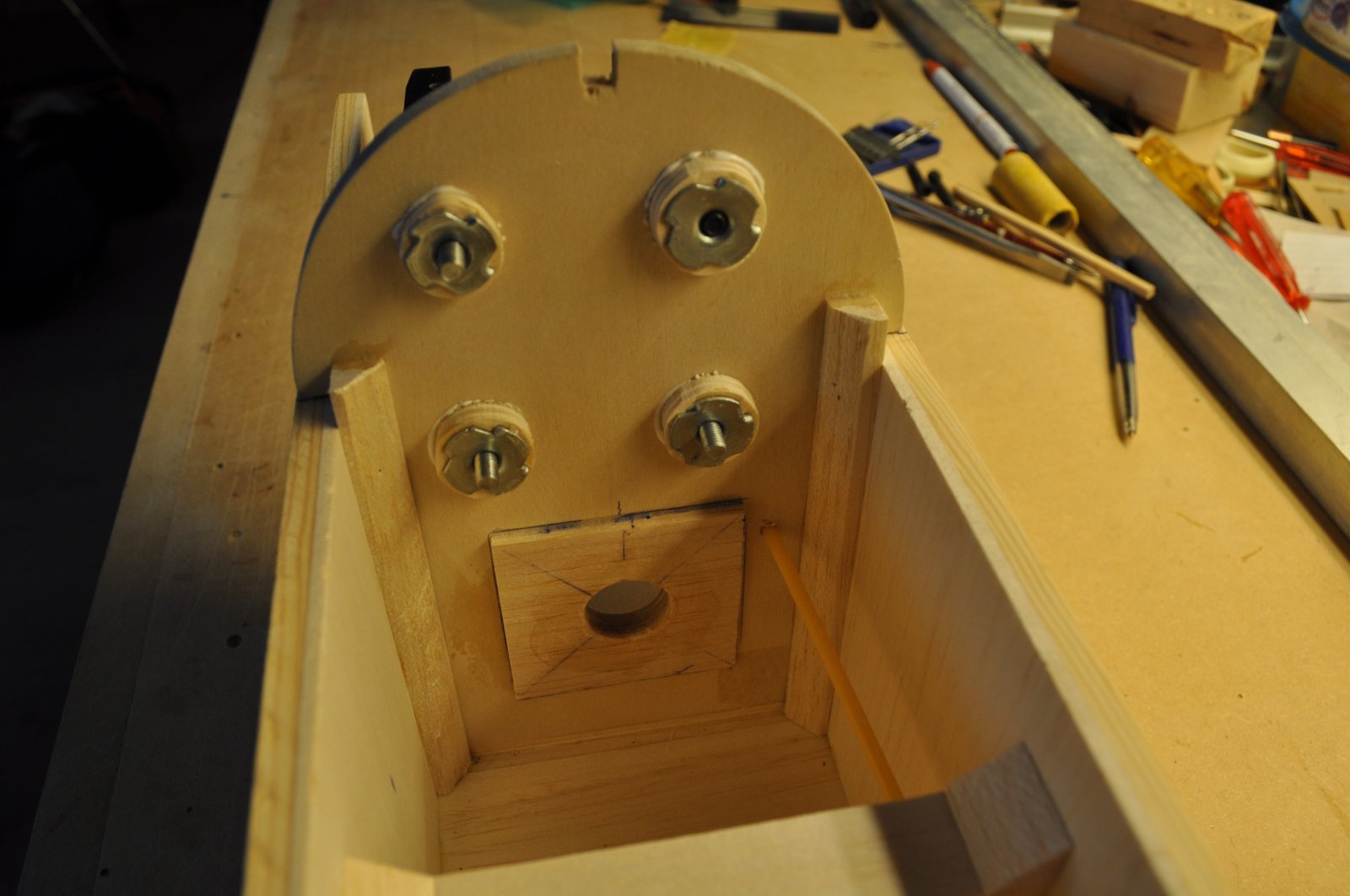

Inslagmoeren eerst op een stukje triplex vastlijmen, daarna aan het motorschot vasttrekken.
Fijne manier om goed af te stellen
En met de tank op zijn plaats
Zo langzamerhand kan het bovendek uit 0,8mm triplex erop gelijmd gaan worden :yes:
Groeten, Ralf

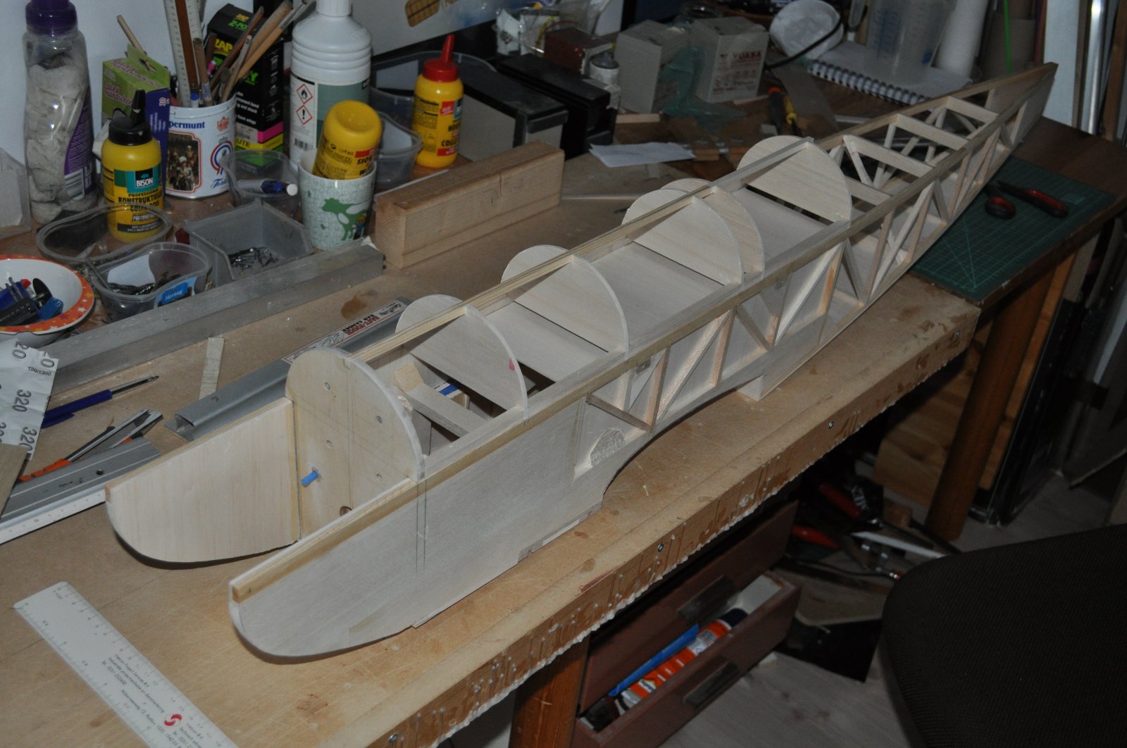

Aangevangen met de beplanking van de rompbovenzijde
Eerst spanten gesneden uit 4mm balsa en 8x8 balsa randjes opgelijmd waaraan de 0.8mm triplex verlijmd gaat worden
Groeten, Ralf

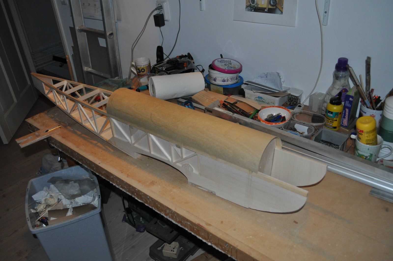

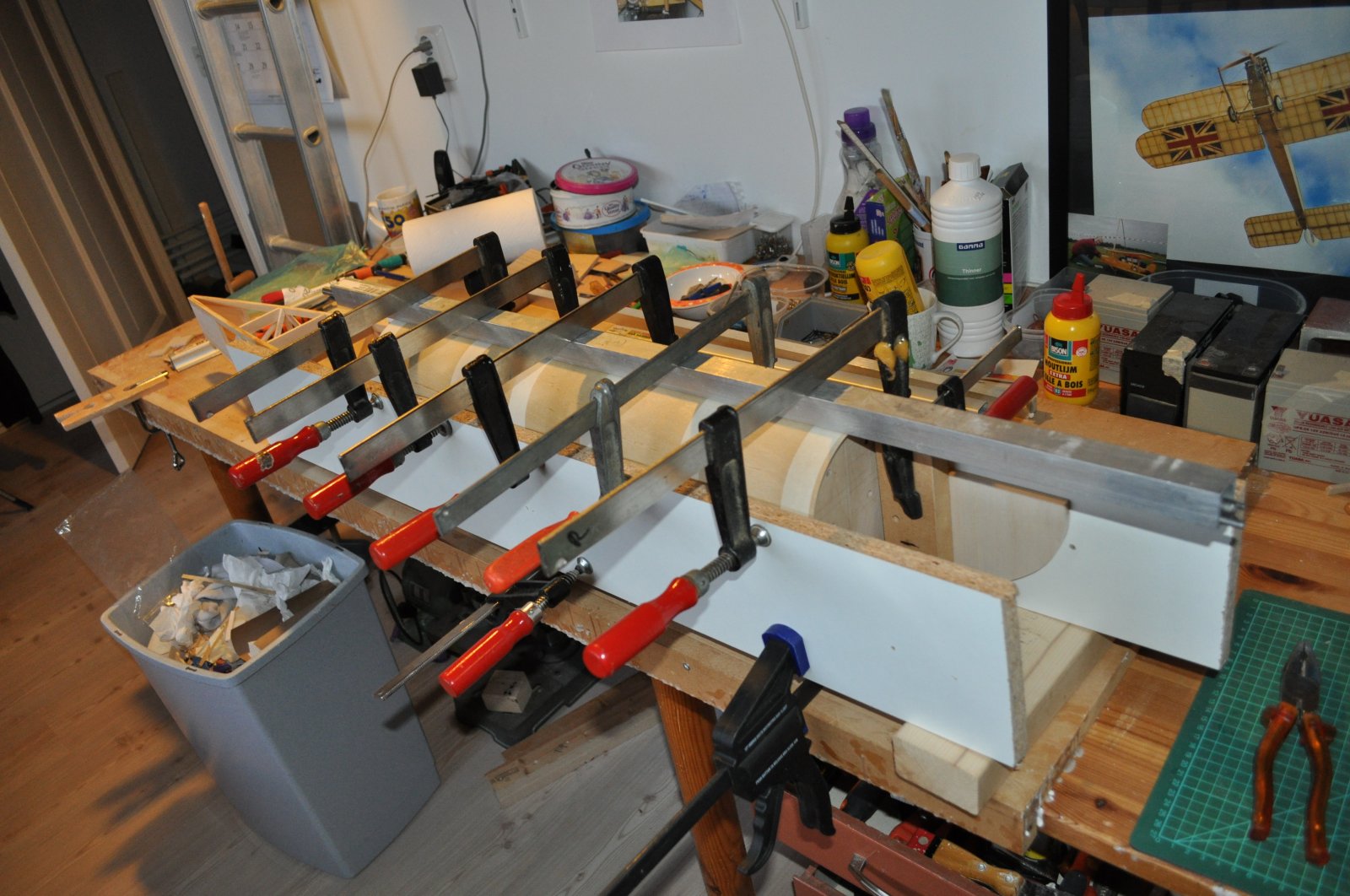

Eerst 1 kant gelijmd en laten uitharden
Lijm smeren en met schilderstape op zijn plek trekken
2 meubelplaten om de rand mooi flush te trekken
Na een nachtje uitharden zit het dek op zijn plaats
Ben er happy mee :yes:
Groeten, Ralf
