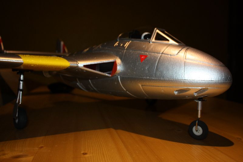

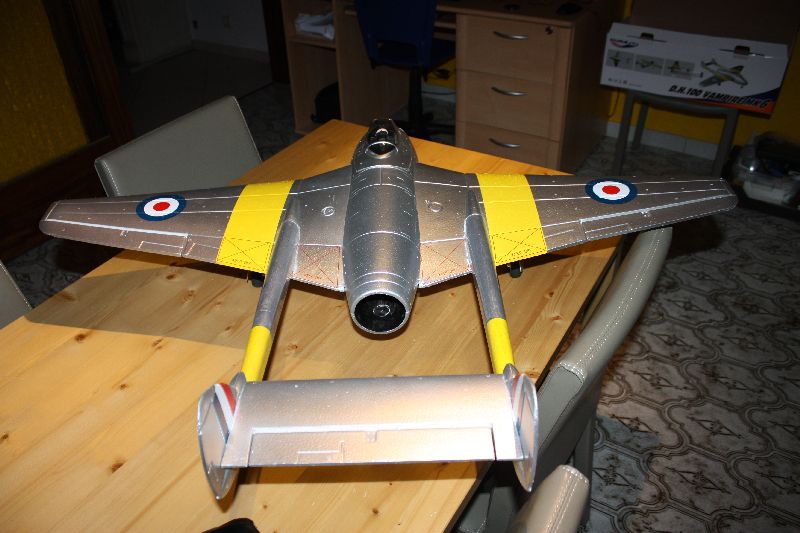

Nog wat pics
full
full
full

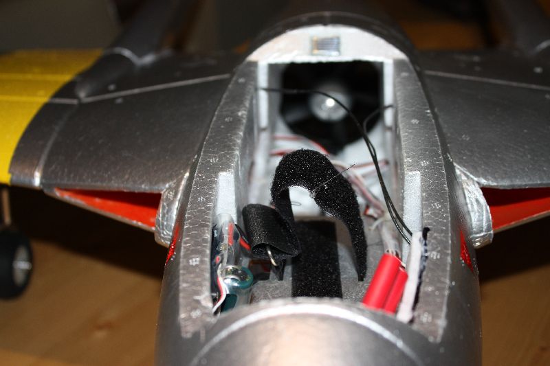

En waar de fan zit, kom je altijd héééél vlug achter of je iets niet goed vastgemaakt hebt:D
full
Stevo
Prachtig toestel, die Vampire...

Hou verder rekening met het feit dat je de fan moet balanceren. Als je de cheaterholes toch moet uitfrezen maak ze dan groter! De setup wordt afgeknepen omdat er te weinig lucht door de fan kan stromen blijkbaar.

Zit er helemaal geen airduct in voor de aanvoer van de lucht naar de EDF?? Zou dat niet ongelofelijk veel efficientiewinst geven?

Mark, bedoel je met airduct cheaterholes? Aan de onderkant zitten er een hoop maar schijnt dat er nog wel een paar extra bij mogen wat Stevo al vertelde
Let er inderdaad wel op dat je alles in de romp extra goed vast zet als er iets loskomt dan word het direct de fan ingezogen :cool: zelf gooien gaat ook prima ik gooi hem zelfs vanuit me linkerhand zodat ik met me rechter direct controle over de vampire heb, ik neem wel een aanloopje bij het gooien :rolleyes:

Nou ik bedoel eigenlijk een tunnel vanuit die de lucht vanuit de inlaten naar de fan geleid zonder veel verlies door obstakels en of oneffenheden... Nu gaat de lucht "gewoon" door de inwendige vorm van de romp. Die route is voor mijn gevoel alles behave aerodynamisch....

Hij haalt de meeste lucht aan de onderkant vandaan en ook via de inlaten in de vleugel, ik zie niet echt in hoe je op een goeie manier de lucht kan forceren om in de fan te gaan. Wel een goeie opmerking! Mochten er ideeën zijn hou ik me aanbevolen!
cheaterholes zijn eigenlijk extra (niet schaal) gaten in het airframe om de lucht aan te zuigen die er bij de echte niet op zitten. Ze zorgen ervoor dat de fan genoeg lucht krijgt (maar in het geval van de Vampire nog niet genoeg).
Ik heb gekeken om ook achteraan een toegewijde tunnel te voorzien maar dat zal met de huidige fan niet in één twee drie gaan.
