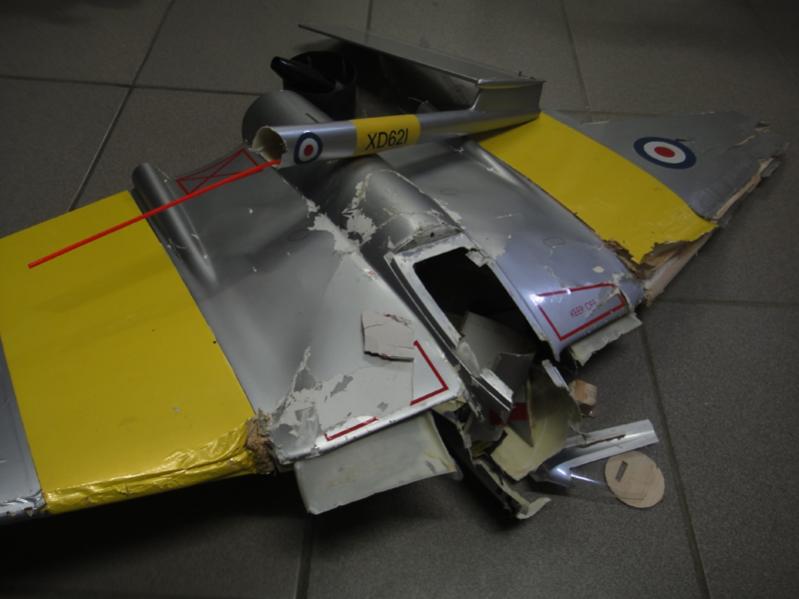

Ik heb die Vampire nog altijd hoor, heb er vorige week zelfs nog mee gevlogen, alleen de landing was iets sneller dan verwacht :rolleyes:
full
Wel spijtig van de Spiderfan...
Gr Wim
Rotor nut
:schrik: R.I.P. :puppydogeyes: (Rest in Pieces).

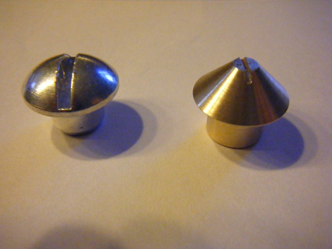

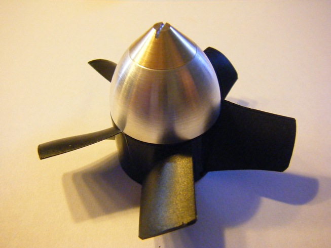

Alleen de nut van de rotorspinner had veel te veel speling (meer dan 0,5mm) dus daar heb ik van messing een nieuwe voor gemaakt.
full
Ziet er ook nog beter uit op de fan.
