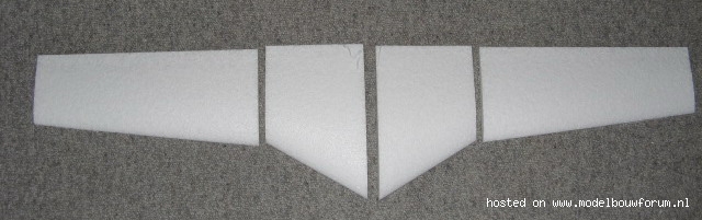

Wat krijg je voor 30 euro (plus nog een euro of 15 voor verzending)? Een stel EPP kernen, een plaatje coroplast (een soor plastic sandwich materiaal) voor het kielvlak en een bouwhandleiding van 2 vel A4.
Het EPP is niet het mooiste dat ik ooit gezien heb, het is aan de grove kant. Kwaliteit van het snijwerk is oke. Enige nabehandeling is noodzakelijk, maar de profielen lijken er goed uitgekomen. Tevens heb ik glasvezeltape, 3M spuitlijm en finish tape besteld.

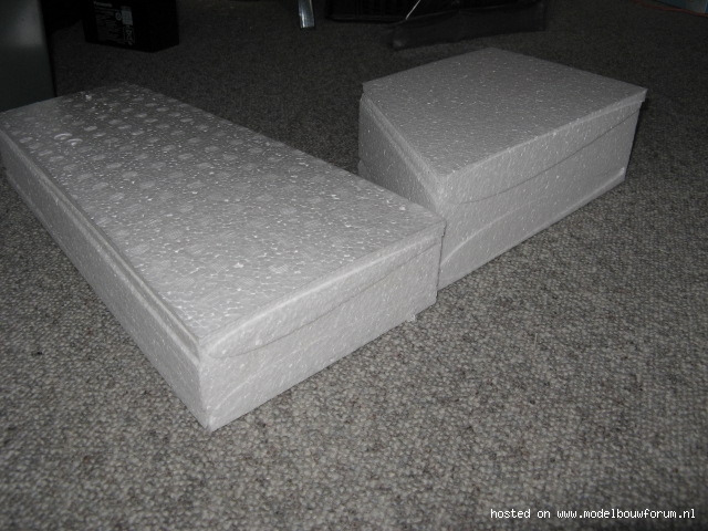

Aangezien het wat slechter weer is en DS toch wel het snelste, moeilijkste dus leukste is wat je kan doen ben ik maar weer begonnen aan een nieuw projectje.
Ik ga rustig bouwen en zal als het af is een verslagje met foto's posten.
Dit is alvast een tipje van de sluier:
GJ
Chips, jammer dat ik nu in de ww zit en dit nu niet kan betalen anders had ik.............
Spanwijdte gok ik op 1,2 meter, romplengte 60 cm, die houten tuintegels zijn normaal 50x50 en die andere grijze tegels 20x20. Is dat de Demon..... of iets afgeleid van de Bratleth.
haha, mooie analyse Theo.
Ik zal je uit de droom helpen, het is afgeleid van de Bathleth.
Het is de Demon.
GJ
Zie ik daar een elektroneus in die mallen??

@GJVO, zat ik toch aardig in de buurt inclusief de maatgeving.
Ja, mijn tegels zijn 30x30, het zijn omgekeerde multiplex zenders.
Er zit ook een zweefneus bij.
