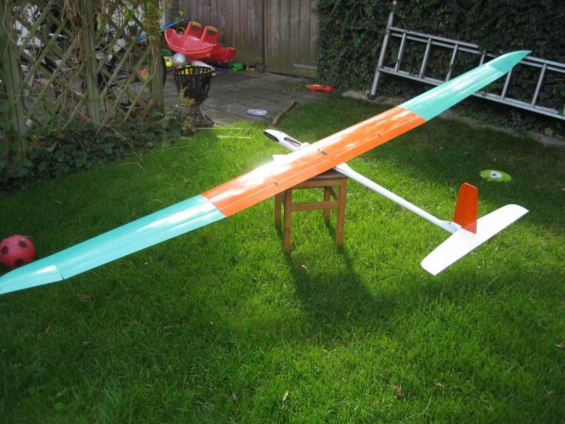

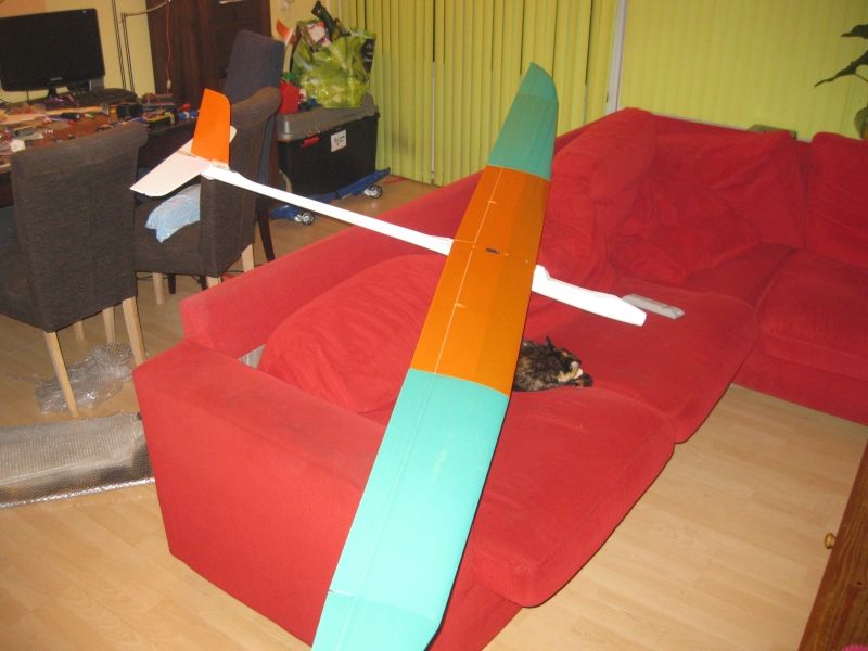

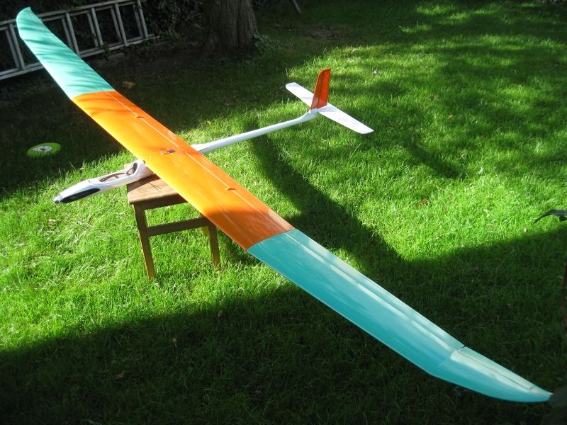

Vleugels zitten er op, motorschot zit er in, staart is klaar.
Nog te doen: draden van de servo's in de staart verlengen, roerheveltjes en stuurstangetjes maken, cockpitkapje maken, motor inbouwen, stekker voor de vleugelservo's solderen. Het begint er op te lijken :-)

Zo...bijna klaar. Alleen nog een kapje maken.
Vliegklaar zit ik nu op 2163 gram, daar komt dus enkel nog het kapje bij. Onder de 2200 gram gaat lukken.
Zwaartepunt komt heel lekker uit, met de accu iets voor het midden onder het kapje ligt het zoals het moet. Ik kan nog een centimeter of 10 naar voren met de accu en 20 centimeter naar achter. Perfecto.
Hij is helemaal goed. Handstartje gedaan, vloog gelijk akelig ver. Enkel de uitslag op het hoogteroer drastisch verminderd en dat was het.
Dit is de tweede vlucht
Nu zijn helaas de twee accu's die ik had niet bepaald fris meer, moet dus even nieuwe bestellen. De motor trekt 47A en daarmee kom ik in 25 seconden op 200 meter. Ik vind het mooi.

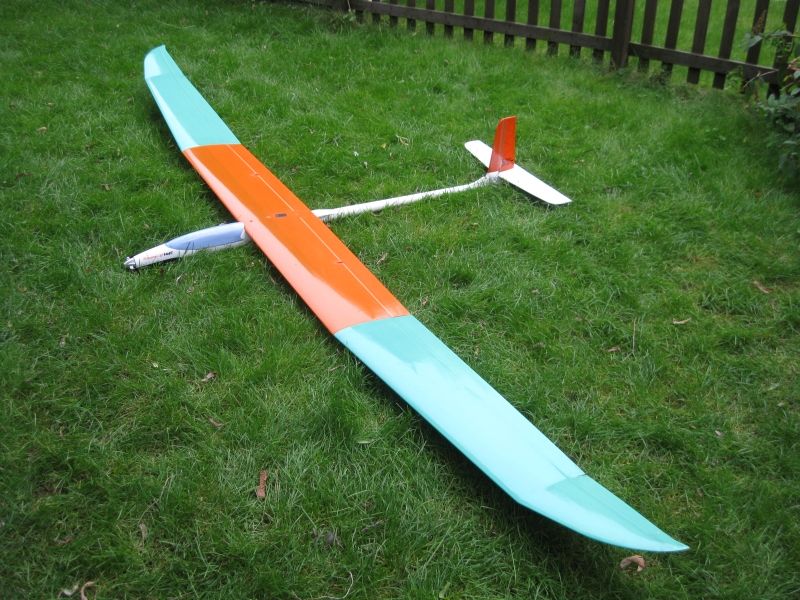

Vandaag een wat mooier kapje gemaakt, de hevel van de hoogteroerservo wat ingekort en lekker gevlogen. Toch - ook vandaag weer bleef mijn zoon met de Sioux geregeld langer weg dan ik. Hij kan véél krapper draaien in kleine belletjes, het verschil is wel erg goed te zien hoor. Wat je met een elektrische F3J wint in daalsnelheid kun je net zo makkelijk verliezen door de grotere draaicirkel.

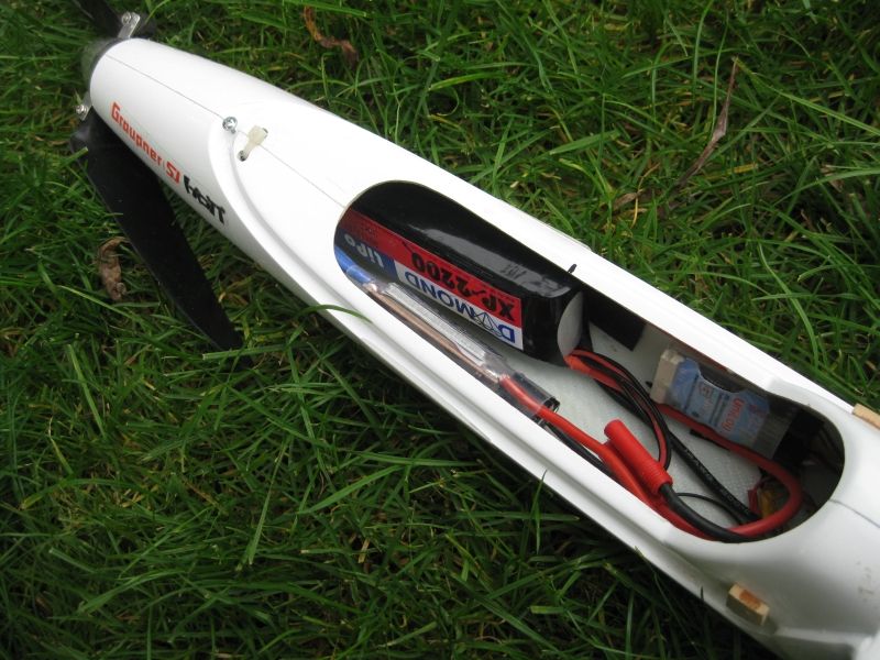

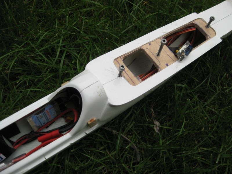

Dymond smart 60, 2200mAh 3-cellen lipo en Unilog passen er makkelijk in. De accu kan nog prettig ver naar voren - of naar achter. Ook een 3 cellen 3200mAh accu kan er in. Dan is hij wel 100 gram zwaarder.
De vleugelbevestiging. Om de flaps de ruimte te geven heb ik een klein stukje van de verbreding van de romp weg moeten slijpen (net achter de achterste vleugel-bout). Verbinding van de vleugelservo's is met een enkele 9-pins D-sub stekker (DE-9)
Het kapje is gekrompen van een Spa blauw fles op de mal van een Graupner Cirrus. Afmetingen zijn redelijk hetzelfde. Aan de voorkant schuift de kap onder een schroefje, aan de achterkant schuiven de puntjes onder een plastic lipje. Langs de zijkanten twee strookjes Spaltabdeckungstape om de zijden bij elkaar te houden. Het kapje heeft geen stevigheid van zichzelf maar als het in de uitsparingen zit kan het geen kant meer op en heeft wél de benodigde stijfheid.

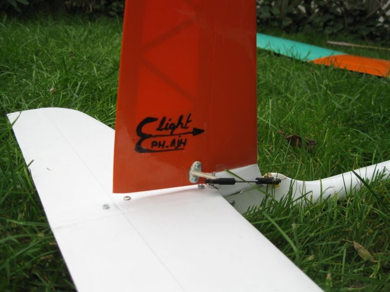

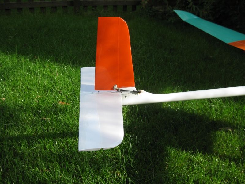

En tot slot de staart. Met ijdele stickertjes :-)
