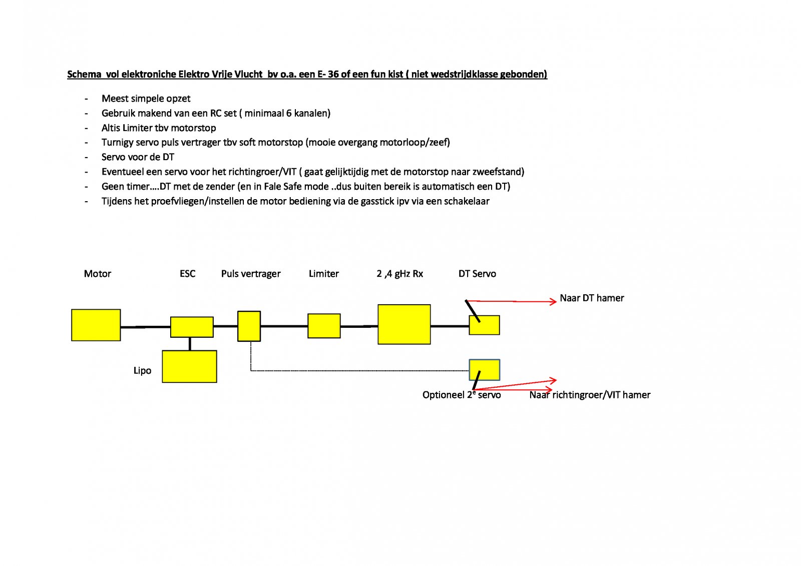

Heb je problemen met je E-36 en wil je wat meer grip op de zaak hebben ( met name tijdens het instellen/proefvliegen)....
..dan zou je dit kunnen overwegen:

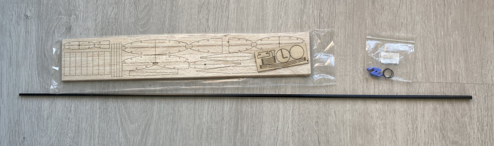

Heb al enige tijd een E36/Pearl kit liggen.
Kit van Henk van Hoorn. RickNL heeft mij hierbij ook geholpen.
Was erg enthousiast maar vele andere projecten hebben voorrang gekregen.
Zou nu ook zomaar weer kunnen gebeuren ;(
Doe ik ook mee, Jan en Ton.

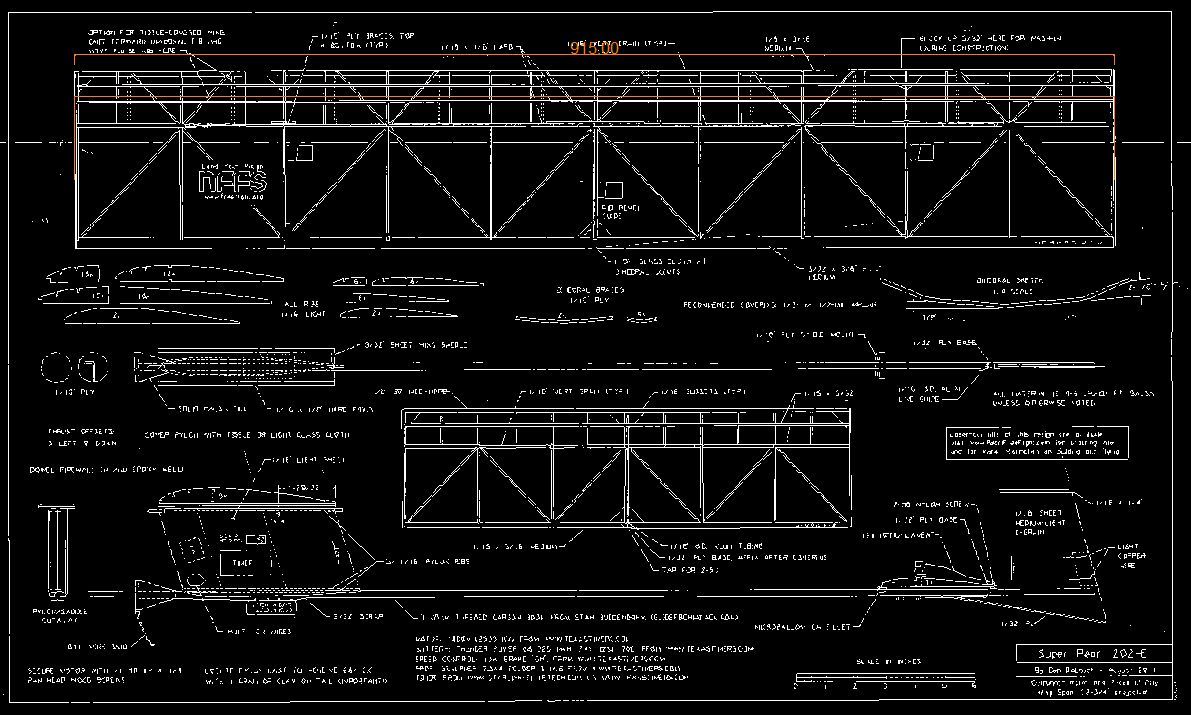

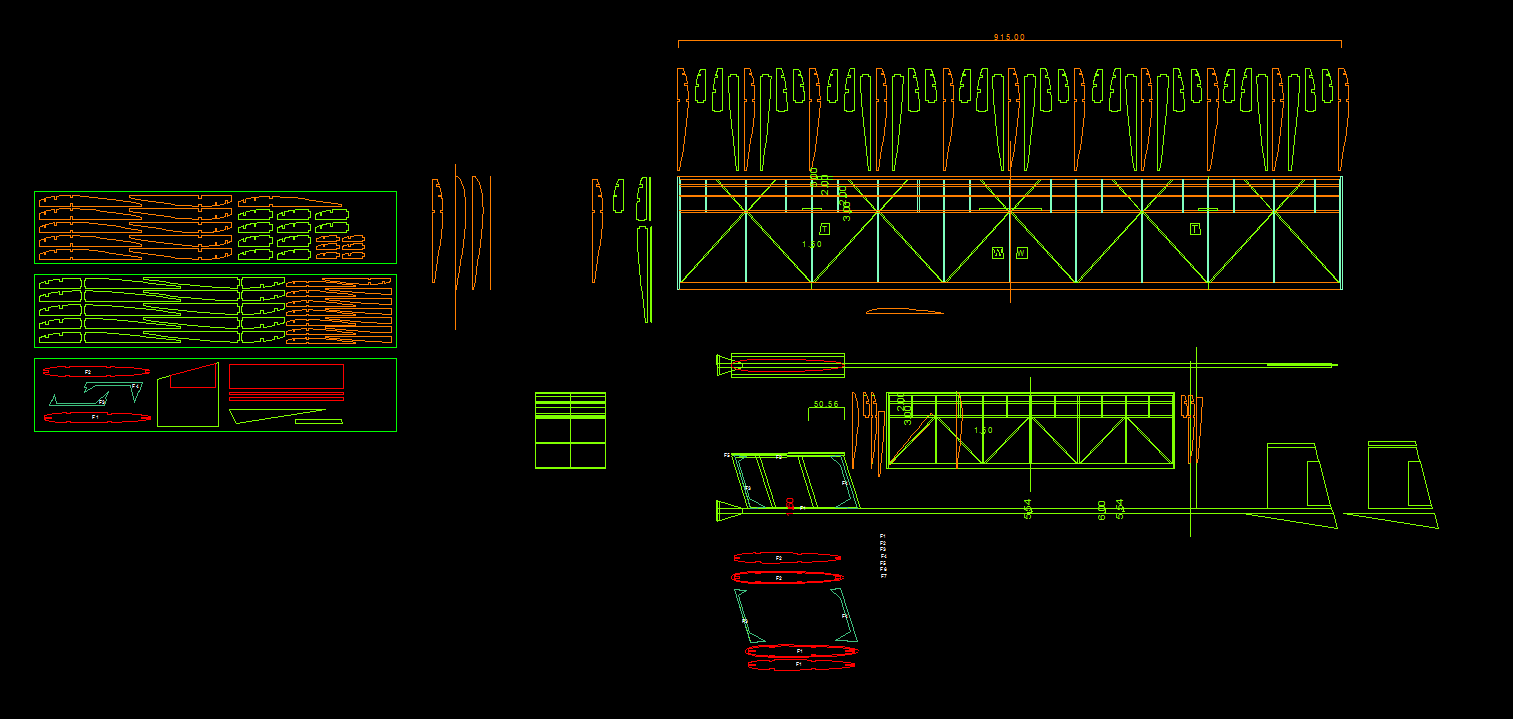

Bekijk bijlage 435920
Ziet eruit als een mooi setje heb je misschien ook de pdf van de tekening
