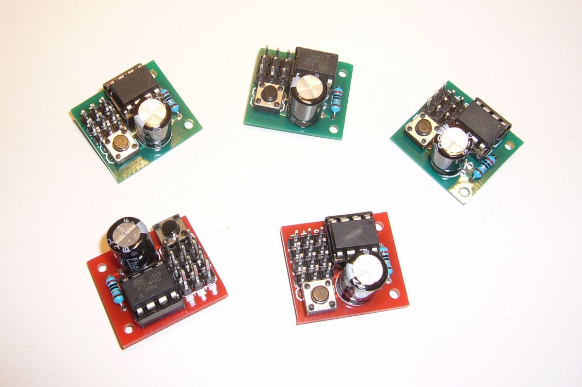

5 prototypes zijn "cleared for takeoff".
Bekijk bijlage 198300
één groene gereserveerd voor Bernard.
één rode gereserveerd voor Crins.
3 nog beschikbaar

Enkele dagen geleden kreeg ik het prototype met 4 rijen pootjes binnen (rode print).
De eerste poging om 'm in te stellen mislukte... :(
Fout van mijn kant. In mijn enthousiasme las ik de handleiding verkeerd en wilde ik alles instellen met de configuratieknop..... Na beter lezen en uitvoeren werkt alles prima!

Het verschil met prototype en definitief is sowieso alleen de software. Aan de hardware verandert niks meer. Ook het IC voetje laat ik er op. Dan kan hij eventueel nog aangepast worden naar de wensen van de gebruiker. Als die bijvoorbeeld een gereversed servosignaal voor de DT servo zou willen.

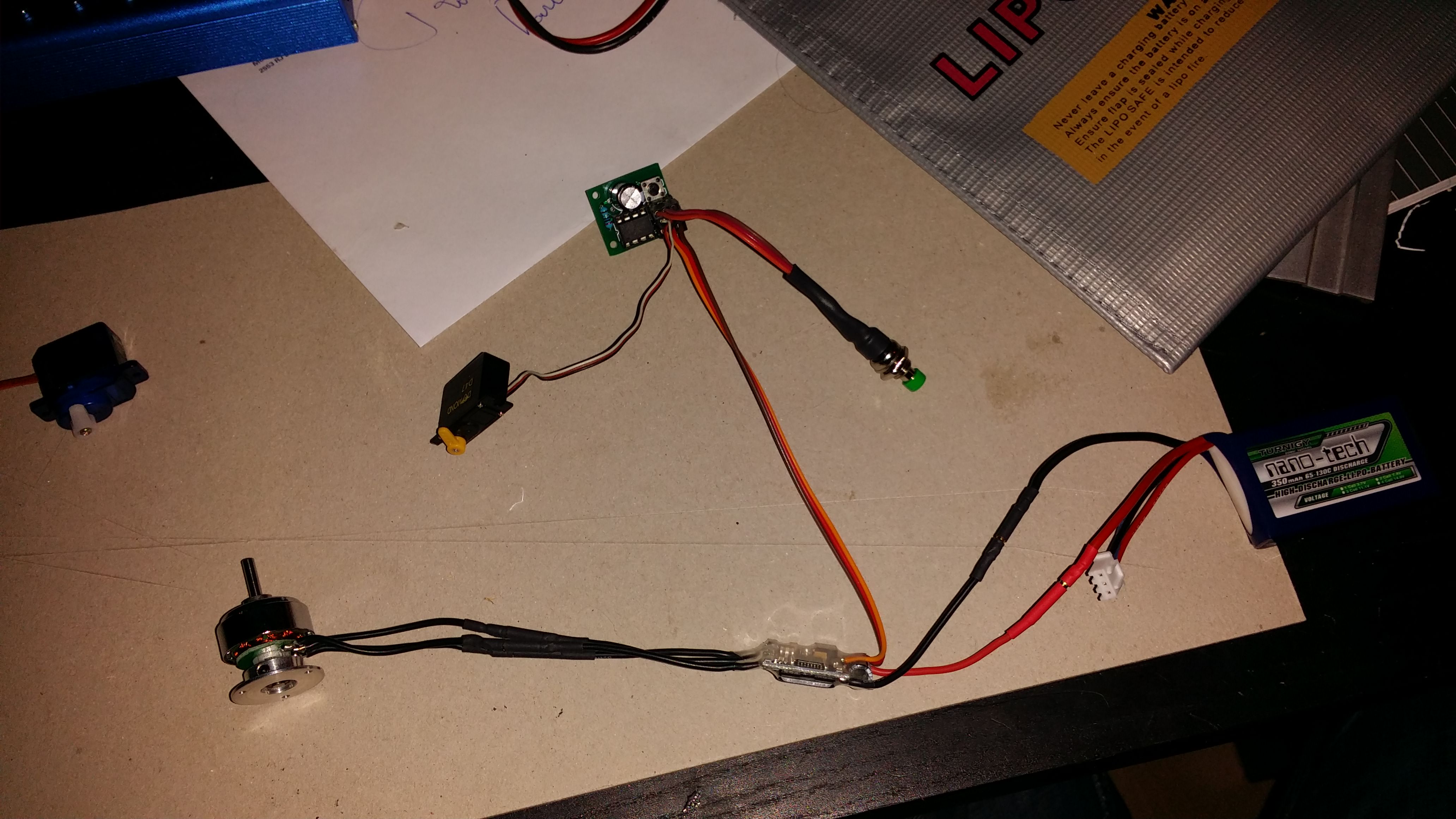

Zonet wat testjes gedaan en super simpel in te stellen, werkt als een trein en mooie duidelijke feedback van de servo. Was beetje klooien met het calibreren van de ESC aangezien er verder niemand thuis is behalve de 7 poezebeesten. Dus had eigenlijk nog 2 handjes nodig maar het is gelukt. Nu snel de boel in het model. Ga wel eerste het model invliegen met een ontvanger en zender. Is iets veiliger. Kan ik eventueel na een paar seconden de motor uitzetten maar vooral het model "redden" door meteen de dt in laten komen. Daarna de timer erin en vliegen maar.
Het kan zijn dat ik binnenkort een versie nodig zal hebben waar ik de motorloop kan instellen per 1 seconde per indrukken van de startknop is dit mogelijk? Aangezien dit model ook mee mag doen in een andere klasse, alleen dan komt het voor dat de motorloop bijvoorbeeld op 11 of 12 seconden ingesteld moeten worden.
De opstelling. Heb de startknop door iemand laten solderen, was wel wat ijverig met de krimpkous. :hammer:o jee alleen maar gewicht extra. Dus die gaat er nog af.

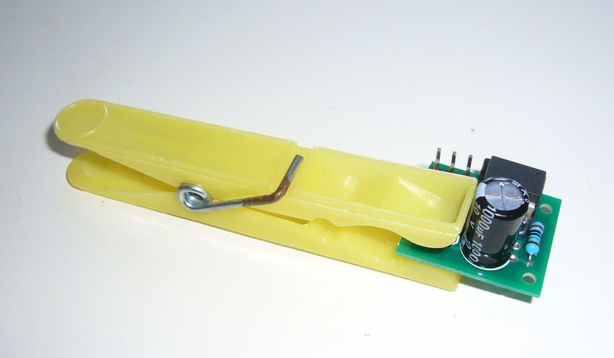

Dat kan ik me voorstellen. Ik gebruik daarvoor ook speciaal onderstaand calibratiegereedschap, om de configuratieknop ingedrukt te houden, terwijl ik de accu aansluit.

Dat nadeel nemen we voor lief. Wellicht valt t mee en hebben we geluk dat we precies op 10 of 15 seconden uit komen. Wat betreft die knijper, goed idee. Alleen dat weet ik zeker dat ik de printplaat kwijt ben. Hoef alleen de bak knijpers maar te pakken en ben de helft zeker al kwijt. Stelletje raven. :mad:
