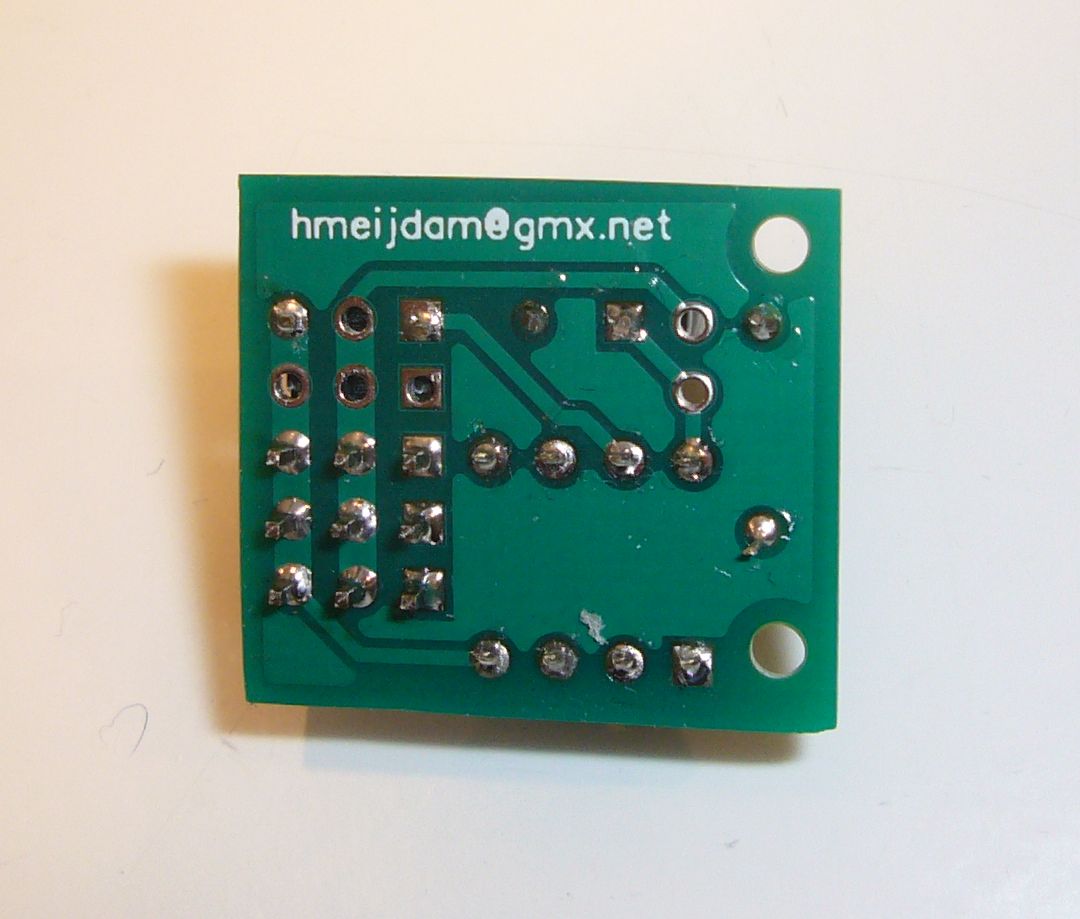

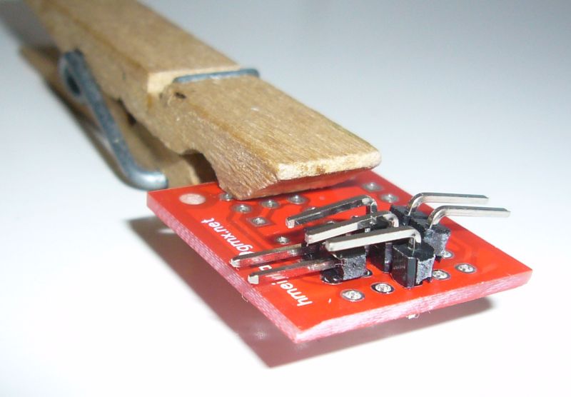

    Bij voorkeur lever ik ze als DIY soldeerpakketjes, zodat men naar eigen inzicht nog wat kan veranderen, naar gelang de inbouw situatie. Sommigen willen de pinnen aan de andere kant of één set pinnetjes gebogen naar links en het andere setje gebogen naar rechts aan de onderzijde van de print. Iets op een PCB solderen is een fluitje van een cent. Iets er af solderen met meer dan één pinnetje is meteen gedoe.

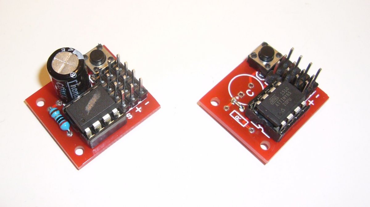

    De software is inmiddels klaar en ik ben nu aan het testen. Hierbij is al wel gebleken dat het RC filter er weer op moet. Met name de mini servo's veroorzaken zoveel vervuiling op de voedingsspanning, dat daardoor de processor ging vastlopen.

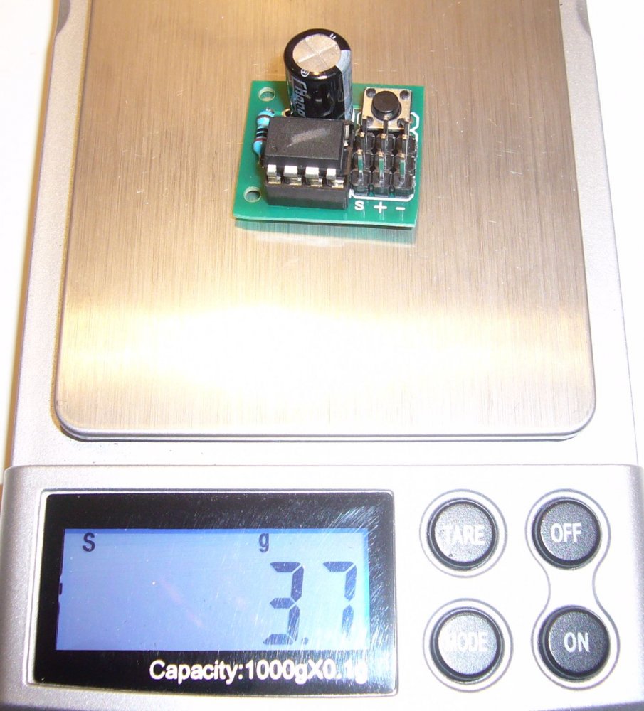

    Door echter gebruik te maken van een heel dunne printplaat is de gewichtstoename beperkt gebleven tot 0,5 gram.

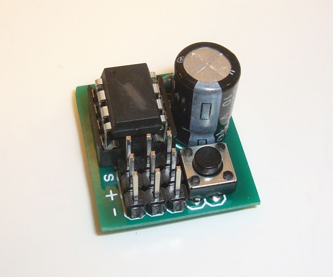

    Dus hieronder is de definitieve versie van het prototype. Het enige verschil tussen het prototype en de uiteindelijk versie is, dat bij de uiteindelijke versie het voetje voor het IC nog komt te vervallen.
    De prijs wordt € 9,75 inclusief verzenden.
    Ik hoop dat hij met deze wijzigingen door mijn tests heen komt. Daarna zouden er twee of drie prototypes verkocht kunnen worden. Wel aan mensen die er op korte termijn mee gaan testen (al dan niet vliegend), en hier hun bevindingen en suggesties delen. Prototypes kunnen van software updates worden voorzien, maar moeten daarvoor opgestuurd worden. Ze kunnen ook geretourneerd worden en dan krijg je je geld terug.
