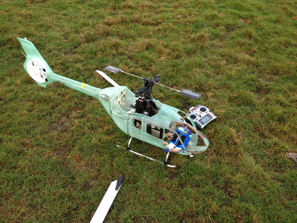

Even om te melden dat ik de EC135 van Volunteer heb overgenomen. Gisteren zelf een eerste testvluvcht gemaakt (tussen de buien door). Alles verliep vlot. Een aantal headspeeds getest. Meest ideale blijkt 1680 rpm te zijn. Als ik lager ga maakt de fenestron nogal een raar lawaai en krijg ik veel vibratie (je ziet de staart bewegen).
Het lijkt me logisch dat er 1680 rpm moet gehaald worden aangezien een fenstron veel toeren nodig heeft. Maar hoe zit dat dan met een 4 bladskop? Mij lijkt 1680 toeren en 4 bladen te veel? Of zie ik dit mis?
Alvast een foto van hoe de heli er gisteren tijdens de testvlucht uitzag:

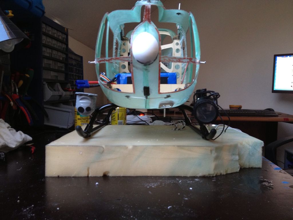

Een paar foto's van de vorderingen:

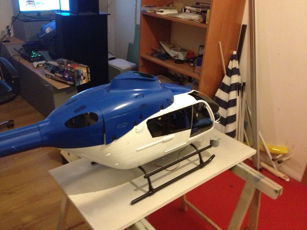

Enkele foto's van de vorderingen, Vinnen geplaatst + alles in de grondverfgezet + momenteel bezig met de finale verflaag
