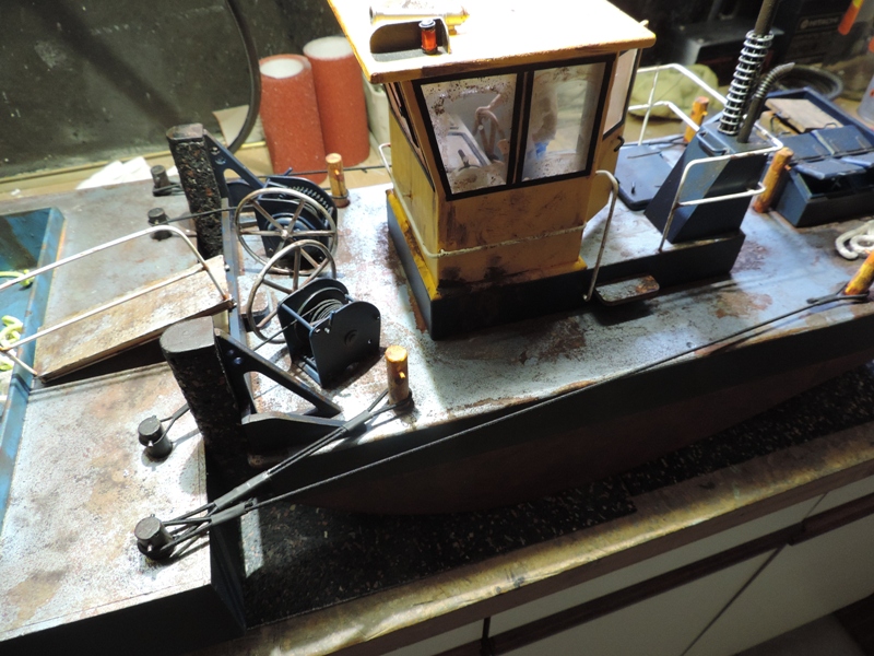

Ziet er leuk uit Fokko! Had nog een paar draadbakken voor je in de aanbieding, maar zie dat je de meerdraden gebruikt voor je koppellieren. Ook goed hoor! Zoals je ziet bonden we de wrijfhouten vast in de draadbakken. Anders spoelden ze met slecht weer overboord. Gr. Klaas.

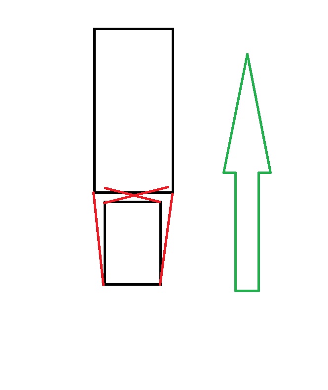

Fokko, Er zijn natuurlijk meerdere manieren om boot en bak aan elkaar te knopen. Om in de vaarrichting de boel te zekeren de twee lijnen van achterkant boot naar achtekant bak. De twee andere lijnen kruislings aan de voorkant van de boot voorkomen dwars wegschuiven. Zonder kruisverband zal er altijd een zijdelingse beweging mogelijk zijn. Even kijken of ik een plaatje kan vinden. Natuurlijk hoef je niet zoveel draden te gebruiken als op de plaatjes. Gr. Klaas.
https://images.app.goo.gl/F6XUii4rw9StczAWA
Ja, oke.
Denk dat ik het snap.
Zie dit uitermate artistieke kunstwerk.............
Zoiets bedoel je.
  • Like
Reactions: k-k
Jij kunt beter tekenen dan ik. Heb ik het toch duidelijk verwoord. Maak er iets moois van! Gr. Klaas.

In bericht #407 staan de draden getekend. 2 draden in gekruiste vorm voor het tegengaan van de verschuiving van de bak t.o.v. de duwboot en twee van de achterkant van de duwboot naar de buitenste bolders op de duwbak.
Deze draden nemen de kracht op, die ontstaat door het manoeuvreren met het geheel. Dus deze moeten strak zijn om de draaikrachten te kunnen opvangen.
Indien je deze van elastiek maakt, dan zal de bak niet de beweging van het Leentje volgen en een eigen weg zoeken onder een hoek met het Leentje.
