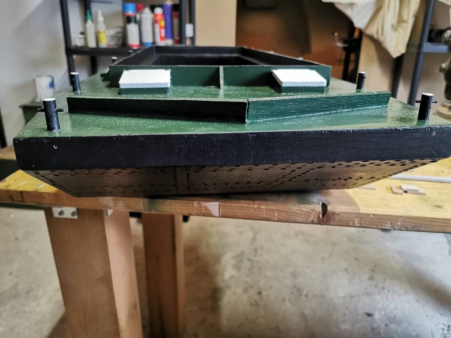

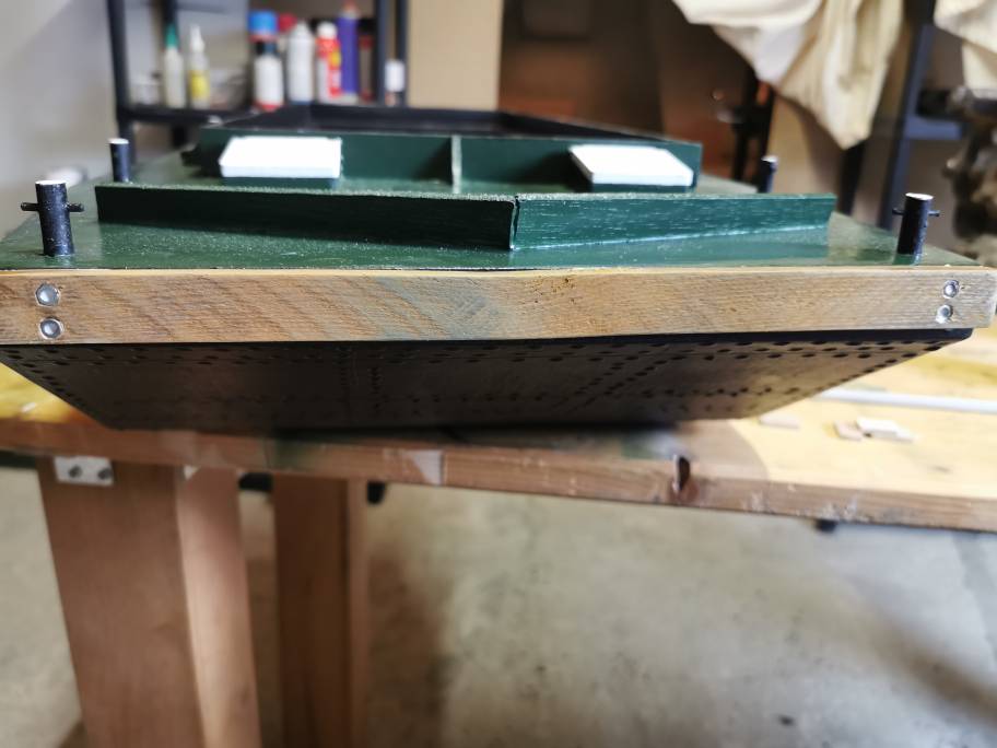

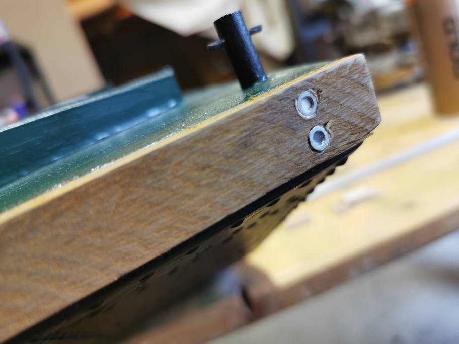

Vandaag bij de jongste telg aan de klus geweest...
Maar toch nog even bezig kunnen zijn.

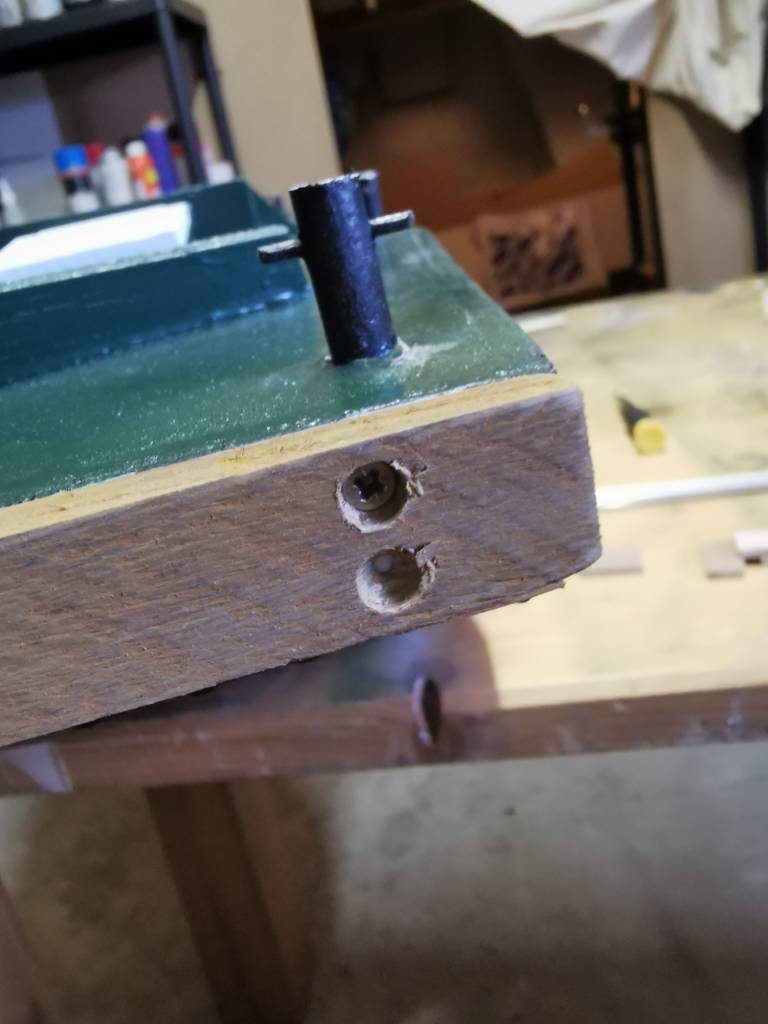

Heb de houten stootbalken geplaatst.
Stootbalken is wel een groot woord voor twee latjes [emoji23]
Heb ze met een combi van twee zelftapper en houtlijm vastgezet, die vallen er voorlopig niet af.
De zaak voorgeboort, geschroeft en een "dummie" moertje voor het oog.

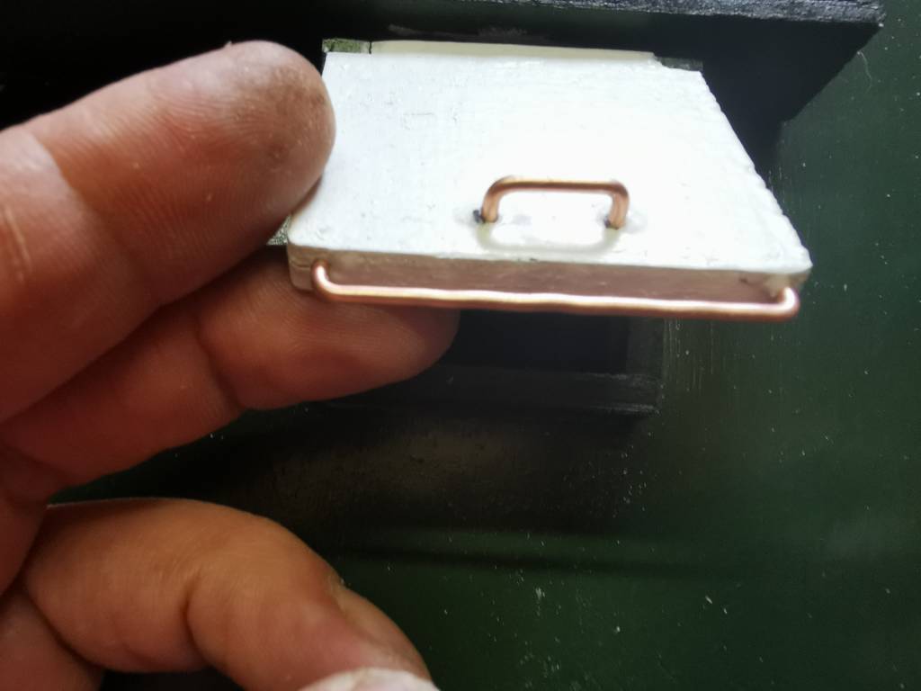

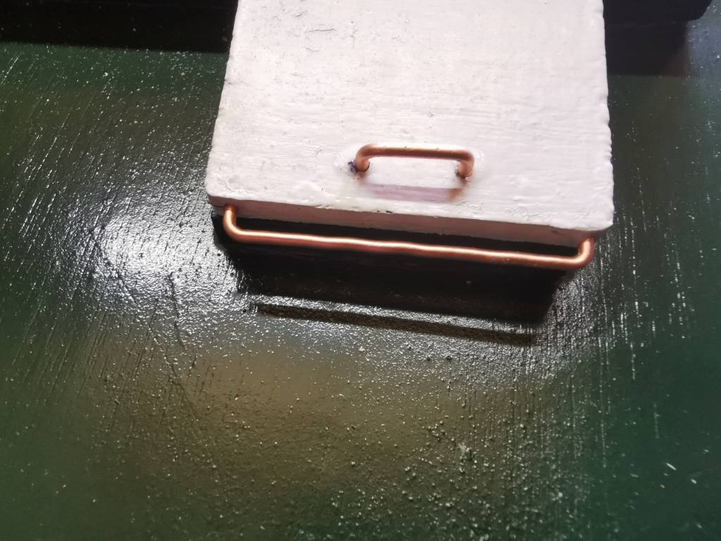

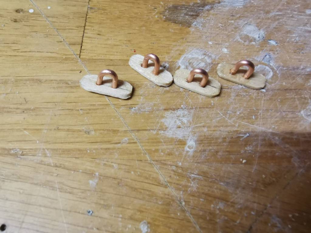

Zo, heb eindelijk iets verzonnen op de vier luiken.
Denk alleen niet als ik ze zo terugkijk dat ik de bovenste greepjes er op laat zitten.

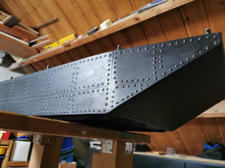

Eerder had ik de romp al mishandeld met dotjes houtlijm, zodat het wat in de pas loopt met de romp van leentje.
Deze had dezelfde mishandeling doorstaan.
Maar, en dat had ik al gezien... ik had een rijtje vergeten.
En ondanks dat het niet opvalt gaat dat toch jeuken.... en irriteren.
Dus vandaag toch nog even de dot dot stip stip methode toegepast.
Nu lijkt het wel heel prominent aanwezig, maar zodra het een roestbehandeling heeft gehad valt dat best mee.
Het moet er natuurlijk wel lomp en uitgeleefd uitzien.
Fokko, Je zou de handgrepen op de luiken net zo kunnen maken als die op foto van het tankhoofd die ik plaatste. Kun je van de voorkant of de zijkant vastpakken. Gr. Klaas.

Vond dit een simpelere of gemakkelijker uit te voeren oplossing.

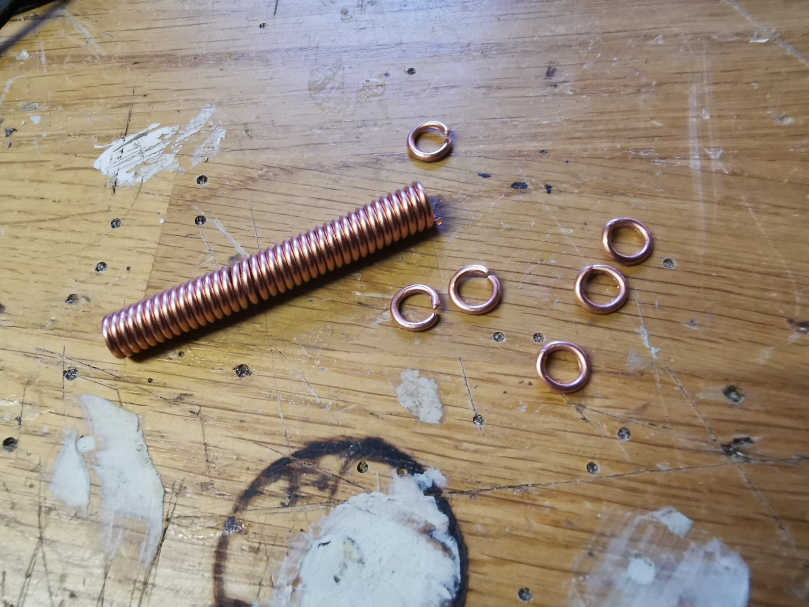

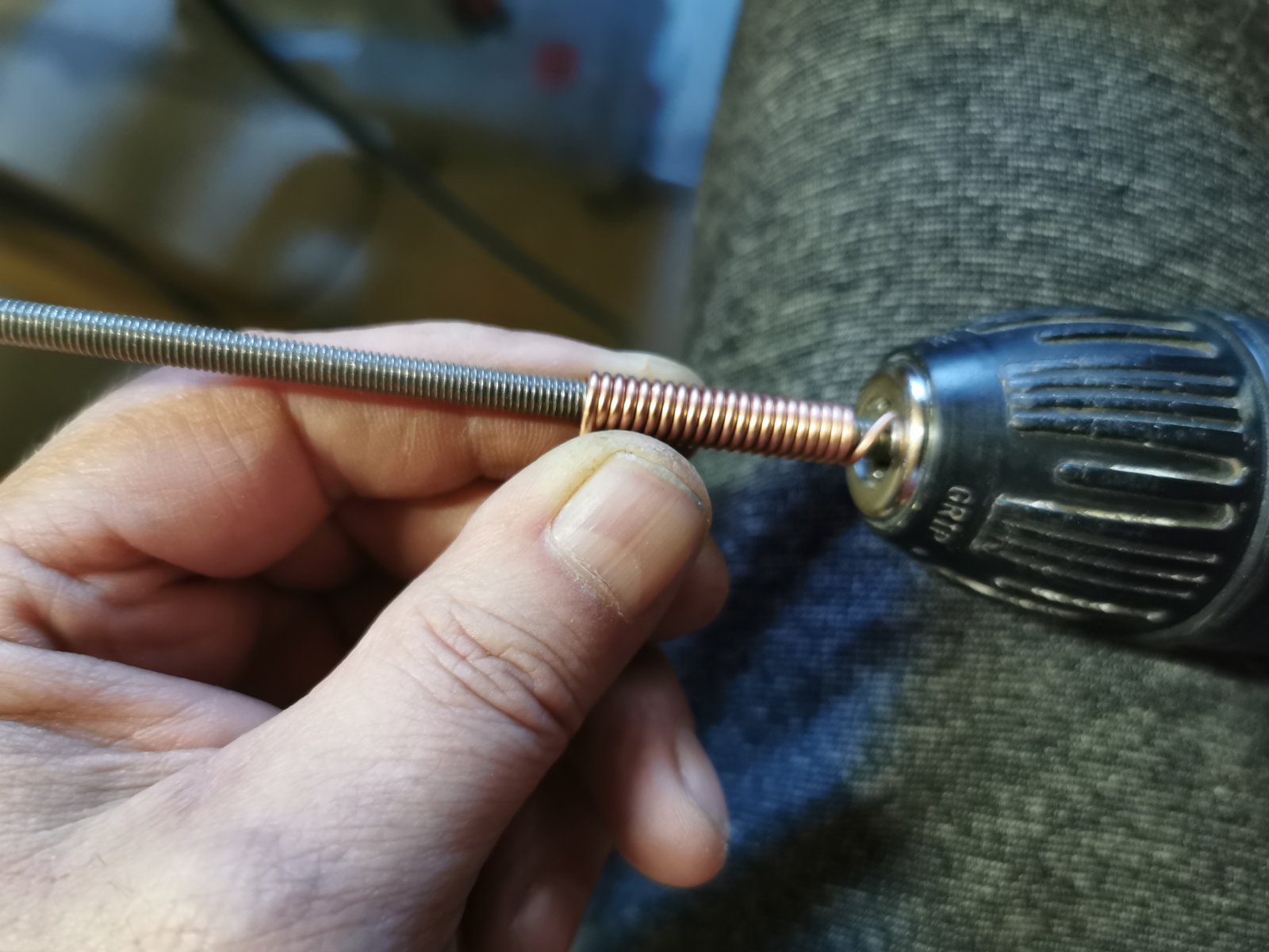

Heb trouwens net gezien hoe je gelijke ronde oogjes kunt maken.
Zelfs ik kan het.

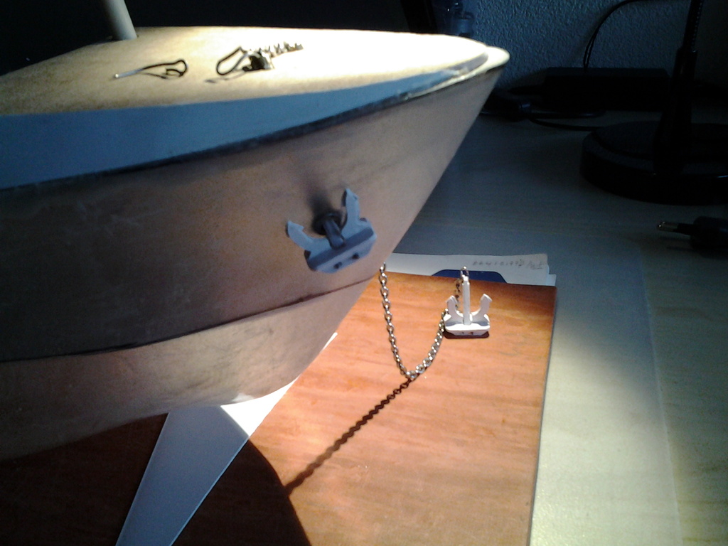

Inderdaad, zoals beschreven in posting 358. Wil je deze ringen gebruiken als scheepsketting knijp de schalmen dan ovaal en zorg dat de las in het lange deel van de schalm komt. Er zijn een paar stukjes ketting naar je onderweg. Kijk maar wat het best bij je vloot past. Maar zoals je ziet, een hoop is zelf te maken, ook anker(tje)s. Onderstaande zijn gemaakt van laagjes styreen. Geloof dat zo'n ankertje uit 17 onderdelen bestaat. Gr. Klaas.

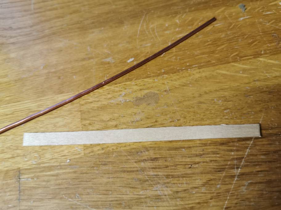

Als je de koperdraad ringetjes mooi sluitend wil hebben, zaag het worstje dan overlangs door.
Scheelt weer tin verbruik.
Soldeert sneller en mooier.

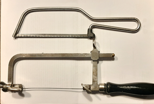

Sieradenmakers maken speciale kettingen zelf.
Splitsen kan met een hobbyzaagje.
Maar voor het fijnere werk een figuurzaagje.
Bekijk bijlage 374725
Zover ben ik nog lange niet hahaha.
Ziet er wel mooi uit zo.
Vind een werkende lier sowieso al een mooi stukje techniek en dan doel ik niet op de kant en klaar gekochte.
Maar een anker op die manier, dat moet je ook maar kunnen verzinnen hahaha

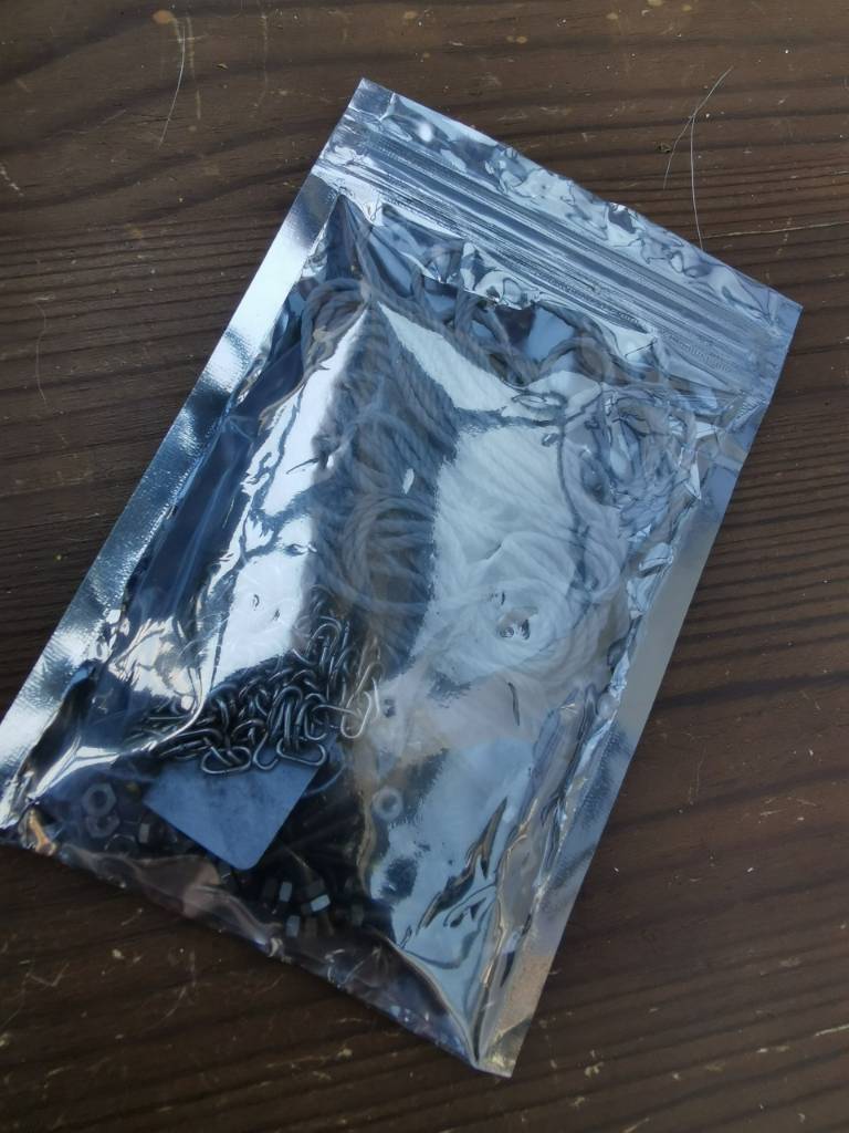

Vandaag een leuk pakketje met de post mogen ontvangen.
Bedankt Klaas.
SinterKlaas?
Fijn als mensen elkaar kunnen helpen.

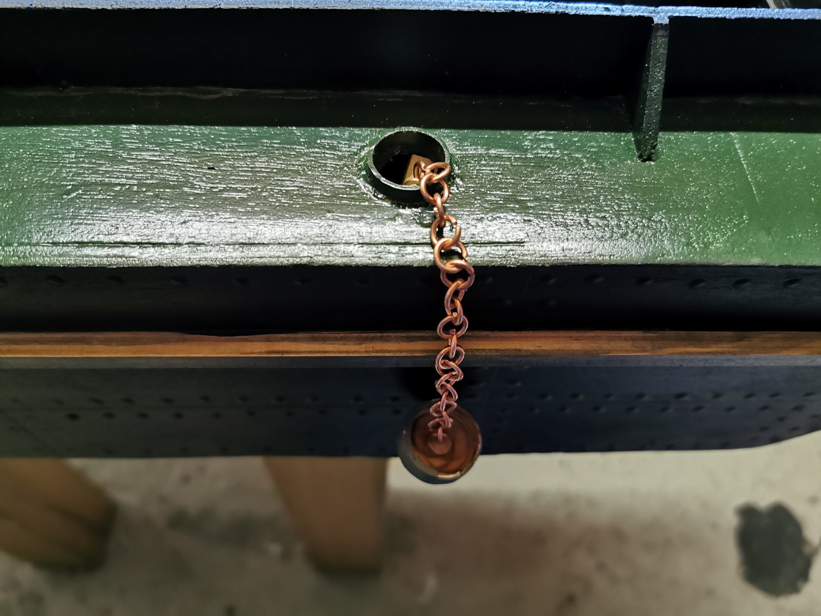

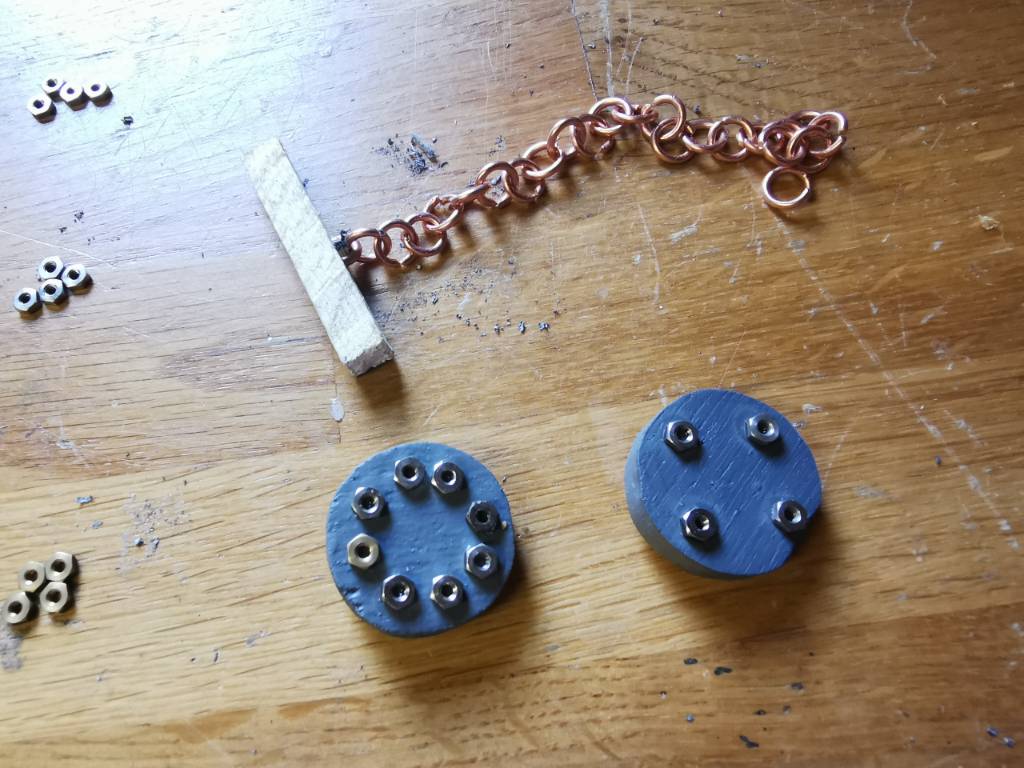

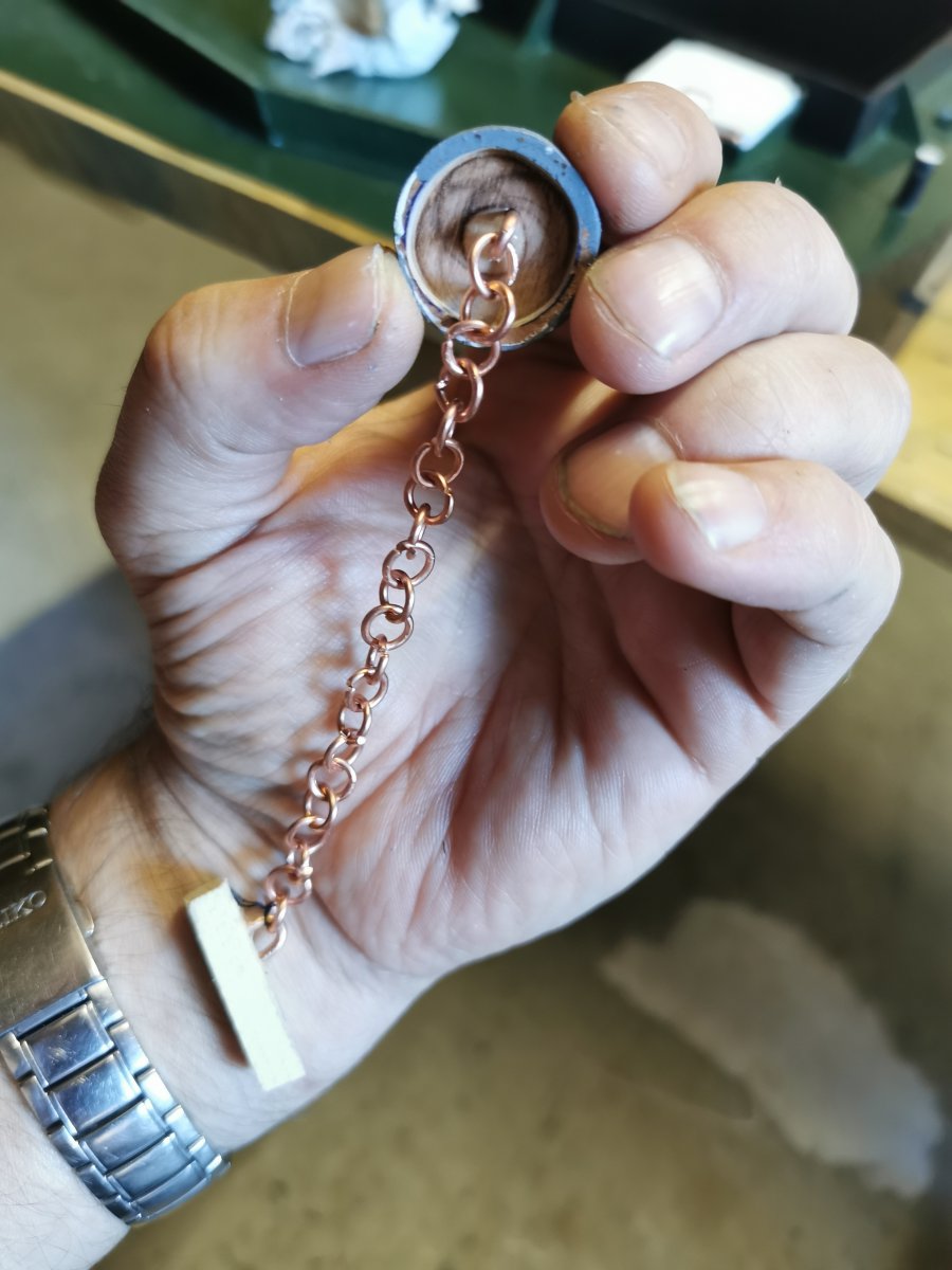

Ben al even bezig geweest.

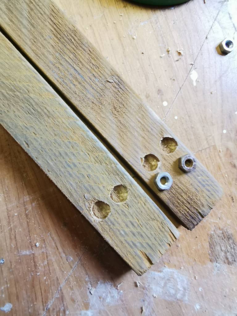

Flens met 8 en eentje met 4, even voor de beeldvorming.
Het stuk ketting met hout komt aan de onderkant van de deksels te bungelen.
Dit om te voorkomen dat ze eraf vallen en in het water terecht komen.
Immers Murphy loert overal en zou gewoon zonde zijn als ze kwijt raken.
Geen dank hoor Fokko! Lag hier toch maar. Mooi dat het goed is overgekomen. Je geeft het wel een mooi plekje. Eigenwijs als ik ben adviseer ik 6 moeren per deksel. 4 is een beetje kaal en 8 te druk. Leuk hoor! Gr. Klaas.
Te laat [emoji1787]
Maar vind het qua drukte wel meevallen.
De rest krijgt idd nog een leuk plaatsje.
Leuk hè? Maar je bent lekker bezig. Draai in die moeren een boutje en zaag die dan voorzichtig af. Boutje kun je meerdere moertjes mee vullen. Lijkt het nog echter. Gr. Klaas.
Nog even afwachten, eerst goed laten uitharden.
Het is die secondelijm van de Action, je weet wel, degene die er een half uur erover doet om te drogen.
Daarna kan ik er wel eentje proberen.
Had er ook eentje met onderlegringen gedaan.
Maar dat gaf even te hoog blingbling gehalte, het leek wel op een broche van een dertien jarig tienermeisje die probeert om op een zestienjarige te lijken.
