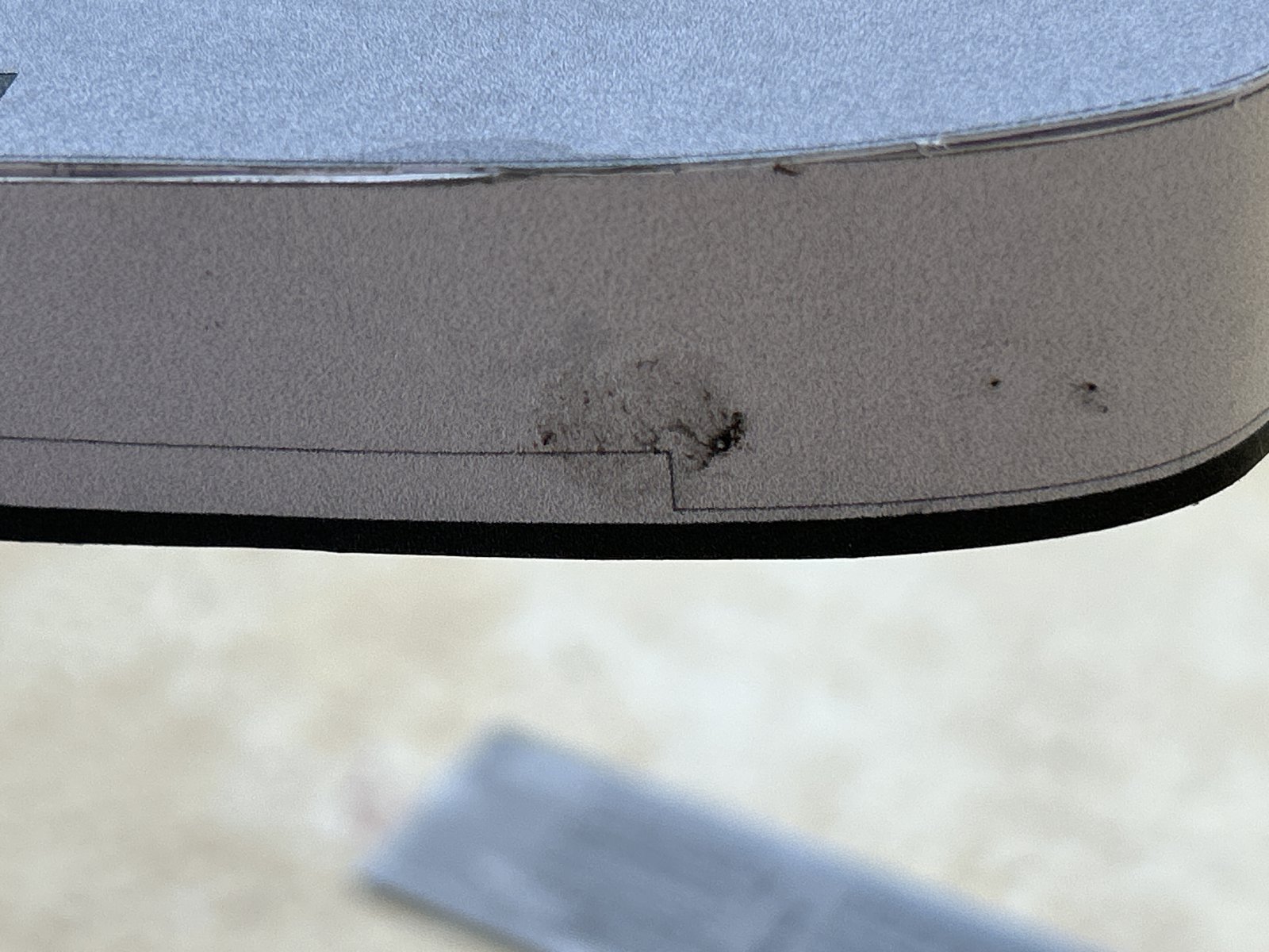

Wat me ook opvalt is hoe makkelijk de alleslijmer loslaat. Was het te warm toen ik plakte? De lijm is haast droog bij opbrengen! Of is ze sowieso wat oud (hoelang heb ik dit flesje?).
De romp is viezer geworden (grrrr, vieze vingers) maar wel weer strakker.
Sowieso is dit gekopieerde papier veel te gevoelig voor vuil. Een gedrukte bouwplaat heeft daar minder last van.

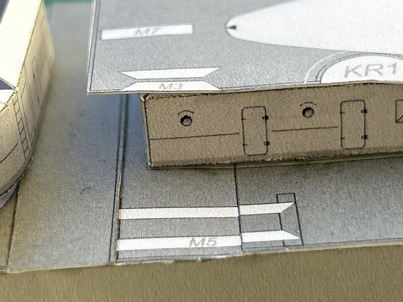

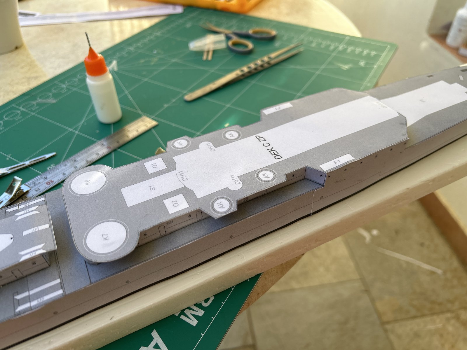

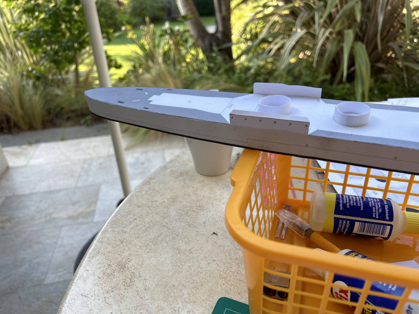

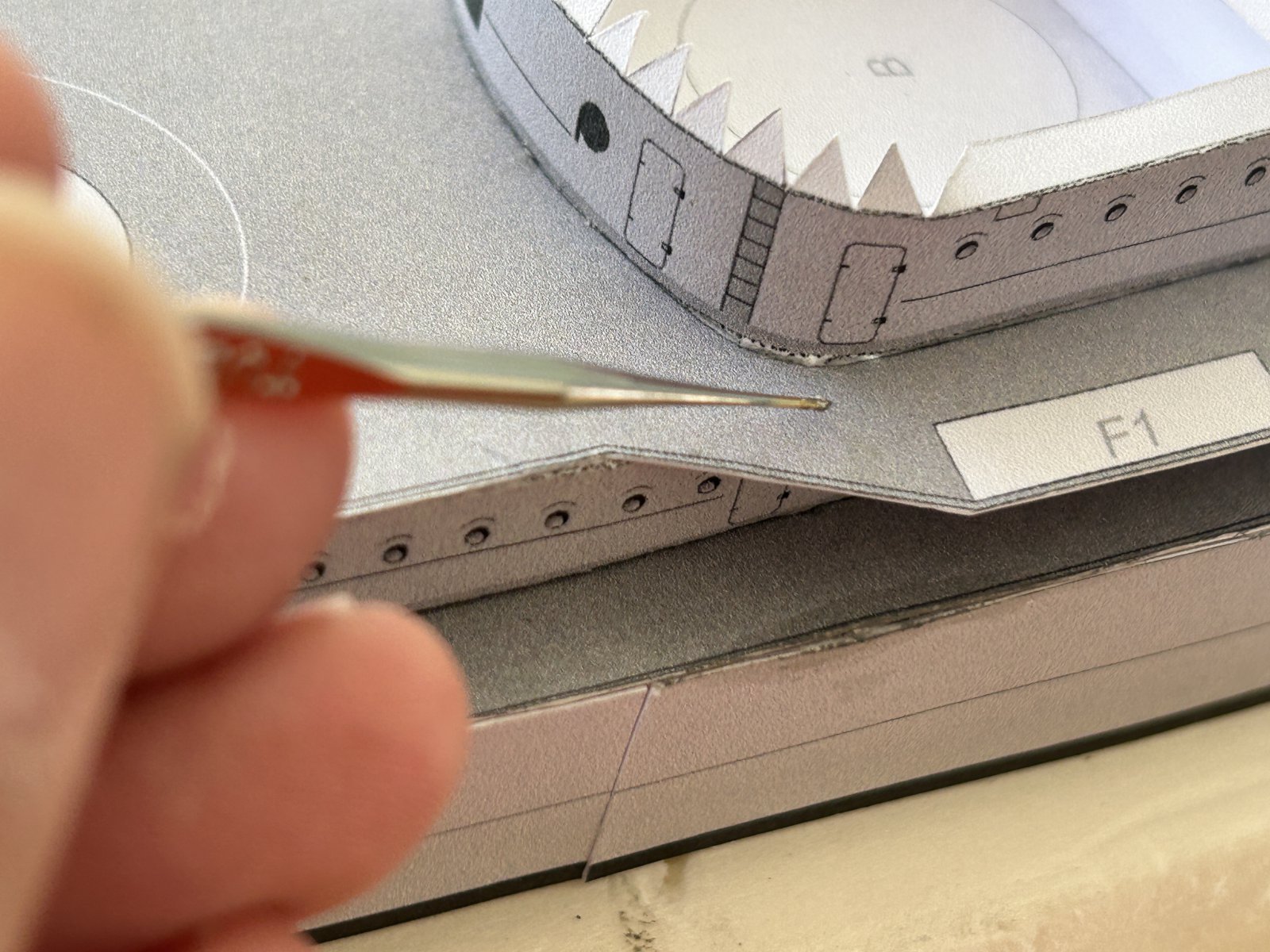

Het achterschip loopt een kleine centimeter voorbij de dektekening. Hé interessant! Was dat niet wat ik mistte aan dek? Maar het bovendek is passend dus lijmen maar. Of zou dat in het echt over moeten steken? Het voordek steekt ook over.
Is dat de bedoeling? Hmmm. Laat maar lekker

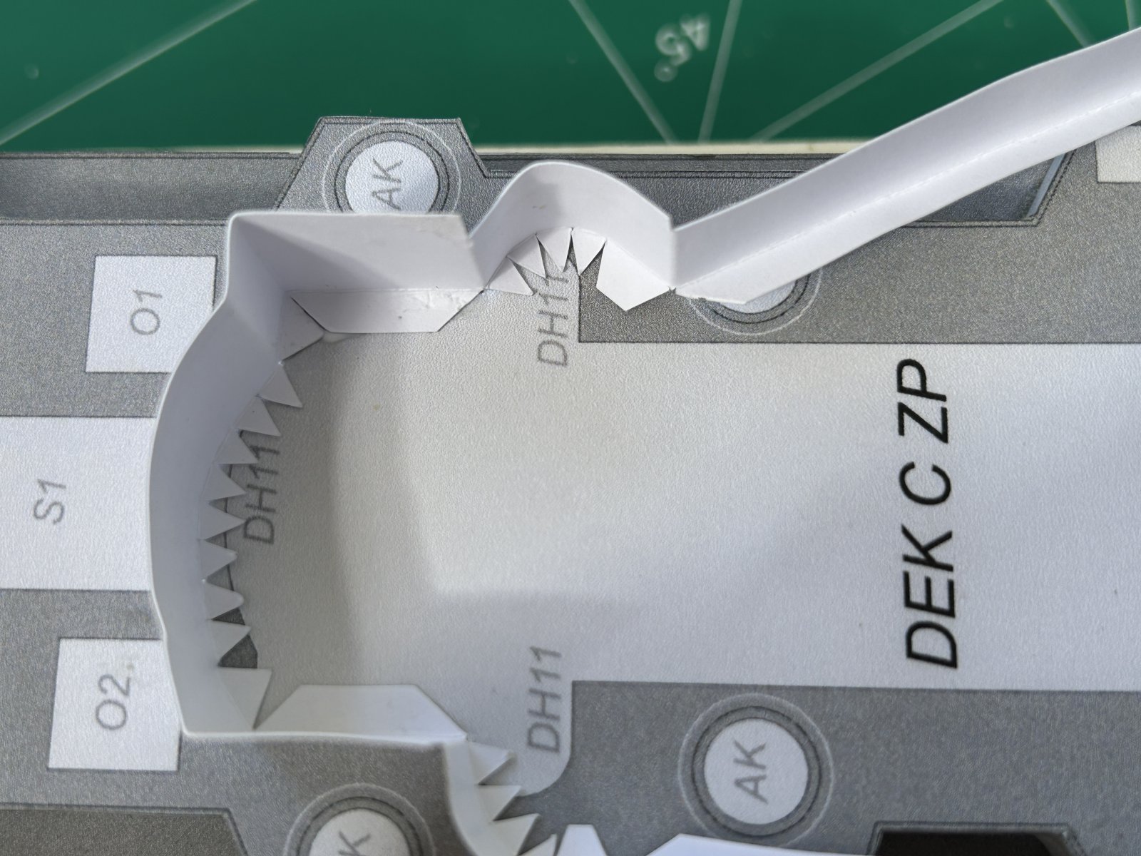

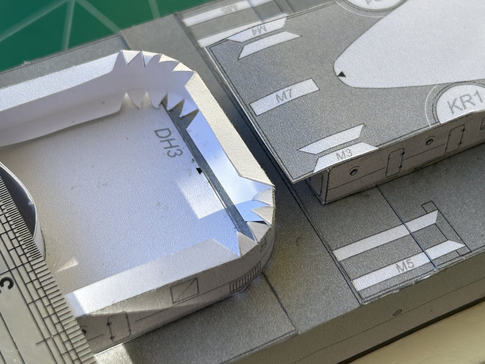

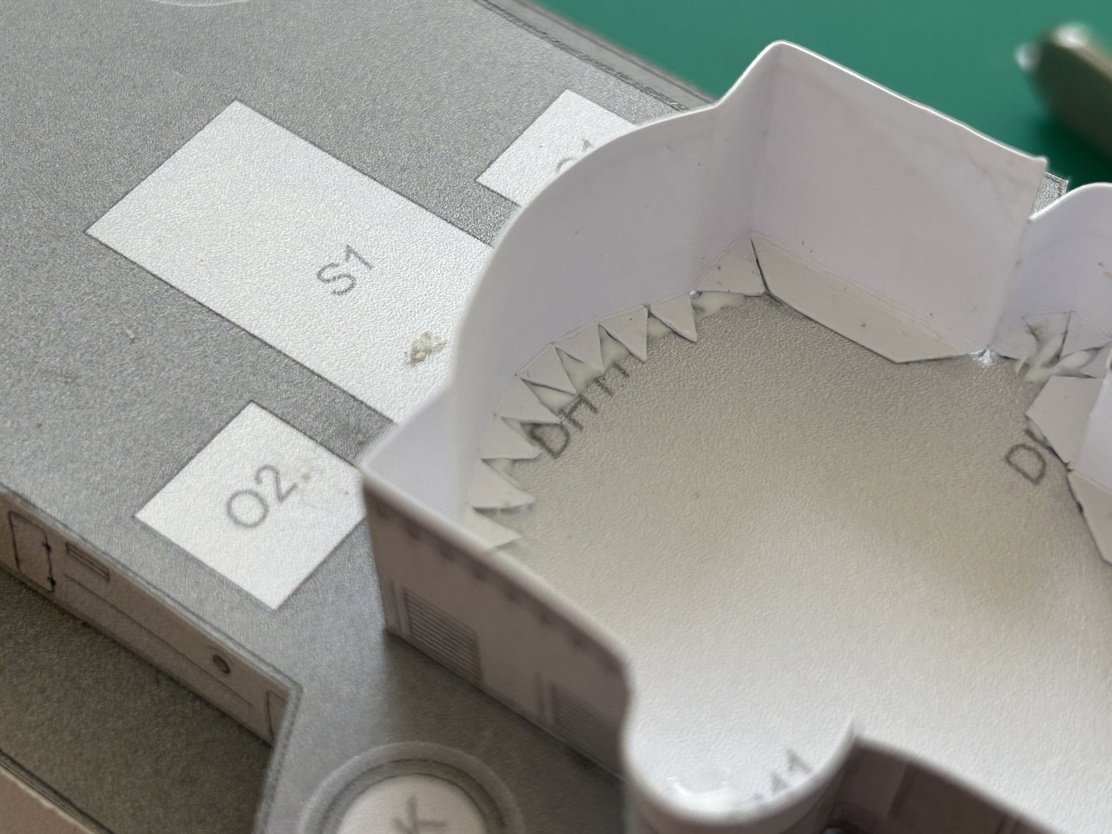

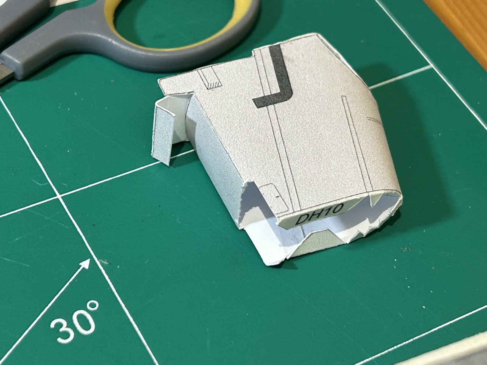

Het achterdek heeft weer de lelijke constructie van binnen en plak ik over met een stukje de ruyter. Vreemd is ook dat dit dek dh11
geen steunen kent van de wanden, maar zelf flappen heeft. Dat maakt monteren op de goede hoogte lastig en geeft een lelijke afwerking omdat de wand tegen het dek uitkomt en het topje daarvan als kiertje oogt ipv dat het dek over/op de wand ligt. Maar ok, ik zou zelf zon schip niet kunnen ontwerpen nu, respect! Wel leuk om van te dromen voor later

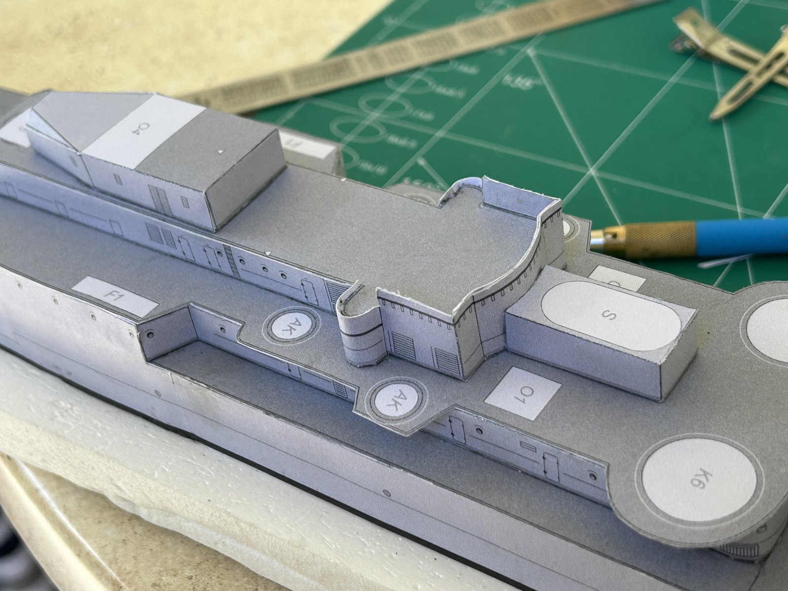

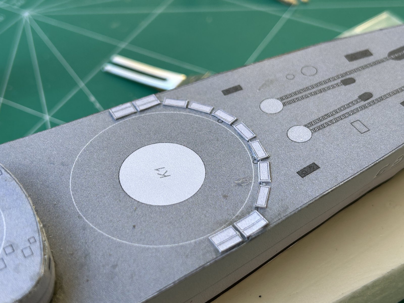

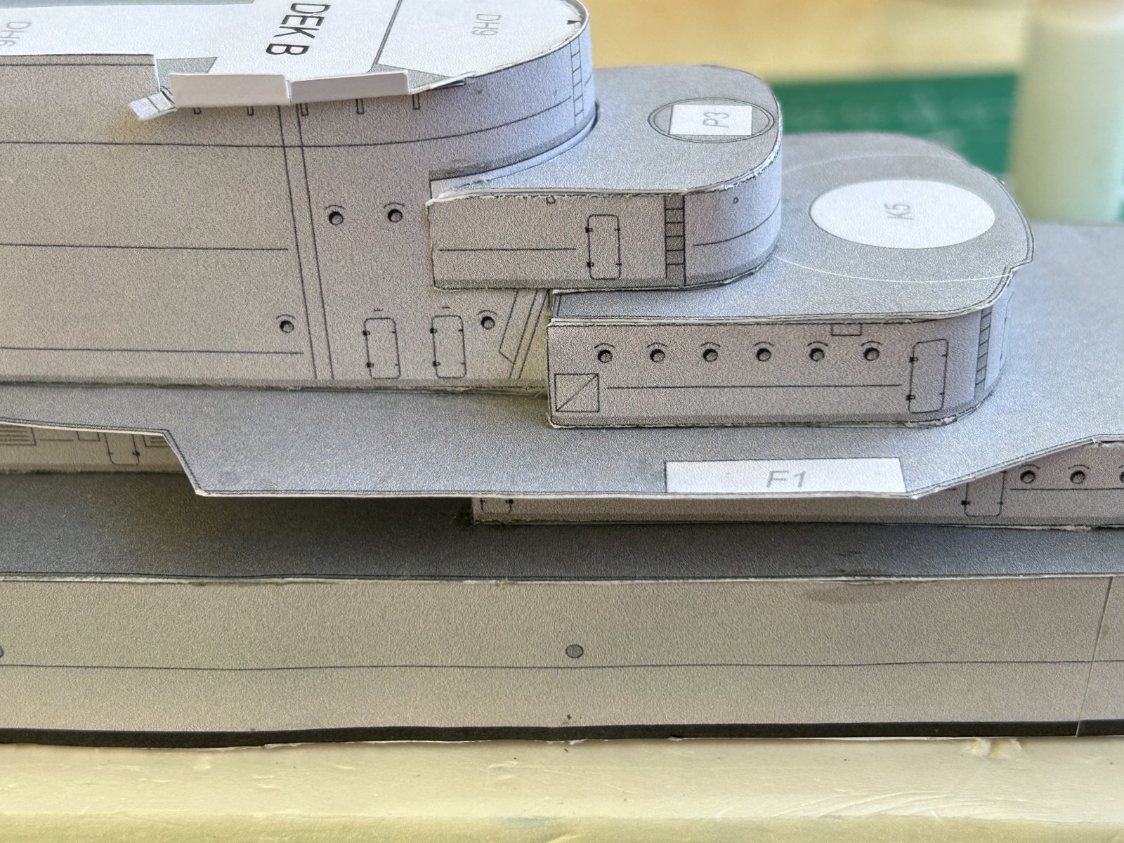

En daarmee is tekening 3 (van 5) alweer af. Gaat heerlijk snel zonder dubbelen, lc en resin . Tip bij het voorhuis: middenstuk plakken, dan onderkant lijmen (je kunt er dan nog bij voor en achter door het niet geplakte deel iets te liften, daarna alles.

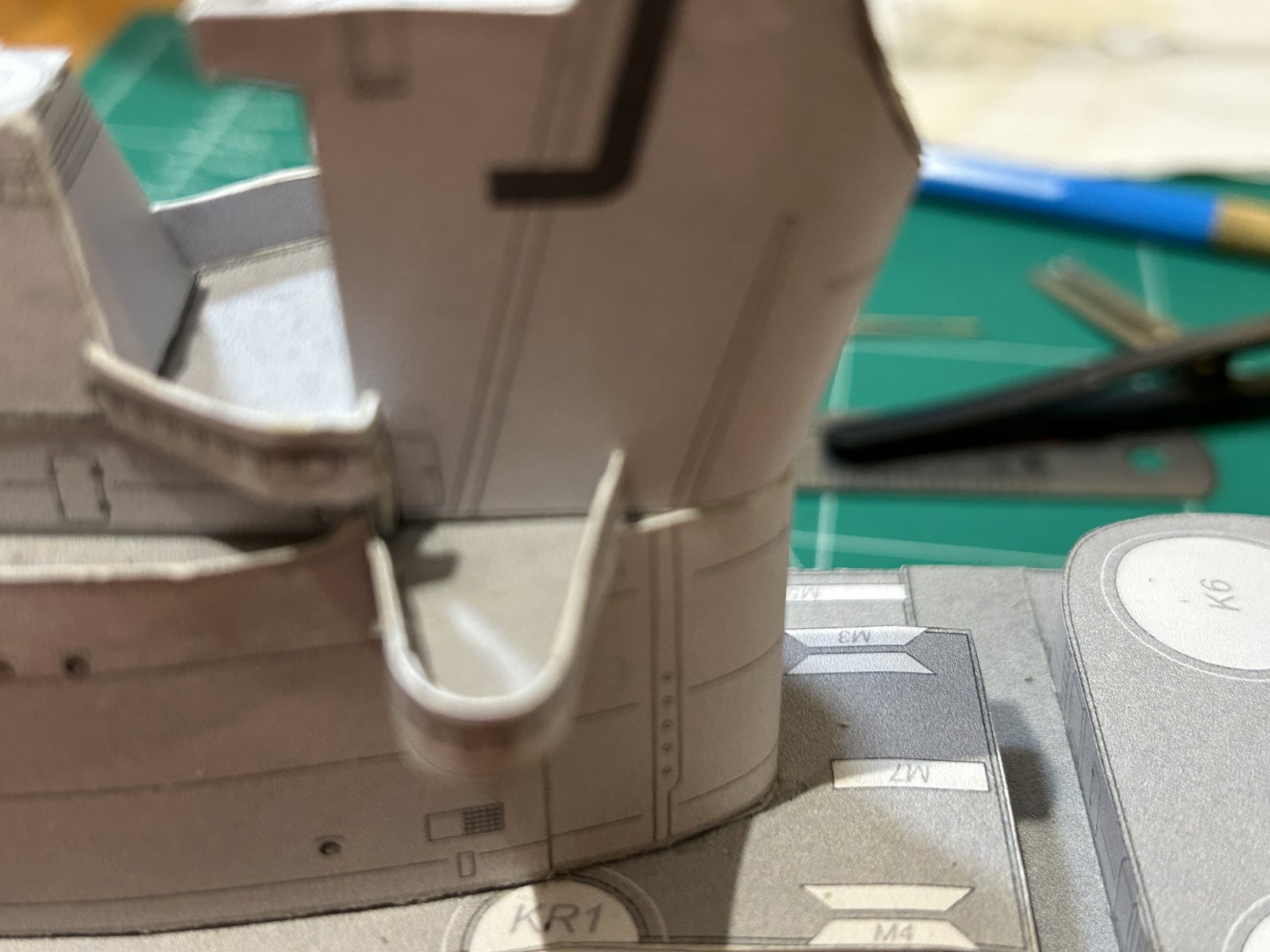

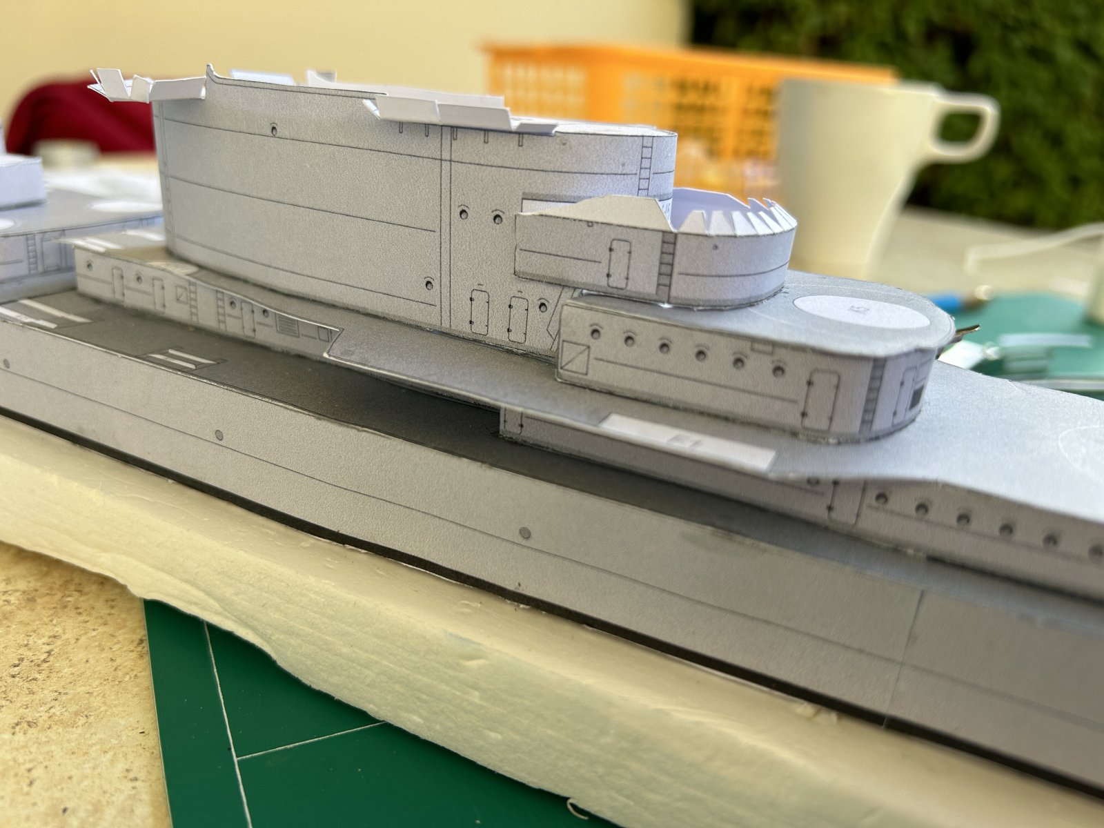

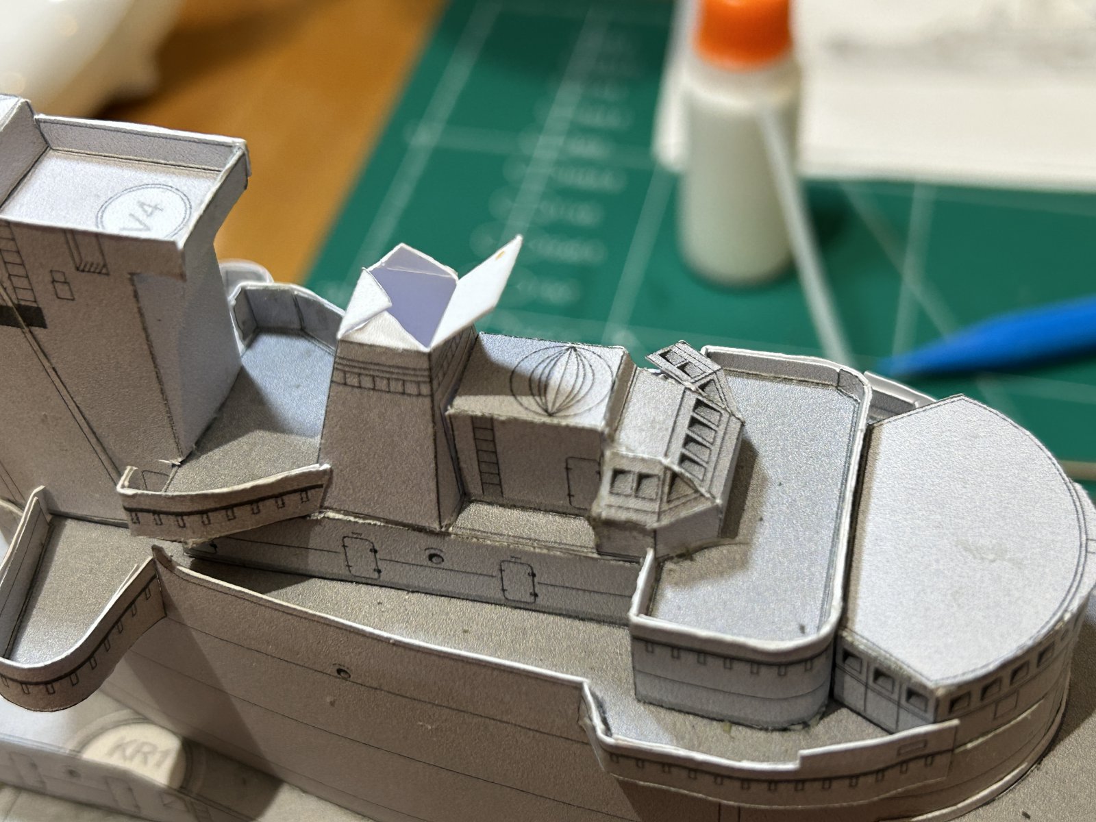

De schoorstenen aan de beurt. Wederom maak ik voor de achterste schoorsteen een binnenwerkje, anders laat dit zich niet echt vormen. Het resultaat is ok. Ook de mast staat en daar heb ik lekker niks aan gedaan. Wegsnijden zou mogelijk kunnen, maar dan wordt hij vast erg slap en aan de binnenkant niet gekleurd. Niks ervan dus bij deze kale bouw
De voorste schoorsteen kent weer dezelfde mankementen: bakboord lijnt slecht uit, stuurboord iets beter en het geheel steekt flink over. Ditmaal los ik dit beter op door wegsnijden van het frontje zodat dit iets over het dek komt ipv ertegenaan. Bakboord blijft wat uit het lood maar veel minder en de schoorsteen loopt nu mooi gelijk mrt de bovenbouw.

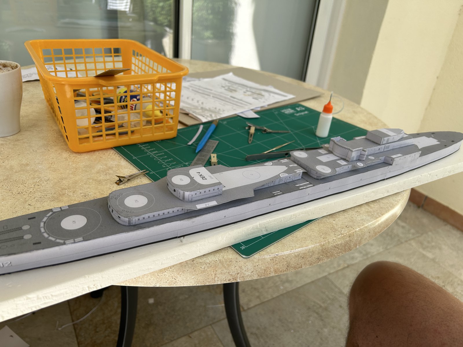

Nog wat opbouw waar ik steeds (net als de schoorsteen) van onder naar boven plak zodat ik erbij blijf kunnen om flapjes aan te duwen en op hun plek te schuiven. Ruw is het schip nu af, op naar de bewapening, radars en bijboten.
