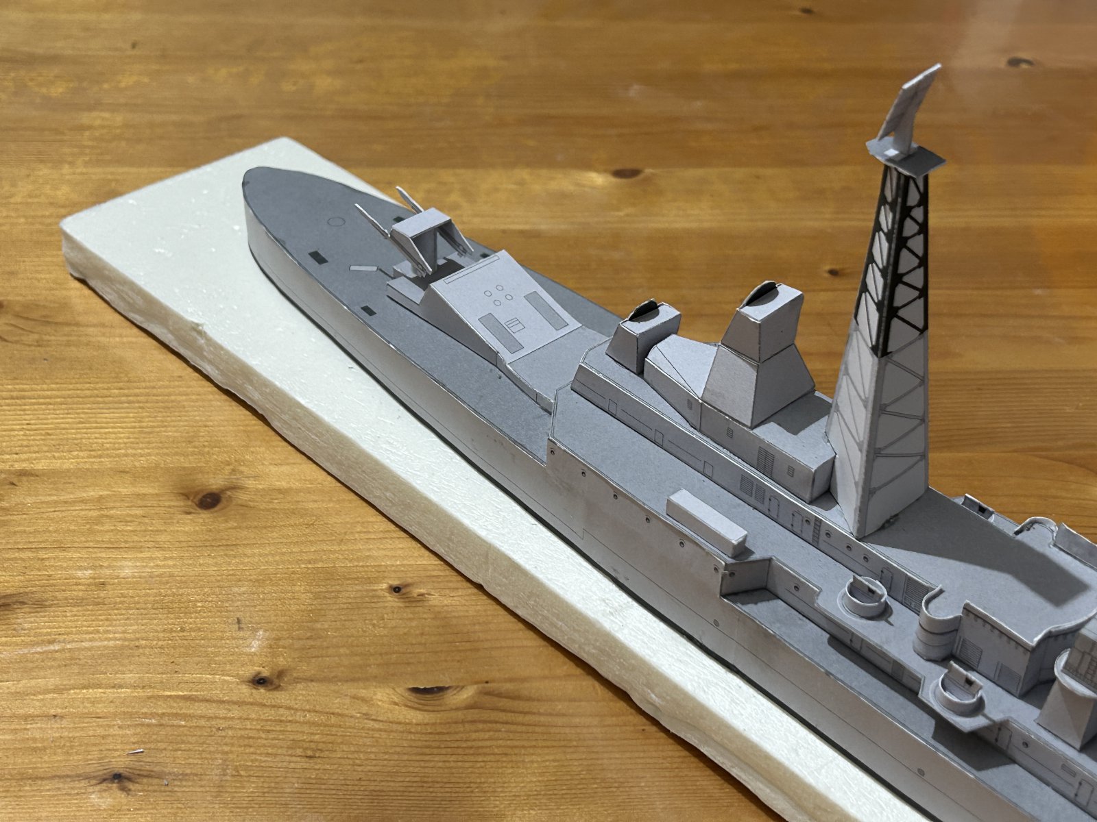

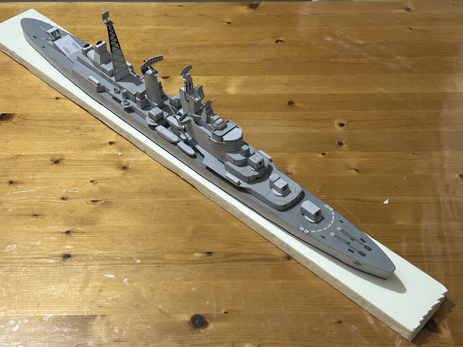

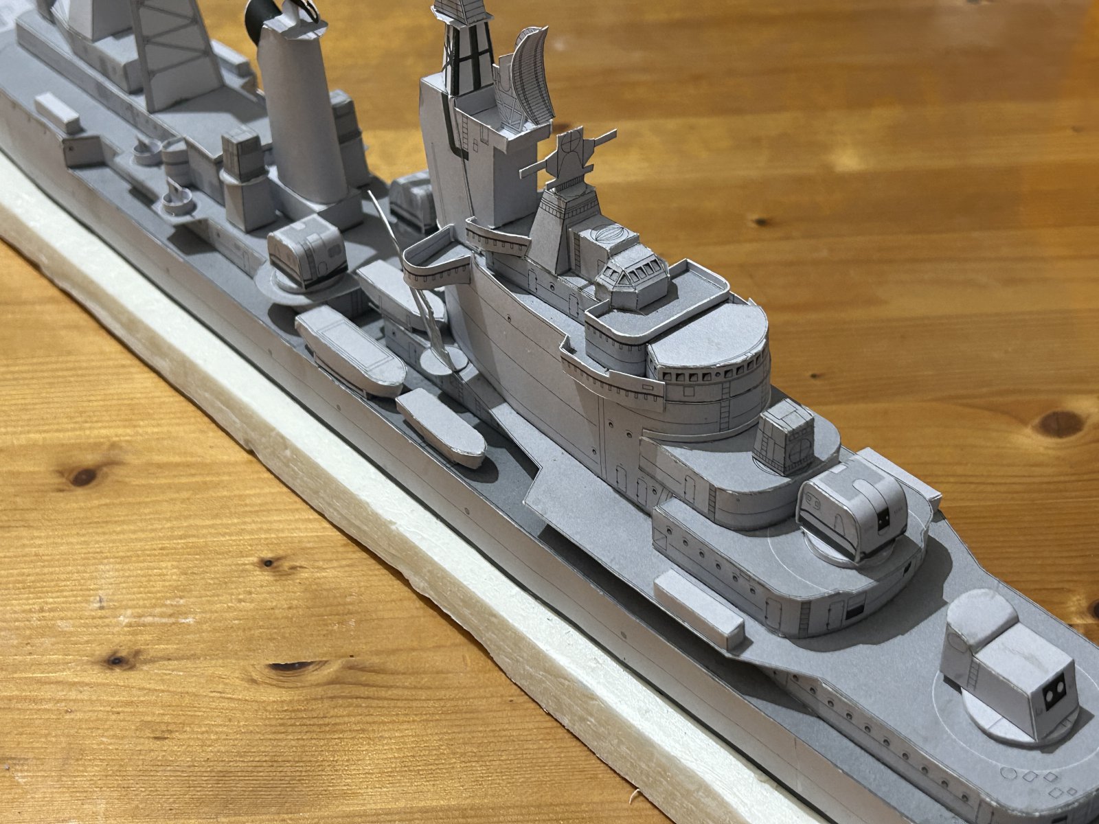

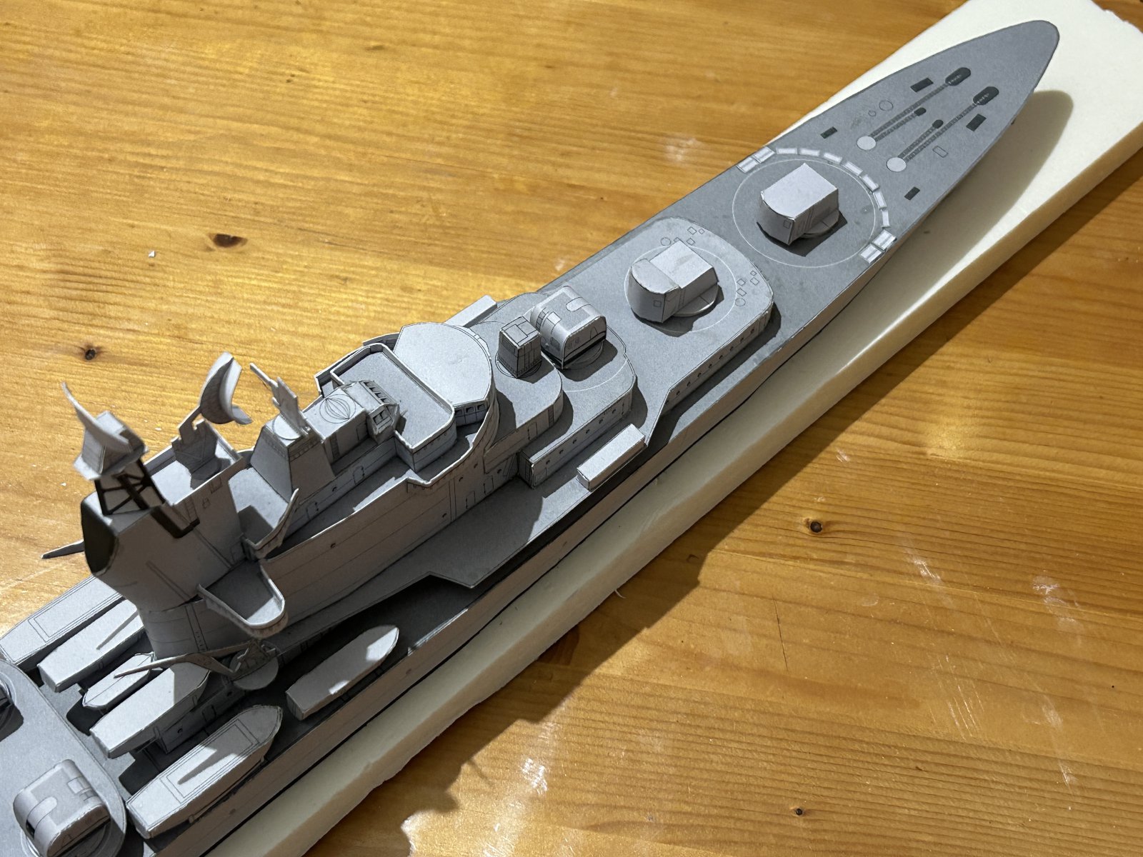

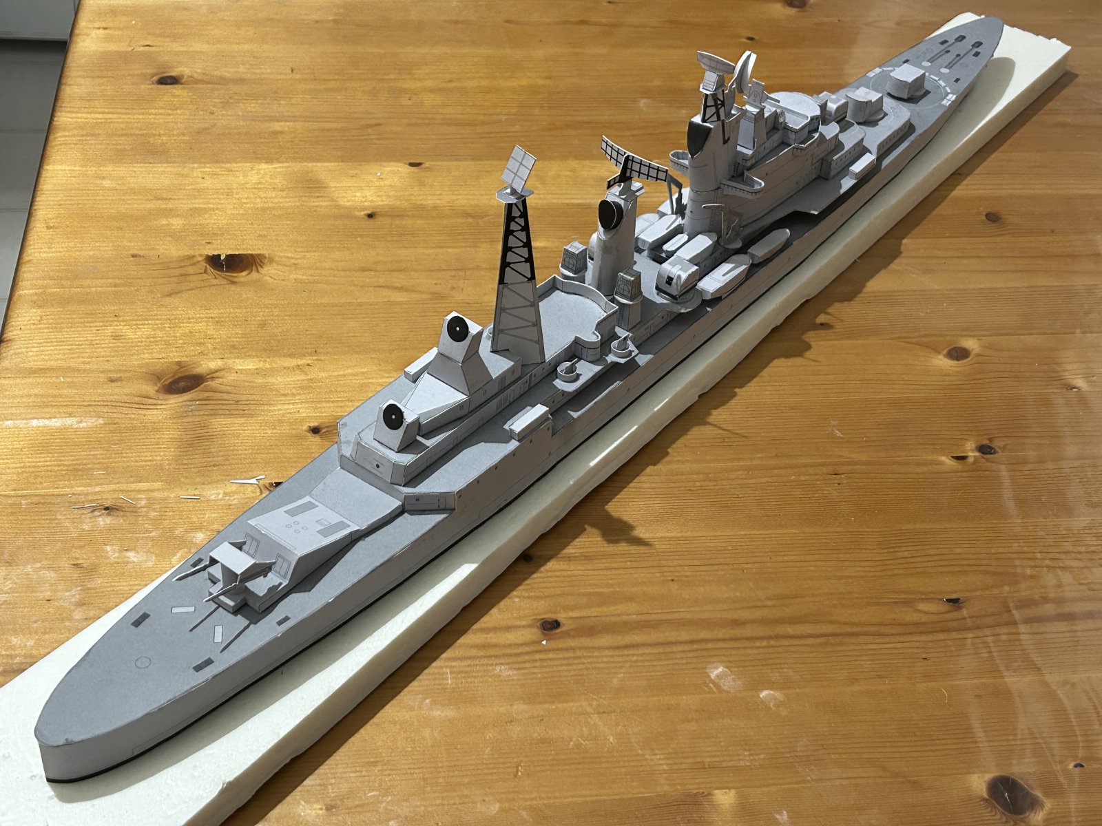

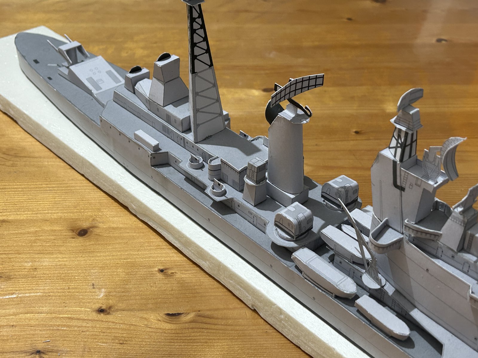

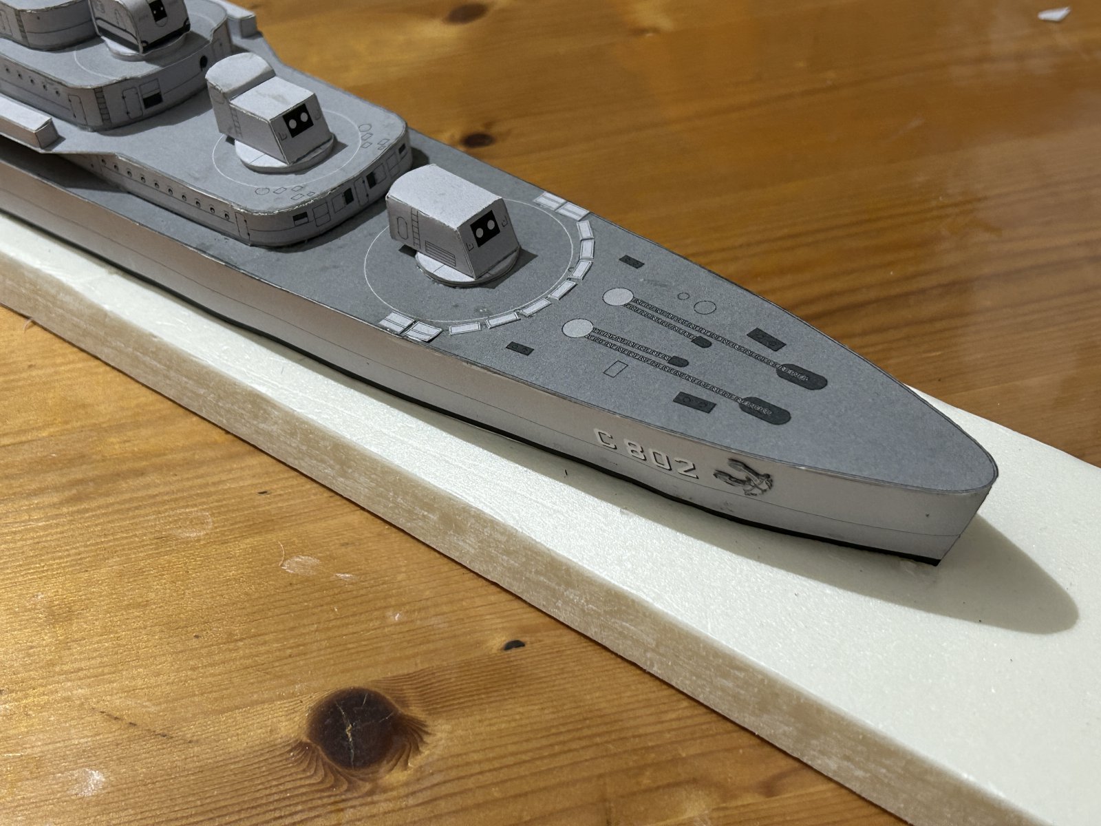

Een kale Hr. Ms. De Zeven Provincieën (1953)
Tja, en wat kan ik verder vertellen. Niet zoveel bijzonders. Vandaag de laatste vakantiedag en flink doorgewerkt. Het schip is af, op lopen na, die ik thuis uit stukjes pijp kan halen. Of toch papier.
Het resultaat
Conclusies
- best leuk om eens zonder extra’s te bouwen. In ieder geval scheelt het factoren tijd
- een leuk model, simpel, maar die simpelheid is in harmonie. En hier en daar nog best lastig door ronde onderdelen en opbouw
- niet overal een goede fit. Met name het dek is tekort. Na 3 maal bouwen durf ik dat te zeggen. Maar goed, oplosbaar met wat fantasie en ervaring
- ik maakte erg makkelijk vlekken. Nu is dit een eigen kopie, maar dat gaat me niet nog een keer gebeuren. Als ik weer van een eigen print bouw, dan hoop ik dat sealen werkt.
- een papieren model heeft echt een goed binnenwerk nodig en bij lange uitstekende dekdelen ook iets dergelijks. Dit model is daar te simpel in. Verstevig bv ribben met karton en idem onder de dekken. Iden binnenwerkjes voor bv de schoorsteen helpen enorm delen goed in vorm te krijgen.
Bouwtijd schat ik rond 20 uur. Die van de gesuperde zeker het tienvoudige! Dus als je gewoon lekker wil bouwen en tevreden bent met een resultaat als dit: ideaal! En het kan makkelijk nog wat mooier met bv ankerketting en gebruik van potlood voor witranden. Al met al een leuk vakantie project en straks op de beurs leuk om deze 7 naast de gesuperde te zetten
