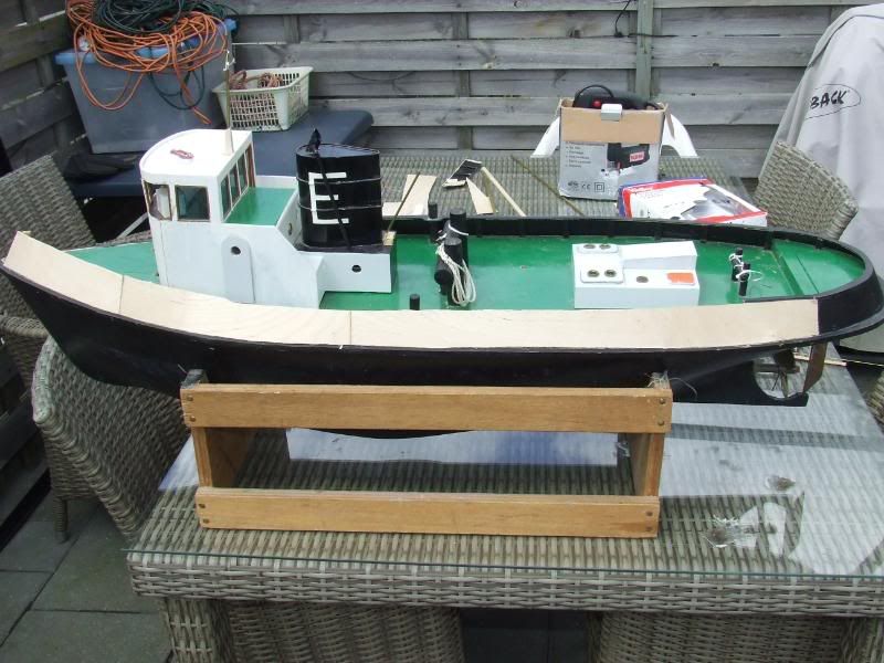

maar goed hier even een bouw opdate.
aan bakboords kant de boeing nu geplaatst. ook de mast een beetje in mekaar geflanst inclusief mast koker.
en achter de schoorsteen de vlaggenmast en "handschoenen" hokje gemaakt. wat de echte naam is weet ik niet, maar wij lagen altijd onze werkhandschoenen er in en sinds dien heet dat bij ons eigenlijk zo.

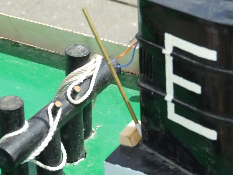

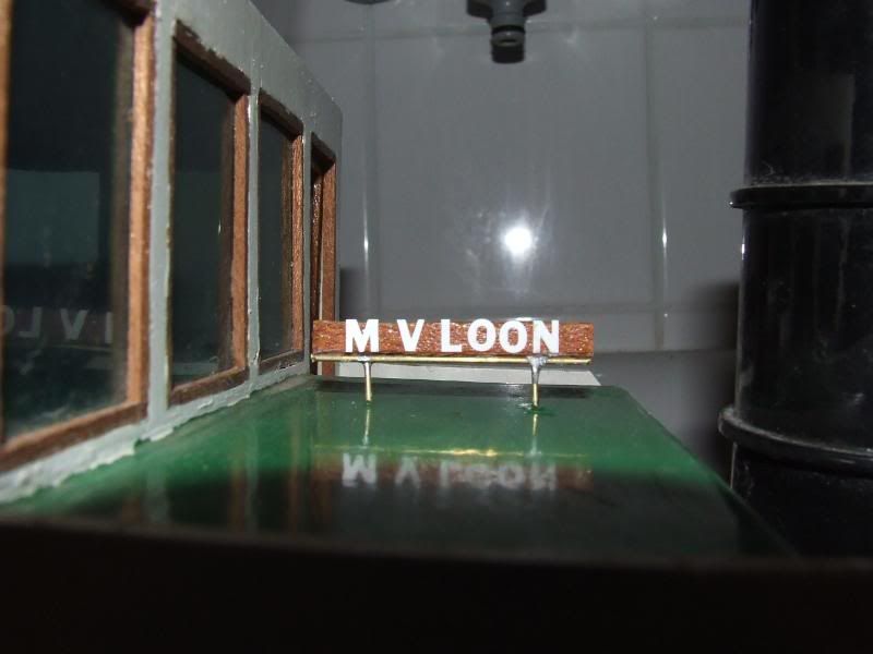

zo hier gelijk een foto (close up) van mijn naam bordje, bijna identiek aan die er heeft gestaan in de tijd dat mijn vader op de echte zat....alleen was dat L. van Loon...

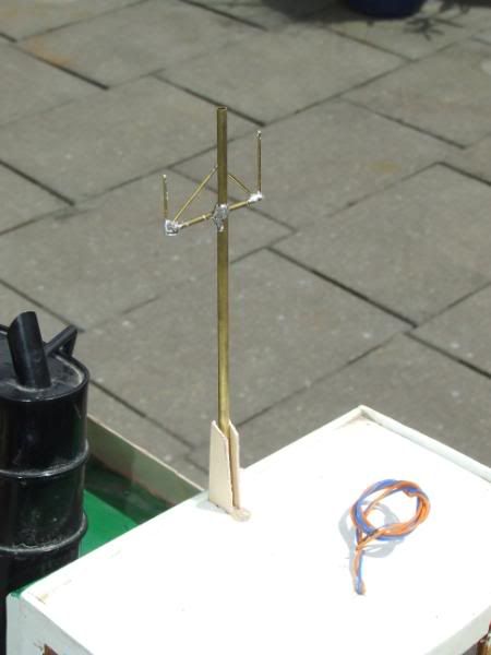

alleen mijn soldeer kunsten zijn nog waardeloos (zal mando maar voor zijn...;) )
Soldeer jij dan met een boutje ?
Ja dat brengt broddelwerk voort
Je moet het met een vlammetje doen.
Vooral dat mastwerk van messing pijp zeg maar.
En zo nodig met twee soorten hard en zacht soldeer.
Ook zilver komt er voor in aanmerking voor als je iets vlakbij een reeds gesoldeerde las nog eens de boel moet verhitten
Mvg
Frederik :D :D
Hé Maurice,
Ik zou proberen om bij je mast het soldeer een beetje weg te vijlen met een klein vijltje, is ff wat werk maar maak het wel net af. Is geen commentaar maar een positieve tip. Heb je al geïnformeerd voor de stabillit? Het gaat er wel mooi uit zien, ik hou wel van die klassieke schepen.

Nou allereerst werk ik inderdaad met een bout.
Dit omdat ik eigenlijk (nog) niet overweg kan met vlammetje en de keuze uit zacht en hard soldeer.
en peter, dat weg veilen gaat zeer zeker gebeuren, want dit ziet er simpel weg neit uit, maar goed al doende leert men, en kritiek of commentaar maakt niet uit, ik leer er weer van toch ;)

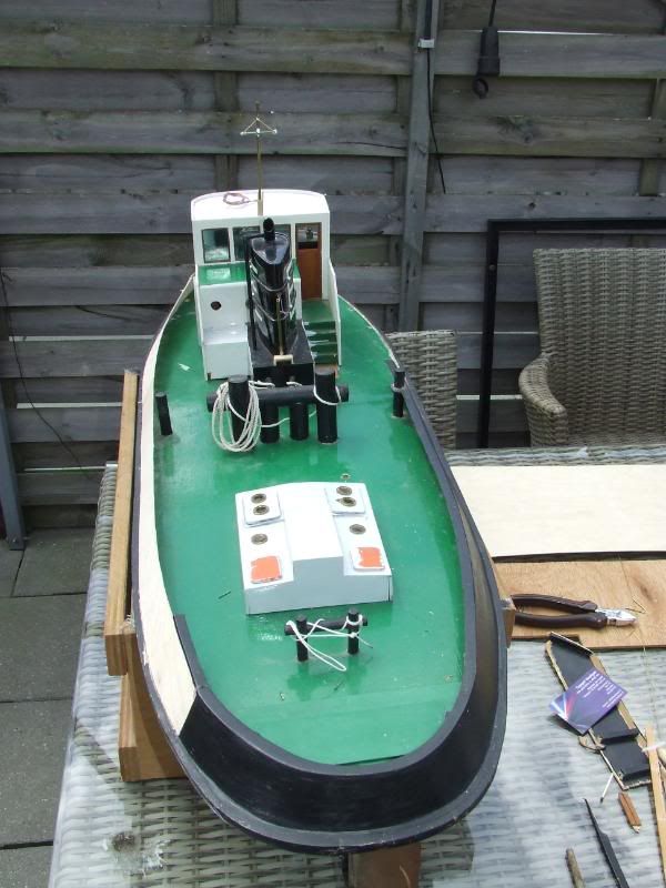

Morgen het potdeksel proberen te plaatsen en de binnenboeing te lakken, mits het goed weer is.
een nieuwe sleepoverloop
overzicht van achter van daan...
close up spanten.

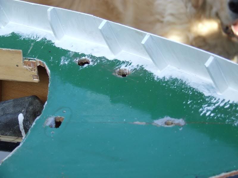

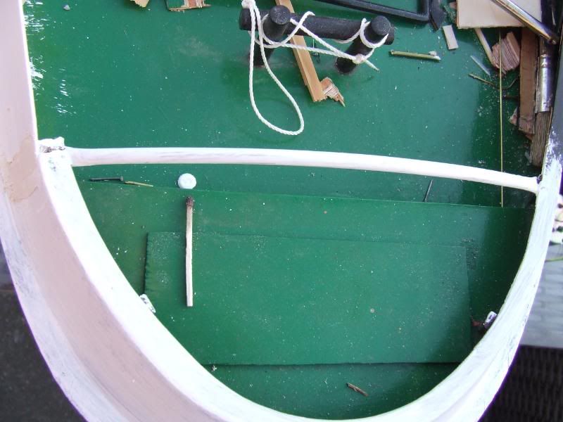

ik heb vandaag de spanten geplaatst van de boeing en daarna alles glad geschuurd toen geplamuurd, toen gegrond verft en nog een keer geplamuurd...
tja is een werkschip, maar een beetje glad mag wel :P

Hoi Maurice,
Ik zie dat je een brandertje heb aangeschaft of is het nu een lucifer? Je pakt de renovatie wel goed aan hoor, super!
Gr.
Peter

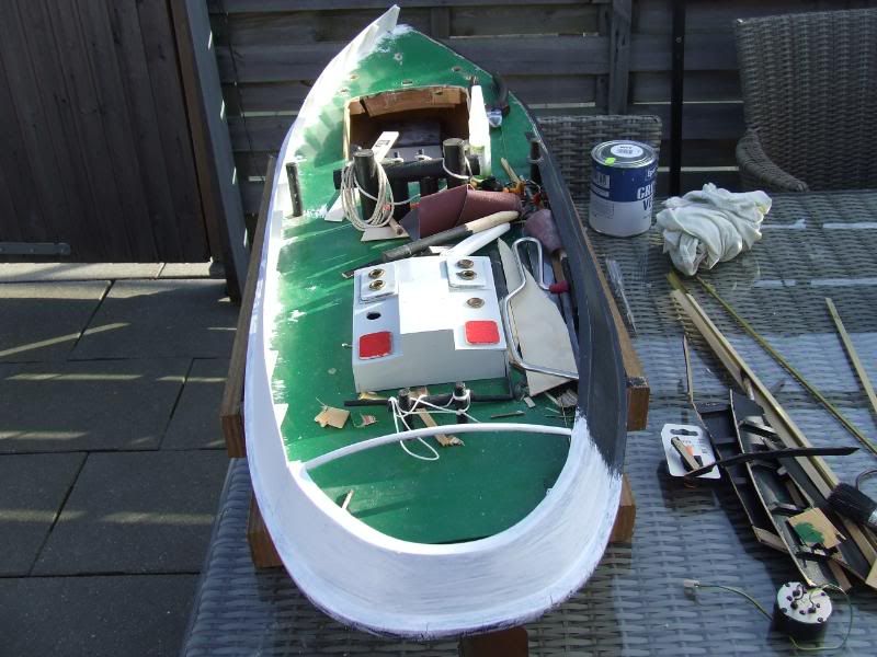

hahaha ja dat is een lucifer, ik ben mijn aansteker kwijt dus moet evne ouderwets mijn shaggie met en lucifer aan steken.
eigenlijk moet ik het nog grondiger aan pakken. Maar aan gezien ik ook graag dit seizoen nog wil varen met de boot zal ik niet alles in 1 keer doen.
Het gaat mij nu hoofd zakelijk om de boeing, duwsteven en dat de stuurhut wat naar achter word geplaatst( al deels gebeurd)
mijn bedoeling was het duwsteven in dek te maken, maar de vorige eigenaar(bouwer) heeft een een aanvarings schot in gemaakt waar ik niet in kom op een fatsoenlijke manier.
dus moet mijn plan aan passen.
hoe ik het dan ga doen is nog even de vraag maar daar kom ik denk tzt wel uit, al zijn tips zeker bruikbaar!!!
